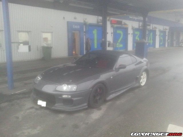

Update

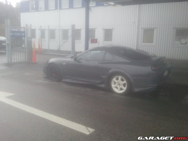

Har varit lite dött här ett tag men nu ska det sättas full rulle då bilen gick igenom det årliga besöket hos bödeln.
2 taskiga mobilbilder:

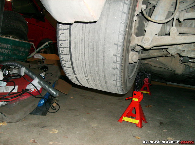

225:or, greppar gött....not, ser bakdäcken ut så här blir inte bilprovningen så förtjusta smile :

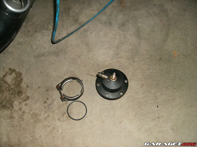

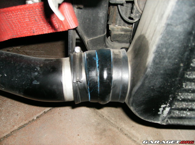

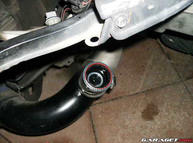

Update 28/11

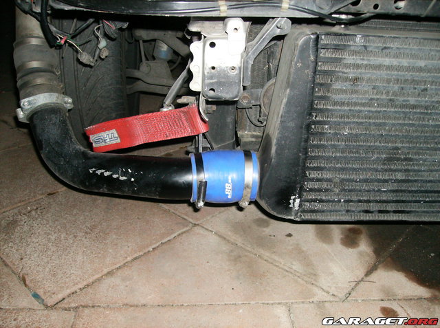

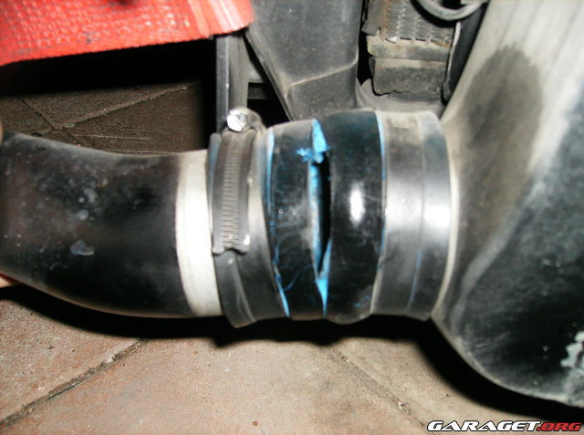

Ute och testade bilen med borttagen dumpventil för att se om det förlorade laddtrycket kunde hitta tillbaks men icke sa nicke så det var att felsöka lite till med min kära vän startgasen, hade helt missat en spricka i ena silikonslangen till IC:n, vickade lite på den och den sprack upp:
Borttagen dumpventil:
https://www1.garaget.org/gallery/images/101/100161/100161-9e0932f93f1078d51de82733ecd5b069.jpg
Pluggat dumpventilsflänsen med hjälp av en kork till en Sodastreamflaska, man tager vad man haver:
https://www1.garaget.org/gallery/images/101/100161/100161-218642f8f8dfe3d6035025bfb6128af3.jpg
Bilder på den spruckna IC-slangen:
https://www1.garaget.org/gallery/images/101/100161/100161-9531ff23ef8c05e577c718504e62cd3f.jpg
https://www1.garaget.org/gallery/images/101/100161/100161-df4dfb1ad423c14adb2d14b523730001.jpg
Tur att man har en hel drös med silikonslangar till övers i garaget:
https://www1.garaget.org/gallery/images/101/100161/100161-fec7dc25ab23d0a3836e4ededa7b0734.jpg
Efter att jag satt på den nya IC-slangen vart det en till provrunda och bilen var bra mycket piggare och laddtrycket hade hittat hem igen, dock kunde jag inte trycka på ordentligt då det sitter på org.catback och org.katalysator på kärran för tillfället men blir att testa igen imorgon utan avgassystem för att se om även det höga laddet hittat hem.

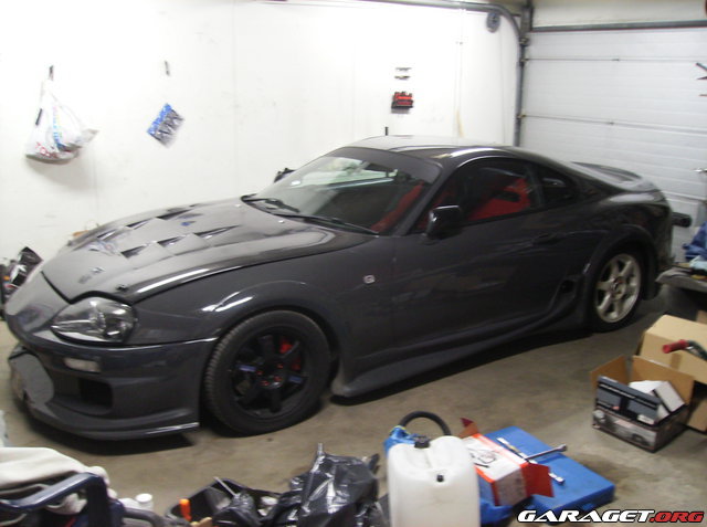

Bilen hemkommen till garaget efter besök hos bilprovningen:
https://www1.garaget.org/gallery/images/101/100161/100161-579a0b2c8009da45bf6c6a57830fe28b.jpg

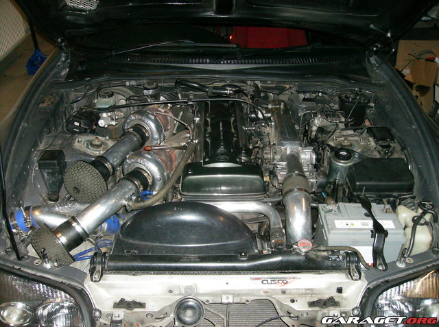

Motorrummet som såg så snyggt ut i somras har blivit "nedblingat":
https://www1.garaget.org/gallery/images/101/100161/100161-d6e7f2bdbd3ba0947a87d446fe6713cd.jpg
