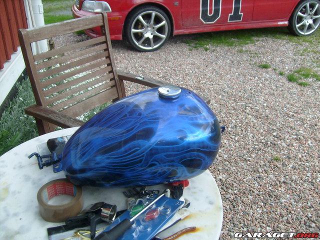

Appropå Candy och sprutriktningen jag skrev om. När du blåser av bilen innan lack. Kör ett "torr rep" med tom spruta och känn av bilen så alla ytor sitter i bakhuvudet i alla riktningar. Det underlättar att ha bilen i ryggraden innan det är färg i sprutan. Grejen är ju att om man enbart kör sida-sida riktningan man gör med vanlig färg blir det dubbla färg lager på samma ställen varv efter varv och då koncenterar man ju mängden så det blir dubbelt så mycket färg på några få ställen som kommer att synas jävligt väl. Hade man bott närmare skulle jag nästan tittat förbi och förklarat mer logiskt. Vissa saker kan man med händerna men vet inte hur man ska förklara dom.

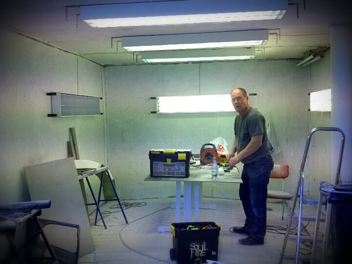

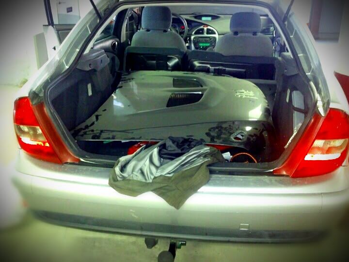

Idag fick jag lite hjälp av "svärfar" och vi stuvade in huven i skeppet (citroen C5) utan problem och drog iväg till båset....
http://i166.photobucket.com/albums/u119/premonitioner/SOUL%20FIRE%20-%20MAKEOVER/photo-2012-06-10-19-14-14-56.jpg
.....där vi fick satt upp alla lamparmaturer i taket och på väggarna istället för att ha de ståendes lutade mot väggen  big_smile
http://i166.photobucket.com/albums/u119/premonitioner/SOUL%20FIRE%20-%20MAKEOVER/photo-2012-06-10-19-16-51-240.jpg
Sen när vi var klara var jag ju bara tvungen.....
....mmmwwwahahahahah  big_smile
Lite skum känsla att sätta slipen i en helt felfri huv men ska det göras så ska det  wink

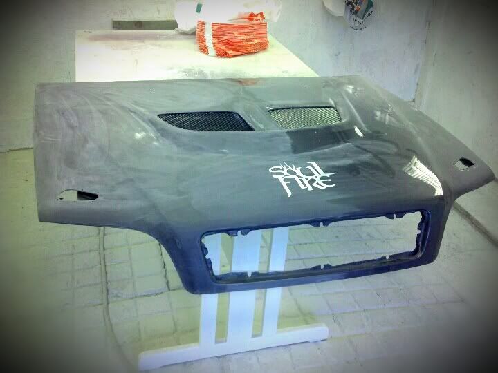

Om jag bara ska lägga ny lack på huven... räcker det med att matta ner klarlacken (körde med 320p nu) och sen fixa lite stenskott och på med grund igen??
...eller måste jag slipa ner all färg med?
tycker väll att det vore väldigt konstigt om du måste slipa bort all lack.
tycker de borde räcka med att matta ner den så man får bort iaf klarlacken:)
Ja precis det var ju min tanke wink
....så får det nog bli då.... onödigt att slipa en massa man inte behöver ha bort.
nä precis. då blir det ju förmodligen att läcka mycket fler lager i så fall så matta ner den å sen lacka:) blir nog bäst så;)

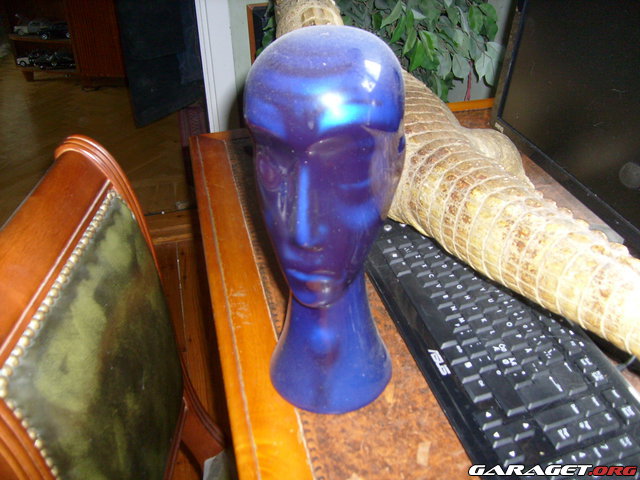

Detta porslinshuvud kanske kan visa lite av vad jag menar! Jag började och lägga gråmetalic. Sedan airbrushade jag ansikts drag i metalsvart och silver med skuggor och highligths. Sedan la jag blå candy ovanpå. Då får man en enhetlig ton och en levande effekt. Flake i baslagret ger samma effekt. Candy går ju inte att fota eftersom effekten kommer från 3d seendet vi har genom två ögon. Hittade även en tank jag roade mig i alla möjliga nyanser med pearl och metallic innan jag la blå candy över allt ihop. Den var bara ett test så jag var inte tvärnoga men effekten blev cool. https://www1.garaget.org/gallery/images/180/179201/179201-d092c9c36cb1240104d1c4c8d4294bae.jpghttps://www1.garaget.org/gallery/images/180/179201/179201-788720ab4a0776b8341fc9d2f20b5e84.jpg
