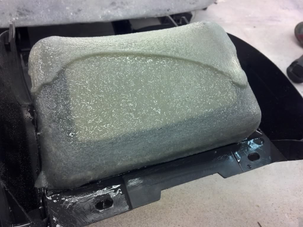

Idag har jag plastat lite och slipat och spacklat en del på instrumentbrädan.... blev inte så mycket bilder men några få fick jag till.
Jag hade tidigare min brytarpanel under stereon i förvaringsfacket som finns där och för att kunna få plats med alla brytare och kablar fick jag kapa upp konsollen lite.
Nu när brytarpanelen hamnat i taket så tänkte jag att jag skulle plasta igen hålet och testa lite kul idéer med konsollen.
Jag har en ny liggandes utan hål så tänkte jag skulle laborera med denna lite wink

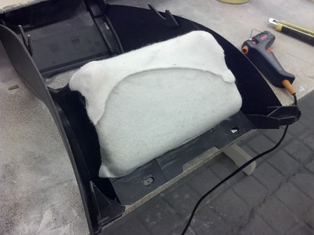

Limmat fast lite fleece....
http://i166.photobucket.com/albums/u119/premonitioner/SOUL%20FIRE%20-%20MAKEOVER/2012-10-10_19-41-42_319.jpg
http://i166.photobucket.com/albums/u119/premonitioner/SOUL%20FIRE%20-%20MAKEOVER/2012-10-10_19-41-57_801.jpg
På med lite polyester....
http://i166.photobucket.com/albums/u119/premonitioner/SOUL%20FIRE%20-%20MAKEOVER/2012-10-10_20-00-37_181.jpg
....vi får se hur det blir med det hela sen wink

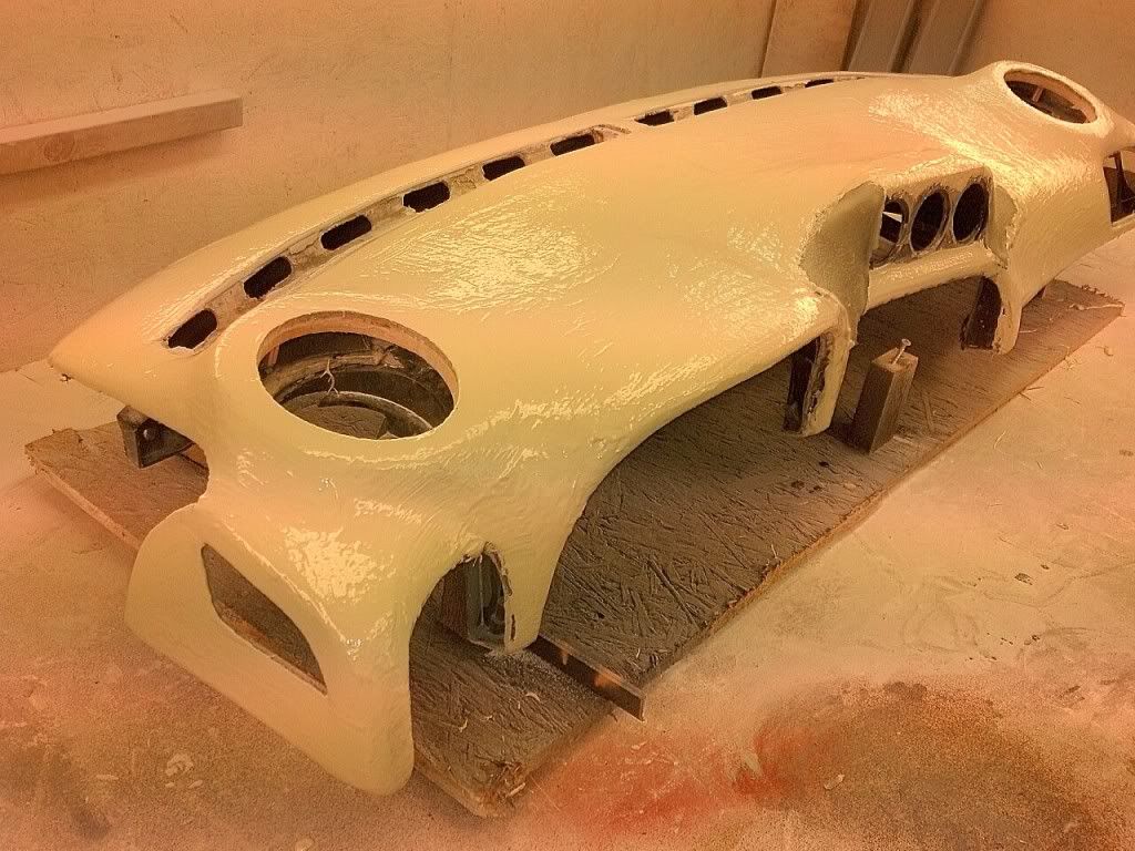

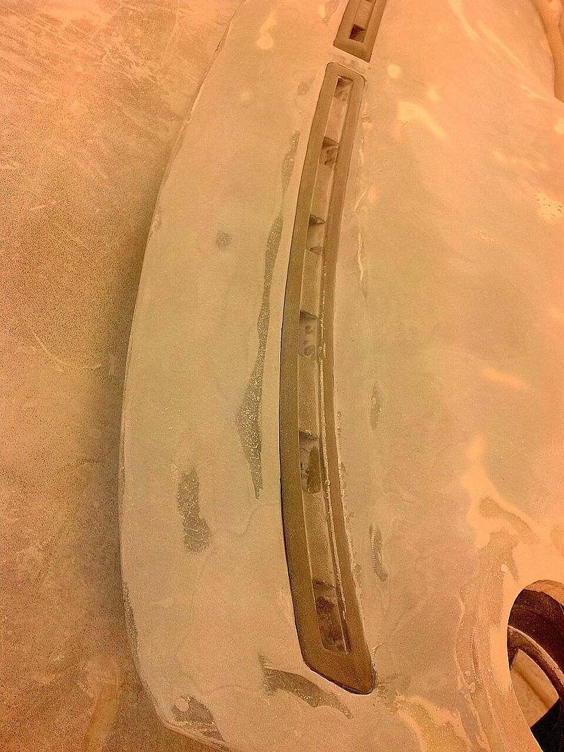

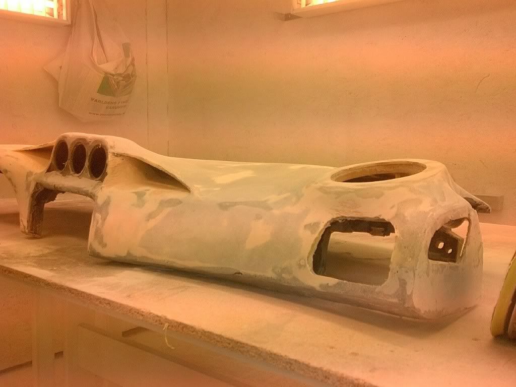

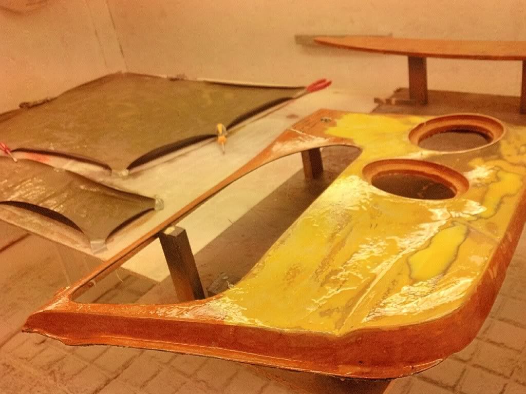

Idag har jag spenderat ca. 8 timmar i garaget med en sjuhelsikes massa slipande och limsniffande  tongue
Dags att få ordning på instrumentbrädan....
http://i166.photobucket.com/albums/u119/premonitioner/SOUL%20FIRE%20-%20MAKEOVER/IMG_20121018_231036.jpg
http://i166.photobucket.com/albums/u119/premonitioner/SOUL%20FIRE%20-%20MAKEOVER/IMG_20121018_231153.jpg
....behöver spacklas några vändor så det blir jämnare och formerna blir som jag vill....
http://i166.photobucket.com/albums/u119/premonitioner/SOUL%20FIRE%20-%20MAKEOVER/IMG_20121018_231235.jpg

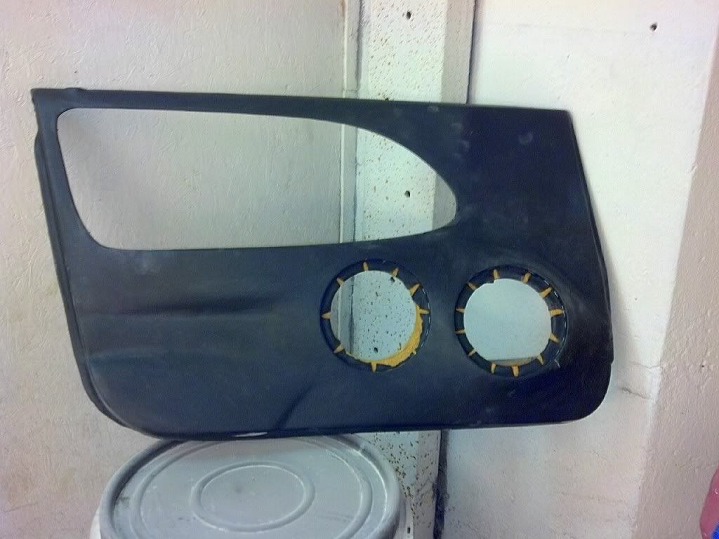

Medans det härdade så gav jag mig på att klä den andra dörrsidan....
http://i166.photobucket.com/albums/u119/premonitioner/SOUL%20FIRE%20-%20MAKEOVER/IMG_20121018_231255.jpg
....detta lim köpte jag på Harald Nyborg för 119:-
På mekonomen kostade den exakt samma sorten 219:-  hmm
...fy satan i gatan vilka överpriser de måste ha på mekonomen alltså.
Kladdi, Kladdi......
http://i166.photobucket.com/albums/u119/premonitioner/SOUL%20FIRE%20-%20MAKEOVER/IMG_20121018_231324.jpg
.....också tjong så vart den färdig med. Blev helt okej  big_smile
http://i166.photobucket.com/albums/u119/premonitioner/SOUL%20FIRE%20-%20MAKEOVER/IMG_20121018_231623.jpg

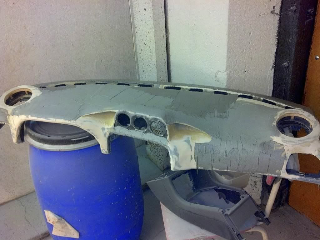

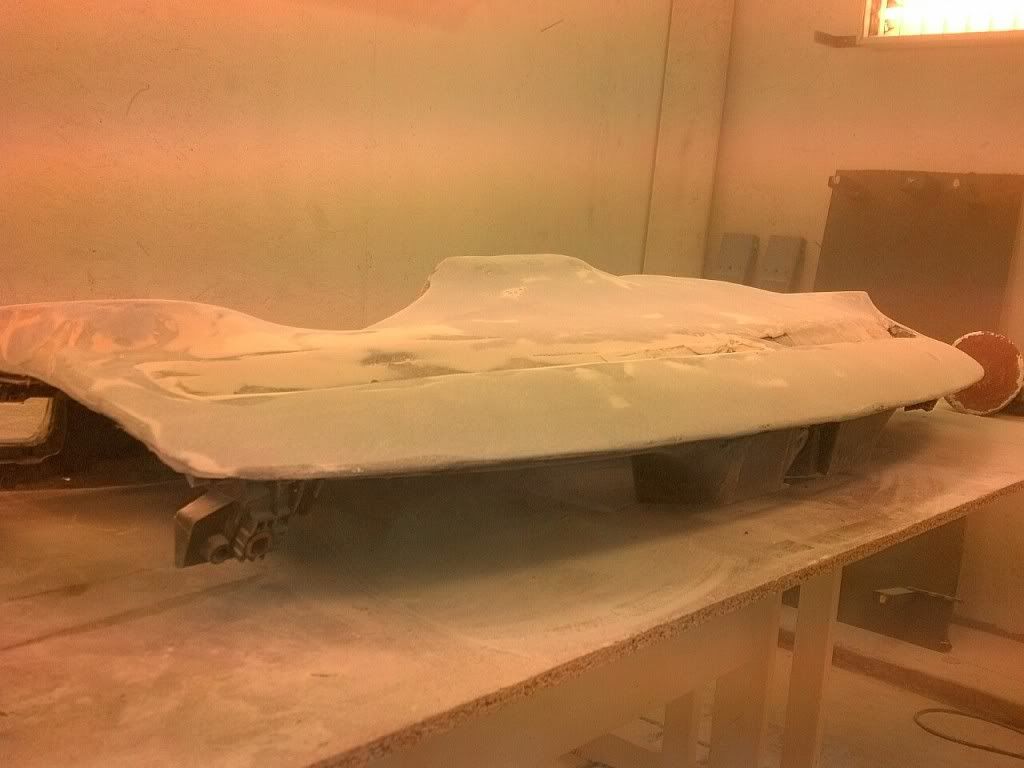

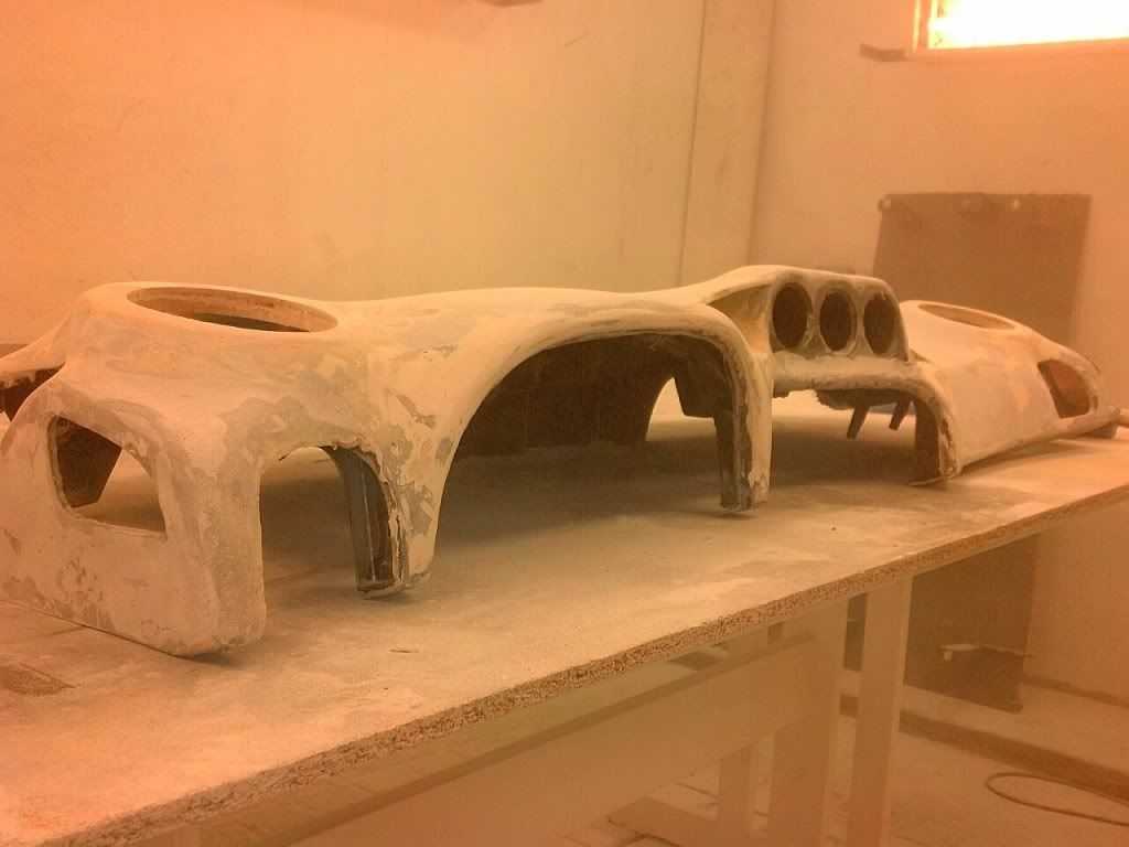

Fortsatte sen med i-brädan och slipade mm....
http://i166.photobucket.com/albums/u119/premonitioner/SOUL%20FIRE%20-%20MAKEOVER/IMG_20121018_231351.jpg
http://i166.photobucket.com/albums/u119/premonitioner/SOUL%20FIRE%20-%20MAKEOVER/IMG_20121018_231415.jpg
http://i166.photobucket.com/albums/u119/premonitioner/SOUL%20FIRE%20-%20MAKEOVER/IMG_20121018_231435.jpg
http://i166.photobucket.com/albums/u119/premonitioner/SOUL%20FIRE%20-%20MAKEOVER/IMG_20121018_231500.jpg
Blev riktigt, riktigt nöjd med linjerna och formerna till slut, trodde aldrig att detta skulle bli bra men tror nog att det kan bli något ändå.
Får se hur det blir sen när man får ihop det hela med underdelen också.

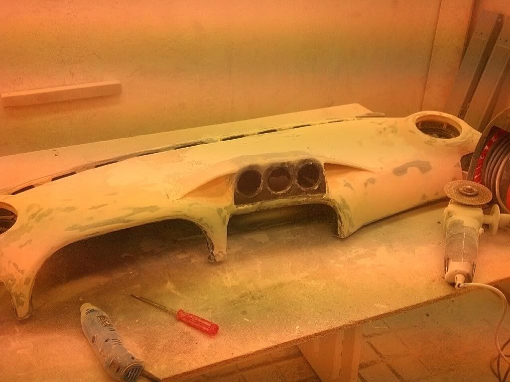

Också dags att finlira med luftutblåsen....
http://i166.photobucket.com/albums/u119/premonitioner/SOUL%20FIRE%20-%20MAKEOVER/IMG_20121018_231519.jpg
http://i166.photobucket.com/albums/u119/premonitioner/SOUL%20FIRE%20-%20MAKEOVER/IMG_20121018_231536.jpg
http://i166.photobucket.com/albums/u119/premonitioner/SOUL%20FIRE%20-%20MAKEOVER/IMG_20121018_231557.jpg

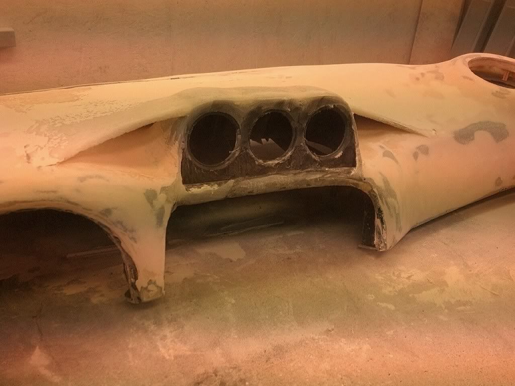

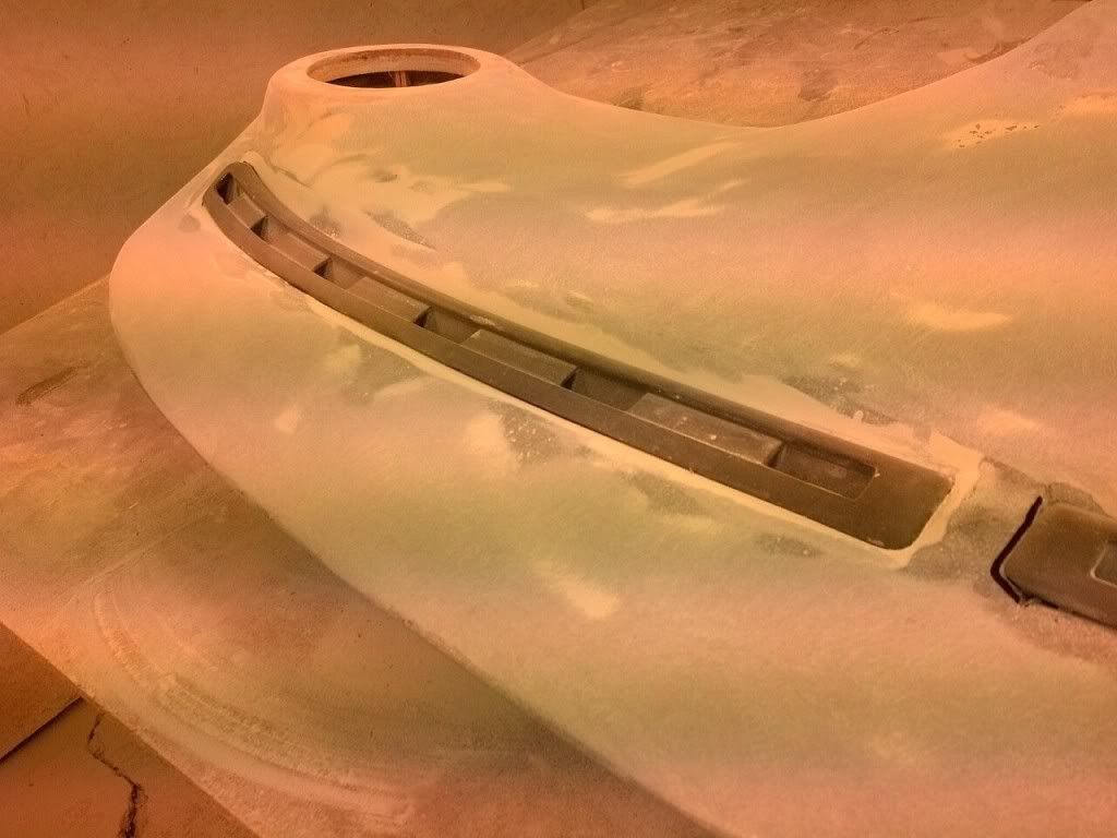

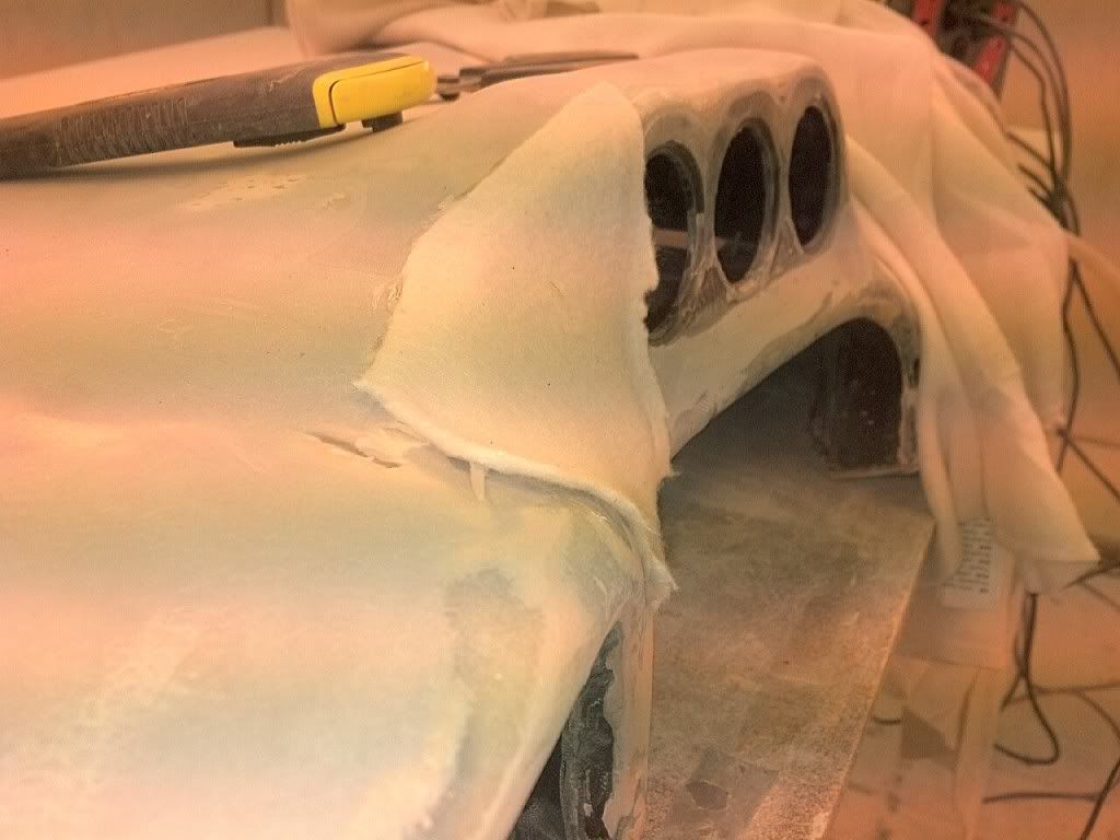

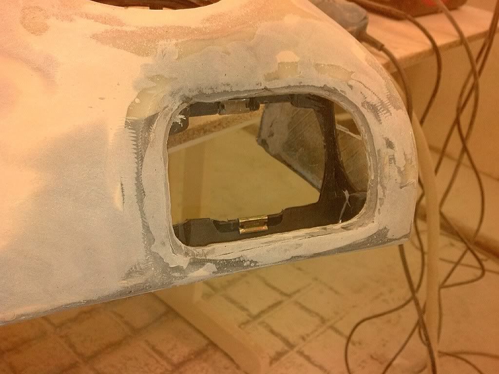

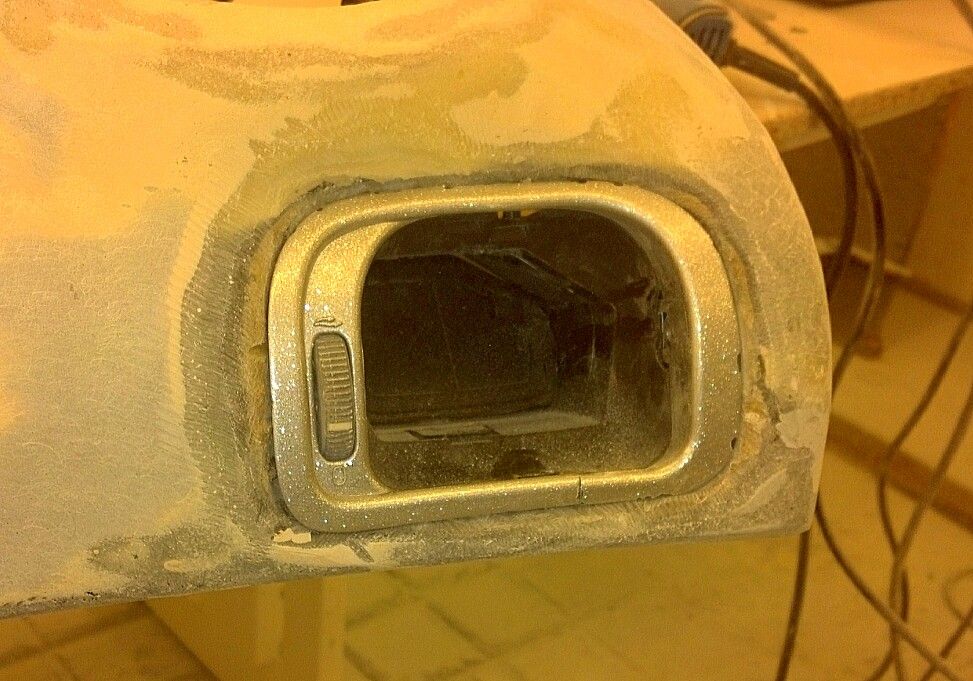

Yepp.... fortsatt med brädan idag då....

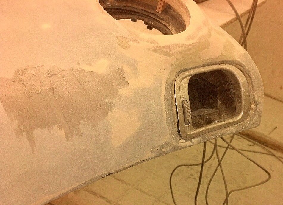

Fixat till hålet för passagerarens fläktutblås:
http://i166.photobucket.com/albums/u119/premonitioner/SOUL%20FIRE%20-%20MAKEOVER/IMG_20121019_231738.jpg
http://i166.photobucket.com/albums/u119/premonitioner/SOUL%20FIRE%20-%20MAKEOVER/IMG_20121019_231834.jpg

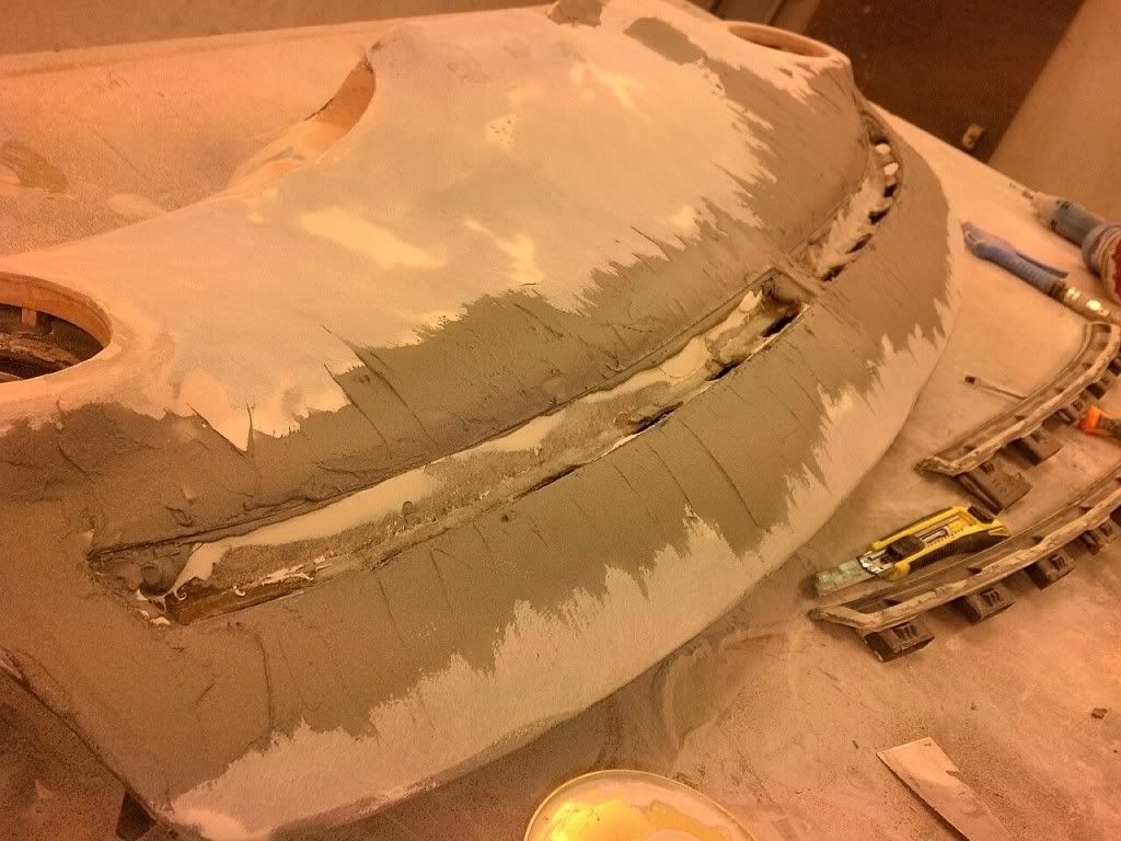

....inte helt bra så lite spackel så....
http://i166.photobucket.com/albums/u119/premonitioner/SOUL%20FIRE%20-%20MAKEOVER/IMG_20121019_231905.jpg
http://i166.photobucket.com/albums/u119/premonitioner/SOUL%20FIRE%20-%20MAKEOVER/IMG_20121019_231941.jpg

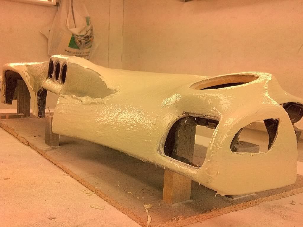

Fått ordning på utblåsen mot vindrutan också så jag känner mig nöjd där med....
http://i166.photobucket.com/albums/u119/premonitioner/SOUL%20FIRE%20-%20MAKEOVER/IMG_20121019_232018.jpg

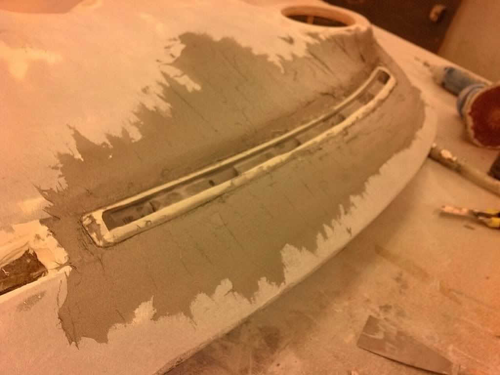

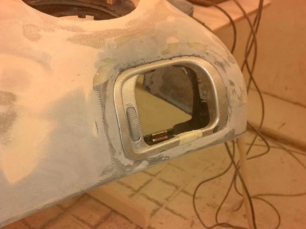

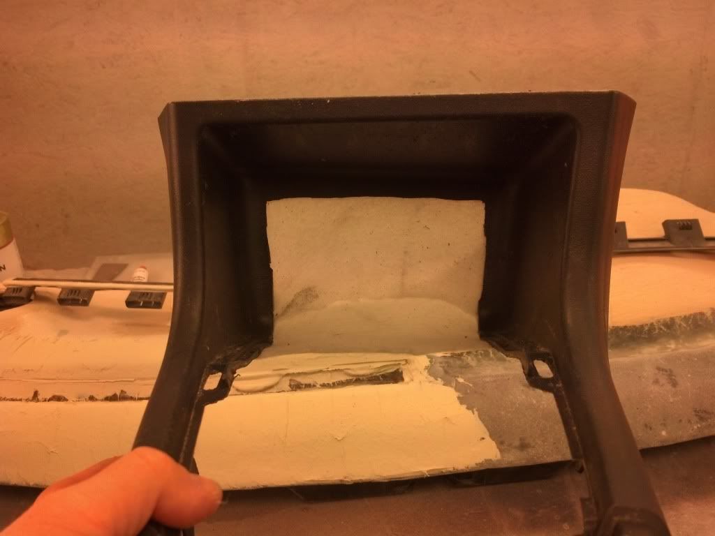

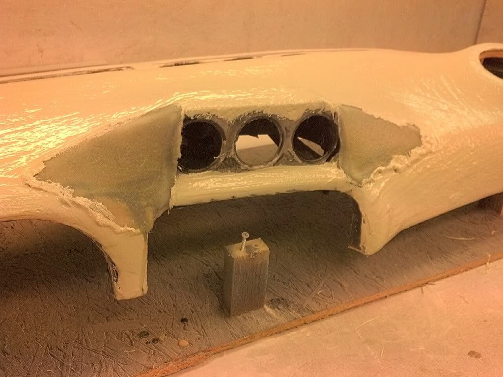

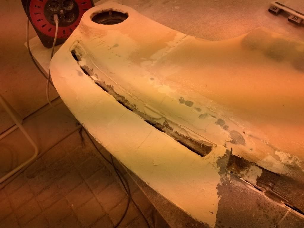

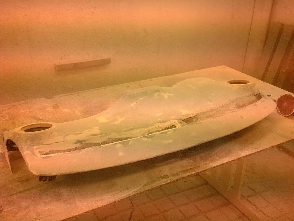

Sen för att kunna klä brädan ordentligt sen så fick jag lägga igen hålen bredvid mätarhållaren....
http://i166.photobucket.com/albums/u119/premonitioner/SOUL%20FIRE%20-%20MAKEOVER/IMG_20121019_232045.jpg
....och när jag ändå plastade så passade jag på att blanda i lite spackel och pensla över hela brädan....
http://i166.photobucket.com/albums/u119/premonitioner/SOUL%20FIRE%20-%20MAKEOVER/IMG_20121019_232117.jpg
http://i166.photobucket.com/albums/u119/premonitioner/SOUL%20FIRE%20-%20MAKEOVER/IMG_20121019_232333.jpg
http://i166.photobucket.com/albums/u119/premonitioner/SOUL%20FIRE%20-%20MAKEOVER/IMG_20121019_232415.jpg

20 oktober 2012
#616
Fan synd på mätarhållaren asså, hade varit riktigt najs med hål in så som det var, och lite dioder bakom där inne!
SOUL FIRE ENTERTAINMENT
779 Inlägg
20 oktober 2012
#617
Ja det var ju faktiskt det som var den exakta planen wink
....men jag tror det kommer bli stört omöjligt att klä brädan sen om det är öppet där tyvärr sad
