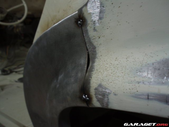

Snett ovanifrån ser passningen inte ut att vara så bra mitt i böjen vid dörrspringan ... var det där du skulle be 'farsan' trycka medan du punktade?
Exakt cool

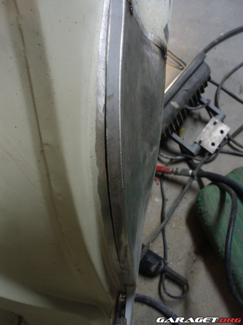

https://www1.garaget.org/gallery/images/165/164369/164369-7cb3e888a98733cb7a94bbde7631729b.jpg
Här syns det vilken glipa det är......
https://www1.garaget.org/gallery/images/165/164369/164369-155d845dc4886a9e23e326ab21a80db4.jpg
och den nya skärmkantens form stämmer inte överens med den gamla.....sad
bekymmer bekymmer bekymmer roll roll roll

Blir spännande att se hur du ska ta dig ur detta dilemma wink

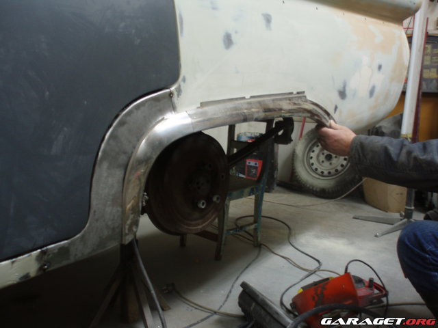

https://www1.garaget.org/gallery/images/165/164369/164369-86c3effdc96c4a0f0ef00b0cb85ea6fd.jpg
Kollar också att kanten passar med skärmkantslisten (köpt på en skrotmarknad här i Finland)
Farsan håller i medan jag fotar smile

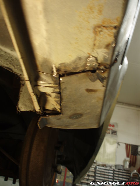

https://www1.garaget.org/gallery/images/165/164369/164369-961227e9caf914820ae74c3e369bb0e8.jpg
På undersidan ser det ut såhär. I förgrunden syns resterna av en gammal lappning.
