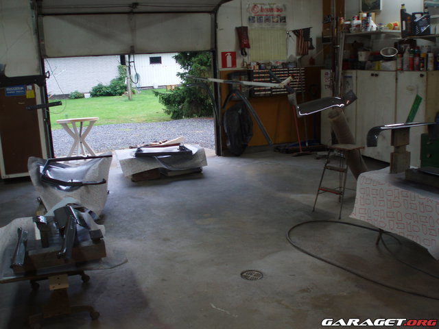

Efter att alla delar befriats från färg och rost så grundas de med epoxy. Den får stå och torka i 3 dygn innan jag spacklar de få små bulor och bucklor som finns. Instrumentpanelen har de flesta bucklorna. Efter det blir det en omgång epoxy till och sedan slipgrunden.

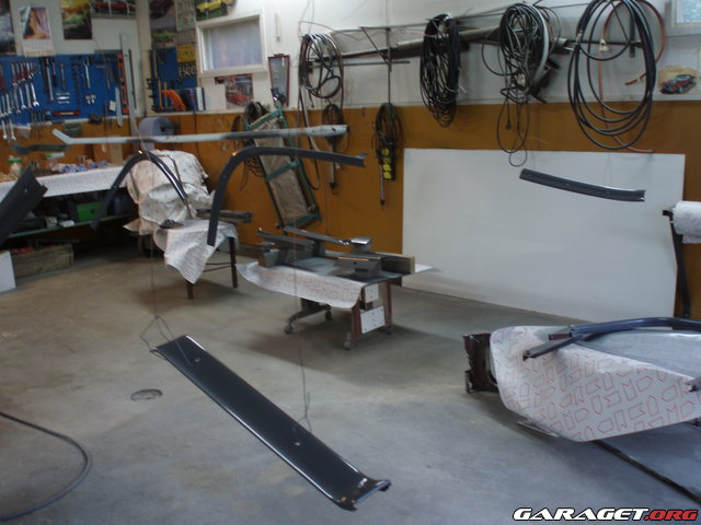

En solig dag tar bär jag ut alla delarna och börjar den sista finslipningen före lack. Nu kör jag med 400 papper för hand

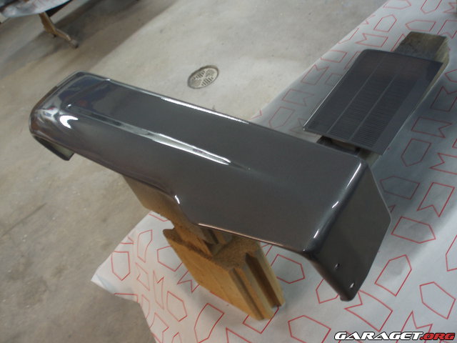

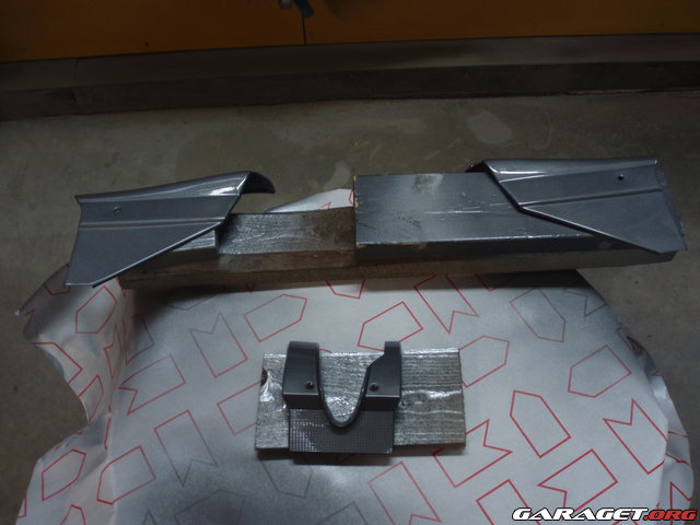

Inredningsfärgen var ju grå så i ganska tidigt skede avgjordes det att den skulle behållas grå.
Visst hade en helröd inredning varit läcker, men med tanke på hur svårt det är att hitta nya delar till en sån här så ansåg jag att det skulle bli billigare och enklare att få ihop bilen.
Att hitta korrekt kulör på inredningen var utesluten då dessa inredningar troligtvis är pulverlackerade eller dylikt. Färgen är en metallic, eller som det hette på den tiden en poly, som har väldigt fina korn. Så jag tog med mig en en plåt med den gamla färgen som skannades och sedan blandades ny färg till, så lika den gamla som möjligt. Jag valde dock att lämna kvar den gamla färgen på insidan av handfacksluckan.
Den lilla biten i mitten kommer över rattsången och panelerna på sidan kommer mellan baksäte och hatthylla.
