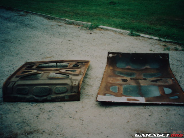

Har slarvat lite med uppdateringarna nu, men nu så
Motorhuven hade sett sina bästa dar, men när ingen annan fanns till hands var det bara att bita i.
Läste om en Pontiac Boneville  cab -58 renovering i en Power, där man hade kluvit huven för att komma åt rosten på insidan.
SAGT OCH GJORT
https://www1.garaget.org/gallery/images/165/164369/164369-18e92aade2d8d7e40a09f7cbd84ea34a.jpg
Alla svetspunkter borras ur och kanten viks upp. Och simsalabim, två huvhalvor.
Halva slipad. Kör med borrmaskin och nylontrissa
https://www1.garaget.org/gallery/images/165/164369/164369-3437b04f81ccf2a2b35c5df2ac2bc44f.jpg
Blästrad och klar för grundning
https://www1.garaget.org/gallery/images/165/164369/164369-129174ec443d8535d7bb604c5c3f7ed5.jpg
Undersidan slipar jag bra. Att blästra den skulle förstöra den. Grundar och drar på ett tunt epoxiskikt. Kanterna som ska vikas över lämnar jag plåtrena.
https://www1.garaget.org/gallery/images/165/164369/164369-31f50cde9d642b6d48965fd82d83f8e3.jpg
Före jag sätter ihop halvorna sätter jag ny huvisolering mellan. Sedan är det bara att vika över kanten tillbaks och punkta ihop.
Nu använder jag Migen, men det är ingen höjdare. Huven har tendenser att slå sig i kanterna mad
En riktig punktsvets skulle ha varit idealsikt.
Nu kommer detta jättejobb ha visat sig varit för intet mad mad mad
Jag kommer nämligen att hitta en perfekt huv efter en tid.....

gillar din kommentar, simsalabim två huvhalvor........smile
de ska ju ihop sen också, verkar ju vara en baggis för dig
kollar till (dig) lite då o då wink
"Väx inte upp! det är en fälla"
3 929 Inlägg
6 juni 2012
#809
SÅJA! Nu ser man att detta verkligen är seriös renovering!
Fan bra jobbat! smile
Bara hoppas att ytterplåten inte slår sig eller liknande smile
6 643 Inlägg
6 juni 2012
#810
huven ser ut att renoveras seriöst iaf, sånt där jobb tror jag inte jag orkar göra på chevans baklucka trots att det skulle behövas. dörrarna blir jag dock tvungen att byta nderdelen på.

Det är just det som är det stora problemet. Inte bara vid ihopsättningen, utan även vid slipning och förvaring. Bara att ställa ifrån sig den plana huven lite oförsiktigt kan göra att den viker sig, då inget stagar upp den.
