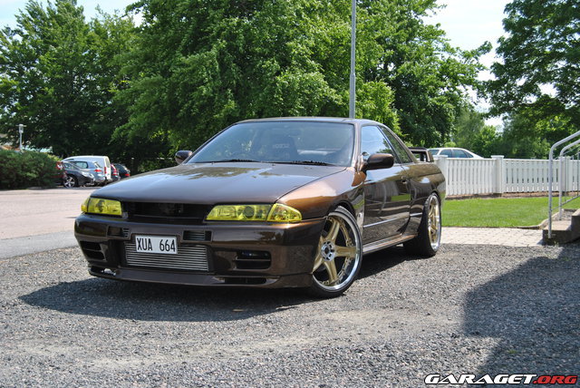

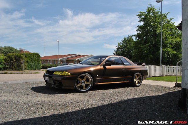

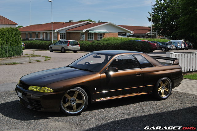

Varit på hjulinställning idag efter att jag monterat dom nybalanserade däcken..
Väntar spänt på paketet från Kina som bör komma i dagarna med lite godis big_smile
Några bilder från idag

Ögooongodis!!!! Snyggt

Grymt jobb!
Riktigt jäkla snygg!

Jag har från första början tvivlat på färgvalet, men fan vad jag börjar gilla den mer och mer! big_smile mycket fin! och låg! smile

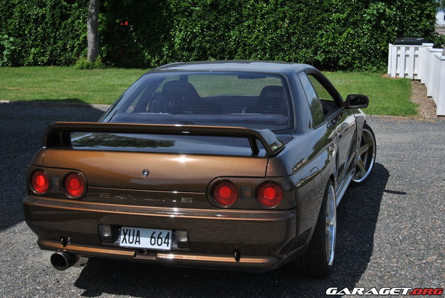

Fick paket från Kina som innehöll en grill, cooling plate och en liten vinge big_smile
Håller på att försöka fixa misständningar som jag får när bilen blir varm..
Jag beställde Plasti dipp el tape som ska klara 56000v vid 1mm tjocklek.. Detta ska penslas på tändspolarna då dom brukar vara en bov i dramat..
Försöker även få fatt i nya kontakter till spolarna då där är sprickor i mina..

Kompisen hade precis samma problem (r32 gtr)med misständningar och kunde efter en del felsökande konstatera att tändmodulen var boven och inte spolarna som vi trodde.

jag hade samma problem också, det var tändmodulen! smile

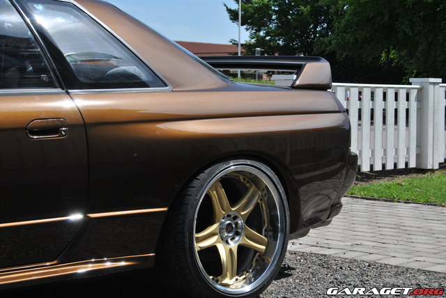

Ok jag får se hur den beter sig nu efter en genomgång av tändspolarna.
Och skulle det inte funka får jag jaga tag på en tändförstärkare.
Jag har fått vingen monterad i alla fall.
