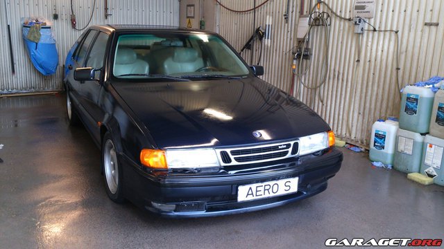

Tvätt
https://www1.garaget.org/archive/151/150785/271835/271835-3359439.jpg
https://www1.garaget.org/gallery/images/151/150785/150785-d68a7bbd6e3833f2350a64631d0df38a.jpg

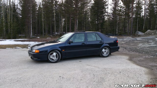

Bilen är nu påställd och urtagen ur sin vintervila!

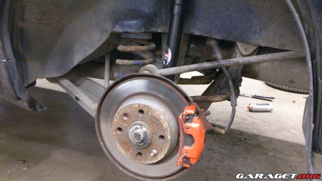

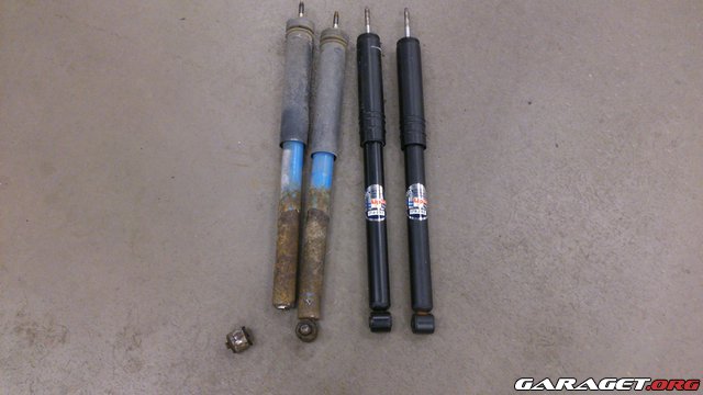

Det bra: Jag har äntligen gett mig på stötdämparna bak!
https://www1.garaget.org/gallery/images/151/150785/150785-c879d2638d0ca1d6ff5e47c8bc9e291e.jpg

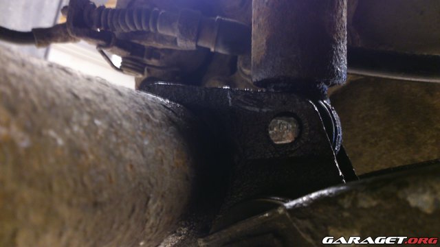

Bulten undertill bak va fan inge kul, gick av direkt. Så var bara till att kapa.
https://www1.garaget.org/gallery/images/151/150785/150785-f73b8d0d252469dc093fca6813043a91.jpg
Ena dämparen fick även kapas av under, för att sen komma åt för att kapa av bulten.
https://www1.garaget.org/gallery/images/151/150785/150785-5a1e5d9549400d99ff508fae5a92f9d8.jpg
Nya är på plats och kan även intyga att biltema bromsoksfärg är fan bra...va nästan två år sedan dom lackades...

Hade samma problem med bakvagnen. Fattar inte hur en svensk biltillverkare inte har bättre material. Fick nog kapa fler bultar än vad jag skruvade när jag gjorde det.

Är nog det jobbigaste jag fått göra på bilen än så länge... men jo är grymt segt att de rostar så mycket i bultarna där nere.. hmm

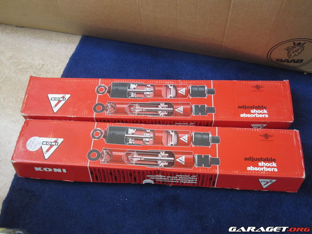

Har även fått tag i lite väghållningsprylar, ställbaka Koni dämpare runt om och ett fjäderbenstag. Kul att man precis bytt dämpare då...men gör iaf livet lättare nu när dom ska bytas igen wink

Är inte fel på materialet, utan felet ligger i att det torrmonterades. Och då har vatten, saltvatten(på vintern) och grus letat sig in där och det har fått gottat sig till att ingå i en förening med varandra stötdämparbussningen och bulten. smile
Så när man byter så skall man förse bulten med en massa kopparpasta eller liknande. wink

Ska se till att smörja upp bultarna när jag lossar allt för att montera Koni dämparna smile
