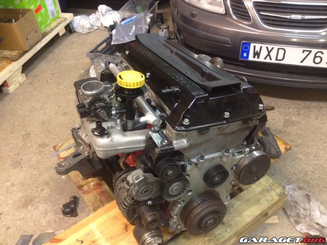

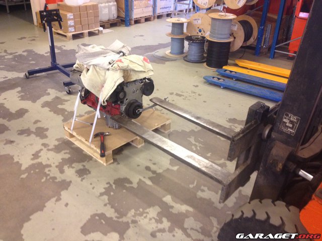

Enligt överenskommelsen så kommer här lite bilder för dagens arbete. Motorn har skruvats ihop på jobbet där jag har tillgång till lite mer verktyg och maskiner. Monterade svänghjul och koppling idag och lastade sedan in maskin i bilen och åkte ut till garaget där räsern står.

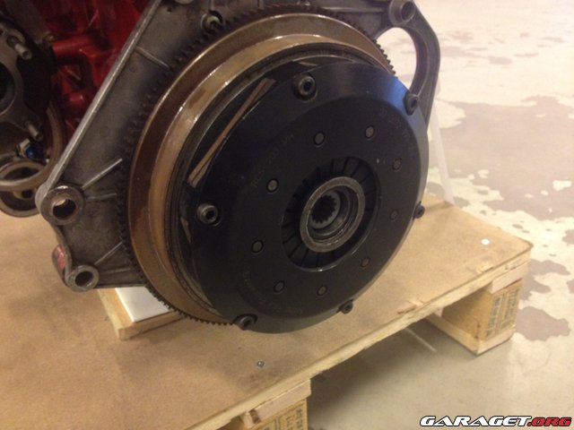

Man tager vad man haver? Mothåll när jag drog åt tryckplattan. 80N och blå loctite.
https://www1.garaget.org/gallery/images/60/59737/59737-66fbd813e54c032e1a566d999feec21e.jpg
Sachs RCS200 2-skivig koppling. Monterades nu ihop med QM 184mm lameller från KL-racing. Fick äntligen vänt solfjädern som håller adapterringen för urtrampningslagret. Ringen låg lös förra året och skramlade rejält på tomgång.
https://www1.garaget.org/gallery/images/60/59737/59737-905b7ed16ca8d44b493c91d5e6fced0d.jpg

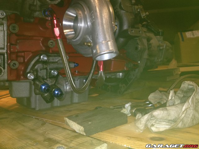

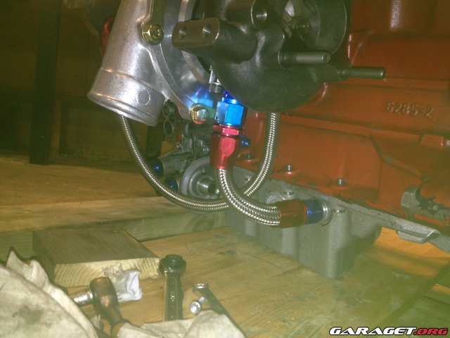

Fick såga upp adaptern till oljereturen då GT-aggen har annat C-C på returen. Här monterat ihop med AN10 retur och en svetsad nippel i tråget.
https://www1.garaget.org/gallery/images/60/59737/59737-0d405240f51e1ac064df6a423f89f786.jpg
AN6 stålomspunnet till vatten.

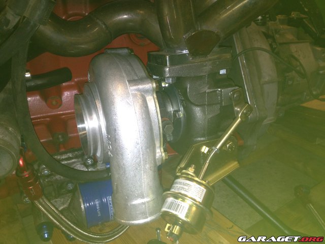

Fäste och arm till WG-klocka något masserat då det tog i när jag vred kompressorhuset.

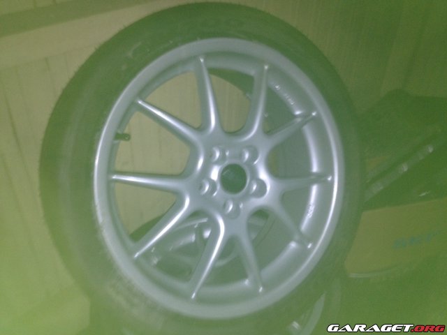

Kass bild.. Men mina BBS CK har varit bortlämnade för blästring och pulverlack. Och har nu blivit skodda med Kumho Ecsta V70A R-däck.

Ser ut som du lättat svänghjulet rätt kraftigt.. har du balanserat den?
Menar att du har ju svarvat bort "balanseringen" som finns där original.
Du kan även spara ganska exakt 1.2kg till om du tar bort vikten vid remhjulet som sitter i vevaxeln smile
Har lagt upp nån bild på just det om du kollar min projekttråd smile

1 497 Inlägg
3 februari 2013
Jadå, det är balanserat. Skall kika i din tråd om remhjulet. Vet dock inte om jag skall ge mig på det.
Tror inte att det ger mig så extremt mycket då diametern på hjulet är såpass liten. smile

AxlSam skrev:
Stämmer rätt bra.. Men 1.2kg vikt som roterar är ändå 1.2kg mindre wink dessutom behöver du inte oroa dig för balansering med tanke på den lilla diametern.
Det är så pass litet ingrepp att det är faktiskt värt.. Jag bågfilade borde den i 2 delar iaf... tog max 10min smile

1 497 Inlägg
3 februari 2013
jojje81 skrev:
AxlSam skrev:
Vill nog inte minska vikten mer heller då jag redan oroar mig för tomgången. smile

1 497 Inlägg
3 februari 2013
#59
jojje81 skrev:
Har lättat svänghjul och tog bort vikten på remhjulet... ingen som helst skillnad på tomgången på min bil iaf.
Sen kan man väl justera det i T7suite?
Njae.. Lättat svänghjul, lätt koppling med mindre diameter, 276/10,4 ENEM-kammar och stora spridare kan ställa till det rätt rejält.

#60
Just det... tänkte inte på dina kammar och att koppling m.m. är lättare..
Då ska du nog spara på dom där 1.2kg smile
