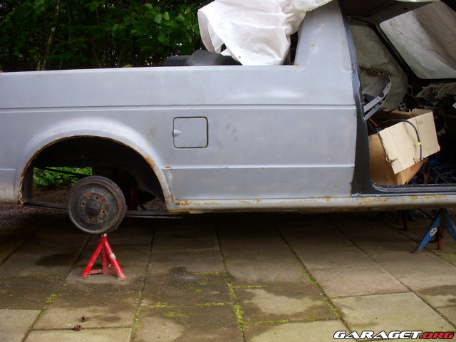

Har äntligen hänt lite med projektet idag big_smile Trots alla mygg och knott så gav jag mig på att plocka bort tanken då jag ska ha den till min andra Caddy!
I veckan flyttade jag den till en lite bättre plats och plockade bort 16V motorn som jag ställde på flaket i vintras!
Funderar som sagt på att sälja motorn och satsa på en G60 motor istället, eller vad tycker ni?
16V (KR) motorn kan jag tyvärr inte montera lagligt och då är hela vitsen med den motorn borta och gå ner 10hk till PL motorn tycker jag inte känns rätt men satsa på en 160hk stark kompressor matad maskin känns bättre wink
Nu står bilen helt uppallad och 16V motorn är borttagen ifrån flaket.

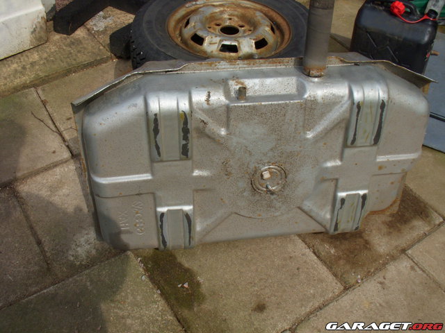

Tanken borta, lite smårost men i mycket bättre skick än den jag har på bruks Caddyn
https://www1.garaget.org/gallery/images/29/28713/28713-3bebac551a69c3588fa785f0e24bd4a4.jpg
Kommer även att använda bränslepumpen ifrån denna Caddyn då det ska köpas in en lite grövre till projektet så småningom är det tänkt smile

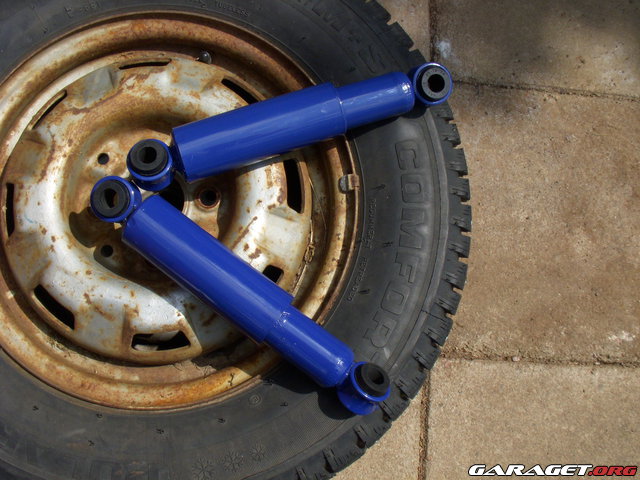

Har inte blivit så mycket gjort idag men har varit iväg till Biltema och köpt nya stötdämpare till brukscaddyn! Nu ska bara ett par nya öron tillverkas sen kan den ombesiktigas!
Blev ett par framdämpare till en SAAB 99 för dessa är kortare och ska passa bra till en sänkt Caddy efter modifikation!

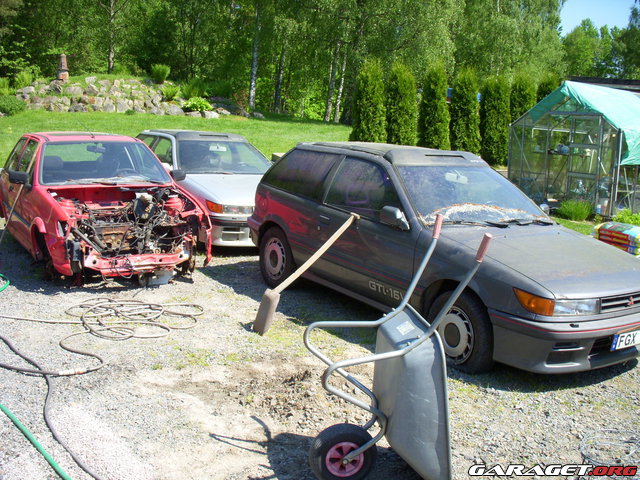

Måste ju visa vad jag hållit på med istället för projekt Caddyn!
Började med att sålla ut mitt bilbestånd och skickade iväg 4st bilar till skrotaren. Har dock fortfarande 8 bilar kvar yikes men de flesta av dessa ska också bort. Dock så kommer det kanske en bil till snart hem på gården då jag fick den av en kompis och jag kunde inte tacka nej tongue
Här är 3 av dom jag skickade iväg till skroten, den fjärde var en Ford eskrot...Escort kanske det ska vara?
