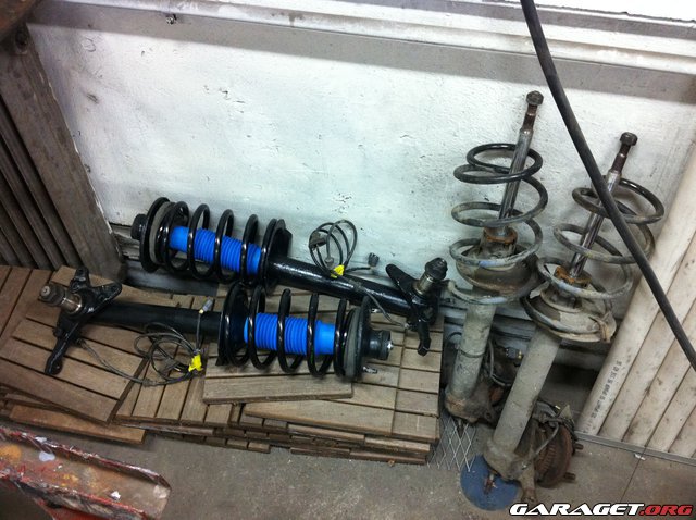

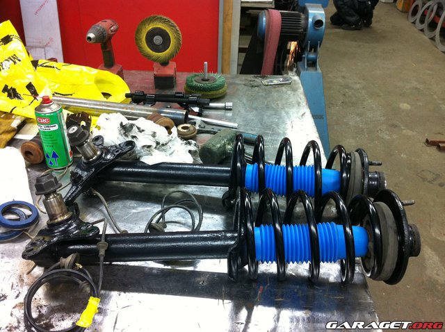

Tjena alla glada. Kör en liten update på vad som händer. Har monterat mina fjäderben så dem är klara och ska i nästa vecka montera framvagn och börja se över bromsarna. Enjoy!
https://www1.garaget.org/gallery/images/139/138548/138548-f926051edea4e0b171b37d9ba015d545.jpg
Tillsnyggade fjäderben med bilstein sprint och jamex fjädrar.
https://www1.garaget.org/gallery/images/139/138548/138548-955f0aa9e3d1d0c1c6b371986ec90066.jpgEn liten jämförelse. Mina gamla ben och de nyrenoverade!

Lite skillnad iaf big_smile haha

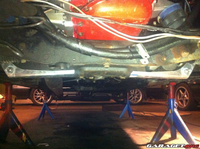

Hejsan, alla trogna vapenbröder!
Har vart en sväng i garaget och monterat huvuddelarna av framvagnen. Gick smidigt och snabbt.
https://www1.garaget.org/gallery/images/139/138548/138548-03a10eb658b92646b305834ff1569168_large.jpg
Nyrenoverad framvagn med, bilstein sprint, jamex fjädrar, polyuretanbussningar, spindelleder och lack!
https://www1.garaget.org/gallery/images/139/138548/138548-8f0fc844aec88ec628a4a745fea9b72d.jpg
Extrastag i framvagnen. De sk. "Polisstagen".
Ingen stor updatering men något iaf;)

Sitter polisstaget på 960 -95 original eller e de bara gamla polisbilar som har detta stag? smile ska du köra med ambulansstaget oxså?

Ambulansstaget vet ja går att beställa,men polisstaget? artikelnummer på detta skulle vara bra i så fall smile vet att folk tar ett stag från 960 -95 som ser ut som de Magister har satt på smile

Post 320 på förra sidan länkade Magistern till en sida med den informationen.. roll
http://forum.7900klubben.se/viewtopic.p … ass+mycket

Sitter på alla 960 -95 tror jag. Jag få faktiskt inte plats med ambulansstaget pga att downpipen sticker ner nedanför dess nivå. Har dock kikat lite på att tillverka ett eget. Vi får se vad som händer framöver, men inget som jag tänker forska supermycket i, bli förmodligen nån 4-kantsprofil som skruvas dit bara:)

Nja du menar ambulansstaget?  Dom där stagen kostar nämligen 183kr/st. Och inga särskilda skruvar eller nåt behövs. använde mig av m8x20 som jag hade liggandes. Åk o köp!

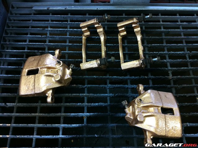

Tjena folket! Hur har ni det i garagen? Själv har man fullt upp med att skriva jobbiga tentor, vattenskador i lgh och renoverar samtidigt bromsarna. Har knackat rost idag och målat framoken, så det börjar ju hända lite iaf. Fick även mina stålomspunna slangar i veckan.
Skruvat.se missade att skicka med en renoveringssats till oken så jag kan just nu bara renovera ETT ok. Hur fan tänkte dem? Vem fan renoverar ETT ok enbart? Jävla puckon...
Anyway så blev resultatet väldigt bra. Ska måla lite mer imorrn och grejja med lite annat:)

Man är ju halvlibanes så lite bling måste man ju ha!
På återseende!

Gjorde precis samma sak i våras, antar att du knackade/blästrade styrpinnannarna också? De var redigt rostiga på ytan och kärvade tokigt, alltså de som du har gummidamasken på! wink
Och om Skruvat.. samma sak med! Fick bara för ett ok och bilden visade tydligt att det var för två, men i informationen EFTER man sökt på reggnumret på sin bil så stod det inget i texten, samma produkt utan att söka på reggnummer så stod det att det var för ett ok.. helgalet hmm
Ska bli intressant att kanske få höra om hur dämparna är, funderar på något liknande med vill inte ha en alldeles för stötig bil..

Asså enligt andra så ska de vara väldigt stöddiga utan att för den delen va jobbiga liksom. Mycket hänger nog på hur mjuka fjädrar du har. Jag har ju relativt mjuka för att den ska resa sig lite i fram och därmed ge mer vikt bak.
Självklart ska allt sånt bytas/fixas till. Har redan bytt dem en gång så alla pinnar gick fint förutom en, så den får man väl fixa till:) Var det svårt att få till damasken och det? Några tips? mvh
