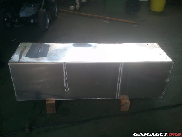

Det jag har "hört" är att E85 kan äta bort några nanometer alu från tex en fuelrail om den inte är eloxiderad per år, dock så kanske någon kan rätta mig om jag har fel.
Hittade detta via google kanske tagit ur sitt sammanhang men ändå "Ethanol at E85 levels can impact various metals like aluminum, plastics and rubber" : http://www.ethanolmt.org/switch.html
Hittade även detta:
"Corrosion: because the alcohol in ethanol corrodes aluminum, FFV components are made of stainless steel and E85 pumps must be modified or manufactured with stainless steel to prevent corrosion. Repeated exposure to E85 also corrodes the metal and rubber parts in older engines (pre-1988) designed primarily for gasoline."
http://www.seco.cpa.state.tx.us/re_ethanol.htm
Senast redigerat av tobbeh78 (15 augusti 2012)
Trött och bitter?? javisst!
ms.no.fear
585 Inlägg
15 augusti 2012
#602
Fick svar av en som är kemist, det tar ca 160år innan en 1mm alu plåt har frätt sönder:-) så jag kör nog på alu ändå! Det viktigaste va just slangar och kopplingar:-)

den blev i alu va?
''Brännvin och frisk luft dör man inte av.''
-danskt ordspråk
ms.no.fear
585 Inlägg
17 augusti 2012
#617
KBAragger skrev:
den blev i alu va?
Japp!! Får ju tänka på vikten:-)
434 Inlägg
17 augusti 2012
#618
Den var inte liten, hur många liter?
ms.no.fear
585 Inlägg
17 augusti 2012
#619
Den är inte så stor, 25x25x85  så ca 50liter:-)
