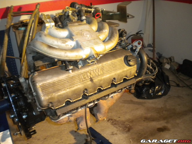

https://www1.garaget.org/gallery/images/173/172156/172156-728da1c7c9d92466be9017fe7c979d9d.jpg
det här är då min blivande maskin
innan bilden togs så var blocket täck med nästan en cm skit men nu är den någolunda ren iallafall
hoppas att det duger och inte är för rörigt eller så eftersom att det är min första tråd

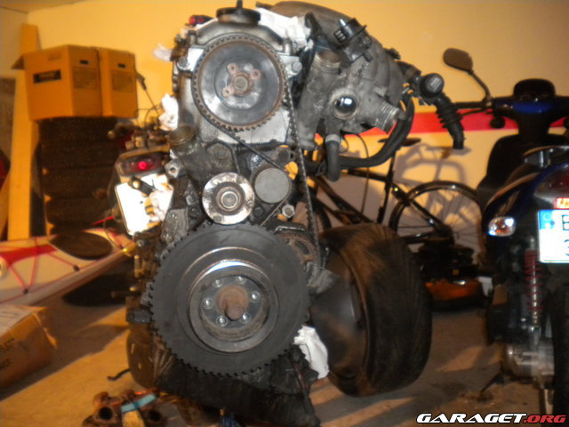

nu är alla remskivor nymålade i svart så det inte ska se förjävligt ut

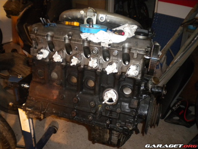

https://www1.garaget.org/gallery/images/173/172156/172156-f7d4b0a383ea77ac86319e55e7c10288.jpg
nu börjar det bli rent på grejor så nu ser man skiten det tog närmare 3 timmar att tvätta rent var tvungen att skrapa rent med kniv

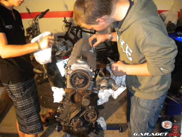

det är alltid skönt med slavar men dom tyckte det bara var kul att slipa ventilkåpan

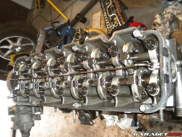

https://www1.garaget.org/gallery/images/173/172156/172156-461d655099fea20751540db115319db8.jpg
det vart rent och fint under ventilkåpan och toppen att inte fast att man kunde släppa bultarna med ett spärrskaft

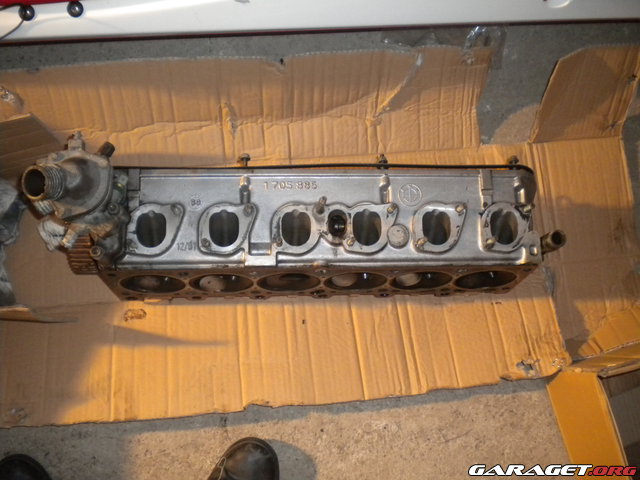

https://www1.garaget.org/gallery/images/173/172156/172156-ac84aad41c4185cdd8b799eb9fe4fcde.jpg
där var toppen lös men fan inte termostathuset men det låstnade med en hammare men tyvärr så pajade den utav det så det blir att införskaffa ett nytt

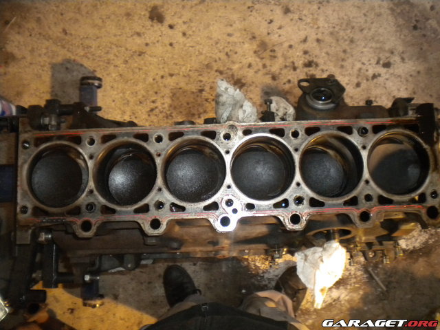

fina sotiga kolvar jag jag svarvade kolvarna men när jag skulle sätta dit kolvringarna så märkte jag att det var en flisa på ca en cm som låsnat så det fick bli m50 vanos kolvar istället

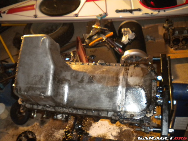

7 april 2012
https://www1.garaget.org/gallery/images/173/172156/172156-66e7fe04d80db63069baa2ef062334e9.jpg

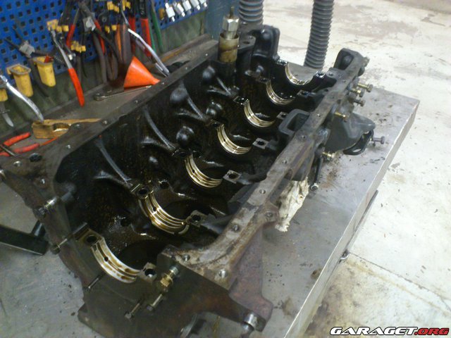

mmm skitigt tråg det blir att putsa upp så att det blänker

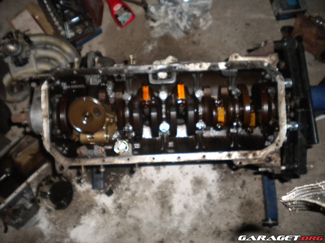

https://www1.garaget.org/gallery/images/173/172156/172156-bcbed784e8c192dd61d1afb849533689.jpg
oljigt och fint men som tur var så hittade jag inte några täcken på slitge

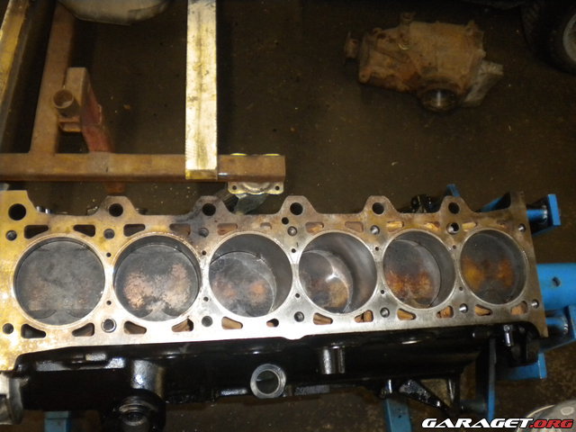

blocket är tomt tvättat och fint och väntar på att planas

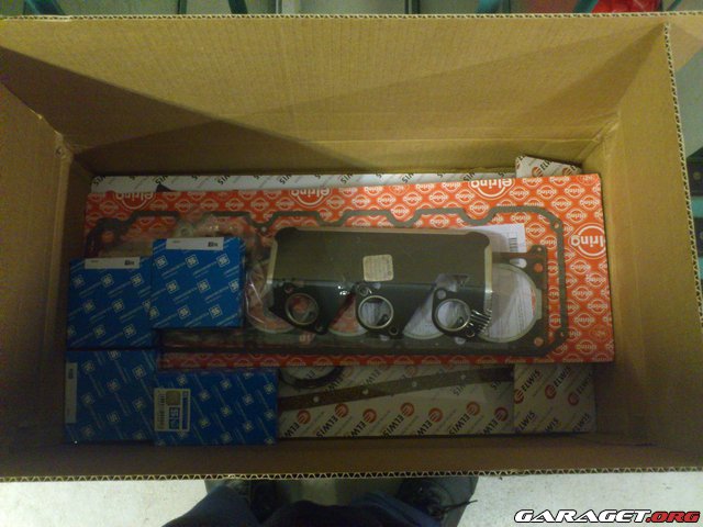

nya packningar kolvringar väntiltätningar och lite såna småsaker väldigt dyrt packet kostade 5400kr
men det är det värt

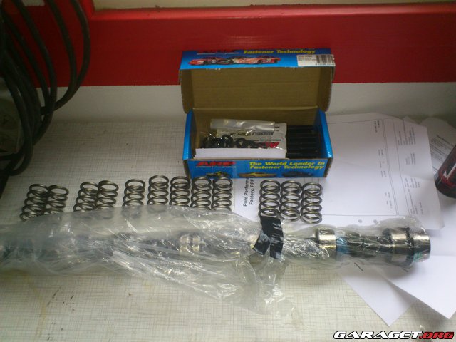

https://www1.garaget.org/gallery/images/173/172156/172156-d9853486872d83dddc09eaa5d03305f7.jpg
lite mera fina grejer en z45 turbo cam från ppf ventilfjädrar steg ett klarat max lyft på 7000rpm och ett par fina topplocksbultar

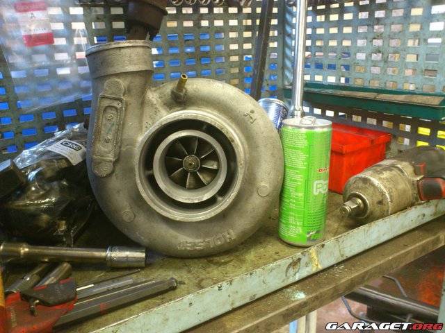

https://www1.garaget.org/gallery/images/173/172156/172156-a78c9a6636aad9760a287d9fc817649c.jpg
en lagom stor hx40 som ska putsas upp lite och byta nåra pinbultar men den lär duga för en lagom effekt

nu har det hamnat m50 vanos kolvar m20 kolvarna var inte lite dåliga märkte jag efter jag hade fått tillbaka dom efter planing så det vart nya

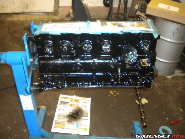

https://www1.garaget.org/gallery/images/173/172156/172156-b8281be97f6686aacf335bae4f116501.jpg
nu har blocket fått sig tre lager spray färg från okq8 det vart riktigt fint men sen när jag kom tillbaka några dager senare och skulle börja skruva då märker jag att färgen har flagnat överallt så då blev man inte glad men nu väntar jag på att det ska bli lite varmare ute så att man kan måla men svart hammarlack så får man hoppas skiten sitter kvar
