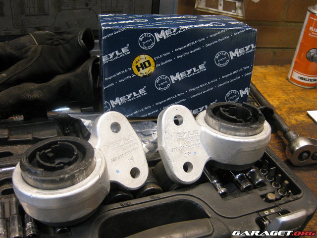

Dock är jag lite mer reserverad på BMWn då jag nyligen bytte ut främre "bakre länkarmsbussningarna"
till typ motsvarande original. Enda bussningen i framvagnen på E46 förutom två st till krängningshämmarna
så det är ju en ganska "vital" del av framvagnen.
http://www1.garaget.org/gallery/images/ … 17e4dd.jpg
Ganska stor skillnad i vägkänsla (delvis negativt), så jag är lite tveksam till att gå ett steg till och byta till polybussningar där.  Men måste ju prova bara för att smile Bussningarna jag bytte ut hade väl suttit där sedan 2004 / typ 10 000 mil eller de så var inte tvärslut.
