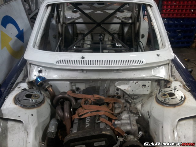

Hej, nu jäklar, idag har de varit ett riktigt bra pass i garaget, 18 timmar hinner man med lite på... kom hem nu precis ca 03.00...
Började dagen med att sätta upp lådan på plats, sen rita fram hur växellådsbalken ska se ut... vi kommer göra en ny special anpassad med egna upphängningar å allt... kommer bli fint som fan...
Byggde sen ihop spakstället, satan korta lägen det blev, riktigt brutalt... å de känns stenhårt å distinkt...

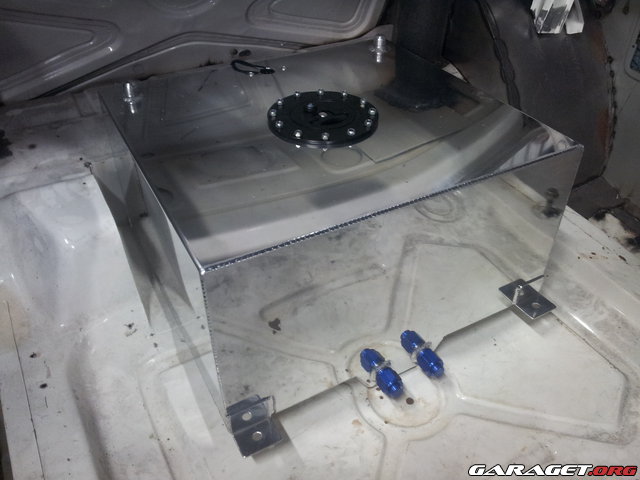

en bild på nya tanken, bestämde mig för att skaffa en större. och sen även tycker jag dom är snyggare i aluminium...
https://www1.garaget.org/gallery/images/186/185081/185081-b35d6613eee9f2b49ec4b65b8f2bb450.jpg

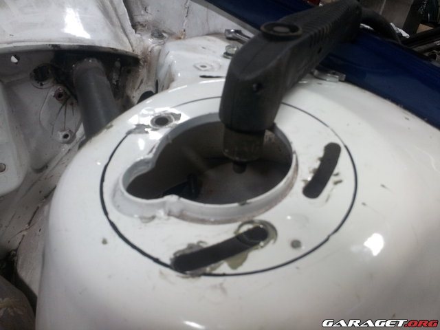

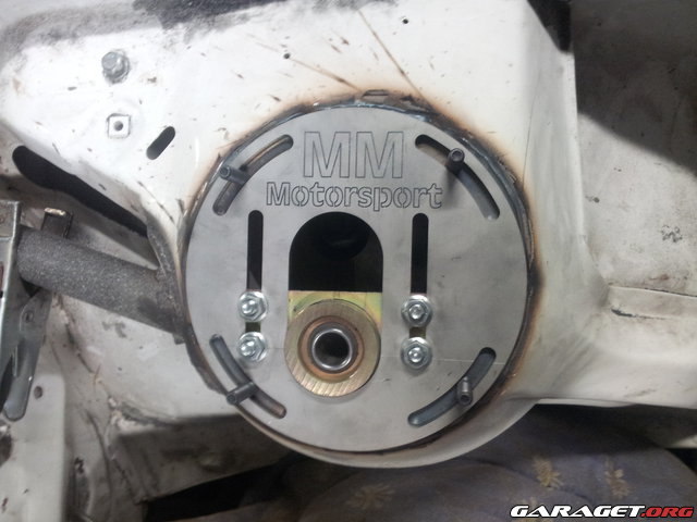

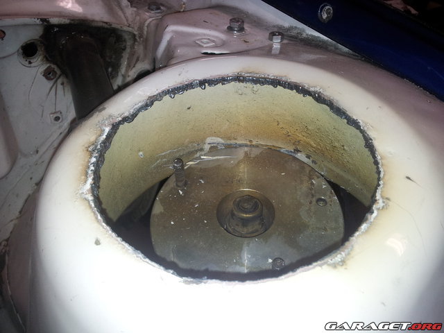

Började sen titta på hur jag skulle sätta dit dom nya topplagringarna...
bild på dom...
https://www1.garaget.org/gallery/images/186/185081/185081-7c2a9e9bb8d1a378e5be3fcd4e66582c.jpg

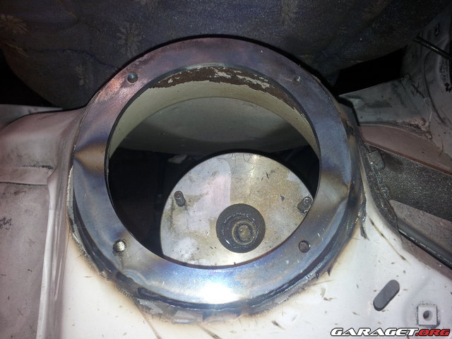

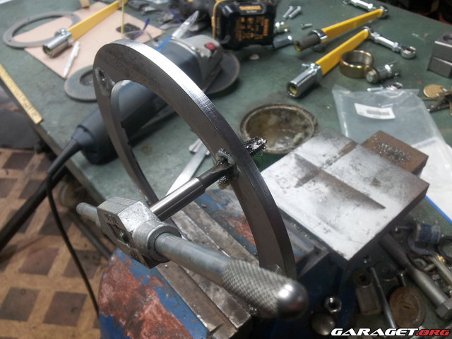

Gängade hålen i ringen som svetsades i tornen, sätter sen i pinnbult när det är monterat å klart...
https://www1.garaget.org/gallery/images/186/185081/185081-61f390e52cd3950f546dfd5decbb0f5a.jpg
Fick bli plasmaskärare för att göra hålen med...
https://www1.garaget.org/gallery/images/186/185081/185081-2fe7555f9acc60ec28ede364820ba31e.jpg

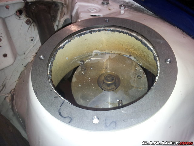

en stund senare såg det ut såhär...
https://www1.garaget.org/gallery/images/186/185081/185081-af555dbd1fbe310c8126b860ae13c2e3.jpg
Inpassning...
https://www1.garaget.org/gallery/images/186/185081/185081-11079a09f21817fd5bd40ac5459f2b46.jpg

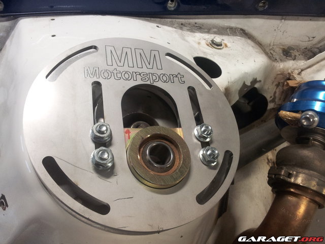

Svetsad på plats....
https://www1.garaget.org/gallery/images/186/185081/185081-b9507defe67c26afeaff033ddeb0c532.jpg
Så här blev det... riktigt snyggt å bra får jag säga....
https://www1.garaget.org/gallery/images/186/185081/185081-0220680dfce300f793ce52efc19701e1.jpg
En bild när båda va på plats....
https://www1.garaget.org/gallery/images/186/185081/185081-b74f3cce6928bfc86300c16ecd3190fa.jpg

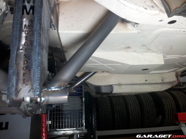

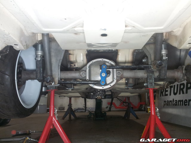

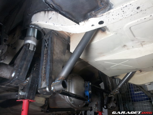

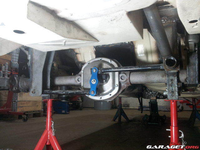

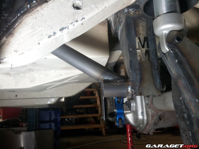

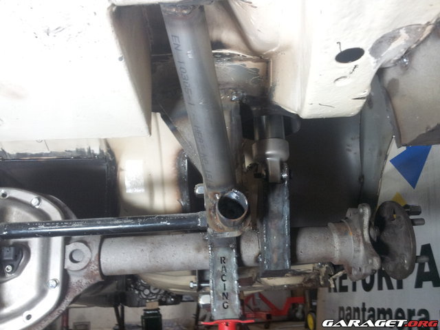

Kapade sen bort fästena till wattlänken igen, dom va ju lite för korta, så fick inga vågrätta vinklar, så nya längre fästen togs fram, nu blev det riktigt trevligt... sen helsvetsades dom på plats...
Har tänkt på hur jag skulle förstärka dessa wattlänk fästen, blev till att svetsa fast ett rör å sen skära till ett rör som jag svetsa upp i karossen, på båda sidor, har oxå lagt på en 3mm plåt bakom i karossen innan jag svetsade fast rören där, bara så de blir lite starkare...
Här klart på höger sidan...
https://www1.garaget.org/gallery/images/186/185081/185081-1b4693110019a5ddc68dc30a5b5206a1.jpg
https://www1.garaget.org/gallery/images/186/185081/185081-3d1a2cee36c0223d801ee2158f74d211.jpg
https://www1.garaget.org/gallery/images/186/185081/185081-c945aa75da1b3a6f746624f214194cdb.jpg
Här klart på vänster sidan, staget blev ju i en skarpare vinkel på grund av att fästet sitter längre ner... men nu ska nog grejerna hålla hoppas jag...
https://www1.garaget.org/gallery/images/186/185081/185081-6f874c881be2aec286b295069371d8f2.jpg
https://www1.garaget.org/gallery/images/186/185081/185081-4e6450e2e921e470bad8e7c766a103d1.jpg

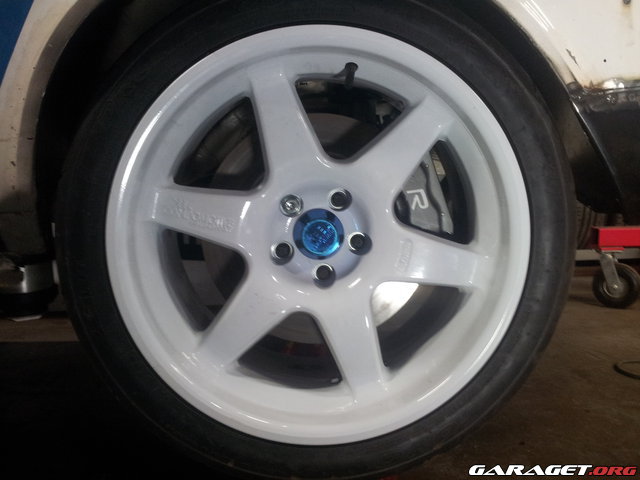

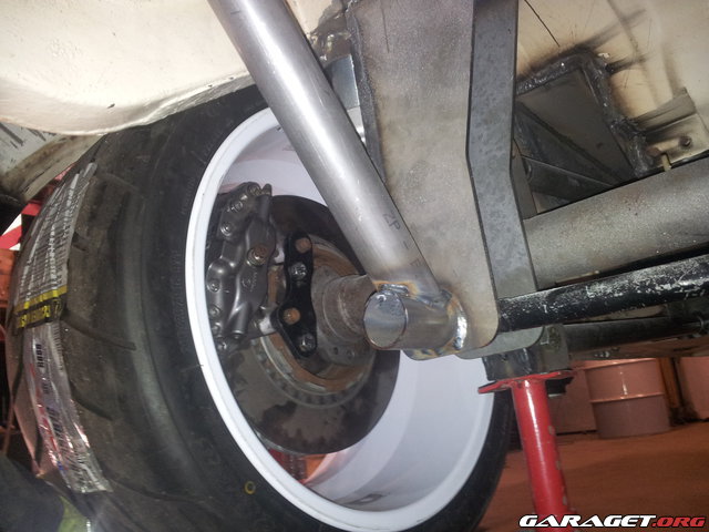

Monterade på skivan å oket, försöker hitta en lämplig plats för knivkrängaren bak... har hittat där jag ska ha den, kommer montera det imorgon, först ska jag sova en stund...
https://www1.garaget.org/gallery/images/186/185081/185081-83c4cce5ce9f214f62559afb975e00d5.jpg
från insidan...
https://www1.garaget.org/gallery/images/186/185081/185081-d94090a3f72b0ef92dd1f5a30e139487.jpg
Börjar bli riktigt fett... ser fränt ut....
https://www1.garaget.org/gallery/images/186/185081/185081-ec1f18c777d46d046486766d8738f824.jpg
330mm bakskiva å Brembo bak ok bakom 18"... ser bra ut.....
https://www1.garaget.org/gallery/images/186/185081/185081-4d912449766daef44d4f3ac0dc09812e.jpg

seer bra ut som vanligt! smile fint med justerbara topplagringar!
882 Inlägg
6 januari 2013
#298
Tack. ja de är ju ett måste om man vill ha ordning på hjulvinklarna... Kul oxå att dom är "hemmagjorda"..
