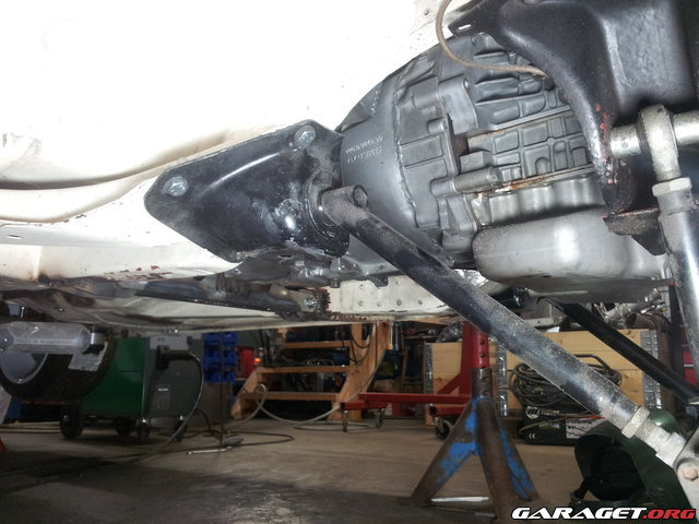

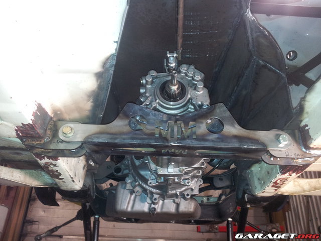

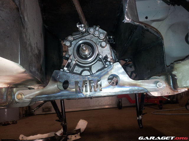

Idag har de blivit en stund i garaget igen... Kom ju på för ett tag sen att när jag sålde dom gamla dörrarna som satt på bilen när jag köpte den, så satt gångjärnen kvar, så nu hade jag ju inga, men känner en som har en 244 som dom kört stubbrace med.. så blev till att åka ut dit idag å skruva av dörrarna fram å sno gångjärnen, får bli rengörning å blästring på dom dock, dom såg inte nya ut...
Sen har jag byggt ihop nya fästen till nya växellådsbalken, å svetsat dom i rembenen, så nu har motor å låda suttit på plats för första gången utan stöd å hjälp.så de är klart, nu är det bara avgastunnel å sen bygga stödlager balk, å sen kan jag göra i ordning nya kardanen.Så snart är drivlinan komplett.gött å va ett steg närmare...
Efter att jag hade gjort klart v- lådsbalken å fäste så slängde jag ur motor å låda, sen av med framvagnen igen, montera ner hela bakaxeln å upp med bilen i vaggan, nu ska karossen färdigställas... så nästa gång ni ser bilder då bilen står på hjul kommer å vara när SFRO kommer på besök, men då är bilen nästan helt komplett... så nu är det bara å köra på.. för om ca 5 veckor ska bilen på lack... satan mycket å göra nu...
Bilder på v-låds balk monterad med bussningar å fästen...

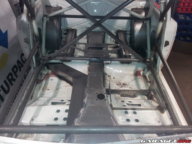

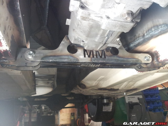

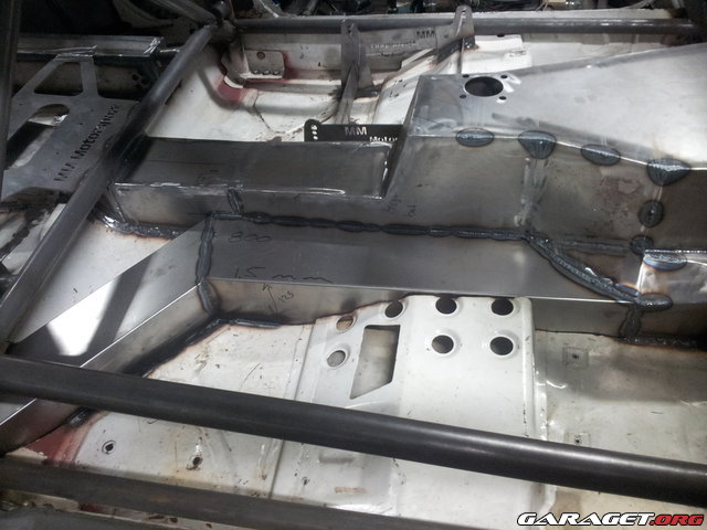

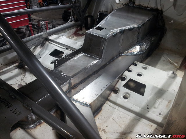

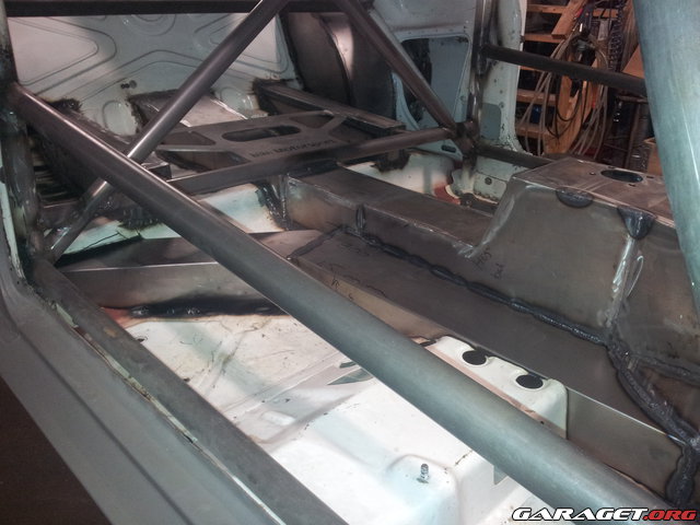

Idag har vi varit i garaget igen... blev urkapning å återställande för å få ordning på avgastunneln idag, sen kom Japanen janne smile på besök, han slipade lite överbliven plåt å svetsade lite ställen å slipade lite svetsar.. stort tack..
sånt som tar sån jävla tid.. å de måste göras till slut...
Sen blev de in passning av plåtar till avgastunnel, blir snyggt å fett som fan...hann nästan med å helsvetsa alltihop från undersidan innan jag åkte hem, sen ska de bara brännas från kupen oxå... sen börjar de dra ihop sig...
Slänger upp dagens bilder, så ni får se hur de såg ut när jag lämnade för dagen... blir galet bra tycker jag.
vi han med å mäta upp passagerar stolsfästet idag oxå. så snart är de med klart...

Ja, vad gillas de nu då?? bu eller bäää?? wink

Blir galet bra! big_smile
