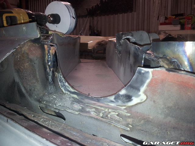

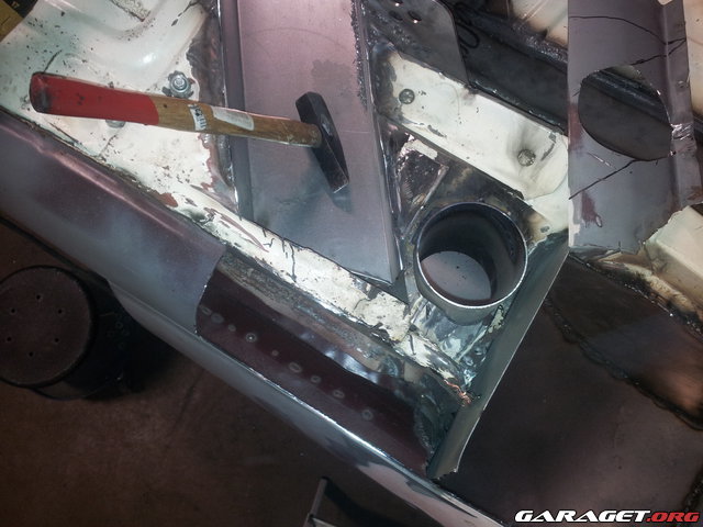

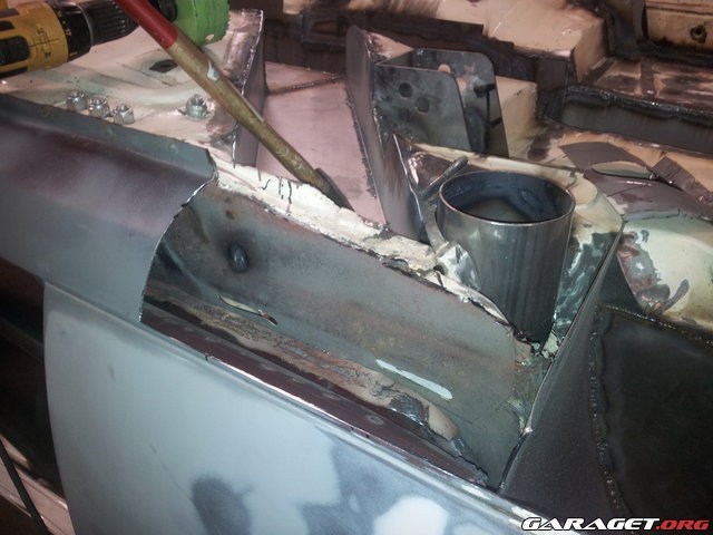

Då så, kvällens bravader, har fortsatt att slipa,kapa,svetsa, å slipa,kapa,svetsa...ja ni fattar.. sen började jag fundera på hur jag ska få ur ett 4" ändrör ur tröskeln, haha, de kan inte vara många som gjort. man kan säga att de e inte busenkelt... men jag har nog kommit på lösningen. när jag pratade sist med SFRO om detta när man ska dra de genom tröskeln, så sa han att man måste sätta in en "ytterring" som måste svetsas från alla sidor inuti tröskeln, för att man inte ska försvaga plåtarna,och för att kunna "bevisa" det så måste jag ta kort på detta som dom vill se sen när tröskeln är ihopsatt.  så de va bara å kapa ur tröskeln en stor öppning, bekymmret är att tröskeln är inte 4" innuti, så jag kommer få ytteringen synlig strax under tröskeln, svårt å förklara, men eftersom bilen blir låg så kommer detta se mycket bra ut kan jag föreställa mig. å hela avgassytemet ligger ju upp i bilen nu. så de blir inget som hänger ner under...
Slänger upp ett par bilder så ni ser hur det ser ut...
