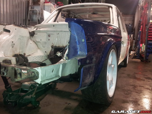

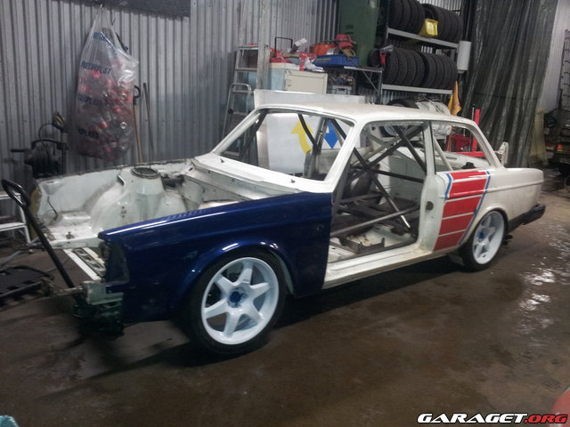

Hallå hallå igen, har ikväll legat å mätt en jädrans massa i garaget på bilen.. å har kommit fram till att en 40 mm sänkning av bilen kommer ske, så från de ni har sett sen tidigare så ska den sänkas 40 mm fram + bak.
Som en del av er har sett så sålde jag ju mina Coilover ben fram, å har nu mätt fram hur långa mina nya ben ska bli. kommer bli riktigt brutalt. Dom nya benen blir Sellholm så klart.. med upside down dämpare å bara riktigt fina grejer.Hela fram å bakvagn är nu sellholm snart.kommer bli trevligt. hoppas på ett riktigt bra å snabbt chassi....
imorgon får jag mina sista rör å ljuddämpare till avgassystemet oxå, sen kan jag bygga klart det....

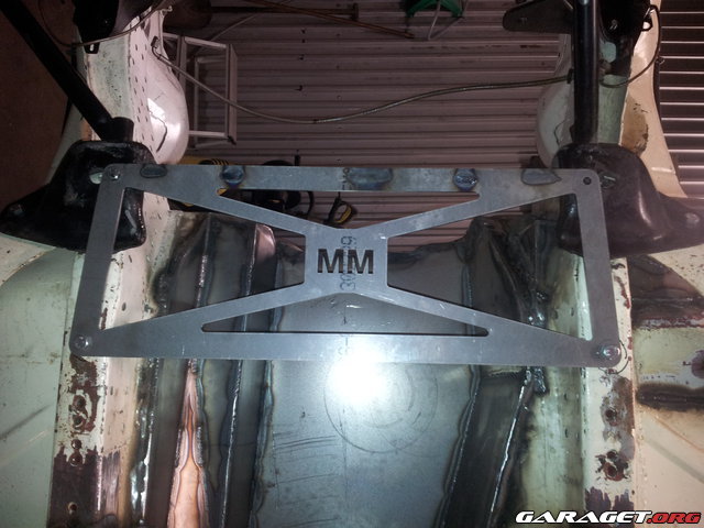

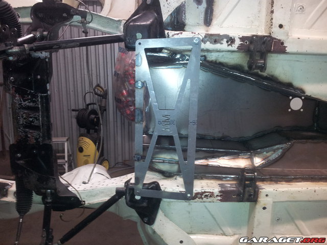

Sen har jag fått satt upp å provat nya fång balken till växellådan som SFRO vill att man ska ha om man åker med omsvetsade lådor..
Även nya passagerar stolsfästet har dykt upp, kommer jobba imorgon med å få det på plats.... bilder kommer på det..
Slänger upp ett par bilder som vanligt...
Nya "fång balken"
https://www1.garaget.org/gallery/images/186/185081/185081-dbb0176b58ec48d1844bb43f24c40a4e.jpg
https://www1.garaget.org/gallery/images/186/185081/185081-af608fa415820f24d279677d567105f4.jpg

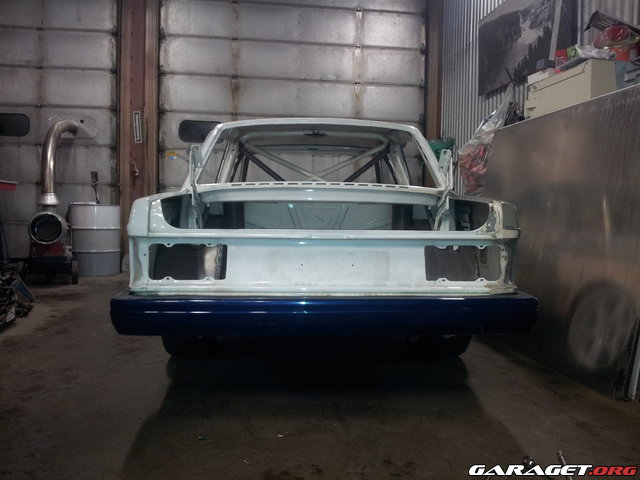

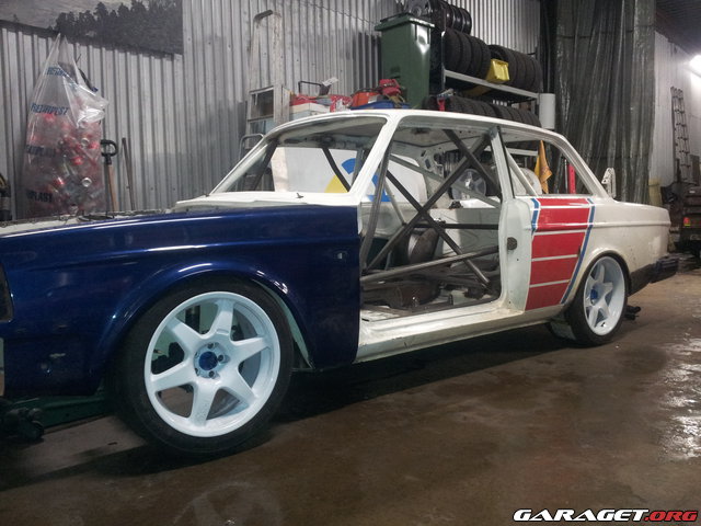

Lite bilder på bilens "nya stuk", tycker det ser lågt å rått ut.... bilen ser låg ut när man står brevid den....
https://www1.garaget.org/gallery/images/186/185081/185081-979417089d61ad63fcada902e98fd364.jpg
https://www1.garaget.org/gallery/images/186/185081/185081-635246e0009b5c4eb47dd464962a6d80.jpg
https://www1.garaget.org/gallery/images/186/185081/185081-6aef3189dc5470bd11cf7c39a67faca1.jpg
https://www1.garaget.org/gallery/images/186/185081/185081-979fe14ee514c9f7e8e960e963626643.jpg
Vad tycker ni? blir det bättre när den är lägre eller?? men 18" ser så jävla stora ut på bilen nu..
Jag tycker det ser riktigt bra ut....

Kan inte annat än att säga fan vilket fränt bygge! jävla grym standard du håller på allt! wink
och kommer bli grymt stuk ifall du sänker den ytterligare smile

Bra att du monterade en kardanfångare. Hade tänkt tipsa dig om att montera en sån för när man kliver upp ett par klasser gällande HK och Vridmoment anser jag att det är obligatoriskt att ha en sån. Dels för sin egen säkerhet och för andras. Och man slipper byta/rikta/laga hela karossen om kardanen går av. Vilket är stor risk att man får lov att göra om kardanen går av, ramlar ner vilket den gör EMOT körriktningen och hakar i nån kant eller liknande. Kan gå riktigt illa om man har otur. Den risken försvinner helt om man har en kardanfångare.

Nu vet jag inte vad du tror du sett... eller har du varit på flaskan nu igen... wink men någon kardanfångare har inte byggts än, däremot så kommer det att göras sen när kardan varit på plats så jag vet exakt vart den ska sitta... så jag har allt tänkt på de sen tidigare..
Men du kanske trodde att plåten som va på förra inlägget med bilder va till det. men SFRO vill att man har en fångplåt under växellådan om man har omsvetsat svep, så lådan inte ska "ramla" ner på gatan om den delar sig...
Kul att du gillar arbetet å projektet... jag kämpar på... wink / Strömberg

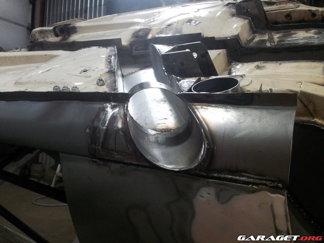

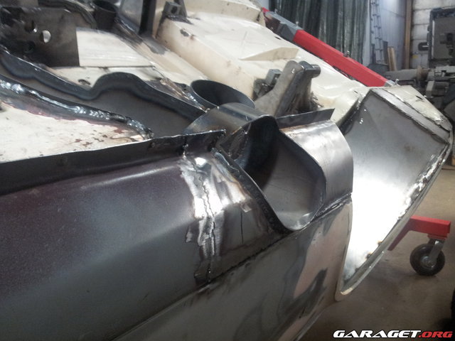

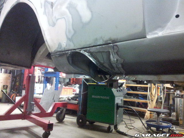

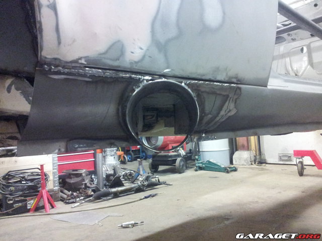

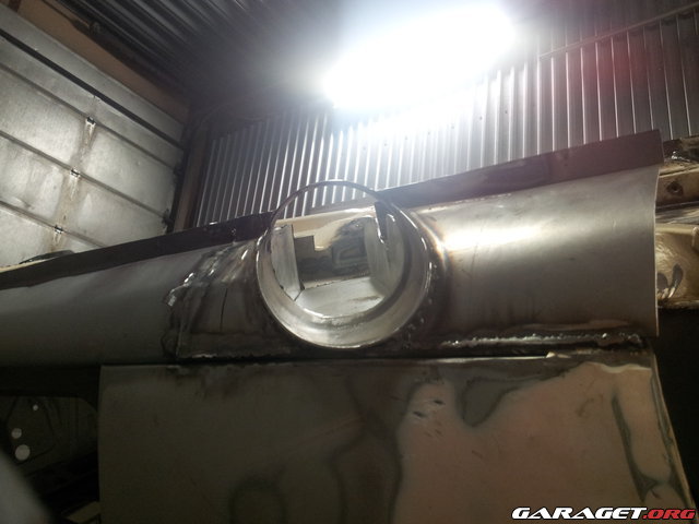

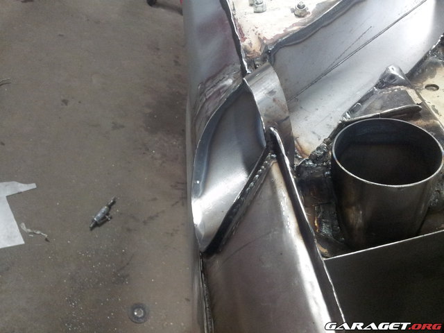

Precis hemkommen från en kväll med fredagsmys i garaget... Ville få färdigt avgastunneln med genomföringen genom tröskeln, tycker det blev as coolt.. har aldrig sett det på en 240 förut i alla fall..kommer helsvetsa kanten som jag lämnat lite utanför å slipa ner så de blir exakt å jämnt å fint, har helsvetsat tröskeln på insida å utsida runt röret å satt tillbaka tröskel plåten å helsvetsat, lovar att det låter starkare än orginal om man knackar med hammare runt om kring.. blev skitbra... Tror det kommer se riktigt fränt ut med en 4" pipa ut genom hålet , för då blir det ett spel på ca 3mm runt om själva avgasröret å ytter röret..

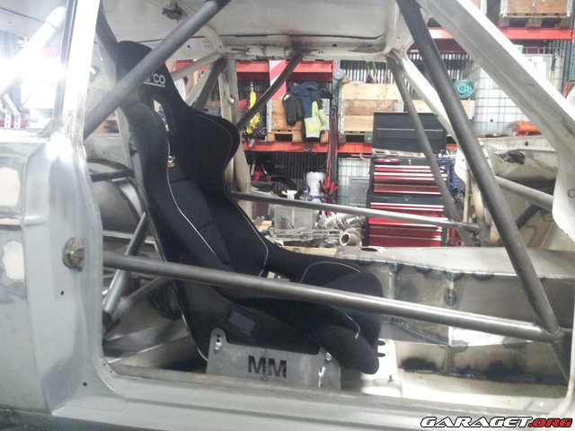

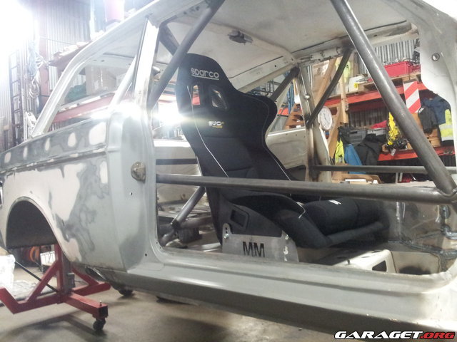

Sen har jag börjat å tittat på stolsfästet på passagerar sidan, ska bara slipa lite till å sen är det bara å svetsa så är det klart.. börjar bli färdigt inne i bilen nu, kommer dock  bli lite nya fina plåtar för reglage å knappar, å täckplåtar för värmepaket å så först..å nya instrument plåtar i brädan...
Som alltid så dunkar vi in lite bilder så ni får se hur det blir... Vad gillar ni avgasutsläppet?? nu är ju inte avgassystemet på plats så klart, men ändå...

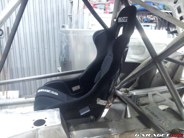

Å sist stolsfäste å stol, ska köpa mig en stol till... har ju bara en å måttar med, men börjar se ganska trevligt ut... synd bara att stolen täcker så mycket av den snygga avgastunneln... smile
https://www1.garaget.org/gallery/images/186/185081/185081-9cf634923e5b9c14ee344232e913e602.jpg
https://www1.garaget.org/gallery/images/186/185081/185081-ed7941c5bf11e0ad91f3a613ec819a38.jpg
https://www1.garaget.org/gallery/images/186/185081/185081-14924fd35b612176892d52fd07bd7001.jpg
Allt för ikväll, fortsätter i garaget imorgon... / Strömberg
Slide in... burn out!!!

Kommer bli brutalt bra med avgassystemet! smile
247 Inlägg
19 januari 2013
#480
Ser bra ut Strömberg, jag tror och hoppas du får ner ljudnivån även på den korta sträckan. Du ska montera två ljuddämpare eller?
