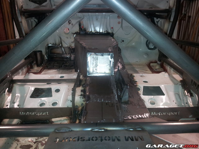

Står i garaget.. svetsa,slipa,svetsa,slipa... fan va tråkigt.. men nu är det mesta helsvetsat. passagerarstols fästet är klart.. blev riktigt ont om utrymme mellan avgastunnel å botten på stolen.. inbyggd stolsvärme alltså.. smile
å inga roliga delar kom som planerat innan helgen.. så får vänta lite till.. går trögt nu.. mad

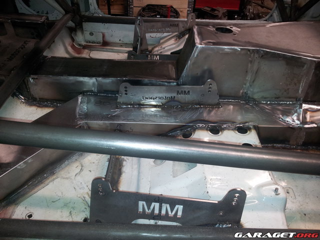

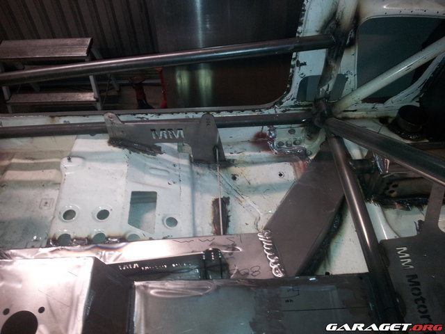

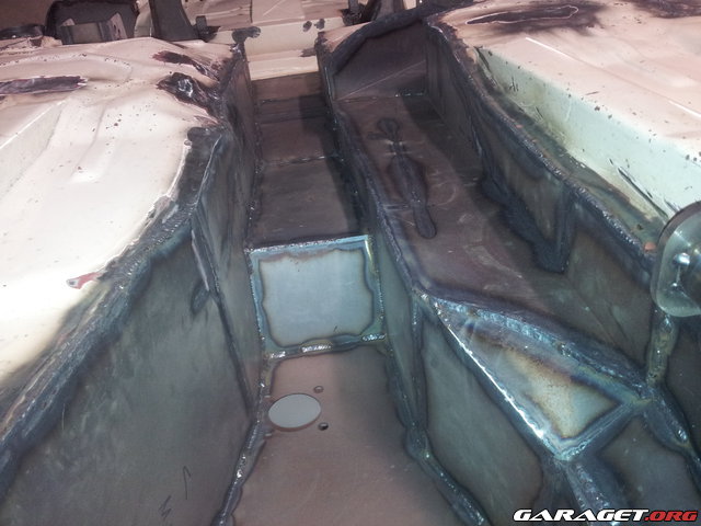

Hallå igen, dags för en liten uppdatering... har ägnat hela helgen i garaget, men tycker inte jag fått gjort något, men det är bara för att det är tidsödande arbete.. men de måste göras, men nu är växellådstunnel å avgastunnel helt klara för byggbesiktning.. överflödiga plåtar avkapade på undersidan å helsvetsade å nerslipade till svetsen, sen blir det mer slipning efter byggbesiktningen... sen har jag lagt igen lite hål å så, å byggt lite täckplåtar på olika ställen, fått byggt klart stolsfästet,provmonterat plastrutan bak, provmonterat å sett lite hur det blir med ljusersättningarna... kommer bli riktigt fränt...
Slänger på lite bilder så ni får se, å lite text till bilderna...
Kapat ner plåtarna å slipat ner till svets, ser direkt mycket trevligare ut...

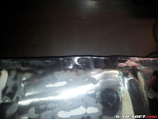

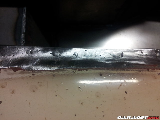

Va tvungen å slipa ner lite extra för å se hur det kommer se ut vid lackering... ser riktigt bra ut...
https://www1.garaget.org/gallery/images/186/185081/185081-8a0bce65da1a8760b3903b491cabf5a7.jpg
https://www1.garaget.org/gallery/images/186/185081/185081-53175ca03c4a35d31f751566bf3ca4a4.jpg
Stolsfästen...
https://www1.garaget.org/gallery/images/186/185081/185081-255800c7b326793792628bba0af58eca.jpg
https://www1.garaget.org/gallery/images/186/185081/185081-e7a8df3c6607601ded102b33c132eafe.jpg

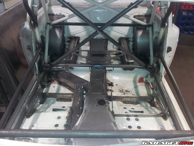

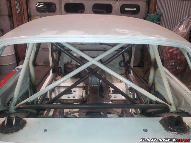

Här ser man lite av allt som är gjort, ser ganska fräckt ut...
https://www1.garaget.org/gallery/images/186/185081/185081-db973cf48806a83861ee8719f9039a02.jpg
https://www1.garaget.org/gallery/images/186/185081/185081-0e65c6e1d50865c13d689a43f2791937.jpg

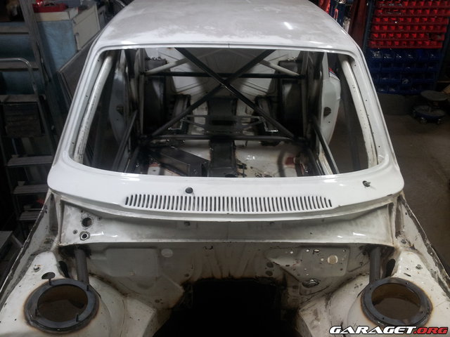

Å bakifrån...
https://www1.garaget.org/gallery/images/186/185081/185081-6c84b593d9561eaf4a6afae2283dafd3.jpg

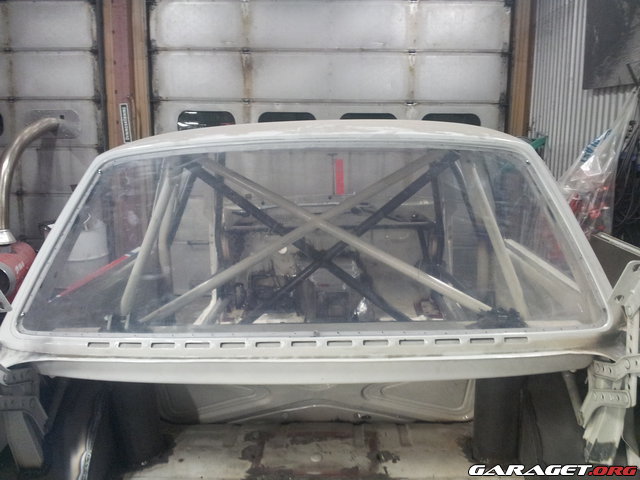

Provmontera bakrutan, satan va den skramlar när man slår på den, undrar hur det kommer låta i bilen.. roll
https://www1.garaget.org/gallery/images/186/185081/185081-a9fffaef8cc19a0b2247fd0278a07c9f.jpg

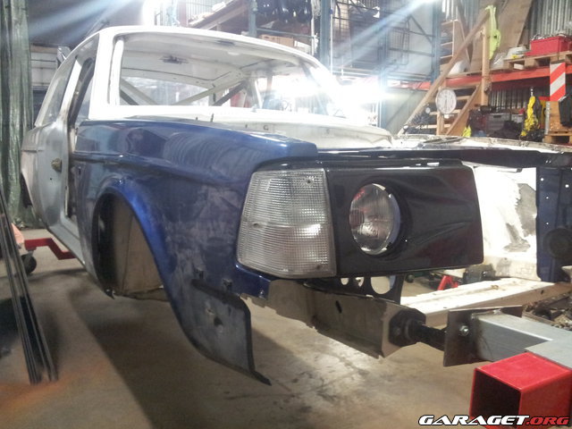

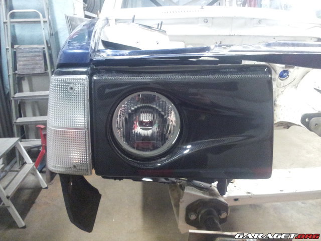

Sist men absolut inte minst.. va tvungen att provmontera en ljusersättare... tycker de ser brutalt ut... något helt annat än orginal grejerna...

Ser kanon ut som vanligt! Men lacka blinkersinsatsen eller något så den smälter in bättre med lycktan! smile
tack. ja kanske det.. har inte tänkt så långt.... än.. men ska fundera på något sånt innan bilen är klar.. blir skillnad sen oxå när allt är lackat å fint.. lättare å se vad som behöver göras... smile

Ja precis det är sant, har svarta insatser på min 245a! Ser bra mycket bättre ut i mitt tycke smile
