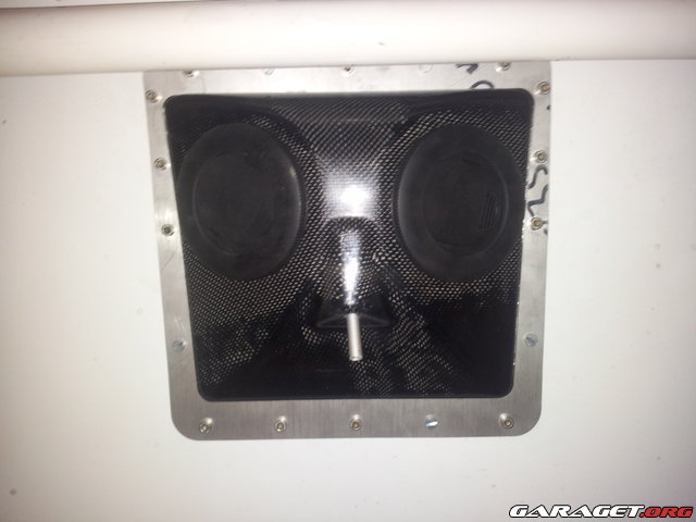

Hej hej, har i helgen fått svetsat klart bilen, nu är alla kaross modifikationer klara... känns som en STOR lättnad, har varit otroligt jobbigt å inte känna att man kommer någon vart, men nu så... sen syns det ju att man fått en del gjort. men har tagit en hel del på motivationen det sista...
Har idag ringt å pratat med min SFRO kille, och bestämt en datum för byggbesiktning. så den stora prövningen kommer å ske 8/3-13, dagen innan jag fyller år... hehe, så jag bad han å vara snäll... wink
Detta känns oxå bra att äntligen veta att man har en datum, nu kan jag börja fokusera på bilbyggandet. alltså sätta ihop allt, å försöka hinna med så mycket som möjligt innan dess...
Sen när det är klart ska ju allt isär igen å slipa svetsar... å sen iväg på blästring, grundmålning, sen kommer jag lackera inne i kupén, bagaget, motorrummet, å underrede, när det är klart kommer bilen köras iväg på lackering, utvändigt... men det lämnar jag bort för å få det riktigt bra...
Så denna helgen har jag enbart fokuserat på att få svetsandet klart, tog mycket mer tid än jag trodde de va kvar...Svetsade dit nya förstärkningar i hjulhusen för buren.. men denna gången så bultar jag fast en extra plåt emellan buren å hjulhuset, å sen på undersidan så svetsade jag fast en mycket större tjockare plåt.. blir nog bergstadigt det med.

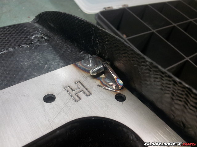

Men sen började jag montera scoopet på taket, bekymmret var att rundningen på taket var för liten mot vad scoopet i själva verket var, efter en del funderande så bestämmde jag att jag var tvungen att ha en förstärkning både innuti scoopet å på insidan av taket, för att kunna "räta" ut kolfibern lite, bekymret då var att kolfibern vecka sig på ytterkanterna, blev inget bra, så jag fick helt enkelt kapa ur lite kolfiber så jag kunde dra ner scoopet, sen blev det riktigt bra... så nu sitter det bergstadigt, nu ska det nog klara 300 km/h +.. på förstärkningen på insidan svetsade vi på ett par bitar som jag sen kunde gänga i. det gjorde att nu känns det riktigt bra att kunna dra åt ytterskalet bra.. skitnöjd med det nu..
Sen hade jag tänkt å sätta nån "förstärkning" eller bara snygg plåt bak mellan fjädertornen i bagaget...
den har jag monterat oxå... men vi vet inte om vi ska göra en ny plåt, lite större, vad tycker ni?? ser det lite för "lite" ut??

Bur förstärkningen underifrån i hjulhuset..
https://www1.garaget.org/gallery/images/186/185081/185081-16935e33e3aa974bd4ce2964d18cb822.jpg
Nya skivorna med oken...
https://www1.garaget.org/gallery/images/186/185081/185081-707e406cdb0d8b01f65c8f10e9f0ad55.jpg
La igen alla hål som var sen tidigare i torpeden, det var pillit vill jag lova, å sluka många timmar... vi hade skurit ut massa små brickor som jag svetsa dit å sen slipa svetsarna.
https://www1.garaget.org/gallery/images/186/185081/185081-46e1c823413606d54c1e5b41c691fb1d.jpg
Plåten mellan tornen, vad tycker ni?? ser det för "lite" ut??
https://www1.garaget.org/gallery/images/186/185081/185081-88e1c682e3a3ff1084e5261a5bfb1fd0.jpg
Förstärkningsplåten till scoopet..
https://www1.garaget.org/gallery/images/186/185081/185081-aa334a684039267f31265f69fbf5556f.jpg
Små öron på svetsade för att kunna dra fast ytterskalet...
https://www1.garaget.org/gallery/images/186/185081/185081-7f2886f4ca410c4b597ce4694f975ac8.jpg
Plåten som sitter runt på insidan.. tycker det blev riktigt bra...
https://www1.garaget.org/gallery/images/186/185081/185081-89ab422d8d803969bad4fd412cb2d444.jpg
Färdig monterat.. nu sitter det så det känns som man kan lyfta bilen i det, men tror det behövs i 300 km/h +.
https://www1.garaget.org/gallery/images/186/185081/185081-fe45b5abf69513a93e4f7492848136fd.jpg
