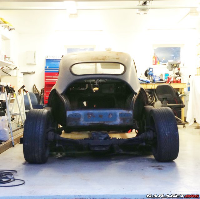

Ännu en söndag och det betyder en uppdatering av projektet. I helgen så kapades nästan hela golvet bort och en första milstolpe uppnåddes, nämligen att första rambalken svetsades fast i karossen. Mycket har också inhandlats i veckan. Alla balkar och rör till chassit/buren ligger nu i garaget och väntar. Ett par beggade 18" fälgar har också inhandlats. Nu är det bara tiden som fattas, får köpa en trisslott och hoppas på 25 tusen i månaden i 25 år. Då skulle nog projektet komma ut på vägarna i vår.
https://www1.garaget.org/gallery/images/186/185771/185771-b93d449d7198c971d98fa10a26a6e404.jpg
Lite bredare däck än orginal.

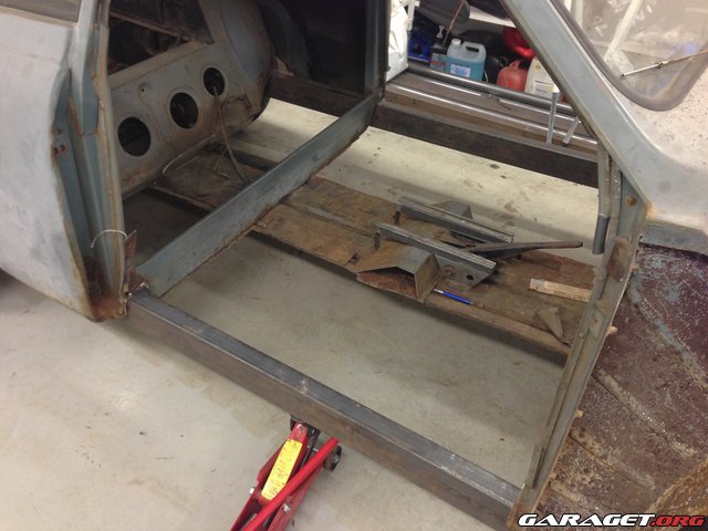

Första rambalkarna på plats, en riktigt skön milstolpe har passerats!.

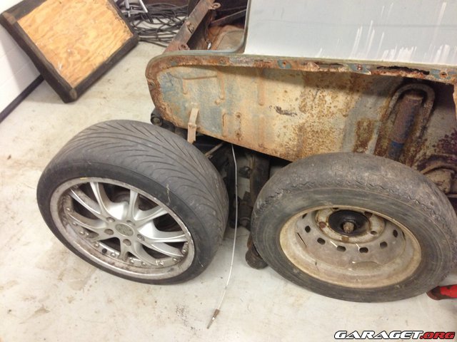

De nya bakstänkskärmarna kommer behöva sticka ut ca 15 cm per sida från karossen.
