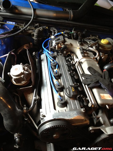

Nya kablar på plats.

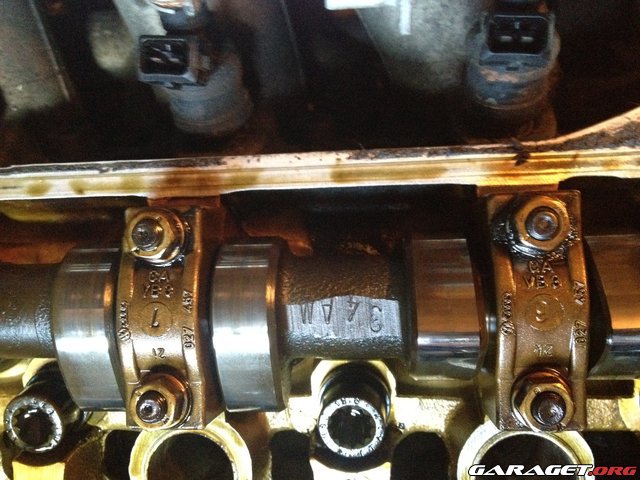

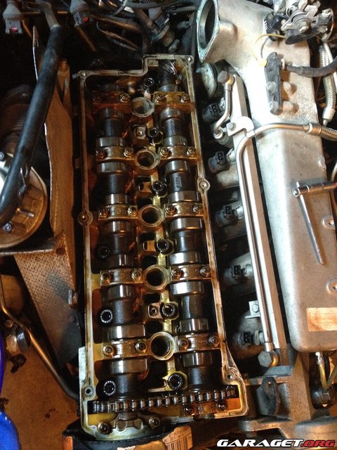

Bilen gick fortfarande inte bra när jag åkte ut för en sväng runt kvarteret. hmm så medans jag funderade på varför så innbillade jag mig det blir nog bättre om jag byter ventilkåpspackningen...roll
Så det satte jag igång med medans jag funderade på vad felet egentligen var...
https://www1.garaget.org/gallery/images/20/19557/19557-5dd8ccfc8d9b8b7ab9735988b8d7d55e.jpg
När jag skruvade ur bultarna till ventilkåpan så hängde gängorrna på en bult i framkant av toppen. Satans skit ännu ett bekymmer, fick höra mig för lite med vännerna igen och vi kom fram till att det nog skulle funka med en insattsgänga och jag tror resultatet är helt dugligt. Plus att nu har man lite nya verktyg att pilla med gängtapp och sånt fräsigt som alla bilmek måste ha wink
https://www1.garaget.org/gallery/images/20/19557/19557-a8f5565b33072c089c3d3ba8a8d83d8f.jpg
Städade ur och gjorde ordentligt rent innan ny packningen lades på plats. Satan va krispig den gamla packningen var, inte undra på att det sipprade ut olja lite var stans..

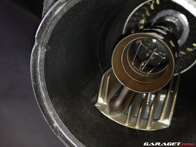

Näst på felsökningslistan: Lotten föll på Luftmassemätaren som plockades bort fick sig en översyn.
https://www1.garaget.org/gallery/images/20/19557/19557-0d9099961d1a2db6728086025b354bce.jpg
Den var helt igengeggad med vad som såg ut som olja typ och massa gamla avlagringar.
Jag skulle ha tagit en "före" bild men det glömde jag så detta är efter en försiktig rengöring.
torkade även av den lilla tråden med en liten tuss av polerduk så nu blänker den till och med, innan var den helt svart och det satt små klumpar på den vilket jag gissar på inte är helt OK...
Som ni ser är "tratten" där den lilla trååden sitter innuti sprucken, har det någon betydelse?

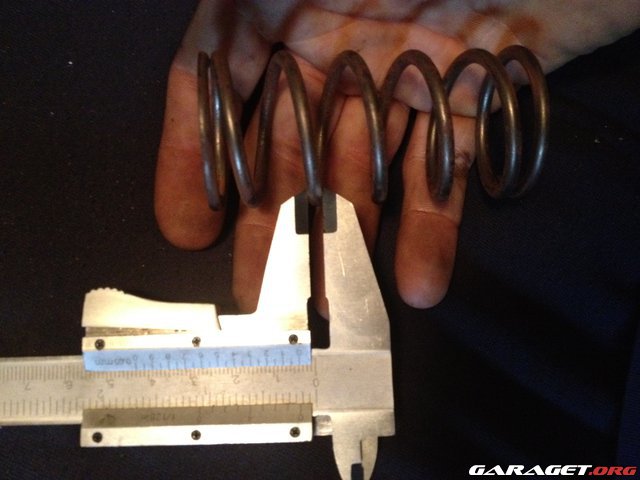

När jag ändå var å rev i krokarna så skruvade jag av locket på wastegaten som var näst på listan av saker att undersöka och där hittade jag den här fetingen !
https://www1.garaget.org/gallery/images/20/19557/19557-16bbb116c3132d5c65850a1a9a861bed.jpg
fjädern är nästan 4mm tjock.
Nån som vet hur många bar den där pallar för??
Efter ett samtal till Doktorn så blev rådet att skaffa en orginalfjäder och strypventil så skulle det nog va fan om det inte gick att få ordning på skrället.
Fick tag i en orginalfjäder av blomgren som jag monteradet tillsamans med en strypventli som jag köpte på blocket så jag kunde ställa ner laddtrycket och undvika att det fladdrar iväg över 1,7 enligt min mätare i cupen. Fick förklarat för mig att bilens orginal soppa system och tryck inte pallar med så höga laddtryck. Det satt ingen magnetventil på bilen för att styra laddtrycket heller, hängde lite rötna kablar och en tom kontakt där den ska sitta. vilket får mig att undra hur fan bilen har kunnat gå "som ett skott" innan med den hårdare fjädern??  detta har jag ju såklart inga bevis för iofs och jag visste ju att det var något fel på bilen när jag köpte den, plus att det va ju därför jag köpte den...
Måste nog ta och öppna styrboxen för att se vad det kan vara för chip som sitter där.
Efter detta lilla ingrep gav jag mig ut på povtur med laddtrycket nästan helt avskruvat för att sedan skruva på mer och mer å jävlar va gött det är med lite BOOST hehe , skruvade ner laddtrycket runt 1 bar på min mätare i cupen och det verkar funka bra. hoppas det inte är för mkt ??

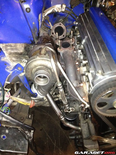

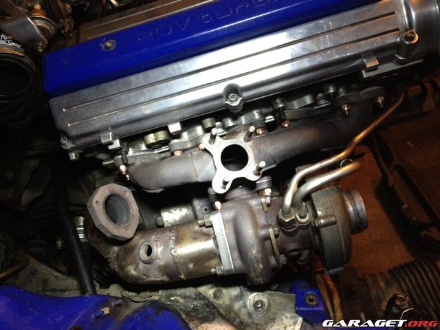

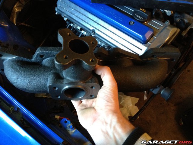

Fick tag i ett va jag tror va ett sånt Ebay grenrör.
Har hört att det kan vara kass passform på dom, men det va så pass billigt så jag tänkte att jag testar så får vi se.
Var ändå tvungen att byta för jag upptäckt att mitt var sprucket.

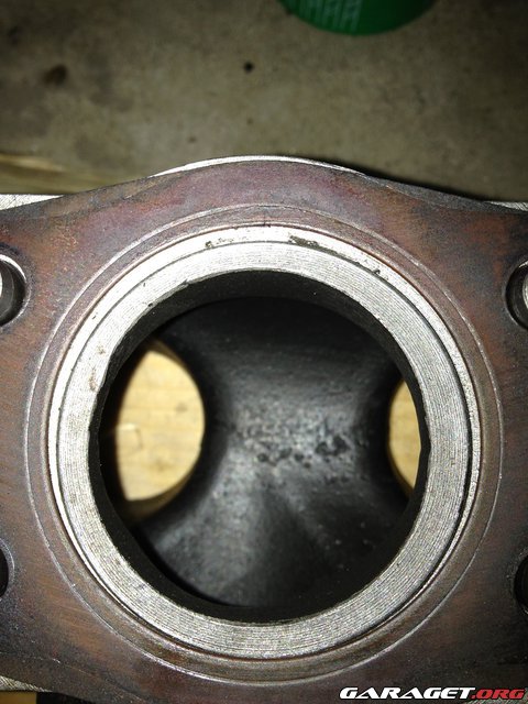

https://www1.garaget.org/gallery/images/20/19557/19557-e12acdde4398aaffdfa5c458d7e57b4e.jpg
mkt riktigt var det dåligt med passformen hmm
Fick lämna tilbaka röret som tur va så det va ju bra iallafall.
https://www1.garaget.org/gallery/images/20/19557/19557-279f3bafd4cf5bf269a3a88a640e695e.jpg
https://www1.garaget.org/gallery/images/20/19557/19557-99d1d30291366d4c24896d5b615b4c77.jpg

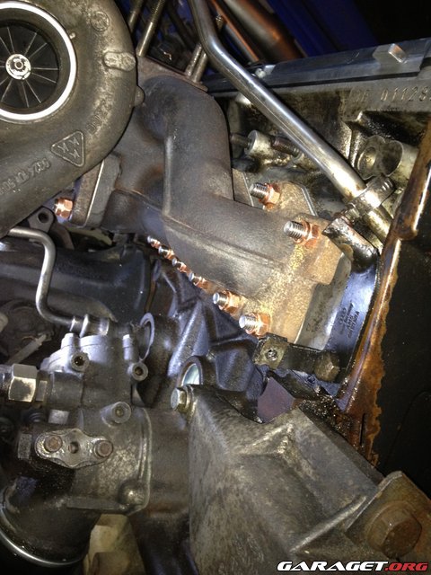

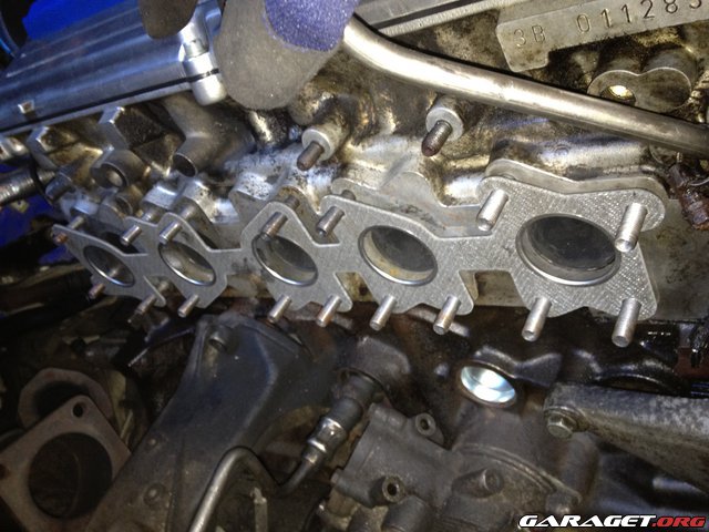

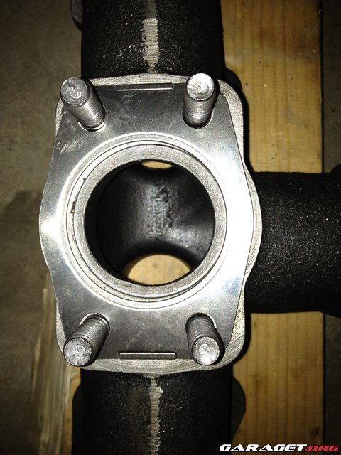

I och med att jag sklle byta grenrör så fick det bli att investera i ett hardware kit från cp-s med bland annat ny grenrörspackning.

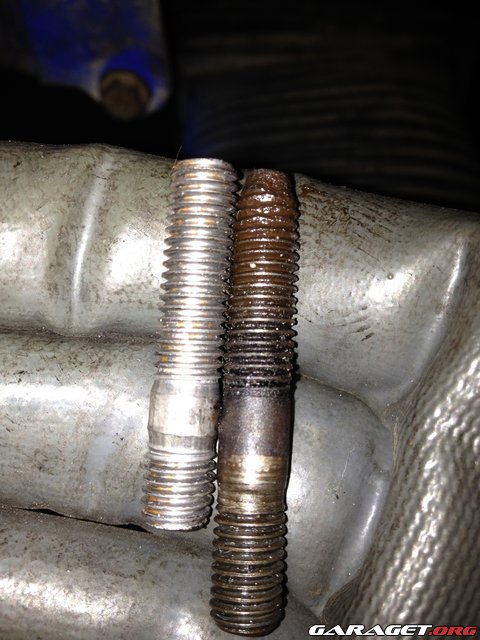

https://www1.garaget.org/gallery/images/20/19557/19557-33ae430a41b07e5c640e251fa8490b5d.jpg
Böt pinnbult och muttrar när man ändå höll på.
varför är dom nya så mkt kortare än dom gammla?

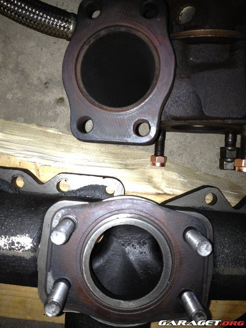

https://www1.garaget.org/gallery/images/20/19557/19557-c2dff6e2d99d9c3f4261404c65468c33.jpg
Jag fick fick tag i ett bättre begagnat orginalgrenrör istället.
https://www1.garaget.org/gallery/images/20/19557/19557-e0ad27111bd1603c98c8de7ec192fce9.jpg
https://www1.garaget.org/gallery/images/20/19557/19557-6977251c363e4dc6e6d54c4d5047e95a.jpg
https://www1.garaget.org/gallery/images/20/19557/19557-956e53f95150e6ebec3f688485519024.jpg
Jag inser ju nu att jag har glömt att sätta tillbaka "brickorna" eller distanserna mellan kopparmuttern och grenröret.  Behövs dom?

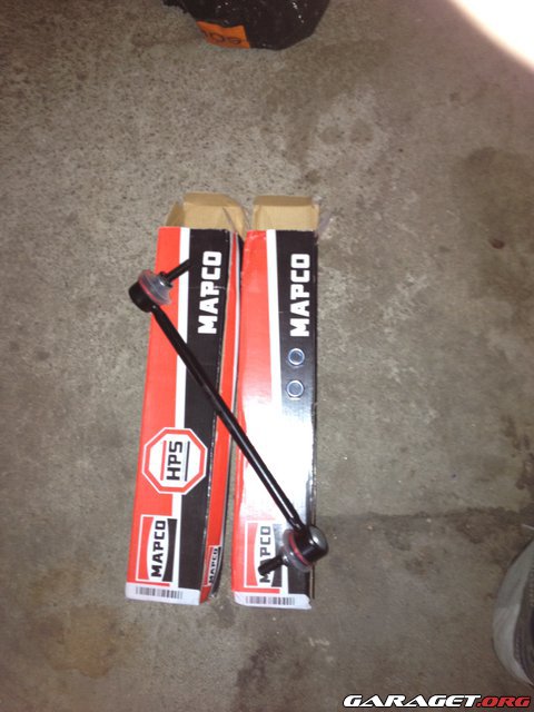

Var ute på ebay och fyndade ett par nya stag till framvagnen.
Dom gamla var spruckna i gummit och lite glapp.
https://www1.garaget.org/gallery/images/20/19557/19557-eebe316b826c1cfefc4188297ddaac10.jpg
De nya är även lite grövre än orginal, hur kommer det påverka bilen ?

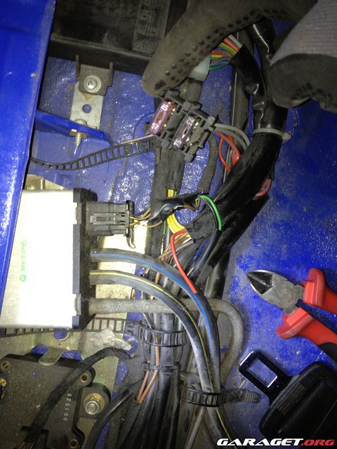

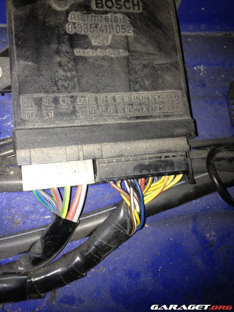

Har en fundering på om denna mojäng hör till larmet som sitter i bilen ?
Sladdarna som går från den har nämligen samma färger och antal sladdar som går in i den här boxen.
https://www1.garaget.org/gallery/images/20/19557/19557-bf701792bca4eb1d1208e546a33eb296.jpg
drar man ur kontakterna så startar inte bilen.
https://www1.garaget.org/gallery/images/20/19557/19557-4bbd64662c6085a74b56004d33867347.jpg

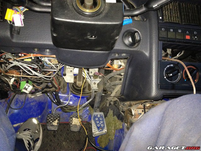

Jag lider av att det drar tjyvström i bilen någonstans och har fundering på om det kan vara något med larmet som ligger å drar.?
Har ni några tips på vart det brukar spöka på s2orna så får ni gärna bidra tongue
Jag skulle vilja riva ur allt med det där larmet men är lite osäker på hur det är bäst att gå till väga?
https://www1.garaget.org/gallery/images/20/19557/19557-3e447c62816572fe126eb0b069f24598.jpg
det går ju några extra sladdar in till tändningen och vidare till något relä som har med larmet å göra. eller är jag helt ute och cyklar ?

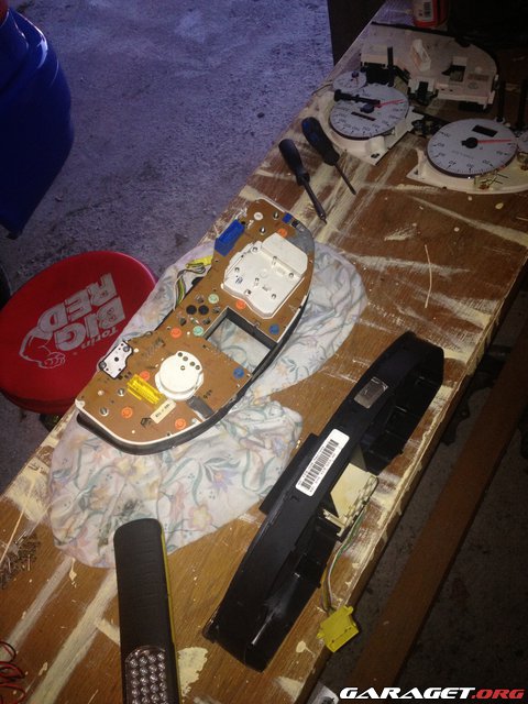

Har länge haft en trasig färddatordisplay och hastighetsmätare.Äntligen har jag fått tag i ett till mätarhus som desveärre hade varit med om en krock. Jag var tvungen att dela på båda mätarhusen och ta det som var helt för att få ihop ett helt och fint mätarhus tongue

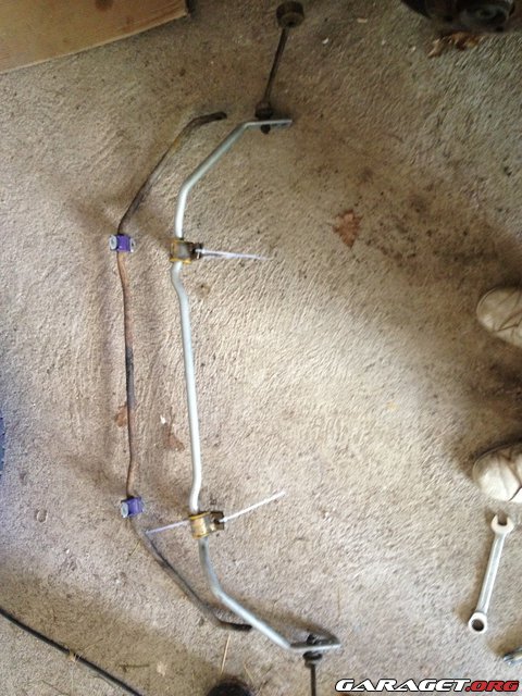

#71
Efterssom det gamla länkaget var helt skrot så fick det bli en till investering från cp-service.
https://www1.garaget.org/gallery/images/20/19557/19557-88747165b233228a8b151e101622efd3.jpg
Jag blev väldigt nöjd med resultatet, jätte stor skillnad på växlingarna nu. Plus lätt att montera också, helt i min smak.

VIRUS_S2 skrev:
Efterssom det gamla länkaget var helt skrot så fick det bli en till investering från cp-servise.
http://www1.garaget.org/gallery/images/20/19557/19557-88747165b233228a8b151e101622efd3.jpg
Åh trevligt smile
Skulle vilja haft nå liknande till min s2 avant.. de är lite sladdrigt som de är nu efter 30k mil tongue
Vad gav du för de där?
Kollade lite snabbt på hemsidan deras nu men hittade inget som verka likna ditt..

golf666 skrev:
Åh trevligt smile
Här har du dyrgripen! tongue
http://webshop.cp-service.se/sv/vaxella … b3-b4.html
Hade glömt va dyr den va hehe. Men jag tycker den är värd varenda krona.
