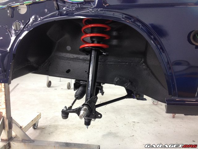

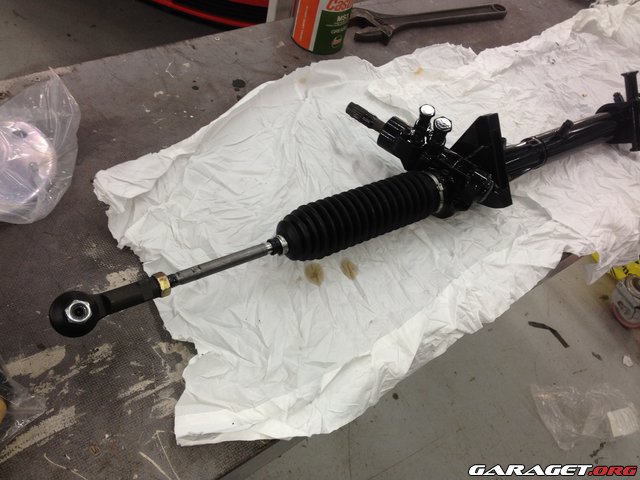

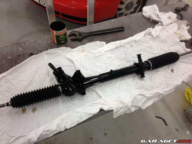

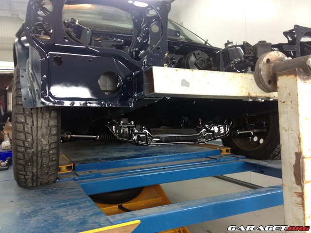

Styrväxeln är som ny, ska bara få tag i oljerören
https://www1.garaget.org/gallery/images/180/179285/179285-913ce1d42dd5af84c6fdf31189acae0f.jpg
https://www1.garaget.org/gallery/images/180/179285/179285-d82579b62ba0236bd144efec30e8923f.jpg

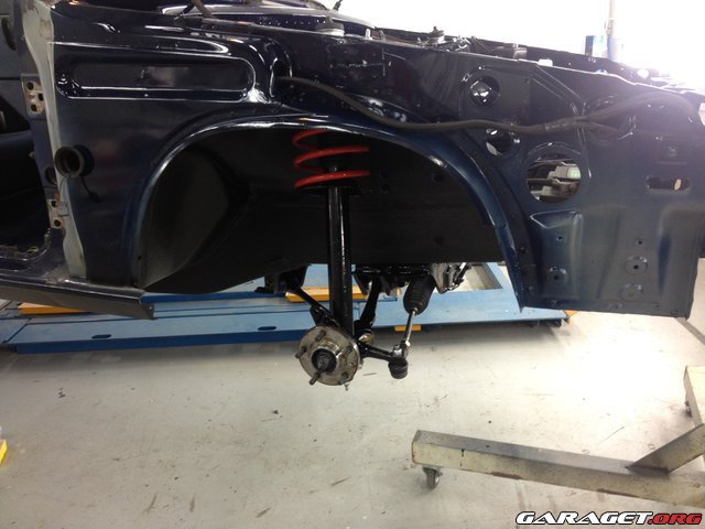

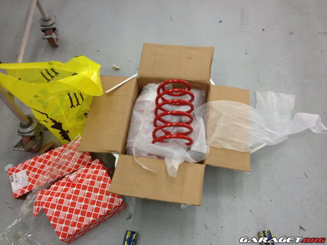

60/40 sänkfjädrar
https://www1.garaget.org/gallery/images/180/179285/179285-5d4eca0543550071f754c5532d60c2cf.jpg

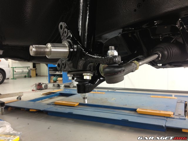

Nya spindel- och styrleder samt styrstag
https://www1.garaget.org/gallery/images/180/179285/179285-9092839b233750b7a7335f52755ae5c5.jpg

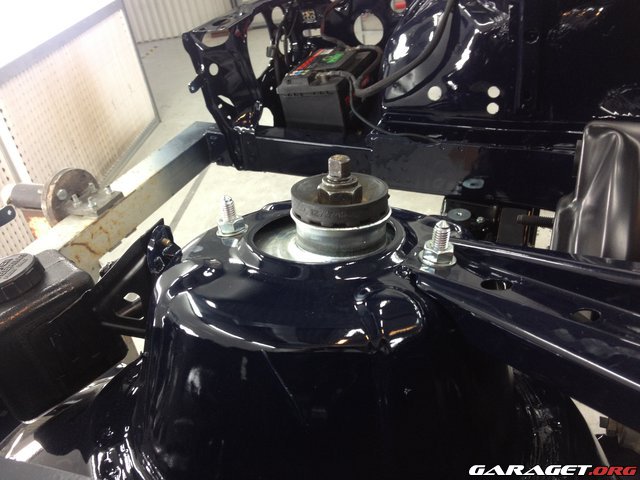

Nya topplagringar
https://www1.garaget.org/gallery/images/180/179285/179285-e48cb85faff1b281bddb746f72cb9569.jpg
https://www1.garaget.org/gallery/images/180/179285/179285-79cad2f26807726740e5eb8274582a2e.jpg

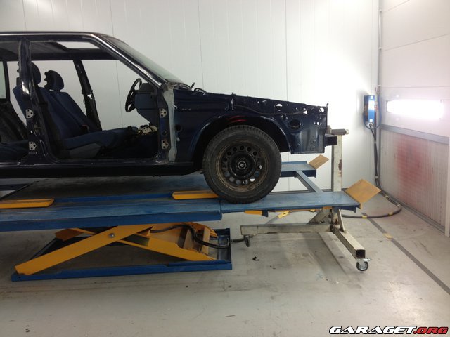

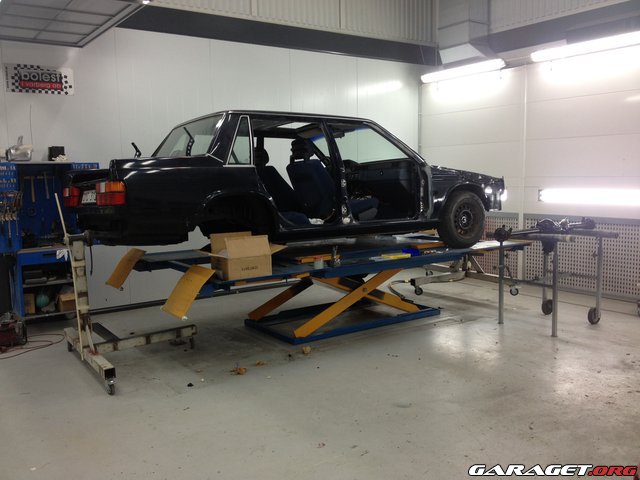

Nav på
https://www1.garaget.org/gallery/images/180/179285/179285-e97641dd086b2f60f6acaacb185971dd.jpg
Ignorera de fina fälgarna wink

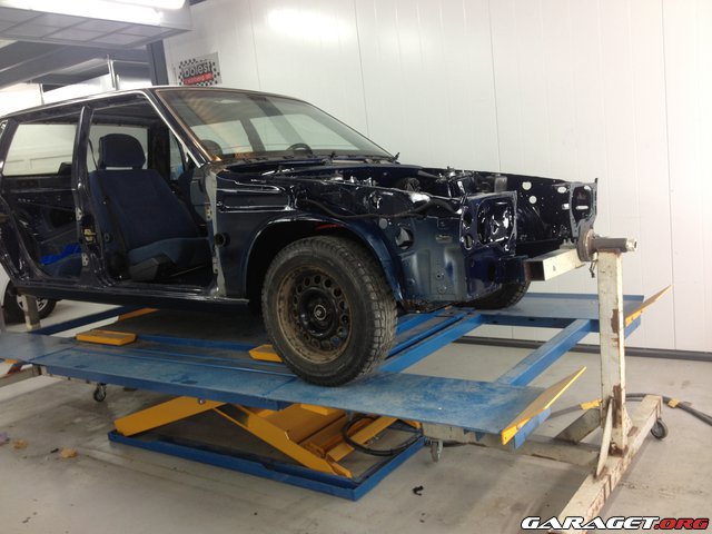

https://www1.garaget.org/gallery/images/180/179285/179285-3554f93b673ce79e3e6726631039bd85.jpg
https://www1.garaget.org/gallery/images/180/179285/179285-8c52f31fe9f30f00342fe9250817b87e.jpg
https://www1.garaget.org/gallery/images/180/179285/179285-d60a2e7123d77b287276307923d04c24.jpg
https://www1.garaget.org/gallery/images/180/179285/179285-257bd3392a9aaa500d91be7dcbba4ef2.jpg
Känns gött att se den med hjul på igen även fast det är mycket jobb kvar.
