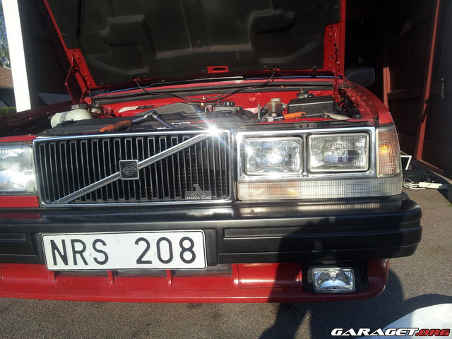

https://www1.garaget.org/gallery/images/147/146831/146831-e24d538f3dfae1b8c9709ba8ace5dee2.jpg
Naajs!
Nuläget:
740in är reggad med t5motorn och motorn går väldigt rent och fint!
Motor:
B5234T5
* Nyrenoverad motor
* Smidda stakar
* Vevhusfräsning
* GLT Kammar
* Blå spridare
* Turbo 18T
Framtidsplaner:
*Större bränslepump och tryck och returledningar
*Alu-Ic
*3tums avgasrör helavägen utan kat!
*Mappning
*Addon runt om
*Usa-lysen
*Snygga till det i motorrummet
*Fixa till lacken!

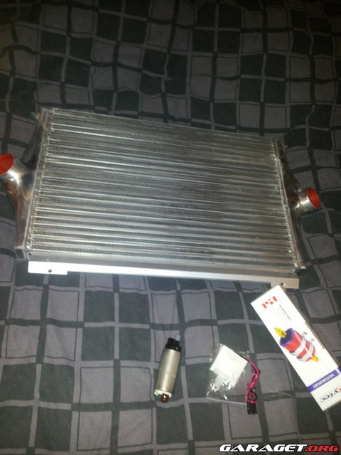

https://www1.garaget.org/gallery/images/147/146831/146831-8ceafe208eecc1e189f3fb348eb60f60.jpg
Fick hem lite godis idag då!smile

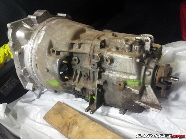

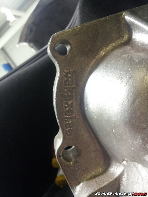

https://www1.garaget.org/gallery/images/147/146831/146831-1dac0fb269b18613f8b2b97a1482c50c.jpg
då har man äntligen inhandlat en hållbar låda!smile
BMWs zf låda omsvettsad för att passa t5:)
Bakaxel.se som har svetsat om den:)
Senast redigerat av EmZZ1 (19 januari 2014)

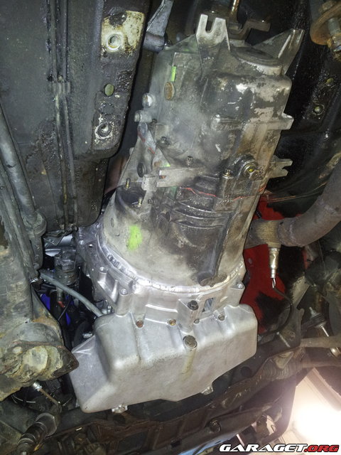

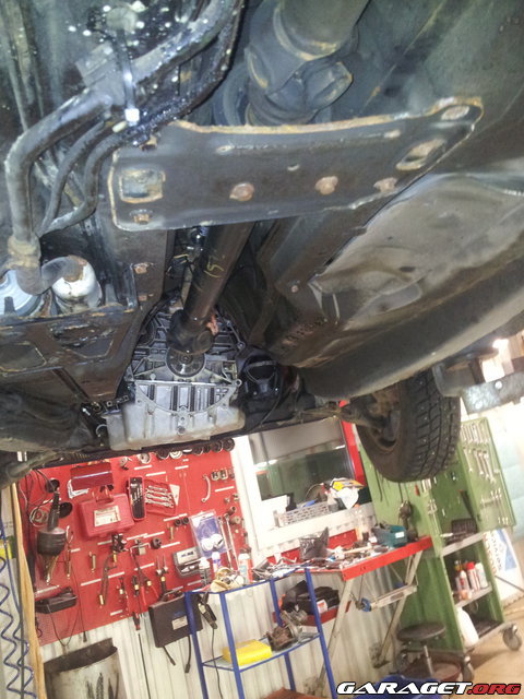

https://www1.garaget.org/gallery/images/147/146831/146831-6c304a1dd9fb3d5acbfcc3996b03dfb9.jpg
Provmontering oxå smile

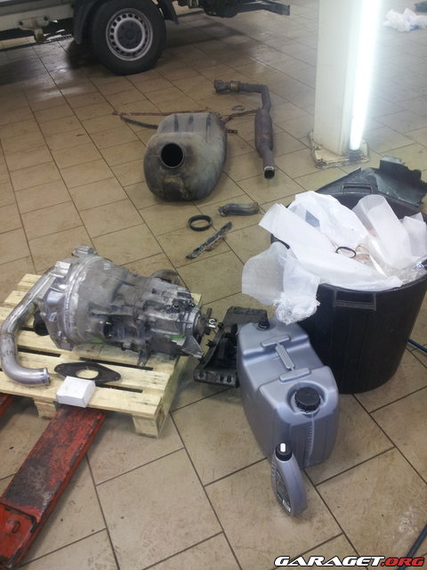

https://www1.garaget.org/gallery/images/147/146831/146831-60c2280e8e1bd8696fc890a1d9c144ff.jpg
Rev även ner tanken å upptäcke att hela tankamaturen va helt upprostad..
Så det få bli att leta en annan smile

https://www1.garaget.org/gallery/images/147/146831/146831-fe3873ffa0cb7c131aa8c333f7aa8055.jpg
Rev även bort turbon och avgasröret för där ska de uppgaderas lite oxå!
Svetsa om lite vattenrör och sånt när man ändå är där å pilla smile

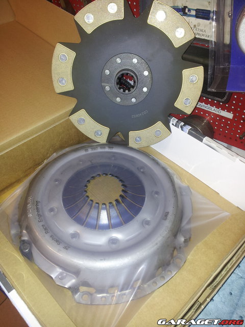

https://www1.garaget.org/gallery/images/147/146831/146831-04f99cd9192c46161ae722169695f1c8.jpg
Fått hem lite Godis idag big_smile
sachs 707 tyckpaltta och 6 pukad slinterlamell smile)
1 314 Inlägg
20 januari 2014
#297
Gött! Fint med ZF å! Varför ofjädrad lamell förresten? Mest nyfiken wink
vad jag har fattat så är det mkt bättre om man ska ha lite hk smile

XXtreme skrev:
Billigare me ofjädrat;) haha ja kör oxo med de:)
skilljer bara några hundra så inte så farligt smile
fint är de! smile
