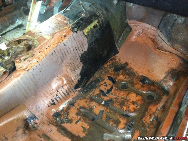

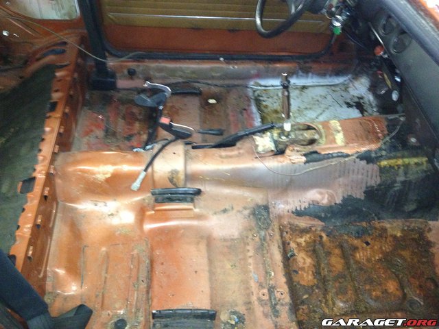

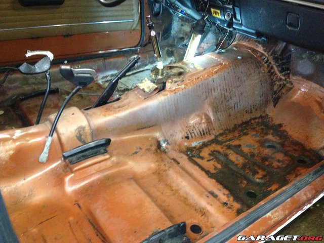

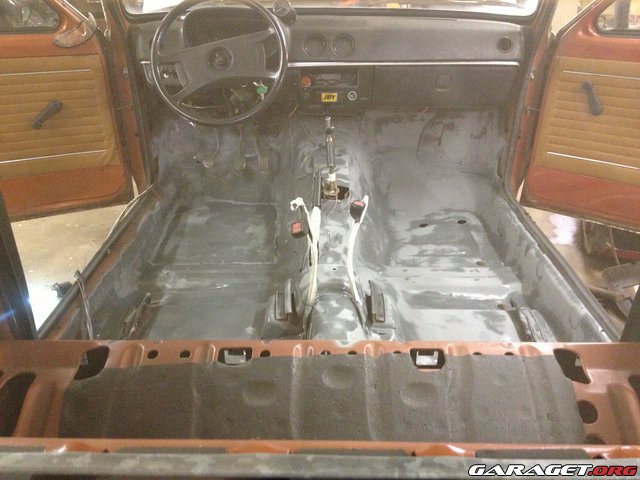

Ikväll har jag ryckt ur sätena och det ser hittills riktigt bra ut, inga allvarliga rostangrepp!
https://www1.garaget.org/gallery/images/139/138616/138616-6f6fc0f345a987af95d0a88c7807c48b.jpg
https://www1.garaget.org/gallery/images/139/138616/138616-946dd64ea18966767d59797683707aaa.jpg

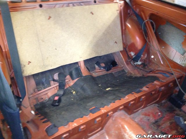

Börjat skrapa lite asfaltsmattor
https://www1.garaget.org/gallery/images/139/138616/138616-8628d2cb9c4536f6ee5a900d96def0f6.jpg
Och är här det klart

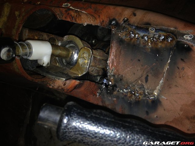

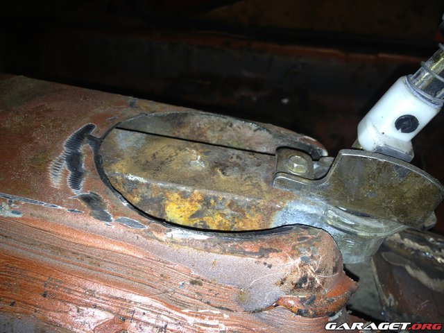

Kapade dän plåten som av någon anledning satt kvar efter dom kapade upp kardantunneln för att få i växellådan. Första gången jag svetsar så klaga inte :p

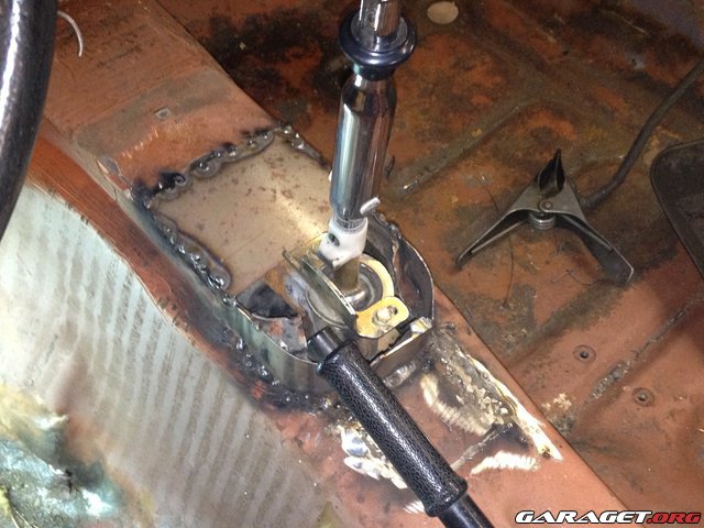

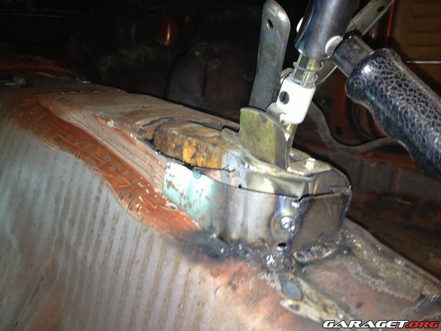

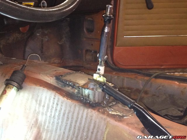

Efter det var löst kapade jag dän den lilla kanten som man fäster växelspaksdamasken i.
https://www1.garaget.org/gallery/images/139/138616/138616-d63dd88eca288ba73e238f5e6ed71e93.jpg
Sedan byggde jag en ny "kåpa" över växellådan, blev riktigt nöjd faktiskt, och det blev betydligt bättre än tidigare.
https://www1.garaget.org/gallery/images/139/138616/138616-7b3bd5afe91834700d937dc5deb1c95b.jpg
https://www1.garaget.org/gallery/images/139/138616/138616-113701d6cd6f9cd5b430fc959646d422.jpg
https://www1.garaget.org/gallery/images/139/138616/138616-ddaae1a3445ce0836224a4b11e8f312b.jpg

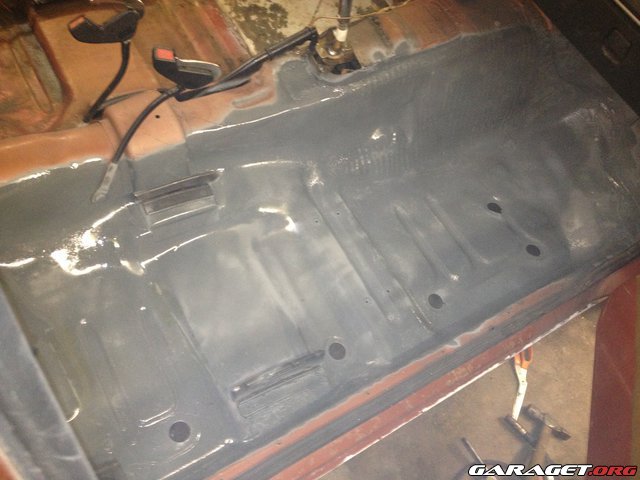

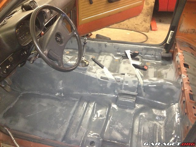

Sen gav jag mig på att grunda golvet!
Halva sidan klart.
https://www1.garaget.org/gallery/images/139/138616/138616-c5a3a5c0067a7f402c61036ce4105d42.jpg
Och här är det helt klart!
https://www1.garaget.org/gallery/images/139/138616/138616-f3a79be339a2cebd32281583414bdf4c.jpg
https://www1.garaget.org/gallery/images/139/138616/138616-ea647ed039273db7289913bfc362dbc4.jpg

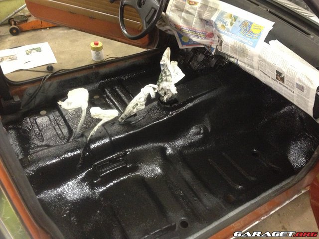

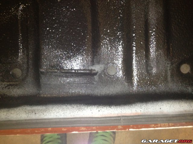

Lagade rosten i golvet det första jag gjorde när jag kom dit, varför jag var så inni helvetet dum och grunda innan jag lagade hålen det vet jag inte. Nåväl man lär sig väll av sina misstag. Blev inga bilder på det heller då det var så jävla fult så ni skulle bara retas! roll
Efter det blåste jag färg på golvet, enligt en bekant så var det tydligen jävligt dumt o spruta med biltemas tröskelskyddsmassa för det blev ju varken inte hårt och dessutom skulle det rosta o bupbupbup.. Tvivlar på hans teori då jag har använt det förr vet iallafall att det blir hårt, varför det skulle rosta förstod jag inte riktigt heller... Anywho, här är resultatet iallafall:
https://www1.garaget.org/gallery/images/139/138616/138616-7be9cc3081c7e9ca2c630779449273d1.jpg
Det var på fi**håret att färgen räckte.
https://www1.garaget.org/gallery/images/139/138616/138616-60ecf7e8d88b831e085a86b6f66f181d.jpg

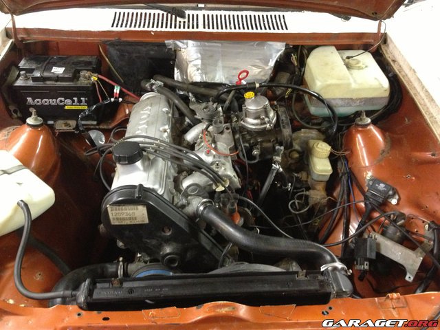

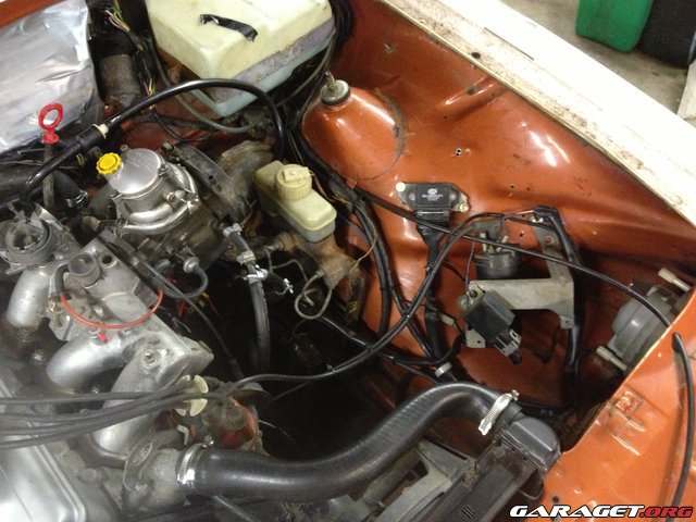

Efter det var klart så gav jag mig på att lägga kablarna lite snyggt och prydligt i motorrummet.
Före:
https://www1.garaget.org/gallery/images/139/138616/138616-3ec6b70b8efdf832d4c38d7dd06b1d16.jpg
Efter:
https://www1.garaget.org/gallery/images/139/138616/138616-ba16d97494b0624a86359190a33391c1.jpg
Vet inte om det blev så stor skillnad men det ser väll lite bättre ut.

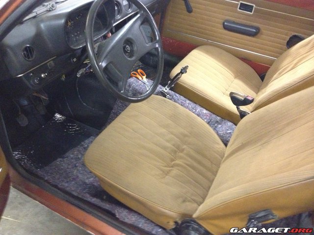

Har bara lagt dit dämparullen och satt i framstolarna. Blev inte helt nöjd med resultatet och det dämpa inte ljudet speciellt mycket. Men det ska i en matta så det blir väll kanske lite bättre.
https://www1.garaget.org/gallery/images/139/138616/138616-499d00ac1caa0d5a60582fc63bc996c4.jpg
