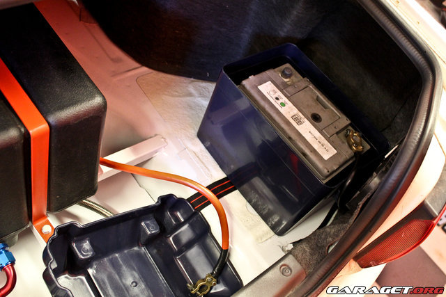

Griffin skrev:
Komiskt att vi monterar bälten samtidigt:-)
Det blev ju riktigt bra med 4p bälten i din!:-)
Når du brandsläckaren lätt där bak? Bra att ha med men det ska ju gå fort att få tag i den med:-)
Mvh Mats
Jao jag blev riktigt nöjd med det! Ja man gör faktiskt det, tanken var lite så att den skall vara lätt tillgängligt om det nu skulle behövas smile

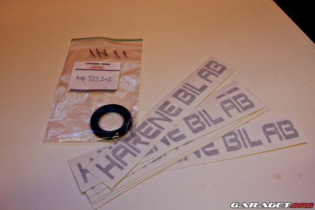

Packbox till växellådan, tackar min sponsor Mitsubishi Härenebil för detta!

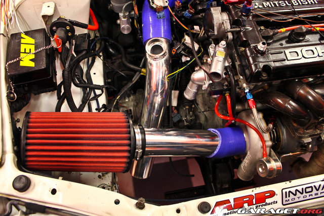

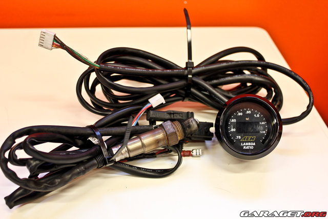

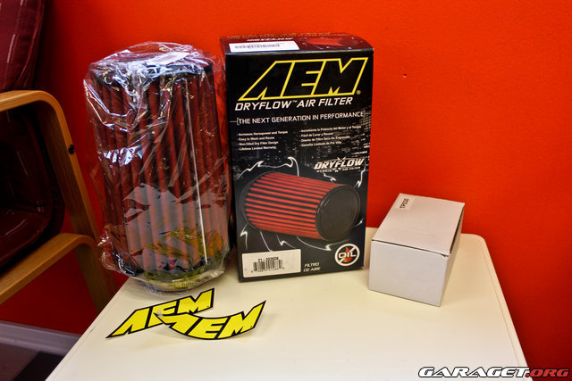

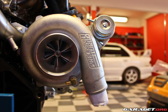

Välkomnar min nya sponsor www.mrtuning.se, tack för bra priser! AEM Dryflow luftfilter och en vakuumstation
https://www1.garaget.org/gallery/images/146/145897/145897-05721ac99733ade1cd1314a73fd9584d.jpg
AEM Bredbandslambda
https://www1.garaget.org/gallery/images/146/145897/145897-04958e03d9811c655c6f8e6ec7a3f9c2.jpg

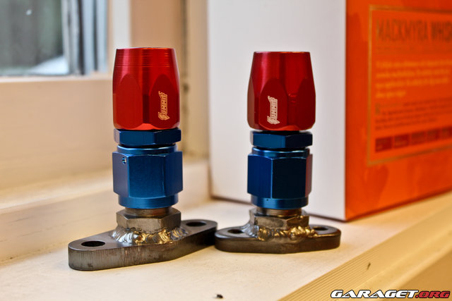

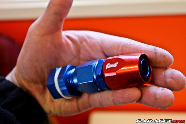

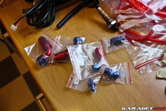

Summit AN10 kopplingar, Enorma kopplingar haha
https://www1.garaget.org/gallery/images/146/145897/145897-293d1c4bcc52abb9b57e11740527b19e.jpg

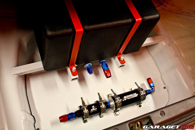

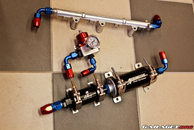

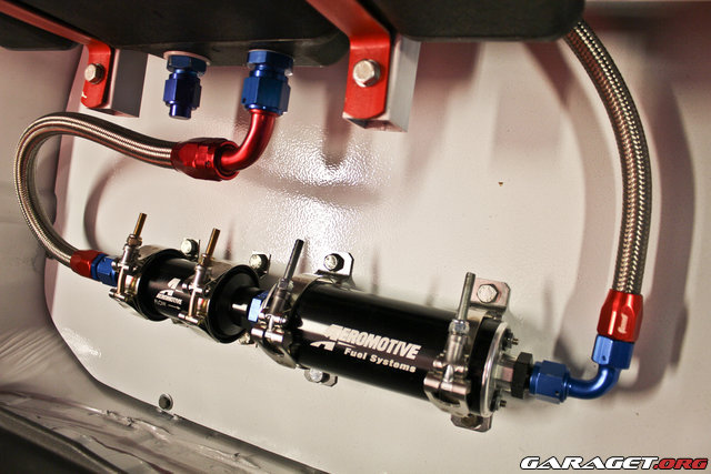

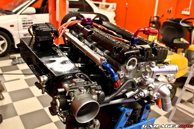

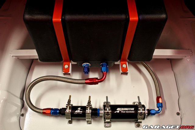

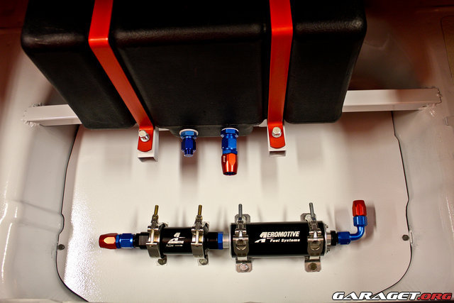

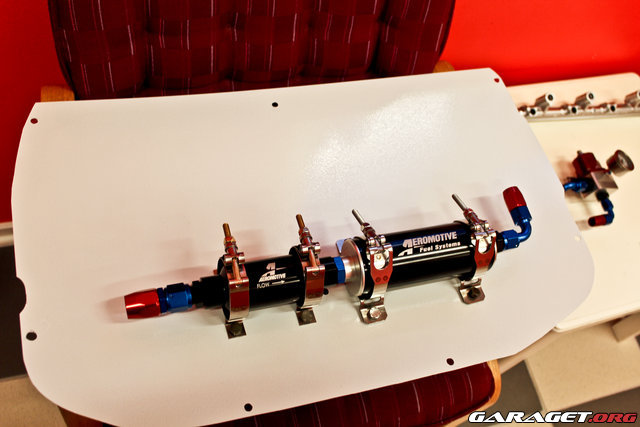

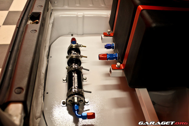

Lackerad fuelrail med AN8 adapter - Aeromotive A1000 BTR - Aeromotive bränslefilter & Aeromotive Tsunami bränslepump
https://www1.garaget.org/gallery/images/146/145897/145897-e4ff1f20c8deddef47b6c93ad37c1806.jpg
Lackerad platta samt provmontering av bränslesystemet smile
https://www1.garaget.org/gallery/images/146/145897/145897-19e6b4f47af87e3f84aaca21ba18c2f8.jpg
https://www1.garaget.org/gallery/images/146/145897/145897-966a01b82a14e2163777d732dba9ff56.jpg
https://www1.garaget.org/gallery/images/146/145897/145897-664ece8add8032d91626335d5208ddce.jpg
Såhär kommer det se ut! Vad tycks? AN10 från fuelcell genom soppafiltret och pumpen, resten AN8 och AN6 retur smile

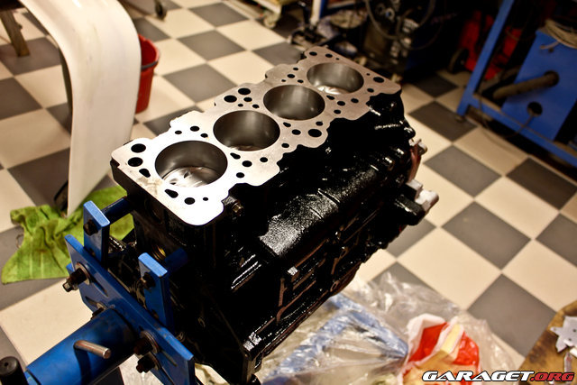

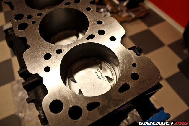

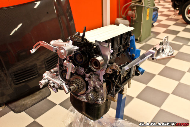

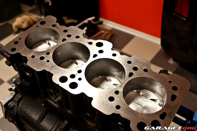

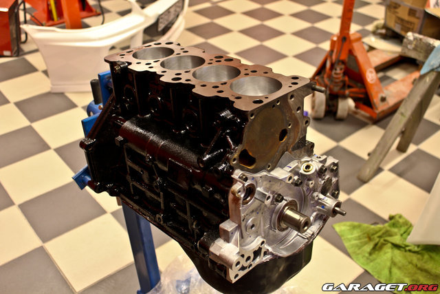

Motorblocket har äntligen kommit!
Tyvärr så har det blivit såna förseningar med topplocket så det hann inte bli klar till helgen heller tyvärr så kommer inte så mycket längre med motorn sad
https://www1.garaget.org/gallery/images/146/145897/145897-bf272463c112f3840ff90fedaf90f884.jpg
Blocket är borrad och honad till första överdimensionen (85.5mm). Blocket är även toppdeckat, linehonat osv. Vevaxeln är polerad och balanserad. Allt är uppmätt för korrekta spel inom toleranserna. Alla packningar samt packboxar är även bytta. Bottendelen är byggd för att 800hk+.
- Wiseco kolvar 9.0:1
- Eagle H-Profil stakar
- ACL Tri-metal vevlager
- ACL Tri-metal ram- & axiallager
- ARP bultar till ram- & axiallager
- ARP bultar till vevstakar
- Borttagna balansaxlar
- Ny oljepump
https://www1.garaget.org/gallery/images/146/145897/145897-f9344511f04611828bd144545e6ff81d.jpg
https://www1.garaget.org/gallery/images/146/145897/145897-c430442ee138ca8f4bb3bac8ad8eefc8.jpg
https://www1.garaget.org/gallery/images/146/145897/145897-5ab33422e224a2f1092b29fa8d18eb2b.jpg
Stort tack till BDS Skara Motor för jobbet!
https://www1.garaget.org/gallery/images/146/145897/145897-9ae3c59736863c16204ba7b7a78082c9.jpg
https://www1.garaget.org/gallery/images/146/145897/145897-e28498cd279b67f848a7a5f9f1ffbd1d.jpg
Har börjat montera ihop den lite smått, men kan som sagt inte göra så mycket mer utan toppen som kommer tidigt nästa vecka förhoppningsvis!
Allt för den här gången!
/Kong

94 Inlägg
20 april 2013
Ser jäkligt fint ut allt det där! Gött jobbat!
Jag är fortfarande väldigt nyfiken på hur du har tagit bort balansaxlarna. Vilket kit använde du? Det som sitter original på Lancer 1.6 motorerna?
Evo raggare
386 Inlägg
20 april 2013
Tackar och bockar för det! smile
Det finns eftermarknads kit som man tar bort med, Mitsubishi själva har även ett kit om man nu hellre vill ha det! smile
http://www.extremepsi.com/store/product … amp;page=1
Mitsubishi Lancer Evolution III 790HK/830NM
Mitsubishi Lancer GTi [MDS-Edition]
Tack till: WiTune, Flanders Motorsport, BDS Skara Motor, Mitsubishi Härene bil, Mrtuning.se, Robban Stroker, David Rudhem, LG-Speed
94 Inlägg
20 april 2013
Ah nu kan jag sova lugnt om nätterna igen. wink
Det kittet från Extremepsi är väldigt bra. Mitsubishi originaldelar som användes i bla 4G61 motorn.
Det finns riktigt kassa kit att köpa på tex Ebay. På dom saknas oljespåret runt själva stubb axeln.
Men det du har monterat är som sagt helt ok. (Som jag fattade din post så har du oljespåret i stubb axeln?)
Senast redigerat av GVR4 (20 april 2013)

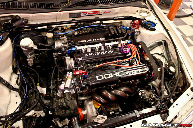

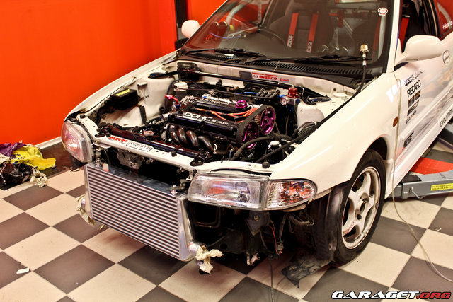

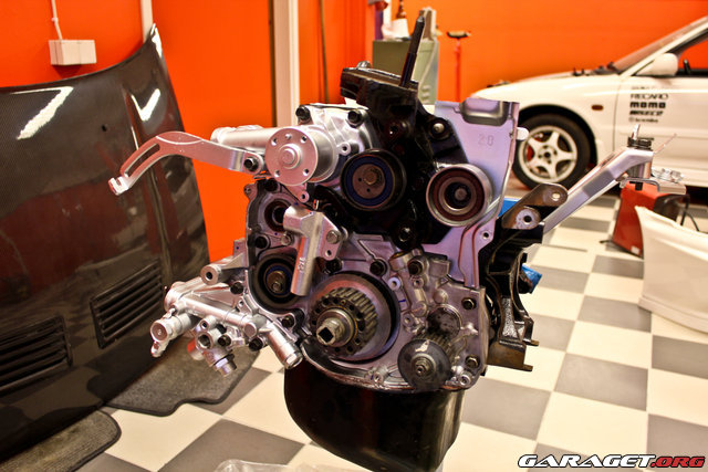

Uppdatering 5 Maj
Jaa då var det äntligen dags för en uppdatering, mycket har hänt och det har gått riktigt fort så jag vet knappt vart jag ska börja. Men som det ser ut så håller jag tidsramen! smile Jaja, lättare bilderna får tala!
https://www1.garaget.org/gallery/images/146/145897/145897-0af75722c7cfacc243b6cf4b8ac4a367.jpg

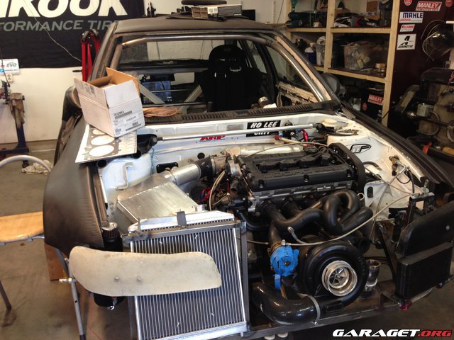

Har varit hos Anders (Flanders Motorsport) i veckan för att hämta upp lite saker och tjöta! Måste säga att hans maskin är en av de sjukaste jag har sett roll
https://www1.garaget.org/gallery/images/146/145897/145897-4cdfd63ad5a53f095851969b84d46031.jpg

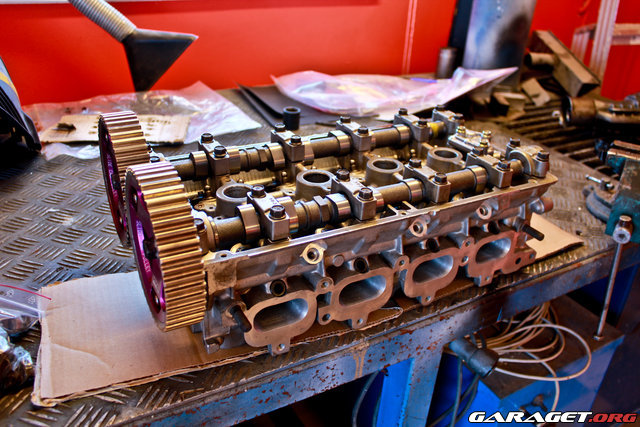

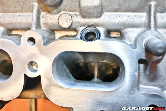

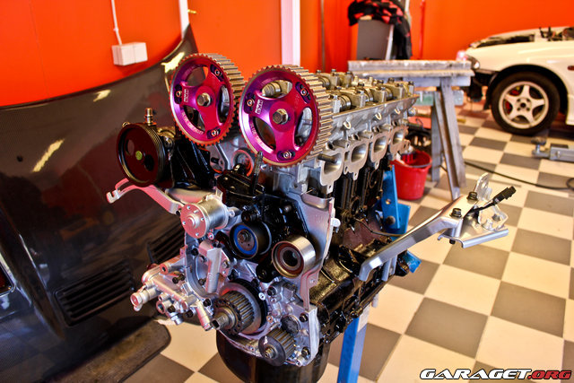

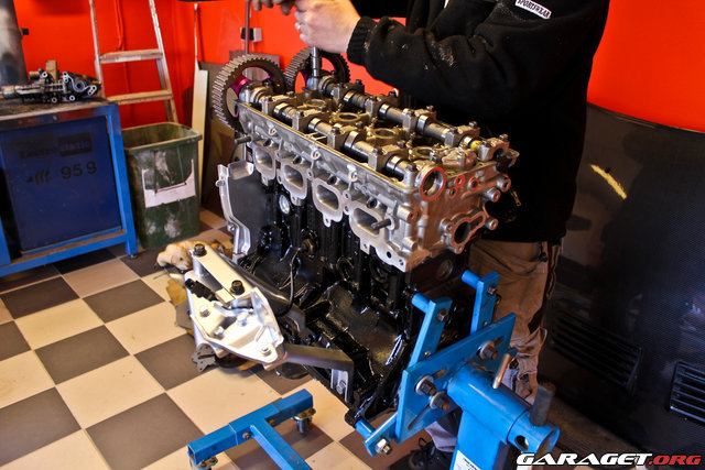

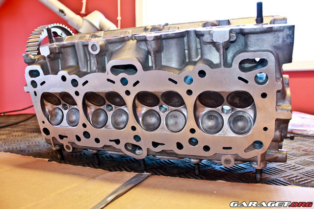

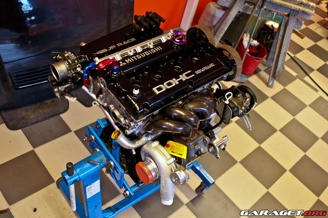

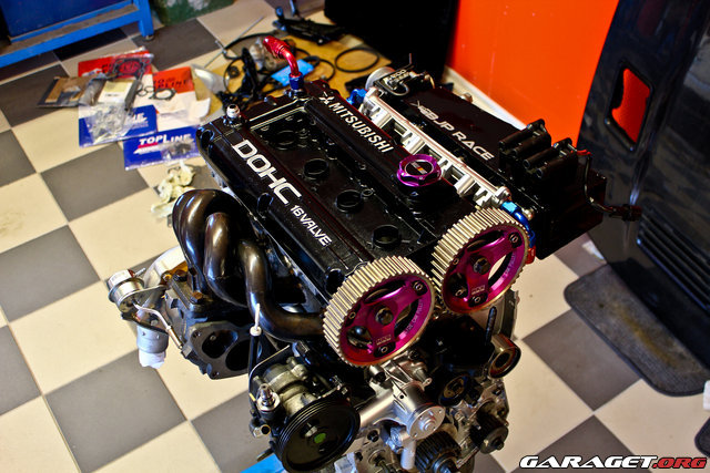

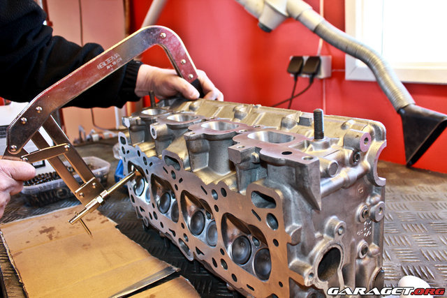

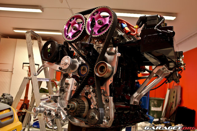

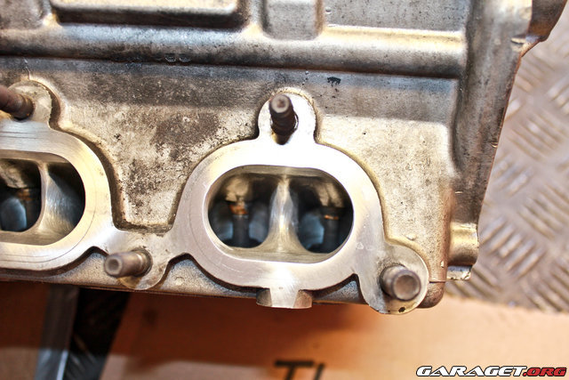

Nästa resa blev till Västerås för att hämta toppen som äntligen är klar! Det som är gjort med den är:

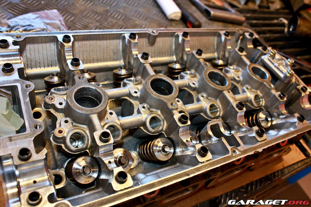

Fullflödesportad, nya ventiltätningar, frästa ventilsäten, genomgången och renoverad, planad osv osv osv. Tackar Robban Stroker för detta! smile
- Brian Crower Ventilfjädrar
- Brian Crower titan ventilbrickor
- Kelford 272 kammar
- 3mm Lyftare
- HKS Kamdrev
https://www1.garaget.org/gallery/images/146/145897/145897-6bd1cbd9181a39f7b799388ba33d7a45.jpg
https://www1.garaget.org/gallery/images/146/145897/145897-34d03b8ade6d140a8145c18cb10c48c0.jpg
https://www1.garaget.org/gallery/images/146/145897/145897-90686a91e6fb26f538d27f0fb42f91e7.jpg
https://www1.garaget.org/gallery/images/146/145897/145897-83d707b9e49e7030ab099ee5132a36ef.jpg
https://www1.garaget.org/gallery/images/146/145897/145897-6ccf1480974d6f860f81276374e0f1fd.jpg
https://www1.garaget.org/gallery/images/146/145897/145897-8b926979a2a544dd15244a66660bf56c.jpg

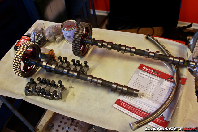

Byte av ventilfjädrar är lite pilligt men det gick smidigt!
https://www1.garaget.org/gallery/images/146/145897/145897-5be03ad9b5de2c2d3551574e3c5c6d5e.jpg
https://www1.garaget.org/gallery/images/146/145897/145897-a42ca0b73b8d1e2b3ae3c2f0e3dbc80a.jpg
https://www1.garaget.org/gallery/images/146/145897/145897-88bc7e49f4ce75c60051c76ea707358f.jpg

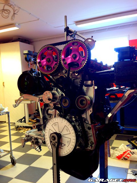

Gradering av kammar check! Det sista får fin liras på bänken smile
https://www1.garaget.org/gallery/images/146/145897/145897-42efb1c5c5d1aab1604dfc8260ddedb2.jpg
https://www1.garaget.org/gallery/images/146/145897/145897-11a07c3ffb2efd1c7e2d891c7f971fb7.jpg
https://www1.garaget.org/gallery/images/146/145897/145897-0df69d7ac349227df01d69043b43e987.jpghttps://www1.garaget.org/gallery/images/146/145897/145897-bab1aea3062a9d1f8b9bf9c16f1fb483.jpg
https://www1.garaget.org/gallery/images/146/145897/145897-5ab0a83d2be8f2c1d2154539c43435b8.jpg
https://www1.garaget.org/gallery/images/146/145897/145897-1d35248f511cbd788180a27a903fd239.jpg
https://www1.garaget.org/gallery/images/146/145897/145897-ee1c04d487b28376335bbe12619a4b83.jpg
https://www1.garaget.org/gallery/images/146/145897/145897-b900d4549b0211eed0b1370cffdda074.jpg
Kamrem samt diverse remmar check
https://www1.garaget.org/gallery/images/146/145897/145897-76bd05c77f1fb6487ee6a66616844f25.jpg

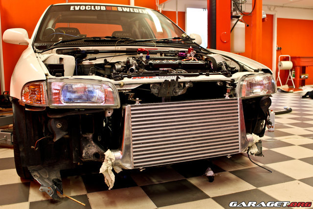

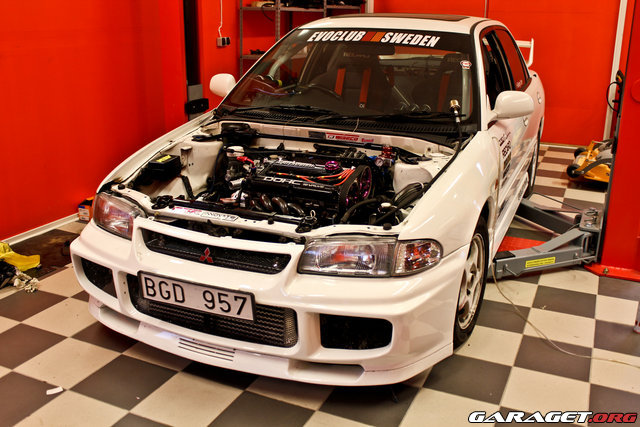

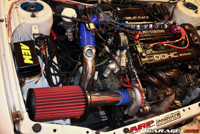

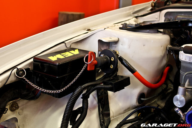

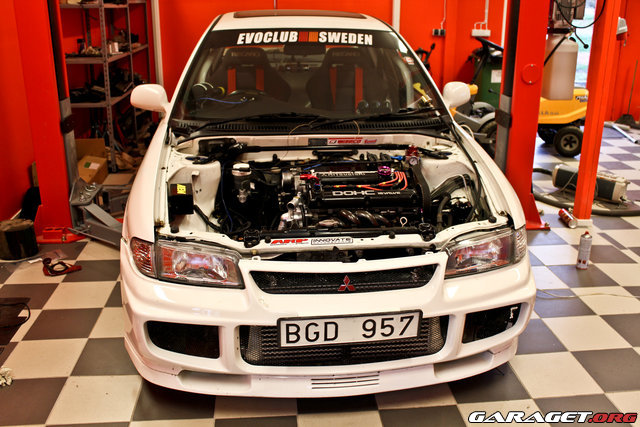

Bilen fick även lite frisk luft då det behövdes att tvätta motorutrymmet
https://www1.garaget.org/gallery/images/146/145897/145897-611839d9974ac0581a21b9e06c74a79e.jpg

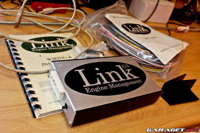

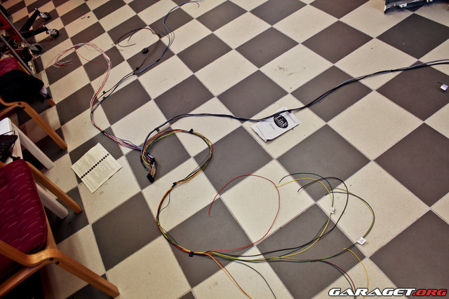

Ett Link G3 Väntar på att få bli inkopplat wink
https://www1.garaget.org/gallery/images/146/145897/145897-cd7bb913302810e630a49831d508d3ef.jpg
https://www1.garaget.org/gallery/images/146/145897/145897-6edf3165c05c013837da47b1bc68f432.jpg
Bränslesystemet är klart!
https://www1.garaget.org/gallery/images/146/145897/145897-ba9d8ffe1b6c75de4834e3b6c0e931c5.jpg
https://www1.garaget.org/gallery/images/146/145897/145897-6bd71bf17dd7ad56f942a99914c27236.jpg

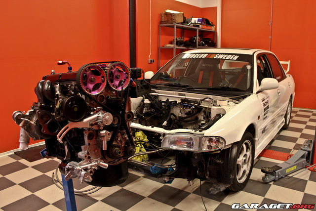

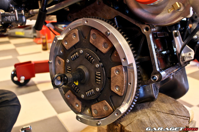

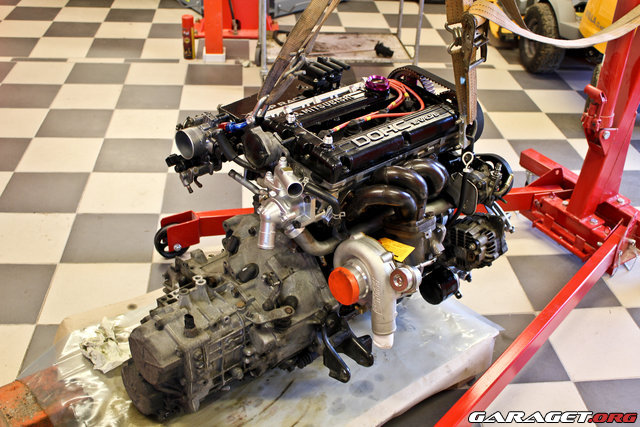

Montering av svänghjul samt koppling

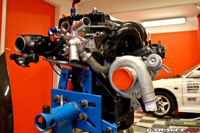

https://www1.garaget.org/gallery/images/146/145897/145897-52aef749e3e9dd48746afa74484906bc.jpg

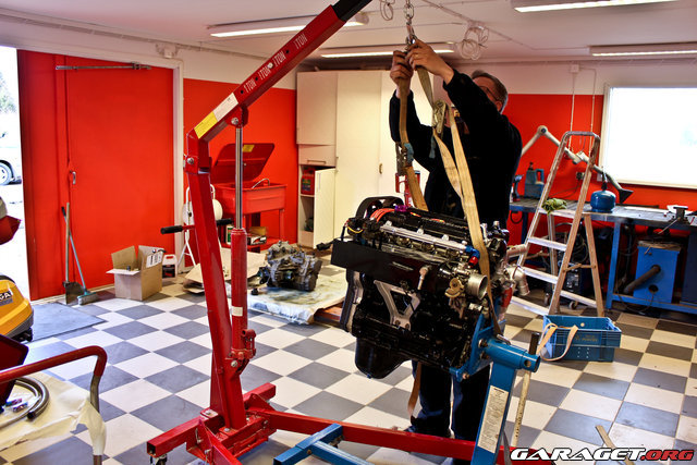

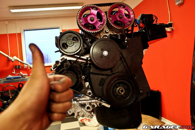

Äntligen! Nu sitter växellådan på motorn. Nu är motorn monterad och klar för bilen. Detta skall börjas med i veckan så detta får bli den sista bilden för den här gången. Tack o hååj

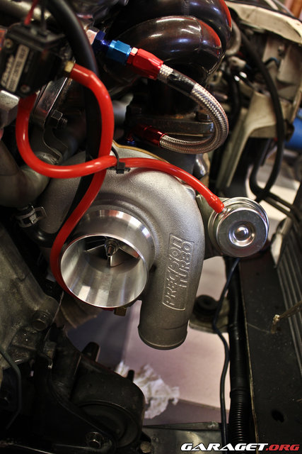

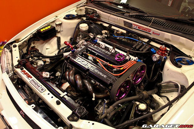

Då var äntligen motorn i bilen! Har kopplat in det mesta som bränslesystemet och vattenkylningen men det är fortfarande lite små fix kvar
https://www1.garaget.org/gallery/images/146/145897/145897-ed72298bae38255417e0811176cb0bb2.jpg
https://www1.garaget.org/gallery/images/146/145897/145897-9b60bf51312d1d7c17ef4932841134df.jpg

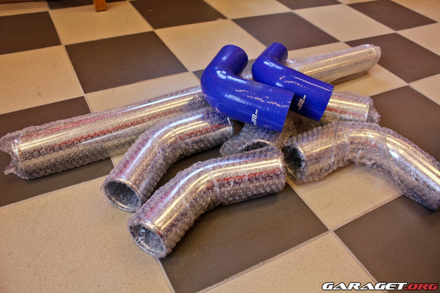

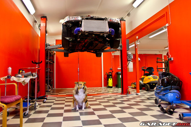

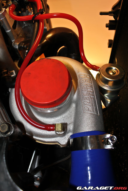

IC:n på plats! Nu inväntar jag bara diverse silikonslangar och tryckrör smile
https://www1.garaget.org/gallery/images/146/145897/145897-11302ab0c88882a605a855cba7f36b2c.jpg
https://www1.garaget.org/gallery/images/146/145897/145897-9d6a97c8f361050b4bc284fce4f1d43a.jpg
Passade även in fronten med den nya IC:n och den sitter riktigt bra!
Nu är det bara inkoppling av styrsystemet/elen, IC/Tryckrör, avgasrör/Downpipe, osv sen är jag i hamn inför säsongen smile

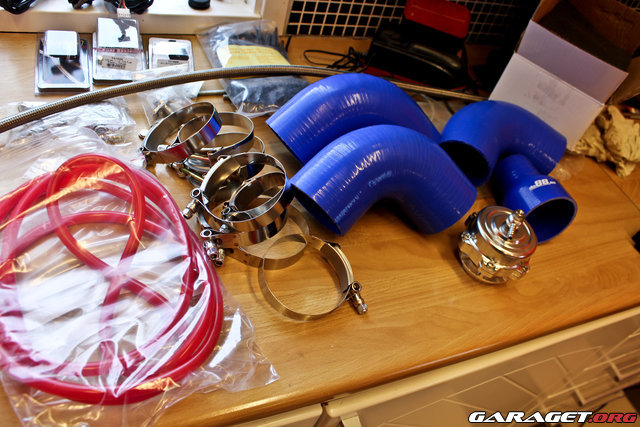

Kommit lite grejor för IC och tryckrören
https://www1.garaget.org/gallery/images/146/145897/145897-f1b956acaf0f5b3b2e8272b181197dd1.jpg

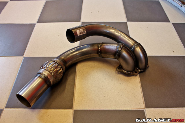

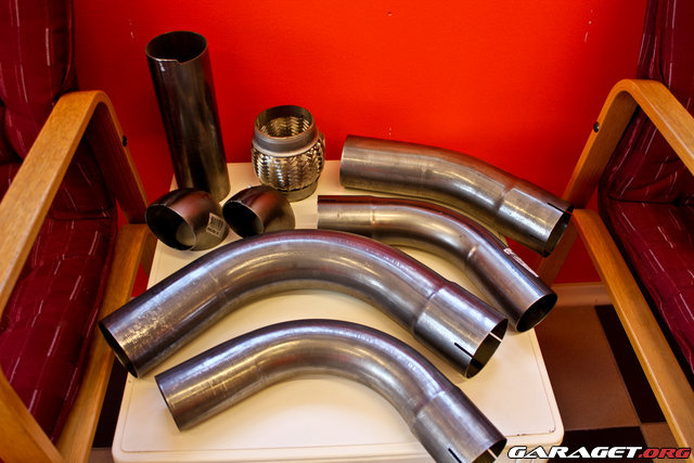

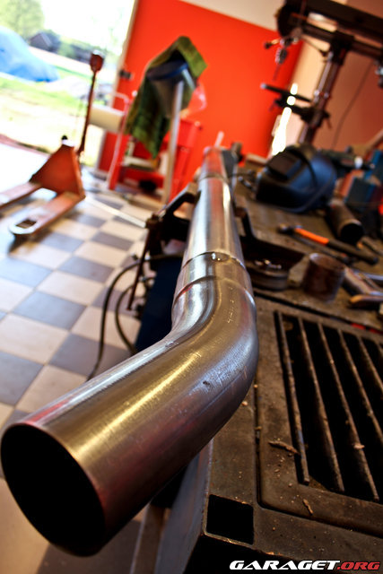

Delar till downpipen/frontpipe bygget
https://www1.garaget.org/gallery/images/146/145897/145897-92252fb9690b6d8cebec946db8a6f3c7.jpg
https://www1.garaget.org/gallery/images/146/145897/145897-3aa1089e515b984cac2a448829a5bb87.jpg

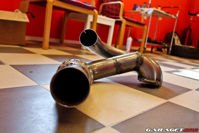

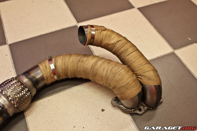

Klart! 3" rör med 2,5" screamerpipe, höhö, kommer skrika gött detta wink
https://www1.garaget.org/gallery/images/146/145897/145897-2a9a0ad1672eb3a6aa18925318b65847.jpg

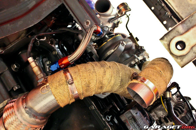

Inlindning är ett måste för mys

Då var batteriet flyttat till skuffen! Blev prydligt och fint med huvudströmbrytare under huven smile
https://www1.garaget.org/gallery/images/146/145897/145897-448c2e99b2252f5f0f6e7fbcf3dd4edf.jpg

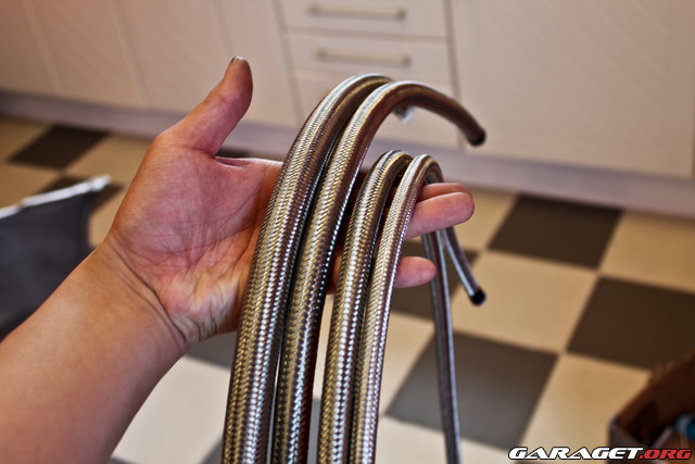

AN4,AN6,AN8,AN10. Snart har man fan allt här hemma
https://www1.garaget.org/gallery/images/146/145897/145897-9077c209dd662a3a2caa5f224b4bb8b1.jpg

Returen från turbon. AN10 nipplar, tackar David Rudhem för svetsningen!

Lite mer AN kopplingar från AN88.se, rekommenderar deras kopplingar starkt, snacka om kvalitet.

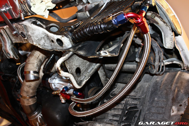

Oljetrycksgivare, oljetempsgivare installerat och klart
https://www1.garaget.org/gallery/images/146/145897/145897-29ebdfa6910a8a5607c0b24329980fd7.jpg

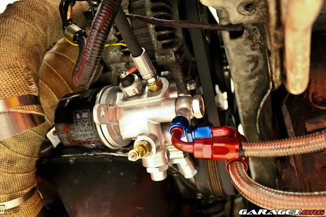

AN kopplingar till oljekylet
https://www1.garaget.org/gallery/images/146/145897/145897-9ad7cdbe63e72d1832bb343d624ada58.jpg
AN10 Returen ifrån turbon
https://www1.garaget.org/gallery/images/146/145897/145897-bea824fa5b19d7cc4cb2e7d71382e374.jpg

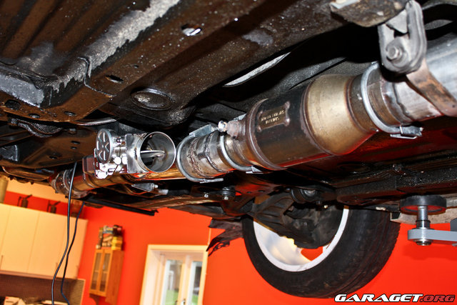

3" Cutout, ett måste för en evo raggare
https://www1.garaget.org/gallery/images/146/145897/145897-2029e4ca1f5e8eeab3a4486f23a8d0b7.jpg

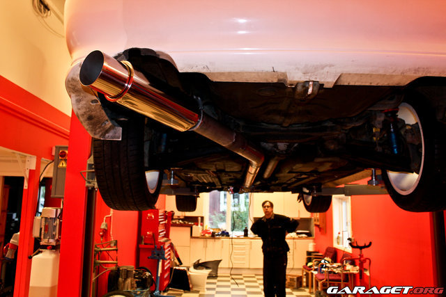

Då var avgassystemet klart! Avslutas med en schaaajny jappssisch
https://www1.garaget.org/gallery/images/146/145897/145897-f86ab34862f1e14dccd871b80a5e606a.jpg
