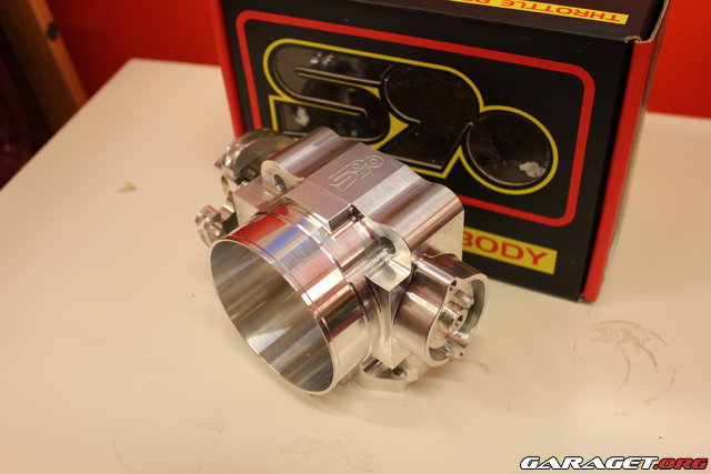

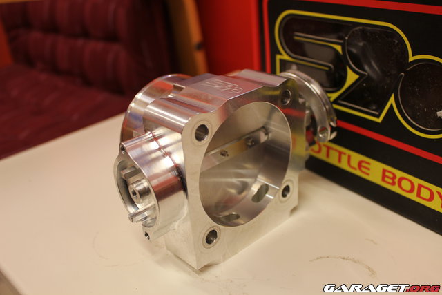

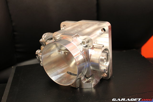

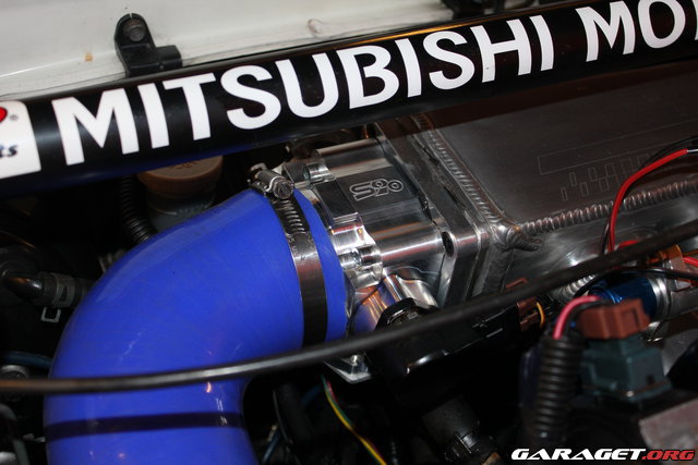

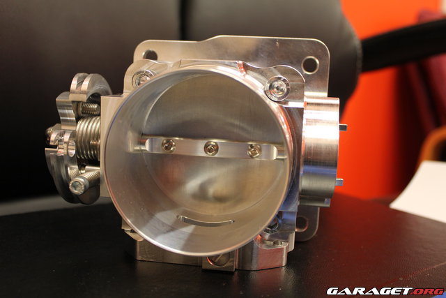

Nya gasspjället! Blev ett S90 billet, grymt gasspjäll som jag rekommenderar till alla evo åkare. Org TPS, Tomgångsmotor etc passar bolt on. Passar även org insug om man kör med det smile
https://www1.garaget.org/gallery/images/146/145897/145897-4d6d1bc486384766f2e2a2146b0b2073.jpg

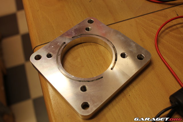

Adapterplattan behövde portas upp en aning
https://www1.garaget.org/gallery/images/146/145897/145897-702a08fbec0875e8fd588f31daa1e6dd.jpg
https://www1.garaget.org/gallery/images/146/145897/145897-a1e00c2e679323b3f715b66198adfbbb.jpg
https://www1.garaget.org/gallery/images/146/145897/145897-7a194ac3743cd3914721ebe6bfb49762.jpg

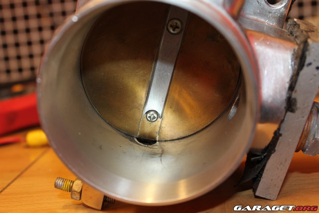

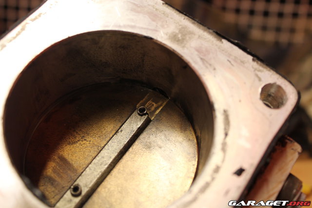

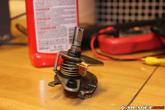

Gamla gasspjället, TUMME NER. Axeln knäcktes, som tur va så sögs inga små delar in i motorn.
https://www1.garaget.org/gallery/images/146/145897/145897-6404772d958b5cf11126736298ea650d.jpg
https://www1.garaget.org/gallery/images/146/145897/145897-2478fab54898dc63d0b4ea4d579ba911.jpg
https://www1.garaget.org/gallery/images/146/145897/145897-6c54d14b994fe29cdcb6c524bbef46a1.jpg
Done! Gick riktigt smidigt

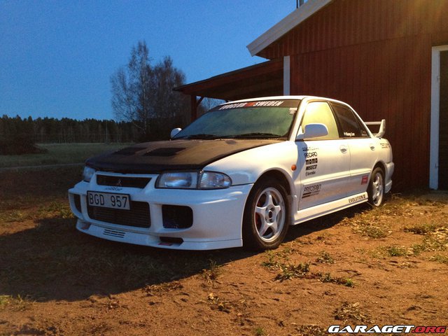

https://www1.garaget.org/gallery/images/146/145897/145897-79089a4017412e25fdc1b37b49a49072.jpg
Hallå! Nu börjar våren och sommaren närma sig och det börjar bli dags att få iordning bilen inför säsongen och bilen har överlevt vintern cool
https://www1.garaget.org/gallery/images/146/145897/145897-351fac1e34d396bfe6a9fb78057279fc.jpg
Kolla vad som har dykt upp här! MT ET drag däck big_smile 2014 blir att upp och tampas om strippen tiderna

AOTP skrev:
Går sjukt gött ju! Men vad hände när du fick stanna och blev bortskjuven?
Bussningen till Växellänkaget gav sig så fick inte i någon växel alls. Som tur va hade jag saker hemma till det så jag var ute på nolltid igen! smile
