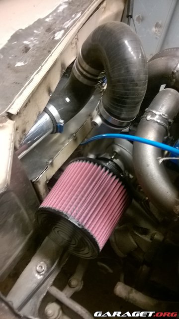

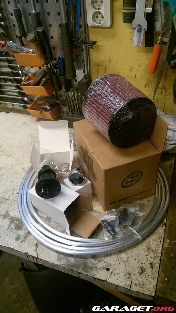

Sådär fått hem lite grejer och köpt endel annat.
Vissa grejer tar lite tid att komma på och konstruera och det har varigt lite sådant och många tankar så därför updatering dröjt lite.
Generator har kommit på plats en grymt smidig grej. Även stötdämparna fram som legat och väntat i Garaget ett tag.
Fick hem detta så man kan se att allt får plats cool

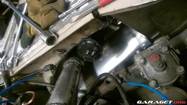

Svart och snygg dumpventil cool
https://www1.garaget.org/gallery/images/164/163272/163272-abc7cb04df8bc78e5d340cb62829861e.jpg

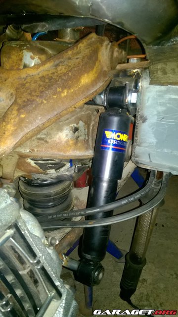

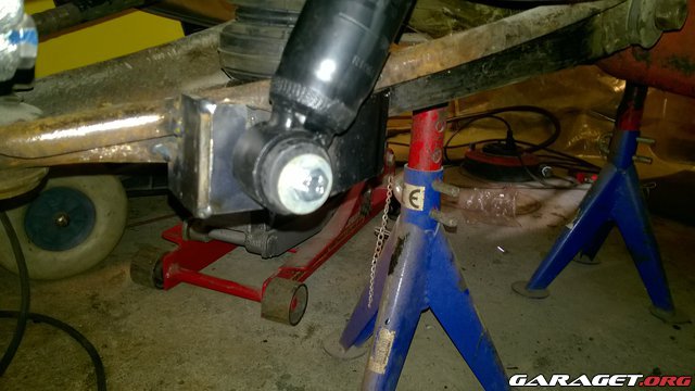

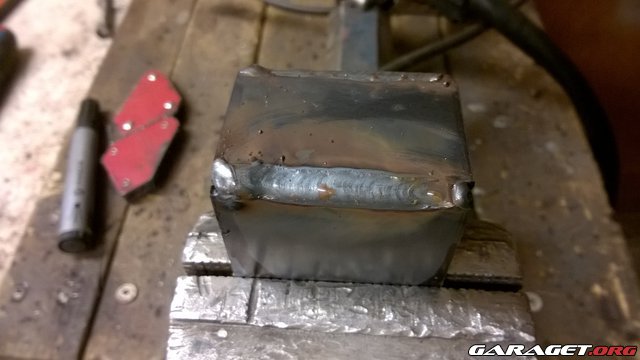

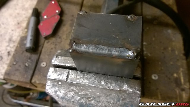

Övre stötdämparfästen som kommer helsvetsas fast på rambenen. ps duger mina svetsar här då ? wink
https://www1.garaget.org/gallery/images/164/163272/163272-2dcc0b1aa8016b8c9df9e6d25c7cd7d3.jpg
https://www1.garaget.org/gallery/images/164/163272/163272-97ca4bc7e37814b6d2f30d0088ca0e3e.jpg
Med stötdämpare big_smile
https://www1.garaget.org/gallery/images/164/163272/163272-273a50bbcd359fbe06e2160a7f56264b.jpg
Fastpunktad så länge cool
https://www1.garaget.org/gallery/images/164/163272/163272-ffad64867245d72fbbea1b08779162a8.jpg
Röret användes som en referens så jag kunde testa så att dämparen inte bottnade åt något håll vilket den ej gör cool
https://www1.garaget.org/gallery/images/164/163272/163272-77fe8d18c8ba7d547ad1b4471941c822.jpg
Punktat ditt det hela med plåtar och en m16 som jag borat ur och gängat i m8. Liten bult skalle var ett måste nu har jag ca 1cm till fälgen vid fullt rattutslag smile
https://www1.garaget.org/gallery/images/164/163272/163272-b6f84849422f629b341c0aca5861c363.jpg
Obs Obs Obs enbart tillfäligt ska helsvetsas och förstärkas när armarna är lösa. smile
https://www1.garaget.org/gallery/images/164/163272/163272-104d726db42d5c4ccdba1f6ffd1a8720.jpg

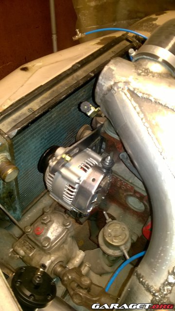

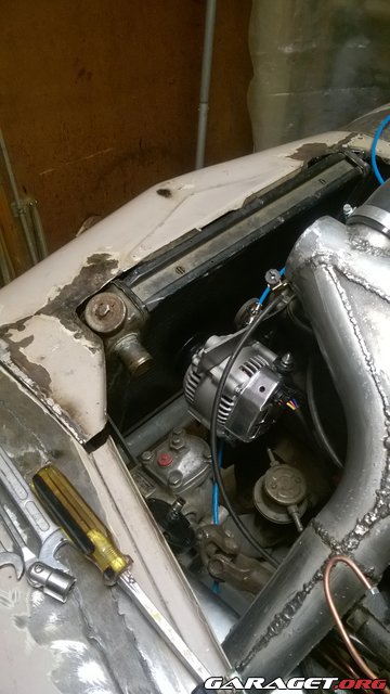

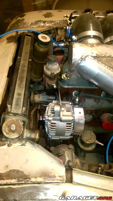

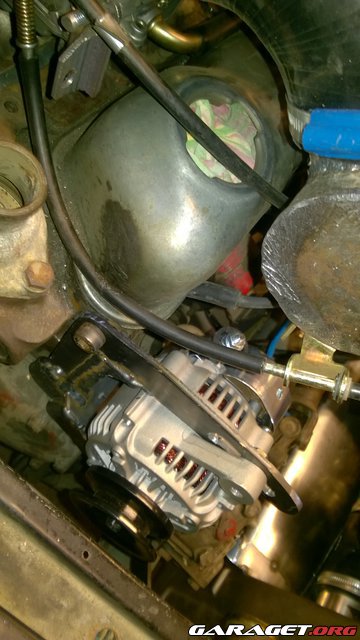

Grovbörjan till färdigt fäste av generator köpte den minsta jag kunde hitta som hade åtminstone 60AH i laddning hoppas det kommer räcka till mina dubbla batterier smile
https://www1.garaget.org/gallery/images/164/163272/163272-94d1f726306e9f144cad9c5edfe79552.jpg
https://www1.garaget.org/gallery/images/164/163272/163272-39c95bc988d5a38cd27e763aa2ad7587.jpg
Bara ett avlångt håll kvar smile
https://www1.garaget.org/gallery/images/164/163272/163272-62f043d49882f66e9e1b02edf3d6b638.jpg
https://www1.garaget.org/gallery/images/164/163272/163272-2890623b8b6e5a79789d9c881694f32d.jpg
https://www1.garaget.org/gallery/images/164/163272/163272-c0a83372ba16b5bba0739ab9757be3b5.jpg
https://www1.garaget.org/gallery/images/164/163272/163272-a77e3e6515d780c984e9f170f0133d5e.jpg
Får tacka far min för hjälpen med generator fästet han som måttade in det och jag som svetsade sen smile
