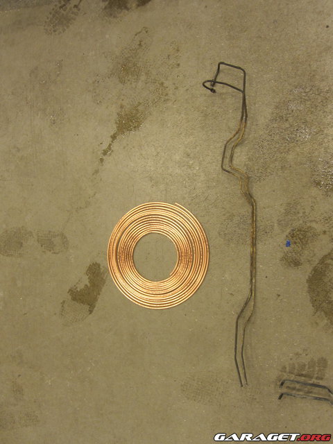

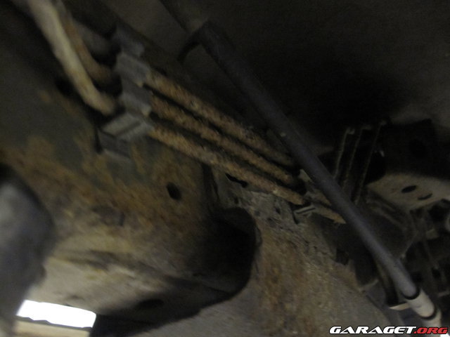

Liten update angående besiktningen...
https://www1.garaget.org/gallery/images/151/150785/150785-b9e1164007203fdaaac04522fe8faf13.jpg
Tyvärr så gick bilen inte igenom...de va inte så förtjusta i skicket på mina bromsrör....så det ska fixas inom snar framtid.
https://www1.garaget.org/gallery/images/151/150785/150785-c9658014fbc221d2edd18146bdacde93.jpg
https://www1.garaget.org/gallery/images/151/150785/150785-00b29c5baff25ace97b709179c8771a3.jpg

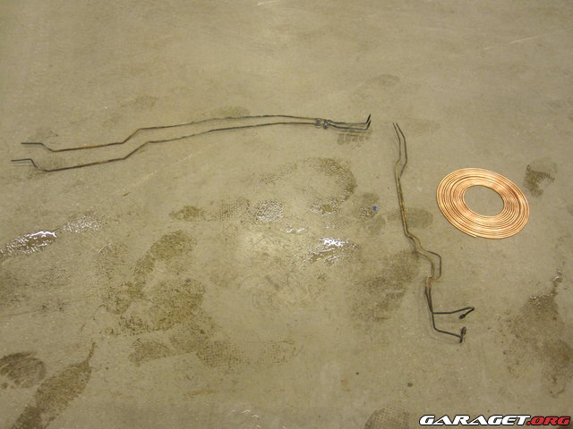

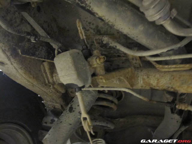

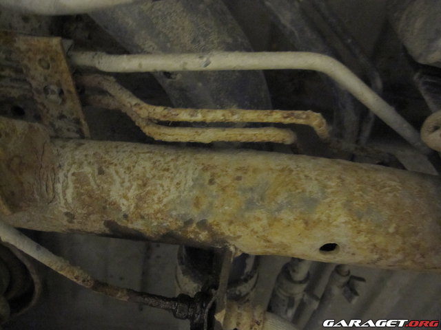

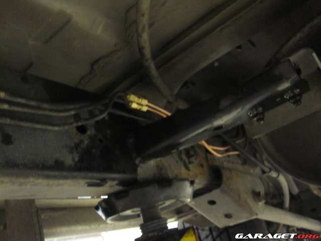

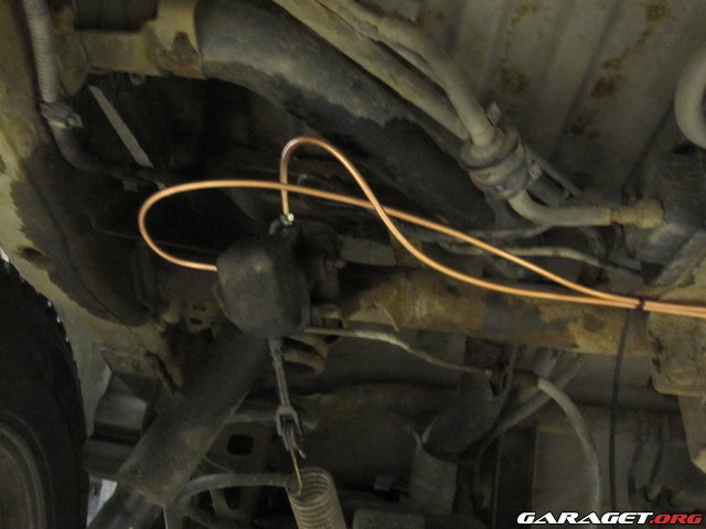

Update!

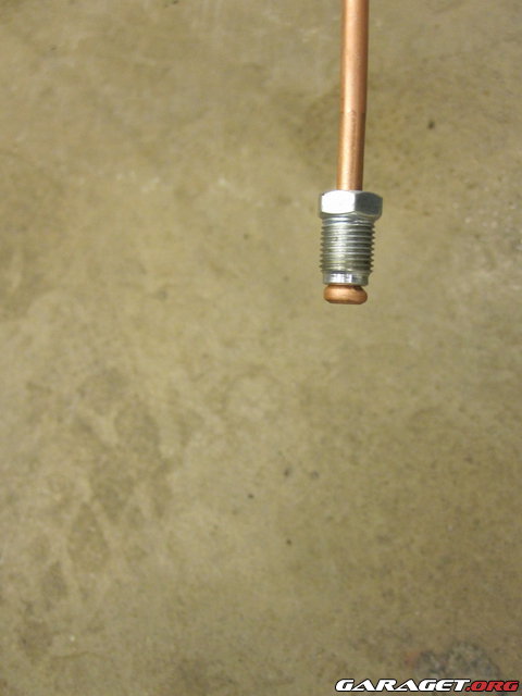

Fick ju nedslag på besiktningen om att mina bromsrör var dåliga, visade sig att min bil blev besiktad av Bromsrörshitler så han har givit många bilar nedslag på samma sak.
https://www1.garaget.org/gallery/images/151/150785/150785-35d815ddfb66d4a0a90d28d0d58d4ef3.jpg
https://www1.garaget.org/gallery/images/151/150785/150785-d2498e1264a82000de497ac46d0f84fa.jpg
https://www1.garaget.org/gallery/images/151/150785/150785-f3b209685ebf6889dcfcb0535424afd5.jpg
Har nu hunnit få det fixat.
https://www1.garaget.org/gallery/images/151/150785/150785-d1e16416a642d9c8fb095afcd2c6378d.jpg
https://www1.garaget.org/gallery/images/151/150785/150785-6407ba62eafc95e1dc18c39a33dd9f4a.jpg
https://www1.garaget.org/gallery/images/151/150785/150785-1c76a1382d6d69527bfdc1c63e8f8b47.jpg
https://www1.garaget.org/gallery/images/151/150785/150785-91d63bf3c1092c8ef18cb0f7d649ecb7.jpg
Inte det vackraste men det funkar...typ wink
https://www1.garaget.org/gallery/images/151/150785/150785-0487ca921d4e51890da29f0166bfb648.jpg
Fick dock lite problem efter luftningen, hade luftat fel. Så fort jag körde ut bilen så tappade den nästan all bromstryck...dt gick att pumpa upp tryck med pedalen dock..
Hade inga läckage någonstans men efter jag hade kört den lite så såg jag när jag kom hem att den hade en gul rand efter sig som såg och luktade som bromsvätska........så bara att lufta om det! Nu medan Fronteran får stå o skämmas för att bromsarna inte funkar så får jag köra Saaben igen..

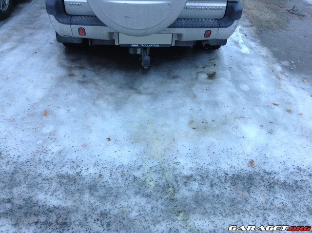

Va ute o tittade till bilen i det lilla dagsljus som vi får och såg nått mindre trevligt..
https://www1.garaget.org/gallery/images/151/150785/150785-40ddd344f6f42a8487b949f5209da5f1.jpg
Kanske syns lite dåligt men är en gul rand efter bilen...

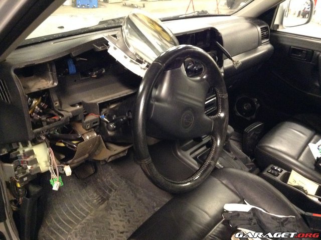

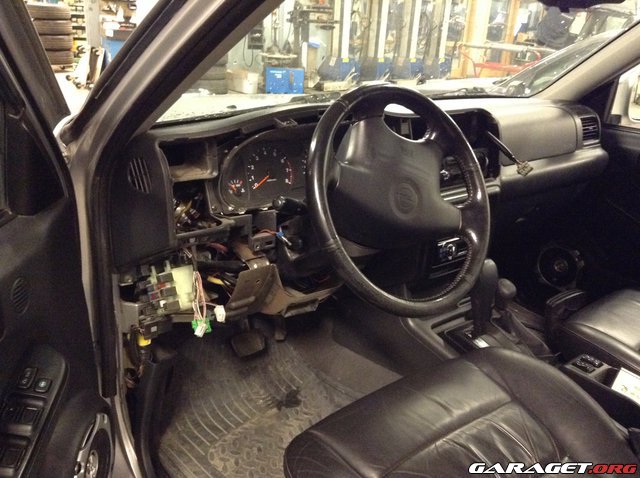

Efter att bilen har fått stå ute och fryst häcken av sig i en vecka utan att få röra på sig har jag äntligen kunnat fixa bromsarna.

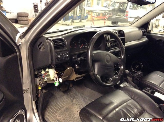

Men först! ABS-Lampan
https://www1.garaget.org/gallery/images/151/150785/150785-62dd560c2790aa6a60109bcd0e741e23.jpg
https://www1.garaget.org/gallery/images/151/150785/150785-7002b2998772d3e74458c26ca99cabaf.jpg
https://www1.garaget.org/gallery/images/151/150785/150785-41699557fa16954f7d4d940e3745b999.jpg

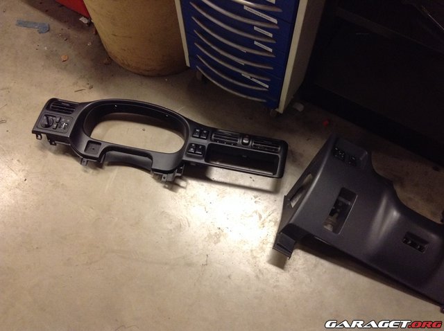

När jag väl fick ut instrumenthuset så visade det säg att det inte ens satt en lampa i där ABS lampan ska sitta...det var lite oroväckande...för varför skulle man plocka bort ABS-lampan? Fruktade det värsta o satte i en ny lampa. Startade upp bilen och den tände sig, sen slockna den. Så det var tur...för nya givare till ABSsystemet är inte billiga wink
https://www1.garaget.org/gallery/images/151/150785/150785-d6f0f9418312bfc12dca67f513aeba55.jpg
Man ska inte lacka panelen? Funderade på Silver eller typ Titangrå eller nått...får se om man orkar...
https://www1.garaget.org/gallery/images/151/150785/150785-94db0758a4055350a7e3cfc5935183c9.jpg
https://www1.garaget.org/gallery/images/151/150785/150785-03136eedd9f4f3add361cd740d690f30.jpg

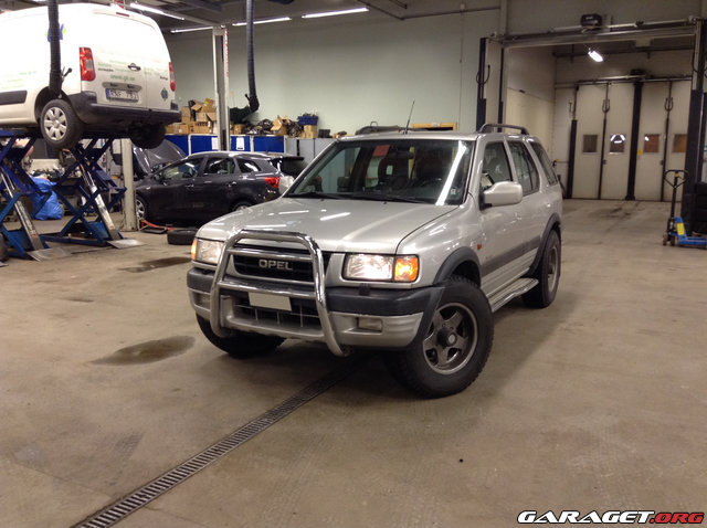

Hela bromssystemet luftades om och nu funkar allt som det ska igen. Så nu är bilen fit for fight igen så bara att rulla in till bilprovningen och få bort de där 2orna så att bilen får köras igen wink

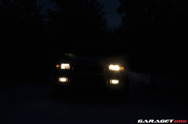

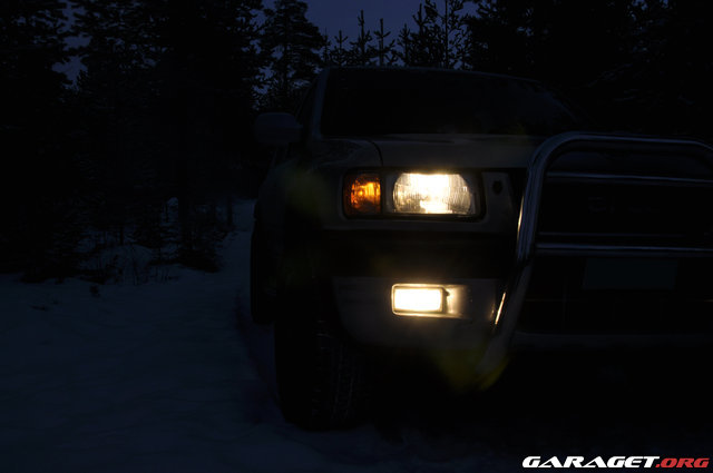

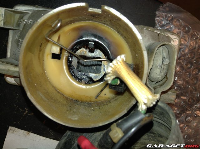

OMG! Nån tyckte det var kul att ställa sig riktigt nära....
https://www1.garaget.org/gallery/images/151/150785/150785-7078de0f54a67bec6a2d9e5e81d929a0.jpg
Detta här är konsikvenserna av att man råkar sätta 100W lampor istället för 55W i dimljusen..läste inte på glödlamporna vad det va för Watt, bara antog att de va 55, men de va visst 100...

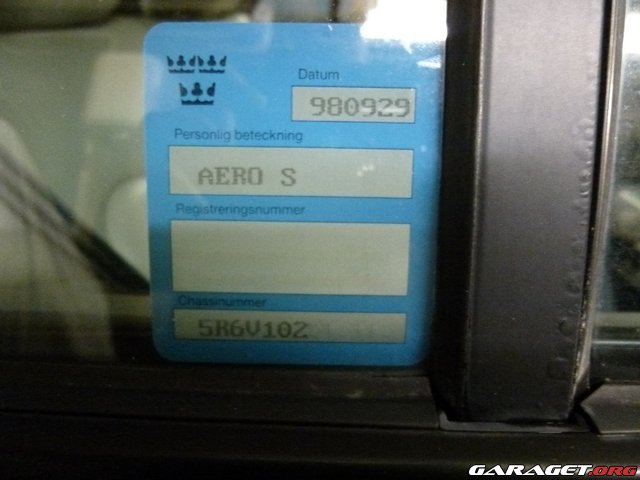

Följer !! Funderade på det är AERO S Saabens riktiga registreringsnummer ??
607 Inlägg
9 december 2013
Han kör med showplate skylt smile
Mr TX
976 Inlägg
9 december 2013
Ehem AeroMackan wink
https://www1.garaget.org/gallery/images/151/150785/150785-e4d1c729aed58f77dcebb123d08f5889.jpg
AERO S är Saabens föredetta riktiga regnr tongue Har funderat på förnya det, men för tillfället är det bara för syns skull...

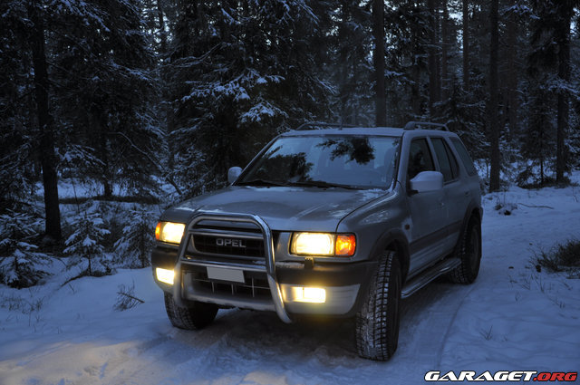

Har vart ute o röjt lite på isen igen wink Håller på slänga ihop lite filmklipp men ni får nöja er med lite skärmdumpar till att börja med wink
https://www1.garaget.org/gallery/images/151/150785/150785-e5ddc85287e3f28c59eded3033636b86.jpg
https://www1.garaget.org/gallery/images/151/150785/150785-42b542fe31a97f698fa5c3e9fa9ddb00.jpg
https://www1.garaget.org/gallery/images/151/150785/150785-35a2d7d09141915662fe5db6c3695d6e.jpg
https://www1.garaget.org/gallery/images/151/150785/150785-4c995f4865dadc36015062c5110f3687.jpg
https://www1.garaget.org/gallery/images/151/150785/150785-6969d3f73df0cbdd47a497a66892ec50.jpg
https://www1.garaget.org/gallery/images/151/150785/150785-1ebe4e4be02cbd9fc687244da52c3e20.jpg

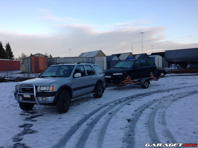

Va ute tillsammans med polarn i sin 330xD

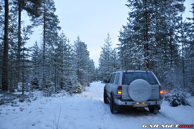

Snöar igen rätt gött bak..
https://www1.garaget.org/gallery/images/151/150785/150785-467ef213d342aaa7935488e0fce0a8e4.jpg
FRONTERA 4x4 wink

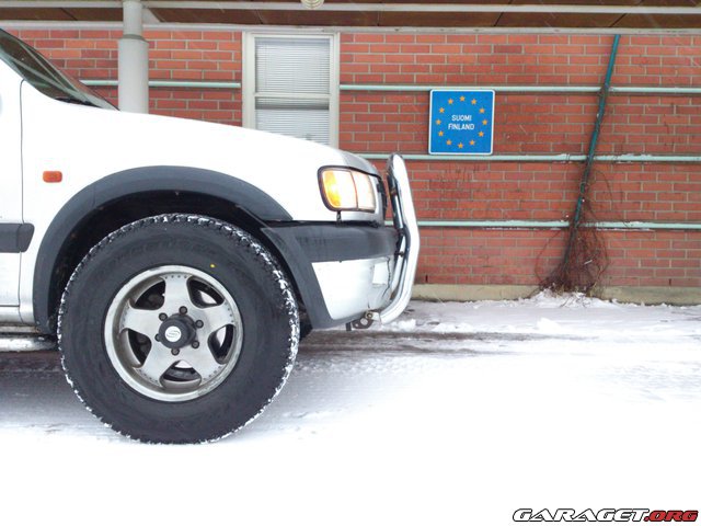

Idag har jag även tagit bilen utomlands.
https://www1.garaget.org/gallery/images/151/150785/150785-ef2ad59d2558364ca3d6da3dc7c5a3bb.jpg
Blev inte nått exotiskt ställe, bara Finland wink Förvånansvärt mild klimat dock haha wink
