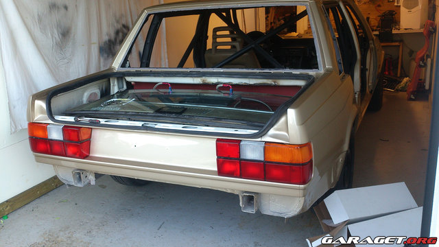

Gjorde sig riktigt bra med nya standard baklyktor!
I skuffen blir det svart lackerat senare smile

I övrigt har jag fixat mycket med elen ikväll.. Inte så fasligt mycket kvar på den fronten smile

Modigt att köra med dom baklyktorna.
Annars brukar ju folk tjata om att det ska vara dom nyare modellerna.
Jo, visst är det cleant med nyare modellen och vita blinkers.. Tycker dock inte det passar på detta bygge smile
