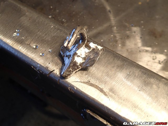

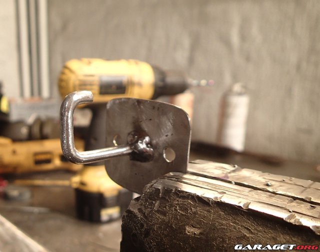

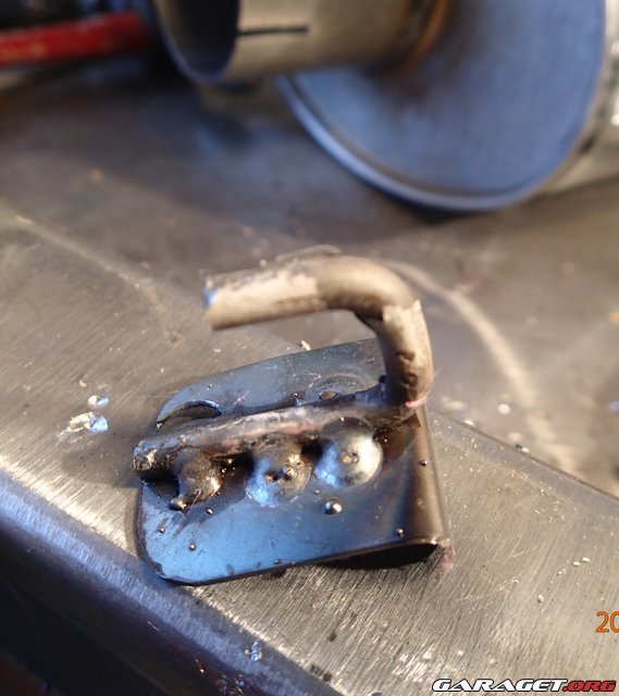

Igår var en så kallad "åka runt å skaffa delar" dag ....smile  Å en dålig sådan var det ! ALLT va ju stängt (nästan) .
Det var b.l.a delar till avgas systemet som skulle införskaffas , å där hade jag tur ....
Han iallafall göra ett fäste till "Dumpen"
https://www1.garaget.org/gallery/images/146/145980/145980-ac8c1a689d5b875b24923487106f8bbf.jpg
Givetvis ska alla fästen "filas till" och lackas ....Men jag tar ALLA på en gång när det är klart roll
https://www1.garaget.org/gallery/images/146/145980/145980-35190b4906f9aaa8dfc196ae37df15b4.jpg

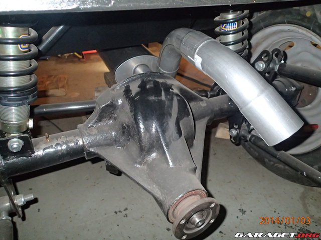

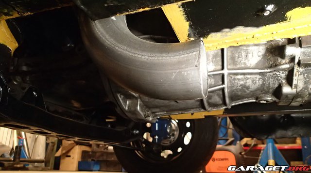

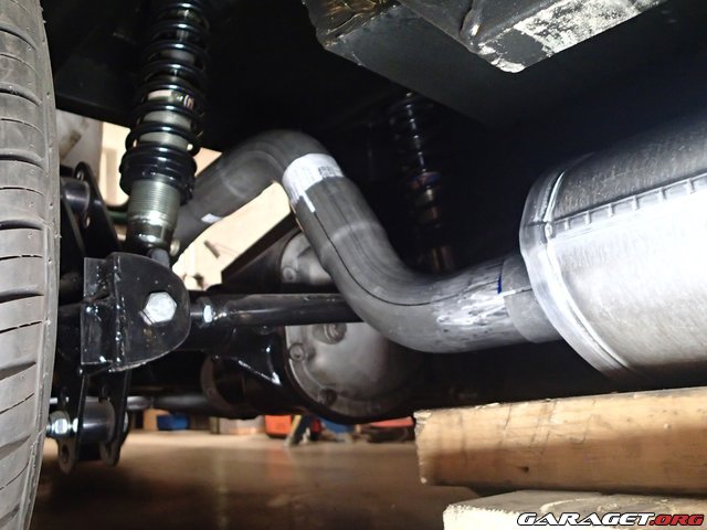

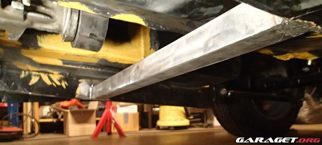

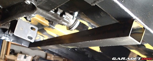

Pulade lite med avgas systemet igår ....
Den här balken har jag haft som en "stabilisator" när bilen satt i "kaross snurran" så den måste ju bort .
https://www1.garaget.org/gallery/images/146/145980/145980-f09dbcd9b5820e711e0e5c614d65f92f.jpg
Men en balk som binder ihop vä å hö sida e ju bra å ha (just där) och samtidigt så funkar den som en "kardan ring" om olyckan skulle vara framme.....Så jag fällde in den å lät den va kvar  big_smile
https://www1.garaget.org/gallery/images/146/145980/145980-0ec7150471c8315bda95f3a3bf1c693f.jpg
Å sen så börja jag att "mecka" ihop avgas systemet ... 3 tum från DP:n fram till bakaxeln å sen 2,5 tum till ljudämparen smile

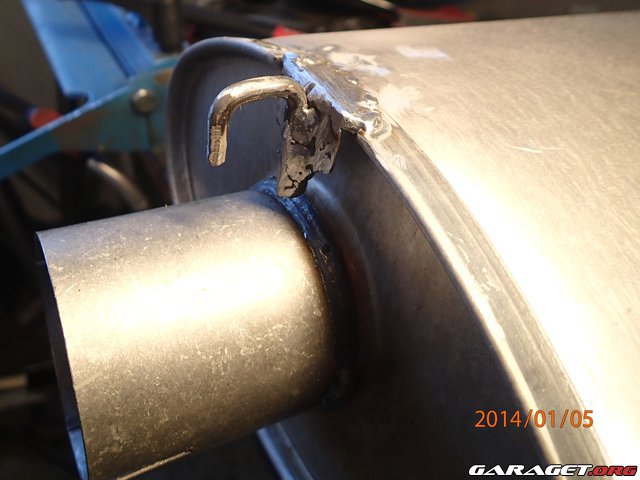

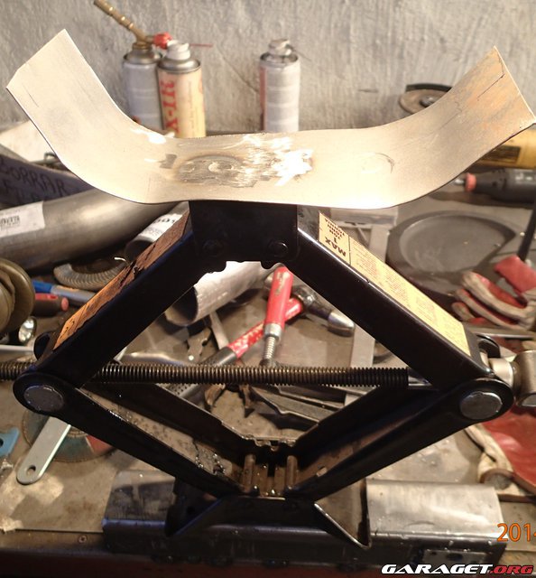

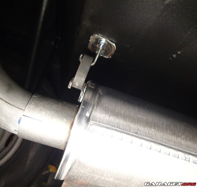

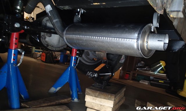

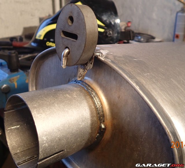

Jobbade vidare på avgaset igår ... En liten smart grej som jag kom på om man ska hålla på med ovala ljuddämpare
https://www1.garaget.org/gallery/images/146/145980/145980-99461e5d1bdf424184b1e13df59cc031.jpg
En sax lyft och en tunn plåt , svetsa på plåten och böj till den så den passar ljuddämparen....Å sen kan man lätt justera in ljuddämparen i rätt läge under bilen cool

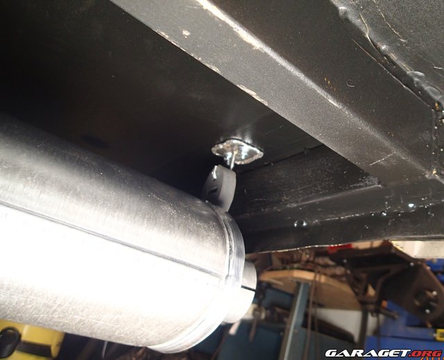

Å givetvis får man ju lov att tillverka egna fästen , allt som säljs till avgasupphäng är ju så djävla stort å klumpigt yikes
https://www1.garaget.org/gallery/images/146/145980/145980-ac77085dcfc2b5fa6072764a9127c058.jpg
Åsså fila till det lite....
https://www1.garaget.org/gallery/images/146/145980/145980-296718a98f3b092f37119d5d60d55584.jpg

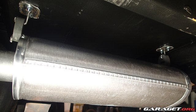

Svetsa på plats å på med upphängar gummit .... klart smile
https://www1.garaget.org/gallery/images/146/145980/145980-41ad96b6e43a545e8e607741ad90f097.jpg
https://www1.garaget.org/gallery/images/146/145980/145980-e5300880d4a561ca86e5b3e639ca1650.jpg
Och sen motsvarande fästen...Sen upp med "skrotet" lol
https://www1.garaget.org/gallery/images/146/145980/145980-47ade966e7eaa9513b73b7ba55a0836a.jpg
https://www1.garaget.org/gallery/images/146/145980/145980-064639e60974406271229539885ba8df.jpg
https://www1.garaget.org/gallery/images/146/145980/145980-c7ca6b7ab5394e1940dfa1bdae9a1d43.jpg
https://www1.garaget.org/gallery/images/146/145980/145980-2fb9c0375bdfb127c59c22eb853fea3c.jpg
https://www1.garaget.org/gallery/images/146/145980/145980-ef696597d4742cefd27864abd8436a9e.jpg

Fin ljuddämparhållare😀 skön lösning
Och vilka fina hållare/krokar, håller med dej, köpta är
ofta klumpiga.
