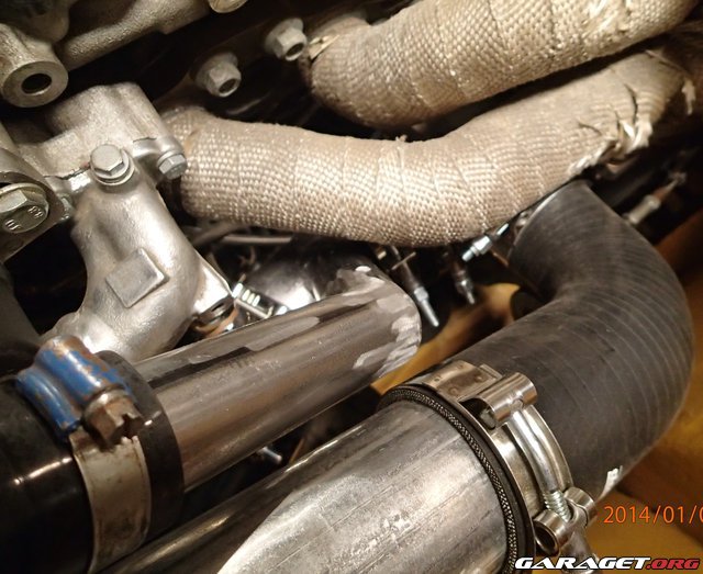

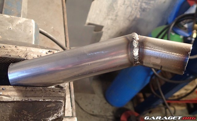

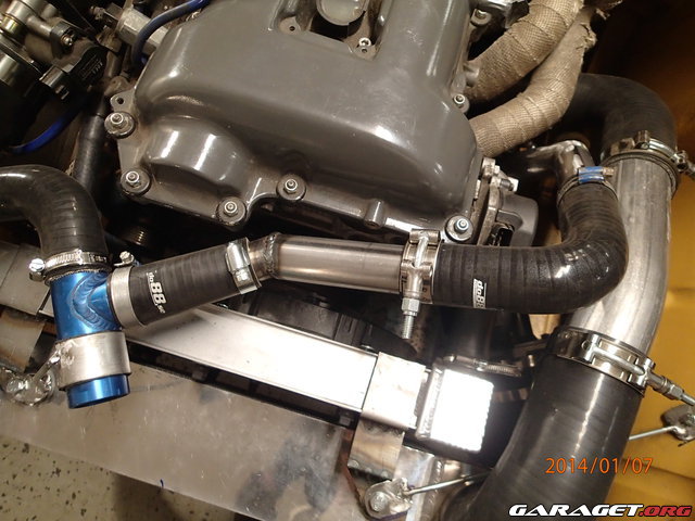

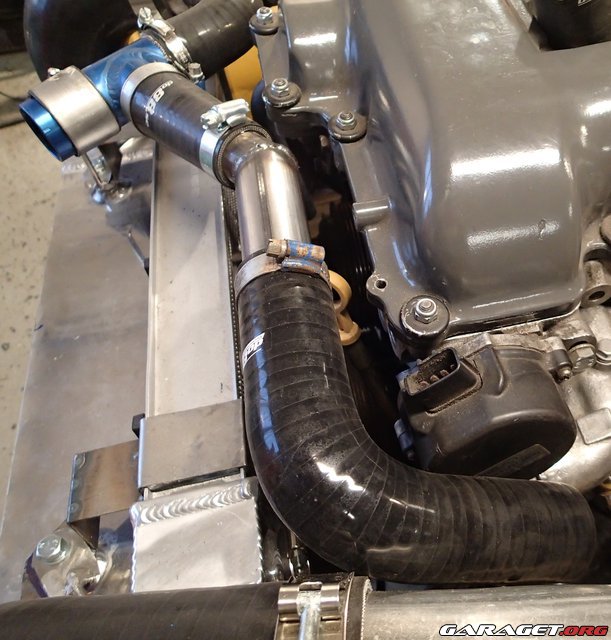

Godmorgon ! En liten uppdatering .....

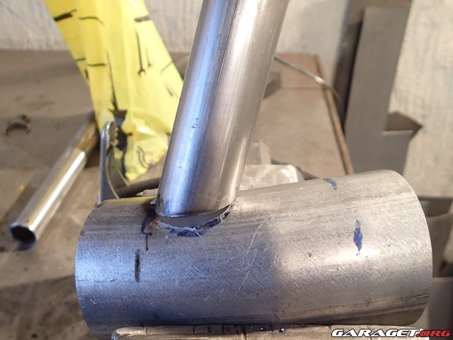

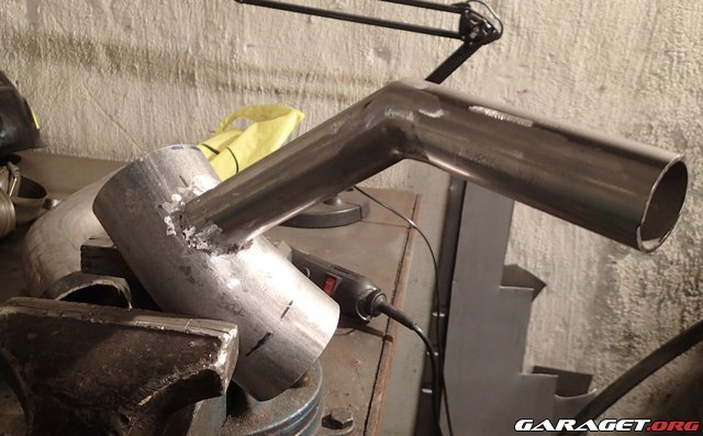

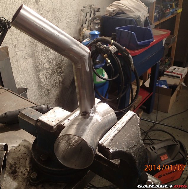

Igår så gjorde jag klart rören mellan dumpventilen och Turbon ...
Först det övre röret smile
https://www1.garaget.org/gallery/images/146/145980/145980-689e918b68a9f314fc824fef14c6cc85.jpg

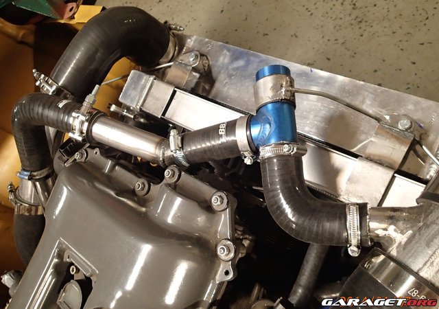

Blev så här när det kom på plats...
https://www1.garaget.org/gallery/images/146/145980/145980-013ea2db16dd418fe5a7cd56e127deba.jpg

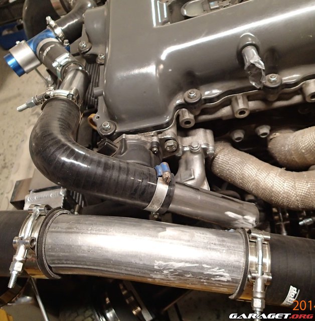

Sen det nedre röret som sitter mellan LMM och Turbon.....
https://www1.garaget.org/gallery/images/146/145980/145980-67fa3651bd8e42b4d51907b9616f29b6.jpg
https://www1.garaget.org/gallery/images/146/145980/145980-5ffccd15f8c6415608ff163481de12af.jpg
https://www1.garaget.org/gallery/images/146/145980/145980-7aa7a8b0dfa01ababcd37a7147cef778.jpg
Så här blev det när det va klart big_smile
https://www1.garaget.org/gallery/images/146/145980/145980-004d30e13f1d853d8510dee4a5582925.jpg
https://www1.garaget.org/gallery/images/146/145980/145980-afa1de9c76e964ced763dc642b4c8e5f.jpg
https://www1.garaget.org/gallery/images/146/145980/145980-88ea083b502852bd5e2e9d6da74a3d33.jpg
Ser ut som en "slalombana" men va fan ska man göra ...E det nåt jag INTE har gått om så är det plats ...cool
https://www1.garaget.org/gallery/images/146/145980/145980-21eda1c65dc994a111c57d4177348059.jpg

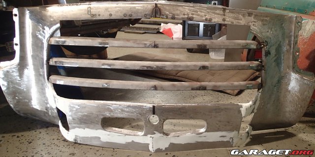

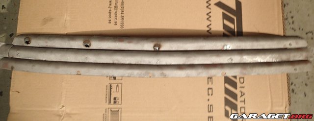

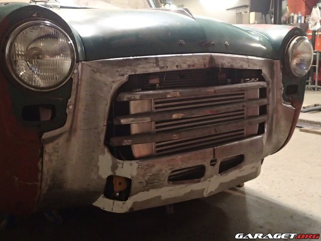

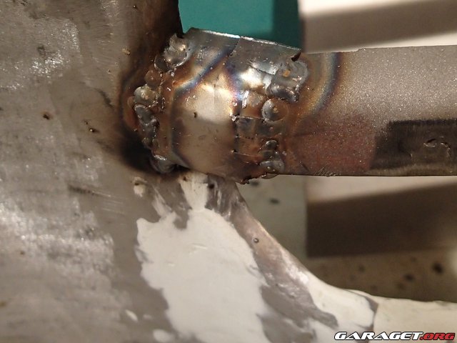

Igår så "snickrade" jag vidare på fronten å grillen.
"grill ribborna" va ju för korta nu med den ombyggda fronten, så dom ska ju förlängas med ett par cm/sida....
Men först så rensade jag dom från kromlisten å körde dom i "blastern" smile
https://www1.garaget.org/gallery/images/146/145980/145980-e90d3c1052ba6b8cbd805ff509635de6.jpg
https://www1.garaget.org/gallery/images/146/145980/145980-4bb7fcff0a244b4bc1e24d48e5ea50a2.jpg
Sen mäta å kolla å mäta å kolla , ska ju vara rakt oxå , åsså  loppa dit ribborna när jag va nöjd roll
https://www1.garaget.org/gallery/images/146/145980/145980-ea96f230e08c04e3026eea5a944077e2.jpg

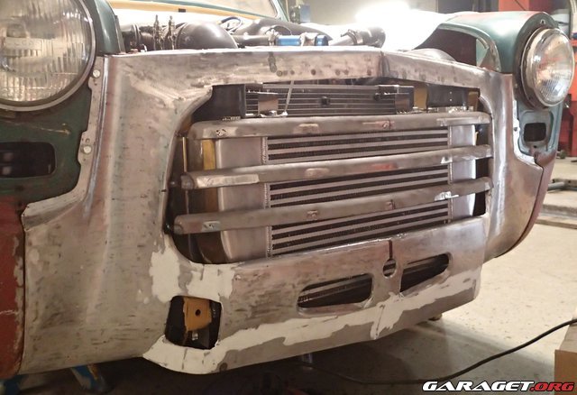

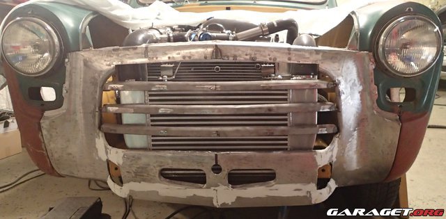

På med fronten för en koll.......... Ja e nöjd big_smile
https://www1.garaget.org/gallery/images/146/145980/145980-3dca4f6fc863493bf78ab0f7a5e1e406.jpg
https://www1.garaget.org/gallery/images/146/145980/145980-3b077735ebbc1e1a372c015f7e6892c9.jpg
https://www1.garaget.org/gallery/images/146/145980/145980-522a49ec14f450267f53bf3486efd05c.jpg
Sen ett fäste på undersidan av fronten, som jag glömt å göra !!!! cool
https://www1.garaget.org/gallery/images/146/145980/145980-daac3cca21869f09765019889165dffe.jpg
Senast redigerat av Rosersberg (10 januari 2014)

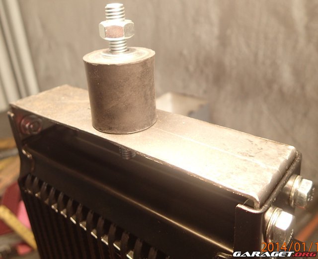

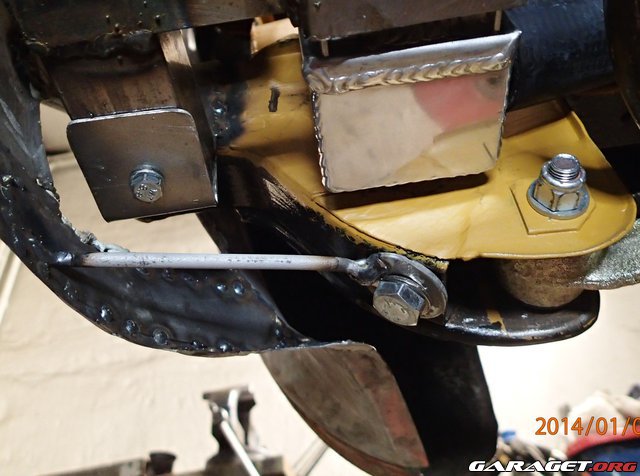

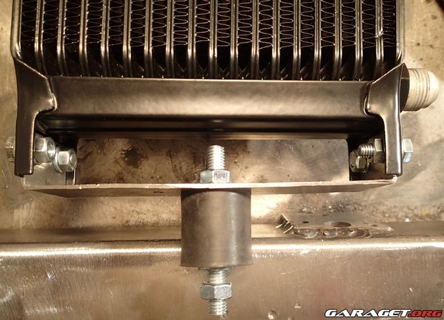

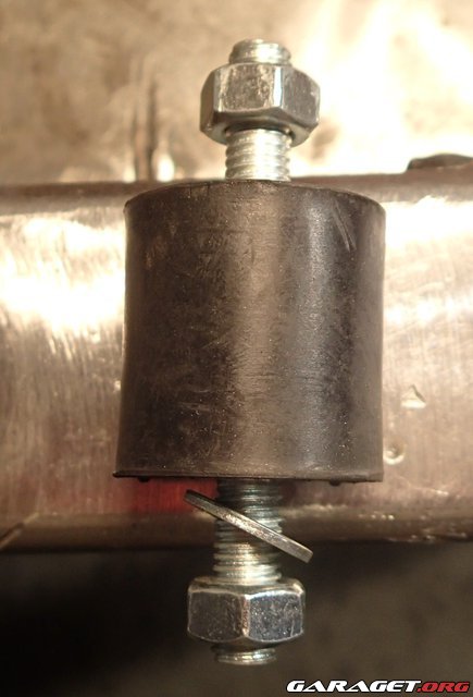

Började planera för Oljekylet idag, den får lov att "bo" i höger hjulhus.
När det va bestämt så var det bara å tillverka fästen....Här e övre fästet
https://www1.garaget.org/gallery/images/146/145980/145980-f37cb3752195fc6960cc19879f744e68.jpg
https://www1.garaget.org/gallery/images/146/145980/145980-3529d4bf2933ed5091cd44b5b6ebf880.jpg
Sen måste man ju kolla hur det ser ut "på plats" big_smile
https://www1.garaget.org/gallery/images/146/145980/145980-8ae4f0c1893936712e4700773e77dcb4.jpg
Ett tips om ni ska hänga upp grejor när ni bygger bil .... kolla det här lilla gummi fästet jag hitta på släpvagns avd på Jula , gummi kudden är bara 30mm hög med genomgående gänga.....4 st för 99kr.... "skitbra" cool
https://www1.garaget.org/gallery/images/146/145980/145980-e8bbf666dbf1377225065a9eebc66138.jpg

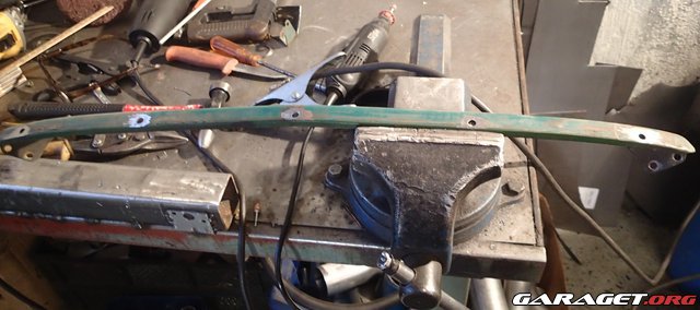

#118

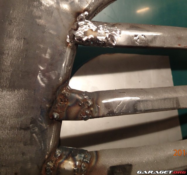

Go kväll smile Idag har jag jobbat på att förlänga original "grillpinnarna" , dom blev ju för korta när jag byggde om fronten, fy fan vilket "pille" jobb ....
https://www1.garaget.org/gallery/images/146/145980/145980-98d26cec452644370b94ff98e1d6e044.jpg
Tur att det finns bra slipmaskiner ( och spackel ) cool
https://www1.garaget.org/gallery/images/146/145980/145980-090ac98f5657cc2e6a0e44a3bd62c609.jpg
Hann bara med 2 tim i garaget idag .... Man måste ju jobba ibland oxå ( tyvärr) lol
Senast redigerat av Rosersberg (14 januari 2014)

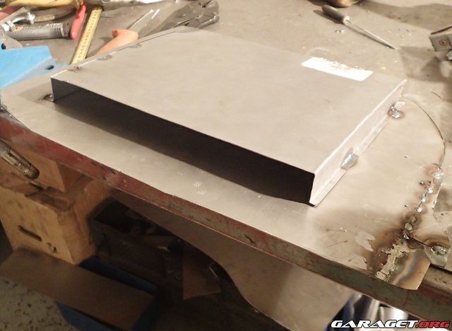

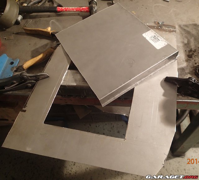

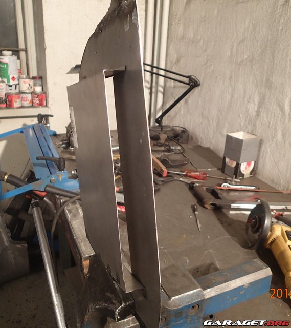

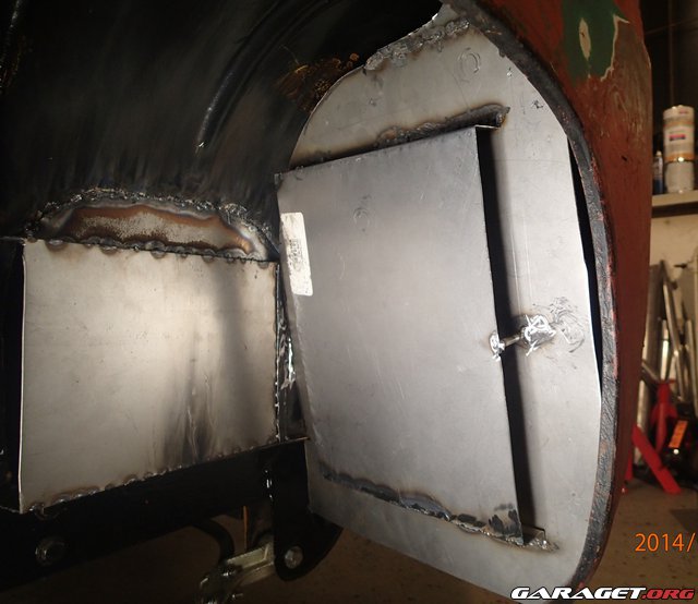

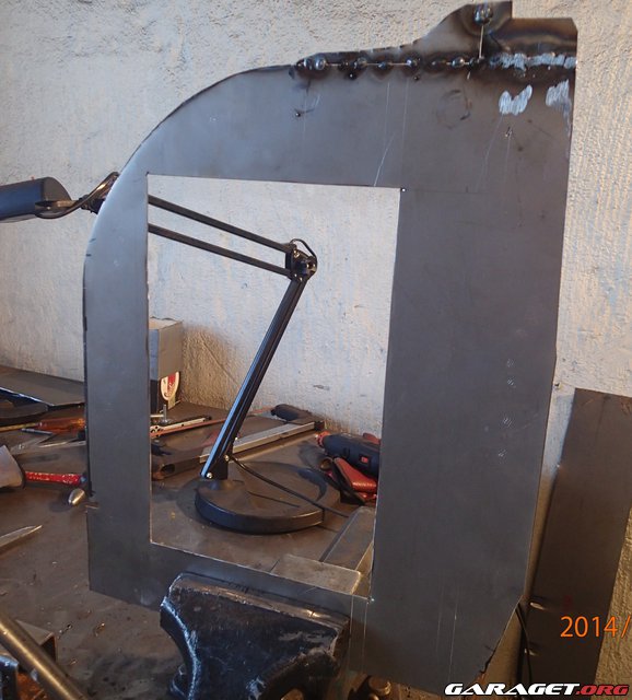

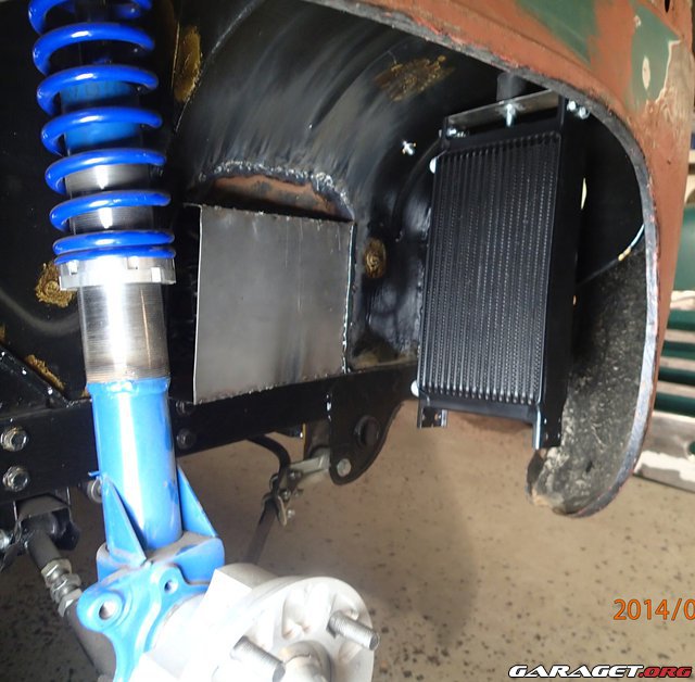

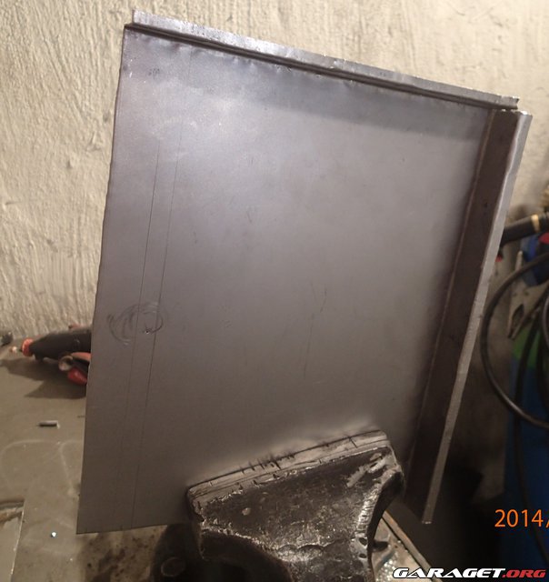

God kväll ! Idag har jag försökt få till en plåt som ska skydda oljekylaren från "framdäcks sprut" ....smile
https://www1.garaget.org/gallery/images/146/145980/145980-44667731f2b667651a673e2d795c8639.jpg
Men samtidigt ska plåten oxå släppa igen luft...roll
https://www1.garaget.org/gallery/images/146/145980/145980-6c9d86c17ac2670783ee7f7cf5821bb2.jpg
https://www1.garaget.org/gallery/images/146/145980/145980-5e1c4c9be4b26a6969c3da89c4ec5ff6.jpg
Samman fogar man dessa 2 plåtar så blir det sähär big_smile
https://www1.garaget.org/gallery/images/146/145980/145980-a6336e78a7ecefafc8424b725394aa3d.jpg
https://www1.garaget.org/gallery/images/146/145980/145980-017f1d12f3214631457a5e40571039e8.jpg
Och sen ska det ju provas hur det ser ut på plats förstås ....Olje kylaren sitter ju bakom plåten ( men det förstår ni ju) .... cool  Och en gummi tätning ska dit , så det inte kommer nåt ( grus,vatten o.dylikt) på oljekylaren.
https://www1.garaget.org/gallery/images/146/145980/145980-b96340edbb9381ff5005d0442f70c159.jpg
Den andra plåten som syns till vänster är höger luft utsläpp från motorrummet .
Senast redigerat av Rosersberg (18 januari 2014)
