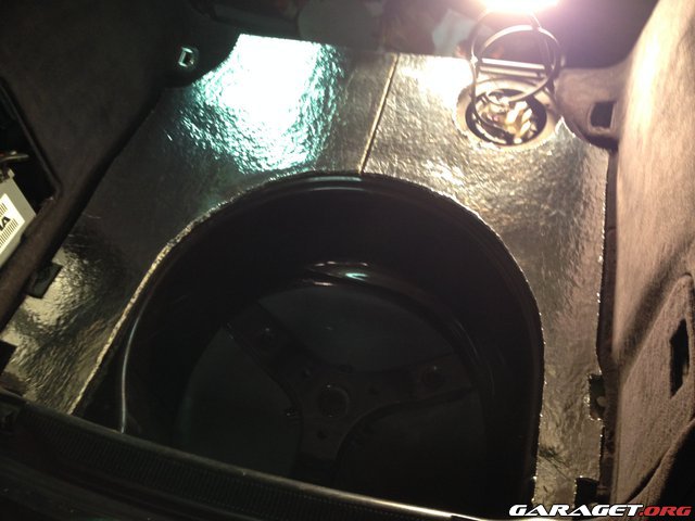

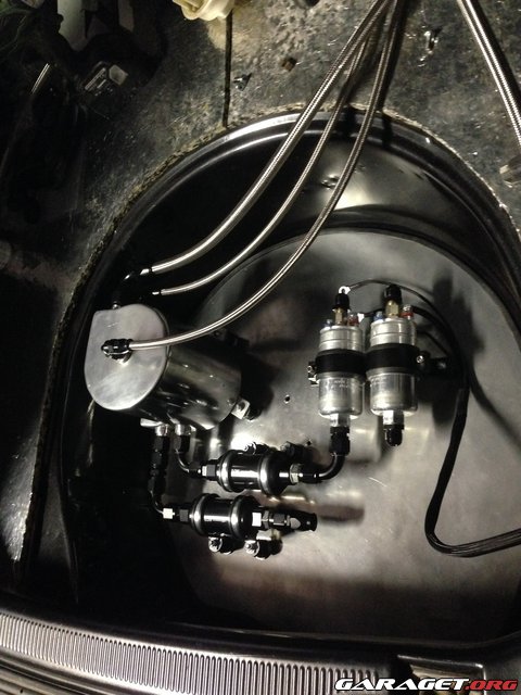

Har tänkt ha catchtank och pumparna i reservhjulsbaljan så började med att lacka iordning så de ser snyggt ut också.
https://www1.garaget.org/gallery/images/147/146197/146197-59cdb9108be02009a81246f3cbcf4995.jpg
Var också och köpte mig lite alumium och skar ur en plåt för baljan där man kan skruva pumpar och catch i smile  Kanske skulle lägga lite mer tid att polera upp den senare wink
https://www1.garaget.org/gallery/images/147/146197/146197-1166c6486d443f9100acbc3ef98b8b8a.jpg
Så nu ska jag köpa 2 044 pumpar och köpa/svetsa en catchtank, filter, lite bränslerör och stålomspunnen slang till o börja med.

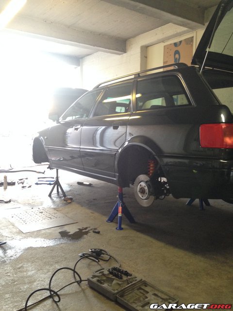

Kom på att jag inte lagt upp någon riktigt bra helhetsbild på bilen än så här får ni några.
https://www1.garaget.org/gallery/images/147/146197/146197-57865025e3b2468c06ba4778a7ad4c67.jpg
https://www1.garaget.org/gallery/images/147/146197/146197-4703d5457a56d211349df66a61a321c6.jpg
https://www1.garaget.org/gallery/images/147/146197/146197-37733ee64a255749564a2289ae2f9c55.jpg

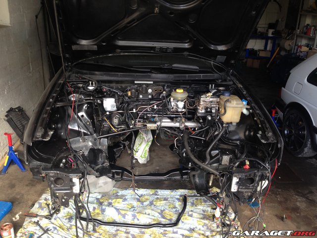

Nu är bilen uppallad igen i det nya garaget och framvagnen är nerriven och jag väntar på att pulverlackeren ska ha tid att lacka grejer snart, Det gör att det drar ut på de hela lite.

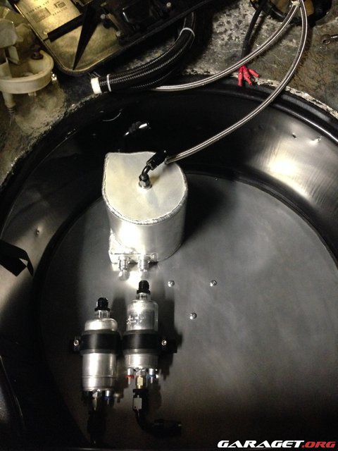

Har även börjat plocka ur motorn lite smått, jag jobbar lite överallt på bilen just nu så inget blir färdigt. Får fortsätta med bränslesystemet nu när catchtanken är tillverkad.
https://www1.garaget.org/gallery/images/147/146197/146197-ddb1d65eeac2e6f3b8e6856d50460d90.jpg
Catchtanken innan den är svetsad smile
https://www1.garaget.org/gallery/images/147/146197/146197-58afad5c51def6dcec380ca36864430e.jpg
Dålig bild på tanken där den ungefär ska vara.

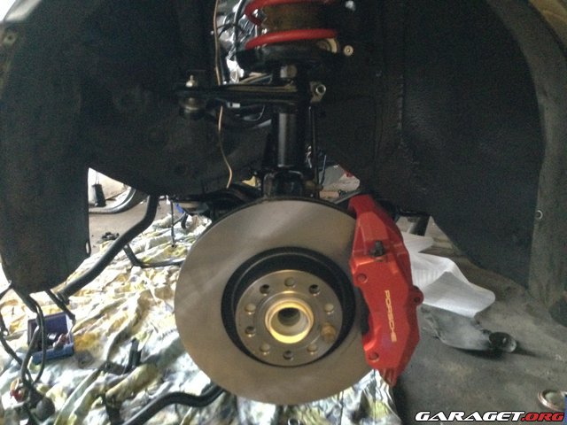

Sen har jag monterat framvagnen och dom nya bromsoken. Det som saknas nu är att åka och pressa några nya bromsslangar.

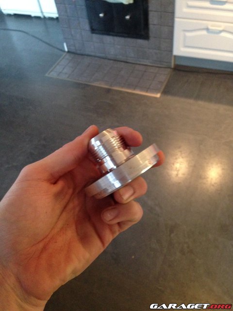

Svarvat en AN-koppling till vevhusventilationen har jag gjort också, dock inte riktigt färdig här.
https://www1.garaget.org/gallery/images/147/146197/146197-31e08e093ea11199a302553d12ba545c.jpg

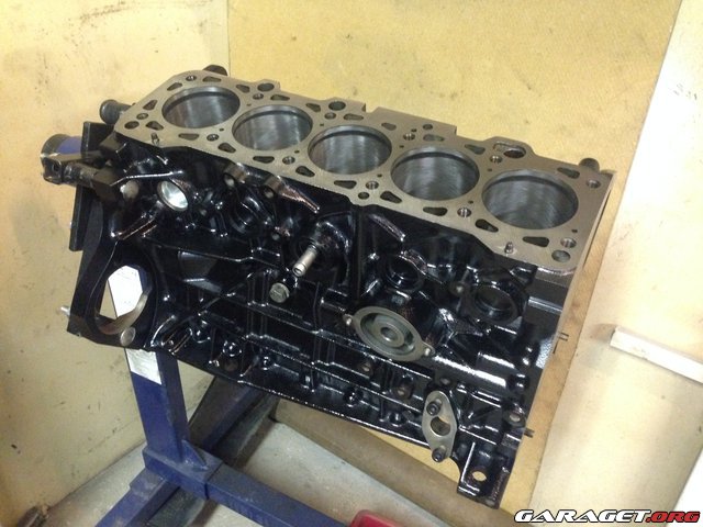

Jag har hunnit med o bygga ihop bottendelen!
Jag kör med originalkolvar, nya H-profilstakar som är viktat och balanserat med en 707 tryckplatta.
Vag-60-2 trigger sitter också monterat. smile

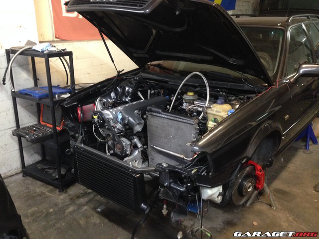

Och här kommer några nästan dagsfärska bilder på hur pass långt jag kommit nu.
https://www1.garaget.org/gallery/images/147/146197/146197-01675c763316c5cb4d9ebd3c3c8022a9.jpg
https://www1.garaget.org/gallery/images/147/146197/146197-d175ed3b817c89b94dcb36610e9c69b4.jpg
https://www1.garaget.org/gallery/images/147/146197/146197-a81a2ee671085673323730ab4a83c390.jpg
Ja bilderna säger ju det mesta. Målet är att bilen ska bli klar till våren, toppen kommer förmodligen monteras till helgen och då med 7A kammar. Jag har också köpt ett cellpaket så nu ska jag svetsa ett aluminiumkyl så snart som möjligt.

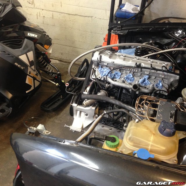

Ett nytt inlägg, med en ny update. Dålig respons i tråden men jag uppdaterar lite i alla fall då det kanske intresserar någon.
Jag har jobbat i fjällen under vintern så det har blivit dåligt med tid i garaget men det får man ta igen när man kommer hem.
Det som har blivit gjort sedan sist är att toppen är monterad med original insugsventiler och andra supertech avgasventiler samt chrome molly retainers och andra ventilfjädrar. Kammar så sitter det 7A kammar.
Toppen är annars orörd.
Turbo och grenrör har jag också fått ihop. Turbon är en Garret GTX35 som jag tror lär räcka för att komma upp i mitt effektmål som är runt 500whp+.
Intercooler har jag hunnit slänga på en också.
Det som är härnäst är att bygga tryckrör, Dra färdigt vevhusventilationen och sedan skaffa spridare och dra den sista biten bränsleslang med BTR. Fräsa ner ventilkåpan behöver jag också göra för att få ner tändspolarna. Sedan är det nog nästan dags att koppla in sprutet och diverse el.
Ni kan få några bilder också. Eller du där, nån som finner det intressant i alla fall.
