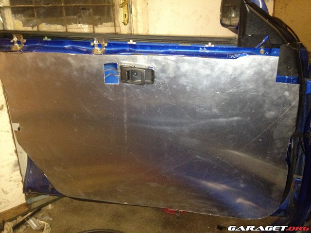

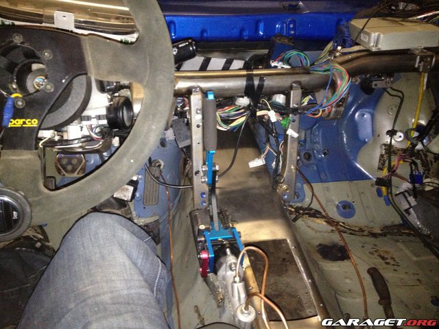

handbroms och testmontering av dörr är de ända jag har hunnit med de sista dagarna tyvärr men tror de blir bra och bygger inte för att de ska va as snyggt, funktion och lättmeckat är de jag satsar på för de mesta smile
https://www1.garaget.org/gallery/images/145/144898/144898-e4f00f687f6e4d1531e7436a613dd02a.jpg
https://www1.garaget.org/gallery/images/145/144898/144898-4b3691fd45c9461434f0a5de012554f1.jpg

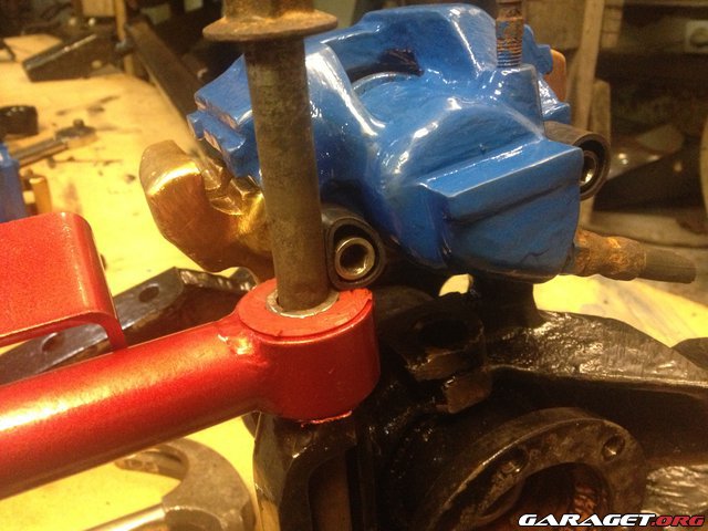

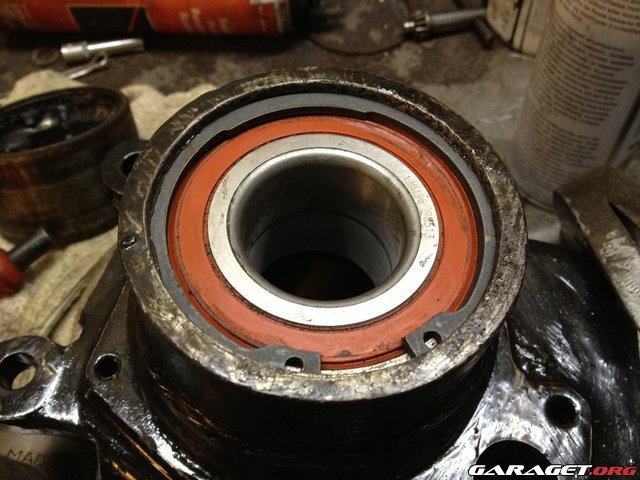

har varit och hämtat färg till bilen idag iallafall och börjat med en liten förstärkning av bakkjolen. helgen vart det jobb på annat håll så fick bara de ställbara stagen att passa in med med bromsarna. tog ju så klart fortfarande i men kom på en lösning på problemet till slut så nu funkar det toppen smile
så nytt hjullager är i
https://www1.garaget.org/gallery/images/145/144898/144898-cc846cd8bd419aa1ecddfe080fecc5ba.jpg

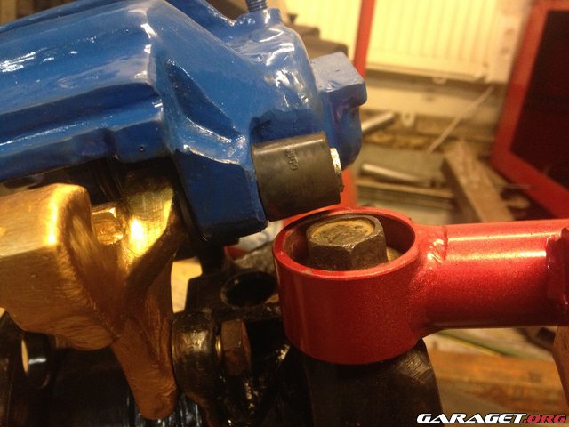

problemet med bromsoket smile
https://www1.garaget.org/gallery/images/145/144898/144898-5ce1d9a06f40c36f795eb1ba6c39d7ad.jpg
lösning, svetsa bricka på staget. kapa till en bussning 1 cm tjock och även röret som sitter i bussningen och vips så går oket förbi smile
https://www1.garaget.org/gallery/images/145/144898/144898-b01c5d7ce8166c5aa0f0cc0b3ca56b37.jpg

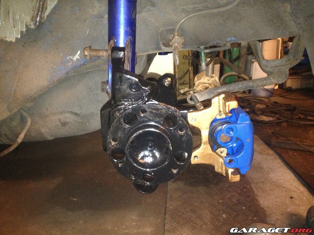

hubb och ok på bilen
https://www1.garaget.org/gallery/images/145/144898/144898-ac003086211def646ca959aa8ce2e8df.jpg

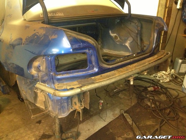

då fanns de lite och uppdatera med igen smile
har satt dit bakvagn med diff, hubbar och stag även testat en drivaxel så de är rätt längd och de värkar bli riktigt bra.
så är ser de ut bakifrån under
https://www1.garaget.org/gallery/images/145/144898/144898-6172a9a1a0b28743aa0e41eda749a78f.jpg
och här är från utsidan nere på marken. ska sänka 1 cm till och då blir drivaxlarna ca 6 grader lutning uppåt borde inte vara några problem tycker jag.
https://www1.garaget.org/gallery/images/145/144898/144898-0bf56bdc7774c782f1617d122dacad50.jpg
diffen är också svetsad tyvärr med migen då vår pinnsvets inte ville vara med och åt huvudsäkring efter huvudsäkring. men har iallafall värmt upp diffen några hundra grader innan så de borde vara skottsäkert smile
https://www1.garaget.org/gallery/images/145/144898/144898-4ff3e59b9010b44dcadc188b9643cbc3.jpg
tankröret som satt i hjulhuset är flyttat in i bagaget och de blir så simpel upphängning som möjligt så en fästpunkt ner mot karossen som håller den i höjdled och en gängstång med 4 muttrar får hålla den i sidled.
https://www1.garaget.org/gallery/images/145/144898/144898-cbc946b3266f9cecc656843906614860.jpg
ikväll fick jag för mig att börja lite lätt på hjulhuset nu när bilen kan stå för sig själv men kom inte så långt det är första gången jag håller på med plåtkaross jobb så har ni tipps och ider så är de välkomna smile
https://www1.garaget.org/gallery/images/145/144898/144898-179c41a4e924f9a6d6e31255d1de8e9a.jpg
https://www1.garaget.org/gallery/images/145/144898/144898-783559e470c47ea535f5b3eccb381dc0.jpg
formen mot däcket är inte riktigt klart men detta är ungefär hur de blir.
https://www1.garaget.org/gallery/images/145/144898/144898-e45f19077897d02131c4f7923fc27384.jpg
