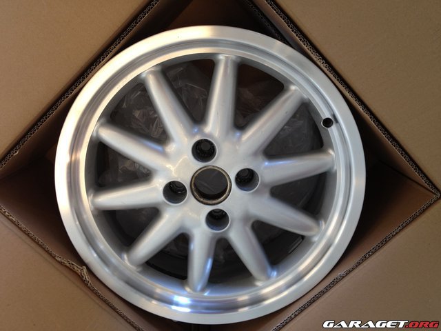

Hittade en annons på blocket, en kille som sålde 3 st 7x17 Bolero från en Audi 80 cab. Alltså 4x108 i bultcirkel.
Dessa fälgar finns i 5x112 och sitter då på UR S4 och S6 , men i fyrbultat så fanns dom som tillbehör till sista årsmodellerna på Caben= ovanliga.
https://www1.garaget.org/gallery/images/12/11883/11883-76adfd3271a4545677d56704dffd6c28_large.jpg
Han som jag köpte dessa av hade letat efter en 4:e fälg i 5 år. nu hade han sålt bilen och sålde fälgaran på sida av.
Efter 1 veckas letande så hittade jag en nyrenoverad på e-bay i Österike. så med frakten hem så har jag fortfarande betalat ett bra pris för alla 4. Dock så var den nyrenoverade hellackad och dom andra 3 har polerad kant. Men dom är inte helt perfekta ytan. Jag tänkte lämna in dom och få lacken avsvarvad och så kan jag polera kanten själv.
https://www1.garaget.org/gallery/images/12/11883/11883-ba84133a73f3bcc47b198398908e181f_large.jpg

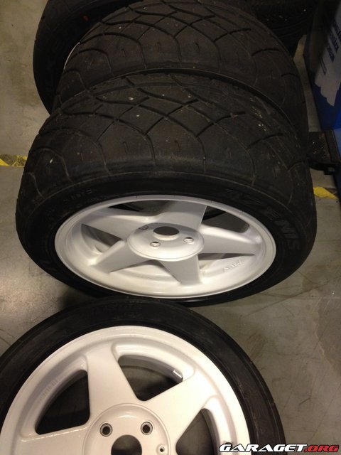

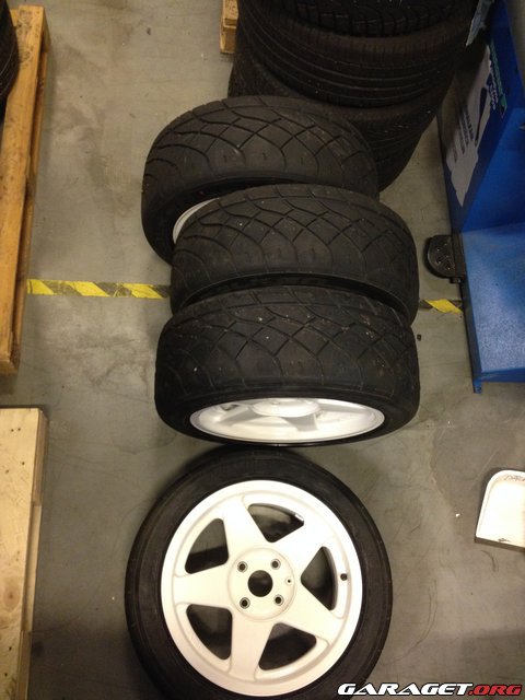

Jag var och hämtade min Sommarfälgar i Fredags. Så här fina blev dom efter att Intera har svarvat av den krackelerade klarlacken på kanterna. nu ska dom "bara" poleras :-)
https://www1.garaget.org/gallery/images/12/11883/11883-e1980a6dd4092ac2a5e68bd547f83d11.jpg

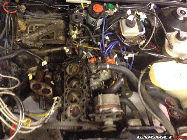

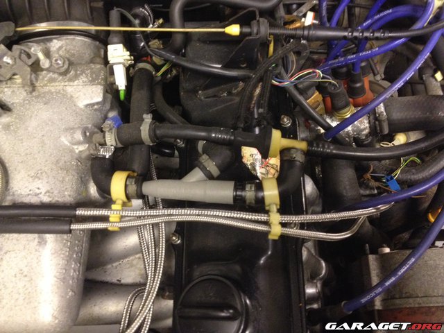

Då fick jag äntligen lite tid över på ledigheten. så i måndags så började jag riva.
https://www1.garaget.org/gallery/images/12/11883/11883-d3960038605166d6a1d3886c37811619.jpg

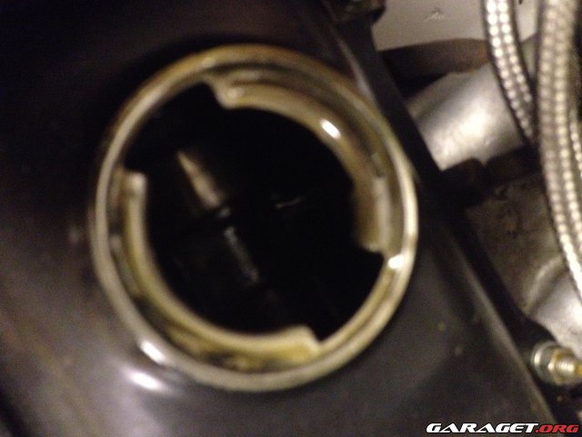

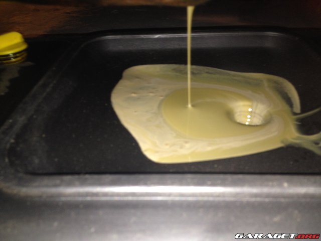

Oljan ser ut att ha fel färg ;-)
https://www1.garaget.org/gallery/images/12/11883/11883-2fd35d0f90d12e4fdc28ee135393b300.jpg
Denna olja har varit i motorn i ca 15 minuters körning....
https://www1.garaget.org/gallery/images/12/11883/11883-14b6816d914c386bba959d11d1918f90.jpg

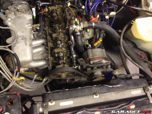

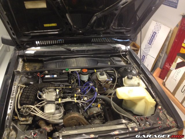

Börjat att riva lite, alla kablar demonterade och uppmärkta.
https://www1.garaget.org/gallery/images/12/11883/11883-0d51fc1542b06251570166ecc6937a58.jpg

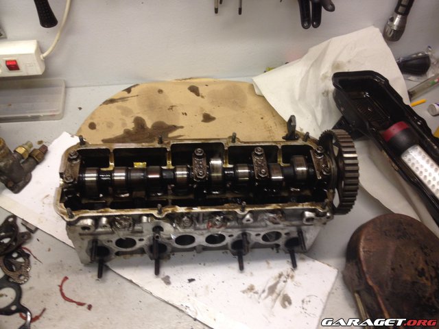

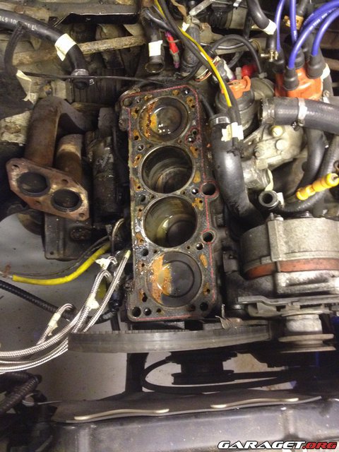

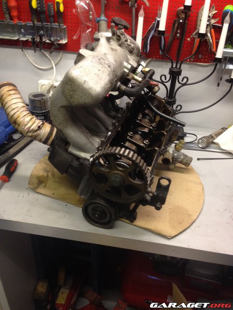

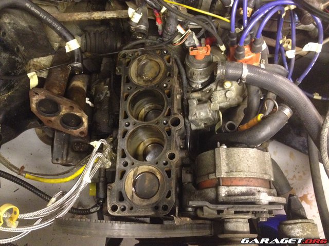

Igår, Tisdagkväll så forsatte jag att dela avgassystem och nolla motorn samt ta bort toppen.
Toppen demonterad
https://www1.garaget.org/gallery/images/12/11883/11883-0be55bae0c460e271011795b33d001c5.jpg
Här ligger toppen på arbetsbänken, nu ska insug och grenrör demonteras
https://www1.garaget.org/gallery/images/12/11883/11883-7029fc8998aca8dea09eebe678f6d04c.jpg

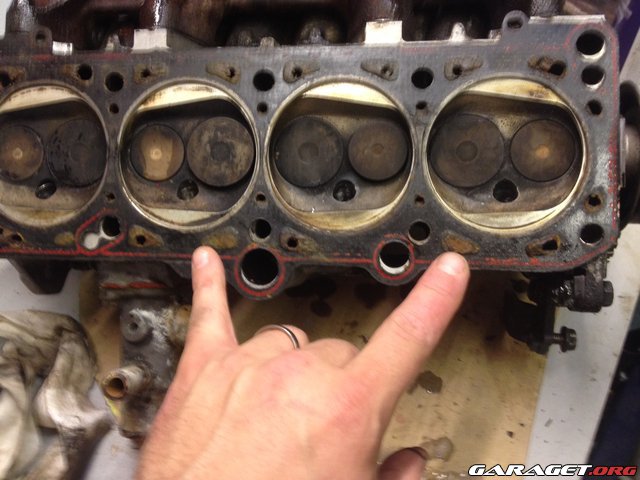

Blocket ser bra ut , inga sprickor
https://www1.garaget.org/gallery/images/12/11883/11883-3abc6eb309424f74f64bbe7b4bf3ad4a.jpg

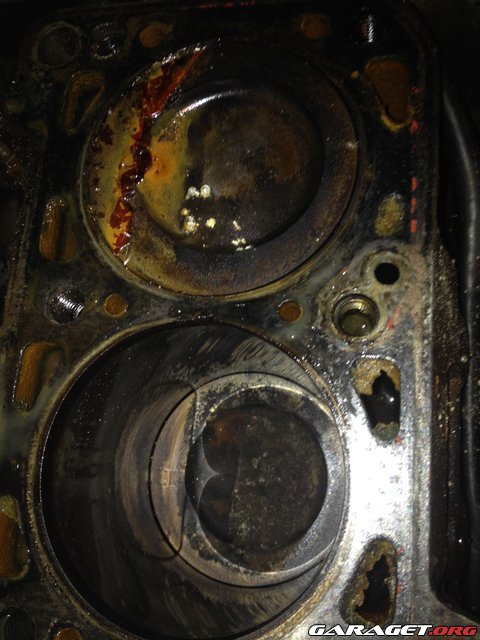

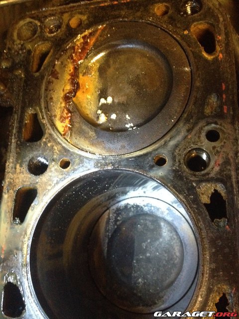

Ser ut att ha varit vatten i cylindern
https://www1.garaget.org/gallery/images/12/11883/11883-a8db5ac0175732d96ba938ebeaf96022.jpg

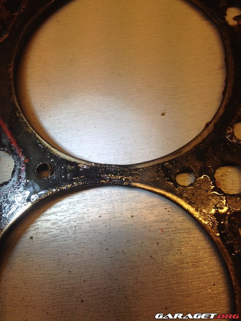

Trasig mellan 3 och 4:ans cylinder på undersidan
https://www1.garaget.org/gallery/images/12/11883/11883-1adbfa87fa793299a4f6f66ea22d5cc7.jpg
https://www1.garaget.org/gallery/images/12/11883/11883-735a7b9513afd1a78e69f092e749956c.jpg

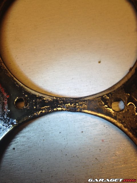

Är det rätt packning som suttit där? Dessa vatten kanaler var inte öppna i packningen.
https://www1.garaget.org/gallery/images/12/11883/11883-766635abb62ed709802e78b3140e9d4e.jpg
Grenrör och insug borta
https://www1.garaget.org/gallery/images/12/11883/11883-d9a8045f789ceb4475968d25907f22f3.jpg

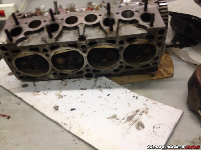

Toppen såg också bra ut, bara att lämna iväg på planing nu
https://www1.garaget.org/gallery/images/12/11883/11883-21b790ecb93aa092173e05c62d82f0f0.jpg
Lite tomare nu
https://www1.garaget.org/gallery/images/12/11883/11883-e973c35b1609570ce5e0292f733339ee.jpg
Cylindrarna ser bra ut, inga vändkanter
https://www1.garaget.org/gallery/images/12/11883/11883-b2f7e768a059f79096d544edd419c5ff.jpg
Denna plastdel som verkar vara någon modell av ventil med 2 små vacumanslutningar mot torpeden. som båda gick av när jag tog i dom.
https://www1.garaget.org/gallery/images/12/11883/11883-635be747675b8baf72bf2d271b3c9312.jpg

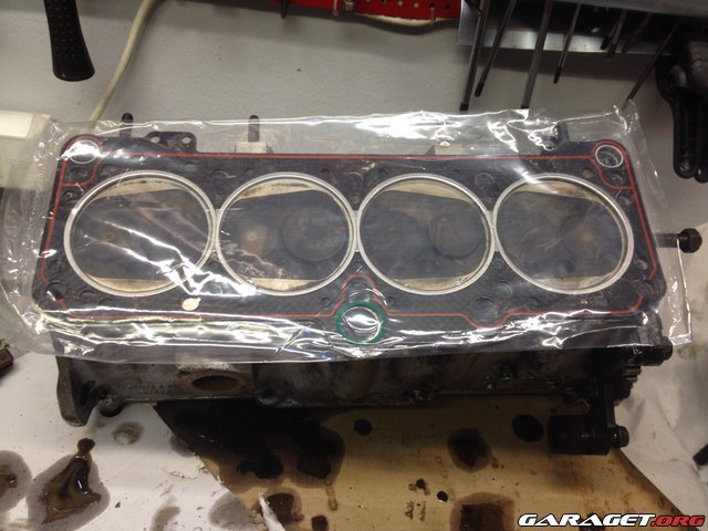

Kollade i min "Bra att ha låda" och hittade bla en "ny" lång skruv till insuget då en blev runddragen samt en likadan plastventilgrej fast hel :-) Kommer från en Audi 80 B4 2.0e , det borde väl vara samma del? Delen ser likadan ut slangarna ser likadana ut och det är lika många anslutningar.
Nu på Onsdagmorgonen så var jag hemma och väntade på paket med mina delar från tyskland till bland annat Boran , men även min nya toppackning till GTE:n.
provmonterade och på den nya toppackningen så är det öppna hål för alla kylkanaler :-)
https://www1.garaget.org/gallery/images/12/11883/11883-fbf880e0de09756dc3f74d40c6bcec86.jpg

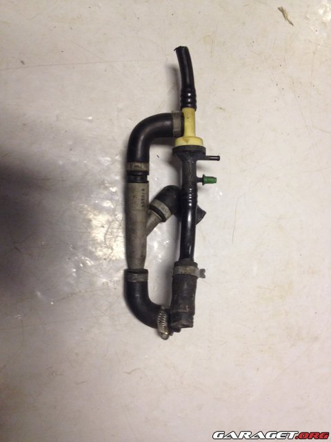

Hittade denna i min "bra att ha låda" , kommer från en Audi 100 2.0E 4 cylindrig motor, ifrån C4 karossen. Den ser likadan ut med lika många utgångar och samma" sorts/vinklade slangar
https://www1.garaget.org/gallery/images/12/11883/11883-a15c93737abaf3add1f286937b2a9794.jpg
Är det någon som vet hur man tar bort den hårda plastslangen ovanifrån in i den vita delenr UTAN att förstöra den ??
jag ska byta denna del och den hörda slangen från bromservot måsta vara intakt. jag försökte värma och dra , men slangen blev bara längre och släppte inte.

Ser nästan ut som någon användt gammal mjölk vid senaste oljebytet tongue
Customer Support på ATOY
1 572 Inlägg
7 januari 2015
japp det ser inte bra ut, jag bytte olja och varmkörde den, sen körde jag in i garaget och då såg det ut så....

Jag kollade närmare på den nyrenoverde toppen som jag köpte i somras. när jag jämnförde så var ventilerna på originaltoppen 33mm och 40mm och på den renoverade är dom 33mm och 38mm.
Men när jag kollade lite närmare så såg jag att det inte finns några uttag för spridare på den renoverade toppen.
Jag har missat det alla andra gånger jag tittat på den förut :-( så det är därför som originaltoppen ska lämnas iväg på planing.
jag lämnade iväg den igårkväll, så vi får se när den blir klar :-)

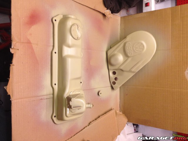

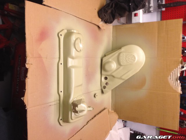

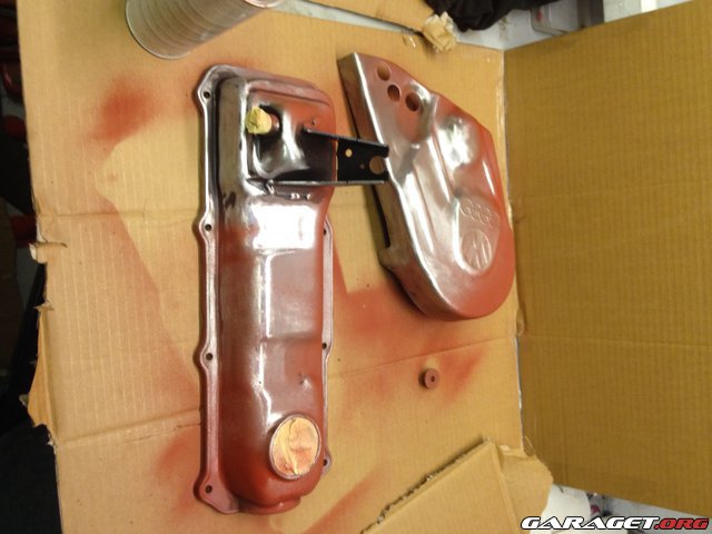

Jag hann även med att slipa kamkåpan och ventilkåpan plåtrena och håller på bilden på att rostskydda, glömde ta en förebild. men dom var i normalt 29 årigt slitet skick ;-)
https://www1.garaget.org/gallery/images/12/11883/11883-0547ed761f070d66ec8547220b2b0448.jpg
Här har jag rostskyddat och lagt första lagret grundfärg
https://www1.garaget.org/gallery/images/12/11883/11883-4124cc705ed9d8ff856cf6cb8747f8f2.jpg
Här är andra lagret grundfärg lagt
https://www1.garaget.org/gallery/images/12/11883/11883-3d17f3d5f483e957255490510a488086.jpg

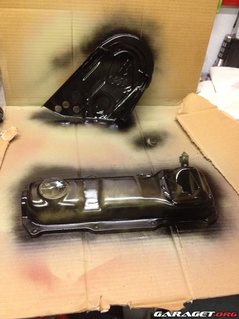

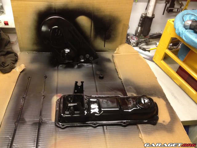

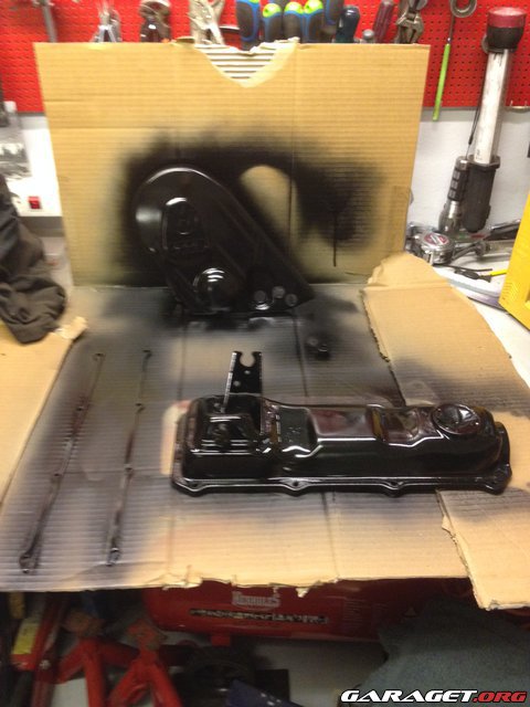

lackade klart kåporna igår kväll
Första lagret med svartfärg lagd
https://www1.garaget.org/gallery/images/12/11883/11883-d4b0573319a26c086ce95d58dc3405de.jpg
sista lagret lagt
https://www1.garaget.org/gallery/images/12/11883/11883-3b02916ee47b8c03e83c8d784954f5d7.jpg
https://www1.garaget.org/gallery/images/12/11883/11883-e5513b93c37aa0d38c1735a63c9a29a5.jpg

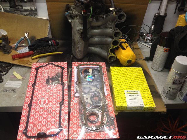

Igår 13/1 så kom mina packningar, nu är det bara att vänta på att toppen kommer tillbaka från planfräsning.
https://www1.garaget.org/gallery/images/12/11883/11883-d9dbbb742cda1dcd78fe7f5a59f2f38e.jpg
