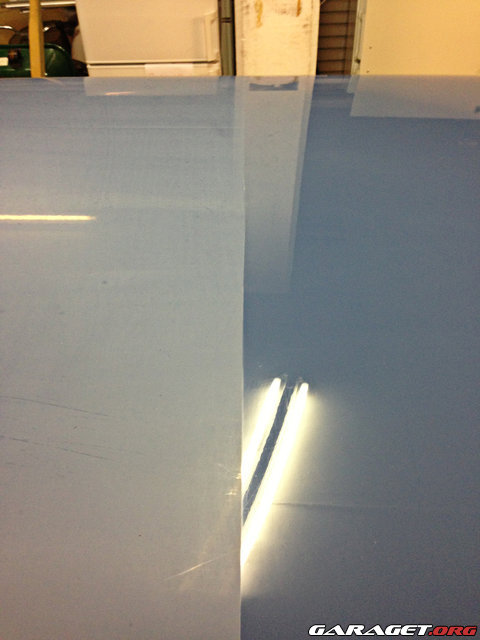

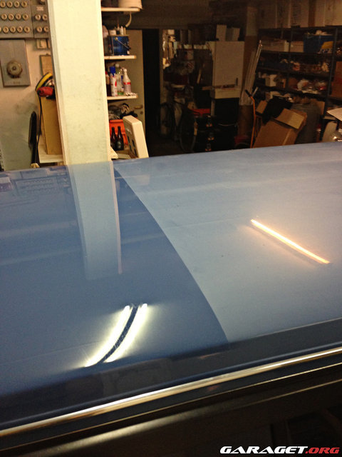

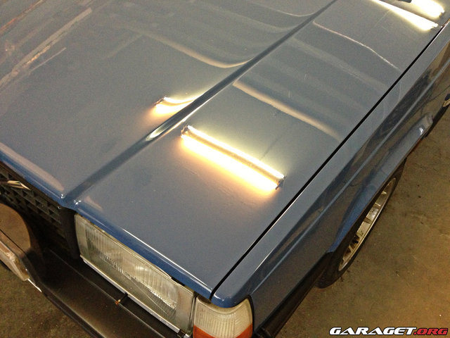

Började med att rekonda den, den var väldigt tråkig i lacken.
Väldigt matt.

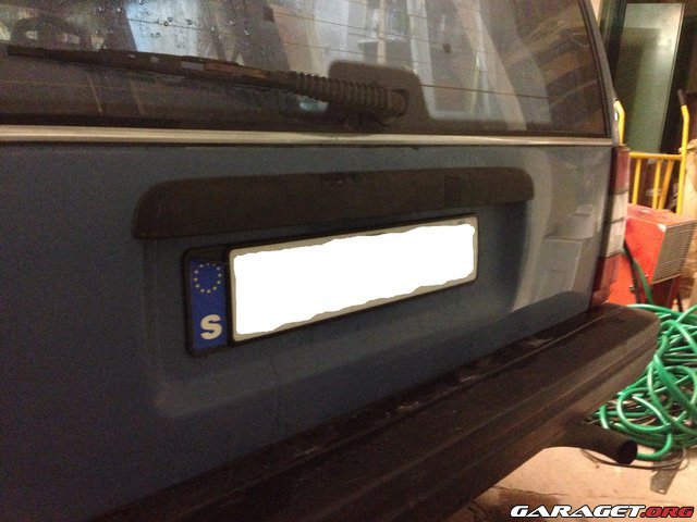

Byte även bakluckehandtag då jag tyckte originalet var så fruktansvärt fult.

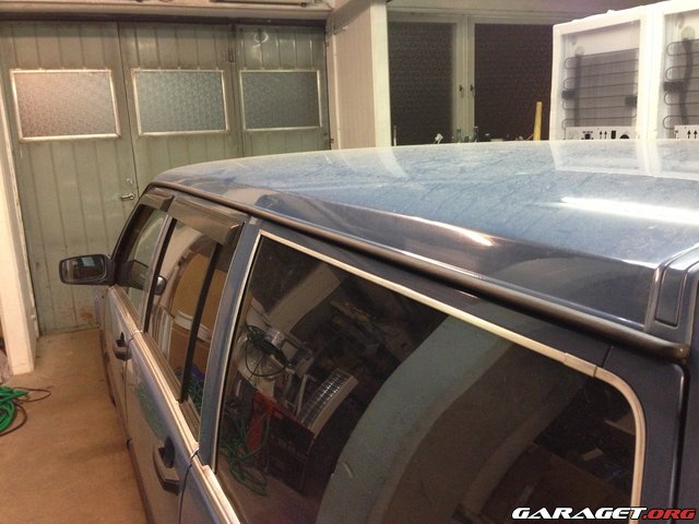

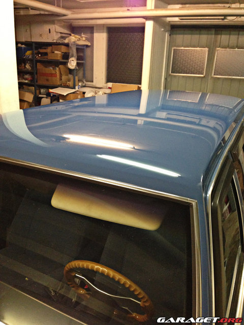

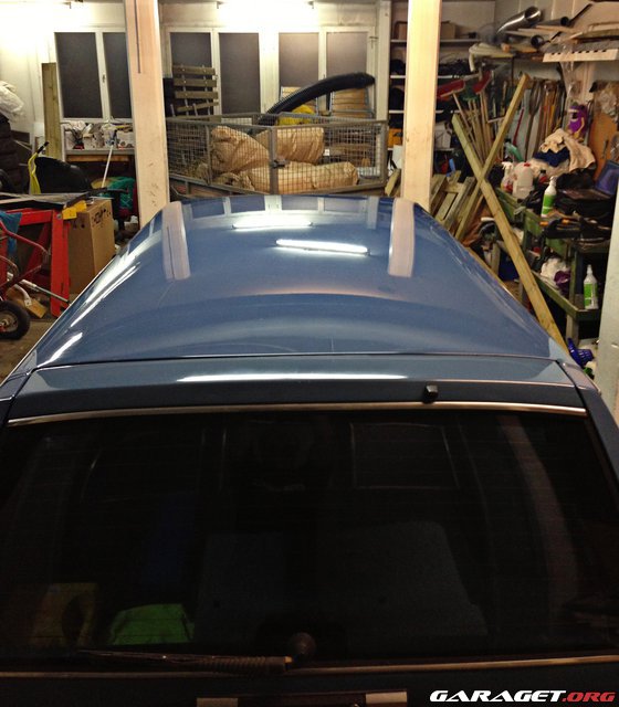

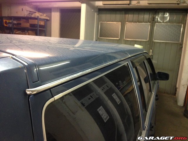

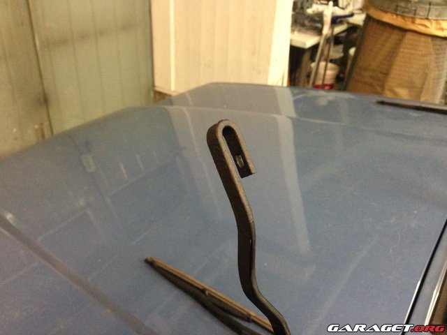

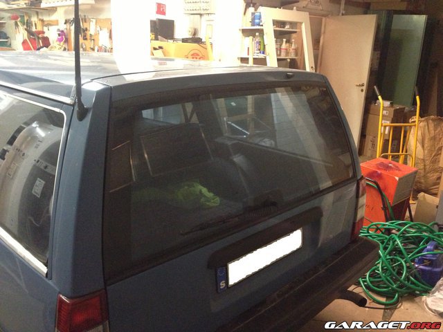

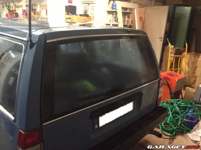

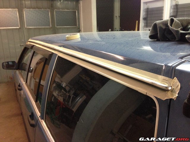

Har aldrig gillat krom på bilar, så idag gjorde jag en liten test att lacka några kromade detaljer mattsvarta.
Började lite smått idag med listerna runt bakrutan.
Före.
https://www1.garaget.org/gallery/images/12/11731/11731-8cd0aa9d4396fc76e0c7085865e5cad2.jpg
Efter.
https://www1.garaget.org/gallery/images/12/11731/11731-8756abb0316167a7e5f1f38d15b07afe.jpg
Kommer fortsätta med resten av listerna runt bilen så snart tillfälle ges.

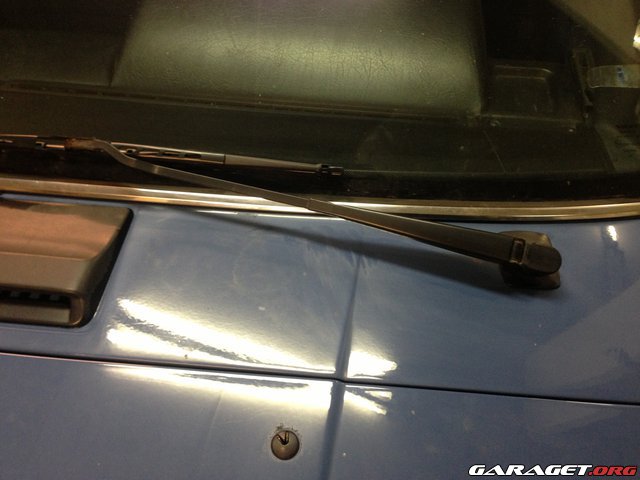

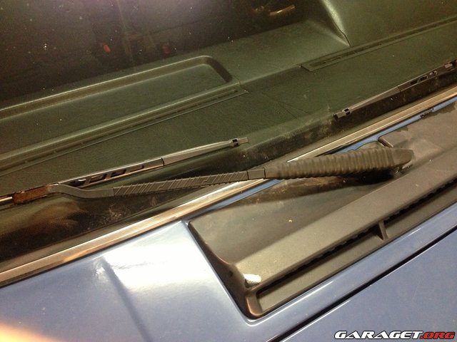

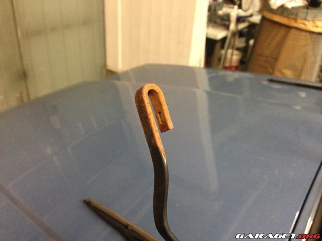

Passade även på att ta bort de fula gummiskydden som satt runt torkararmarna till vindrutan.
https://www1.garaget.org/gallery/images/12/11731/11731-043724955c23e3fc7272f9c2e60fcca4.jpg
Mycket bättre utan tycker jag.
https://www1.garaget.org/gallery/images/12/11731/11731-1af1c984cc67ca18c87b2e853cdf1861.jpg
de var allt för idag smile

Vad lackar du de silvriga listerna med samt hur gör du? Maskera å pensla? smile
Blev fräsch efter poleringen!
356 Inlägg
21 november 2013
Precis, ruggade upp ytan med lite vanligt slip papper, maskerade och målade med Hagmans Body.
Efter dom två första strykningarna så syndes penseldragen, men de fixades genom att slipa igen med ett finare slip papper och stryka 2 gånger till försiktigt så vart ytan slät och fin.
Hagmans Body är snabbtorkande och blir stenhårt efter torkning.
Ja det vart lite skillnad efter rekonden vill jag lova smile

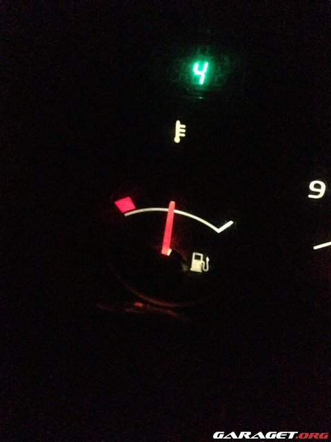

Idag efter ha tankat bilen full så reagerade jag över nått som aldrig funkat i bilen förut, bensinmätare..
Visserligen visa den fel då den bara visade halv tank, men den har varit som stendöd förut.
Den far lite fram o tillbaka mellan tom o full när jag tar kraftigare svängar.
Som alla andra 740 ägare med liknande problem med mätaren vill jag få detta att funka som de ska, är så trött att behöva köra på trippen tongue
Så nu till min fråga, vad ska man behöva laga/byta för att få den fungera o visa korrekt i framtiden?

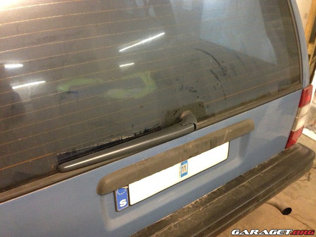

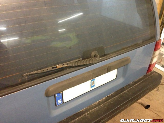

Började med att montera min V90 torkare jag fick hem idag.
Före.
https://www1.garaget.org/gallery/images/12/11731/11731-ef2c492d53fcd0f3054882769f4ea76c.jpg
Efter.
https://www1.garaget.org/gallery/images/12/11731/11731-f90fe4096e76dfc8ee30394d435d7d5c.jpg

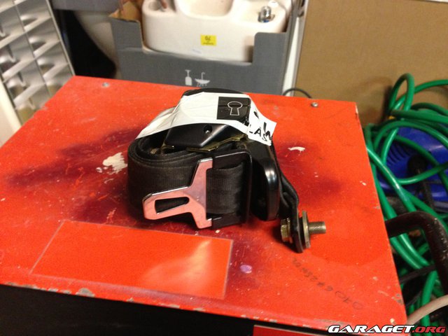

Sen var de några besiktnings punkter som vart åtgärdade.
Det första var upprullningsdonet bilbälte förarsidan som bara hängde.
Åkte till lokalen skroten och fick tag i en bättre begagnad.
https://www1.garaget.org/gallery/images/12/11731/11731-636dd07261934183acfa10b35f7e09d5.jpg
Vart som nytt smile

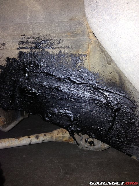

Det andra var infästet till länkarm vänster fram som var rostskadat.
Lite ny plåt o underredsmassa gjorde susen.
https://www1.garaget.org/gallery/images/12/11731/11731-fc4e20e442f336a94d3bd33a0a02d84f.jpg
Nu ska inte besiktningsgubbarna kunna knacka massa hål.

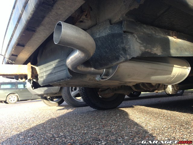

Var iväg till Ferrita för att få ett nytt avgassystem installerat.
Nu slipper bilen gå och låta som en traktor.
https://www1.garaget.org/gallery/images/12/11731/11731-6d76352418fbb20d15d80b555d60b5c7.jpg

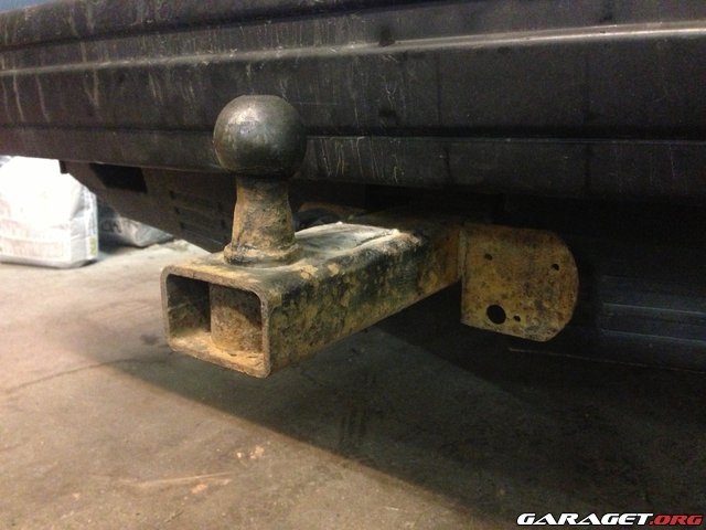

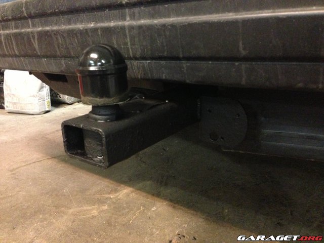

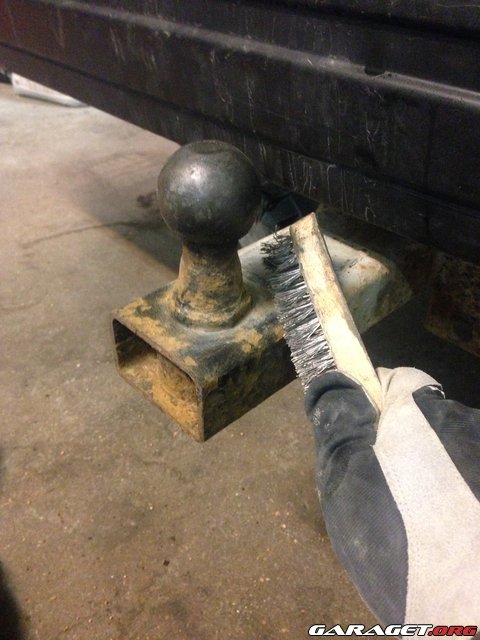

Började med dragkorken som såg förjävlig ut.
https://www1.garaget.org/gallery/images/12/11731/11731-2136ff6cd536a68f6b60fbe3ded4baca.jpg
Körde lite snabbt med stålborsten.
https://www1.garaget.org/gallery/images/12/11731/11731-0dc8cf958e52ae27cea59161a5958bf4.jpg
Klart. Målat med Hagmans Body.

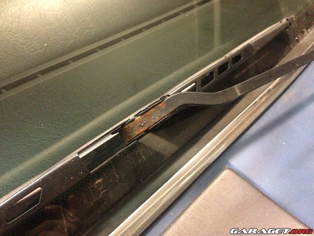

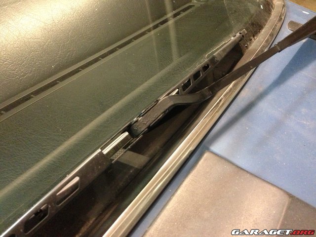

Gjorde även iordning ändarna på torkarmarna som jag har gått o stört mig på.
https://www1.garaget.org/gallery/images/12/11731/11731-edfdeaddbe0ccf9d517e4ab957c2f989.jpg
https://www1.garaget.org/gallery/images/12/11731/11731-61ff756f17e6043bf41817820fb3d9eb.jpg
Efter lite Hagmans Body såg de genast trevligare ut.
https://www1.garaget.org/gallery/images/12/11731/11731-667e64af92e9d8a6dedc6df2a978e9a4.jpg
