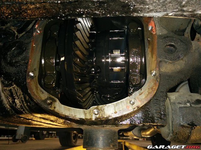

Nu har jag kollat in det hela. Men gick inte att se så mycket.
https://www1.garaget.org/gallery/images/123/122449/122449-3fcee2b3e0e5a52499003d99b9664fb0.jpg
Är det diffbroms jag har här?

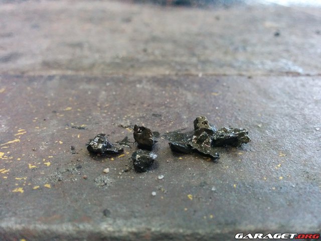

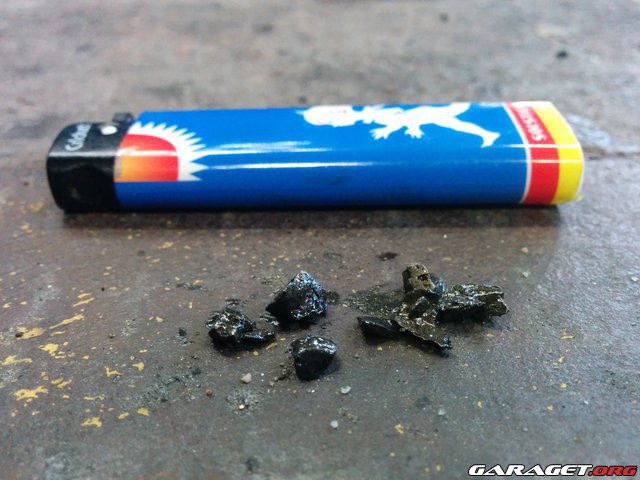

Men i avtappningspluggen fann jag dessa...
https://www1.garaget.org/gallery/images/123/122449/122449-c0f1291bad770fb87a89bf54d1598a7c.jpg
Ganska stora bitar. Vad kan ha gått sönder?

dom 4 små dreven inne i diffen? wink

Vad är det med dom dreven?

något av dom har la gått sönder..? wink

Är mycket väl en diffbroms du har där. Synd att den verkar vara trasig, de växer inte på träd precis.
6 740 Inlägg
19 juni 2014
det där är en lamell diff, jag har också en sån o även den skrapar o lever när man typ svänger ut från en korsning med lite tryck på gasen. jag är trött som fan på det o ska byta till en vanlig axel o slänga den andra åt helvete! så slipper man det där wink
