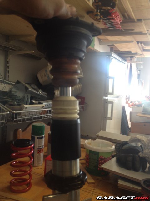

Försökte idag montera coilovers på en volvo v50 -12. Bak gick bra, även om den inte blev några 70mm lägre... Men det är en annan historia.
Står med bilen i luften och försöker få på coilsen fram på bilen. Men jag förstår inte riktigt vilka delar man ska flytta över från de gamla fjäderbenen. Topplagringarna ska uppenbarligen med, men ska original genomslagsgummi med? Om ja så blir det inte mer än några cm fjädringsväg ner till det gummit som sitter på de nya benen. Om nej så hur ska man få fjädern att sitta bra?
Någon som har erfarenhet av detta och vet hur det går till?
Coilsen det gäller är j-spec. egna och bilen är en V50 -12 som sagt.
Bilder
Med båda gummina
https://www1.garaget.org/gallery/images/122/121552/121552-5078cc2e4d0f4b8bc7aa009a1f97c581.jpg
Utan original-genomslag. Då fastnar fjäderstyrningen på hakarna som håller fast dammskyddet på original-benen. Dessutom saknas det många cm innan man får på muttern, inte brukar man väl behöva komprimera fjädrarna när man ska montera coils? Kan tillägga att hjälpfjädern är hård, inte en chans att man klämmer ihop det för hand.
https://www1.garaget.org/gallery/images/122/121552/121552-eaf6e24c28176e300ba4beea142d4a01.jpg
Tacksam för hjälp smile

Kolla av med J-Spec som säljer dem om du behöver komplettera med något.
I nästan alla fall i de kit som inte är kompletta behövs det kompletteras med Brickor.
