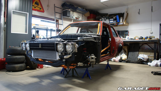

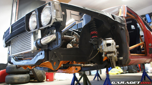

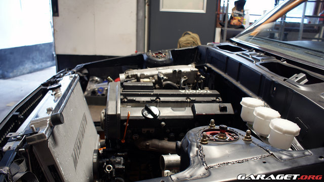

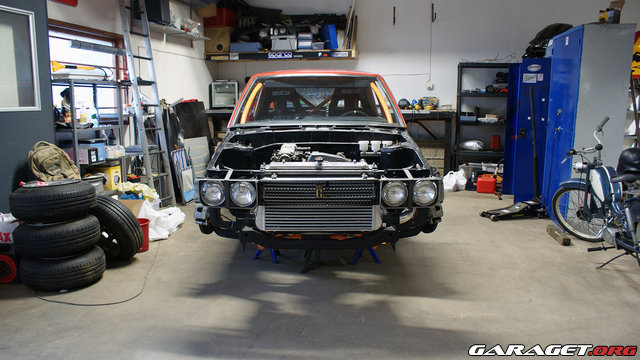

Hänt lite allt möjligt med bilen.
Har dock tyvärr inga bilder under själva arbetet, men tänkte lägga upp en liten lägesrapport!
Jag har börjat tappa motivationen, och går i tankarna att sälja den. Jag har absolut inte bestämt mig än men jag är så sjukt sugen på att bygga på en Bmw... hmm
Tog lite bilder på hur bilen står nu. Just nu håller jag på med att måtta fram så handbromsen hamnar på rätt ställe!
Glöm inte klicka in på bilderna om ni vill se dem större. Finns det något ni tycker att jag bör förbättra? Något att göra om och göra rätt? Kritik välkomnas!

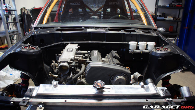

Snart dags att bygga brandvägg!
https://www1.garaget.org/gallery/images/91/90063/90063-94c4c74f9da5c6e9f95610f6ccca72d5.jpg
https://www1.garaget.org/gallery/images/91/90063/90063-48b67334a90cdceeed27c9bcc6257bc5.jpg

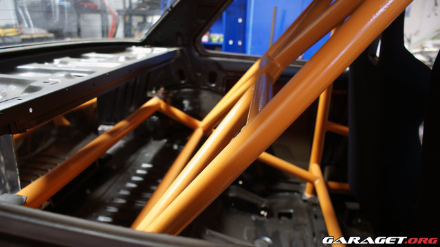

Här måste jag fästa ett plattjärn, eller en tunnare fyrkantsprofil. Om man trycker på bagagegolvet så sviktar det lite, och det vill jag inte ha.
https://www1.garaget.org/gallery/images/91/90063/90063-d9663a41f5ef8f873a24ed129730c59c.jpg
Måste lackera iordning bromsoken, då de är det enda som inte är nylackat fram.

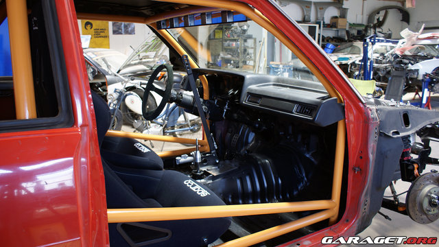

Ska bygga plattor av durkaluminium som man kan ha fötterna på. Ca. 10centimeter högt på förarsidan så det lägger sig fint längst pedalstället. Ska självklart bygga på passagerarsidan med!

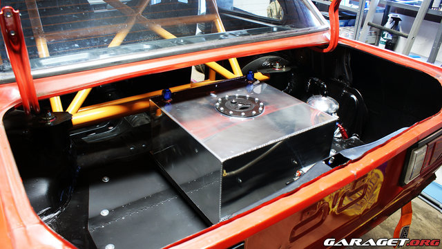

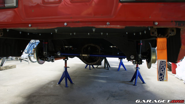

De flesta fäster bränsletanken med gummibussningar i golvet, i hålen som finns när man köper tanken. Men har man en 40L tank (Som jag och många har) så handlar det alltså om cirka 40kg som kan skvalpa runt. Detta medför en enorm vikt och påfrestning på svetsfogarna i aluminiumet vilket i längden gör att det kan spricka.
Så jag byggde en rektangulär ram i 50 x 10mm profiler och kapade ur den lite och lackerade. Så nu vilar tanken på den istället. Ramen är fäst i golvet med gummibussningar med genomgående bult. Blev bra tycker jag!
https://www1.garaget.org/gallery/images/91/90063/90063-9bb87b44e26885ac2d4243fe358991f1.jpg

Även om bilen inte är färdig så imponeras man av hur välbyggd den blir, en jämn snygg finish på allt!
Tycker det vore tråkigt om den såldes av utan att bli klar, så jag hoppas du får upp motivationen för den igen.. smile
God idé med infästningen för tanken för övrigt, den får ju gärna sitta still när det kastar och har sig.. smile

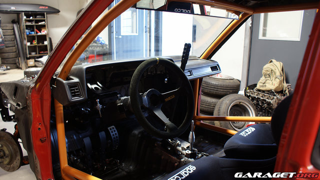

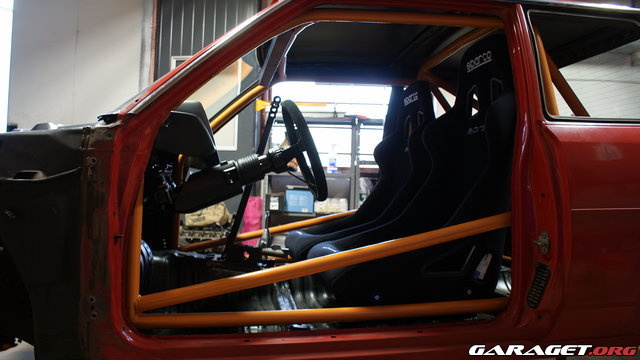

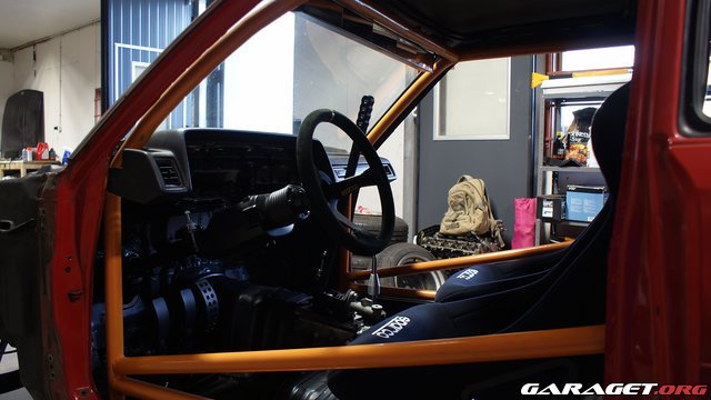

Har fixat fotstödet och mätartavlan är snart klar.
En liten tjuvtitt får ni. Bättre bilder och mer utförlig text i helgen!
https://www1.garaget.org/gallery/images/91/90063/90063-cfd92133c73bf9e9a37431d06b7d3f30.jpg
https://www1.garaget.org/gallery/images/91/90063/90063-c35cd3e449dec7777643c638b9e26af0.jpg

Mysigt kontor big_smile

Bra val att behålla den.. och snygg positionering av mätartavlirna smile

Funderar på vart man ska ha alla knappar/brytare till bränslepump med mera.
Tror det blir i taket, över buren! Annars blir det svårt att nå alla när man har bältet på sig.
Vad tror ni?
