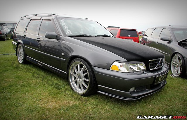

Jag kom över en V70R i år, en grå -98 med taklucka..big_smile
Efter den kom hem byttes det ut fälgar till Ace Monaco 19"
Jag har satt på en läpp på R fronten
sidokjolar
Ögonlock
original vindavvisare
Det va det som gjordes undersommaren för att kunna va med på Vallåkra o lite småträffar.
originalhuven va dock i så dåligt skick så han fick ha "luddhuven" cool

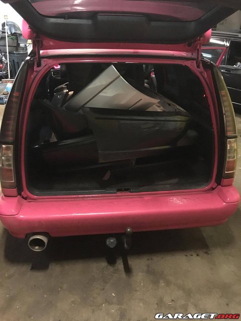

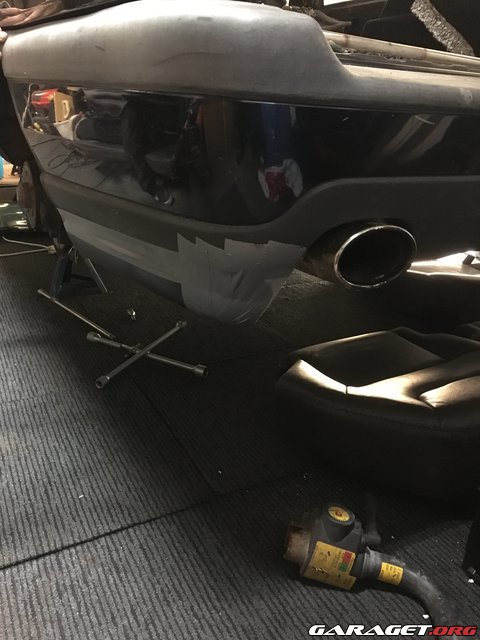

Har varit och hämtat xc70 och original bakstötfångarna.
https://www1.garaget.org/gallery/images/215/214937/214937-7cd906eb3158a2dc7a3bc62b62cf0b90.jpg

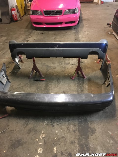

Placerat ut delarna och mätt ut vart jag ska kapa
https://www1.garaget.org/gallery/images/215/214937/214937-8cd16f13d84e52d56db45182d148bf12.jpg

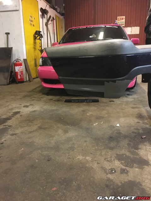

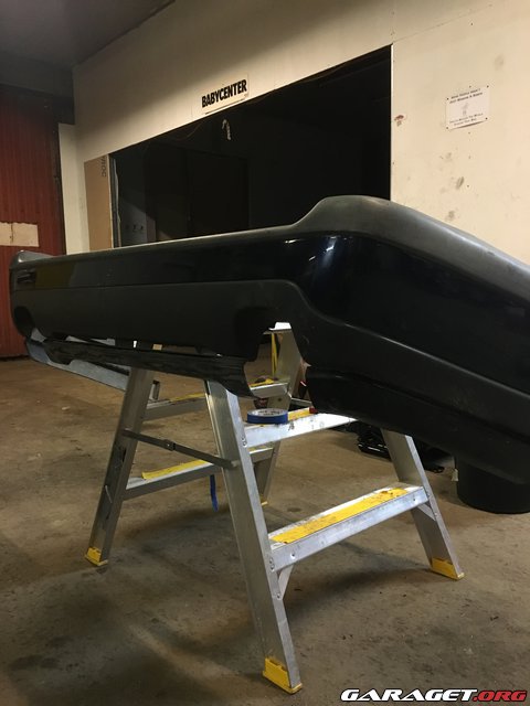

Tänkte använda den undre delen av originalstöten och "förlänga" på xc70 delen. Kapar!
https://www1.garaget.org/gallery/images/215/214937/214937-a373f8bc15cc32d5d0594d8eb1d33dda.jpg

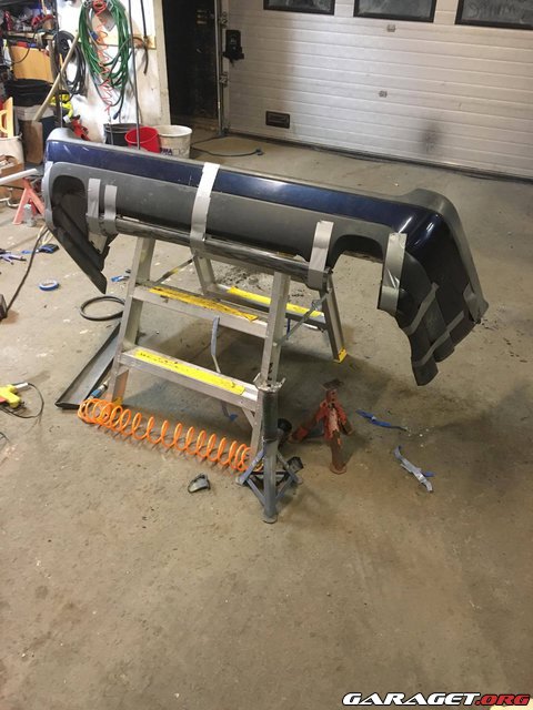

Provmonterar med hjälp av lite silvertejp för att kunna få e glimt av hur det kan bli. lol
https://www1.garaget.org/gallery/images/215/214937/214937-efcbe2f1af520b40510e91c0e51c3363.jpg

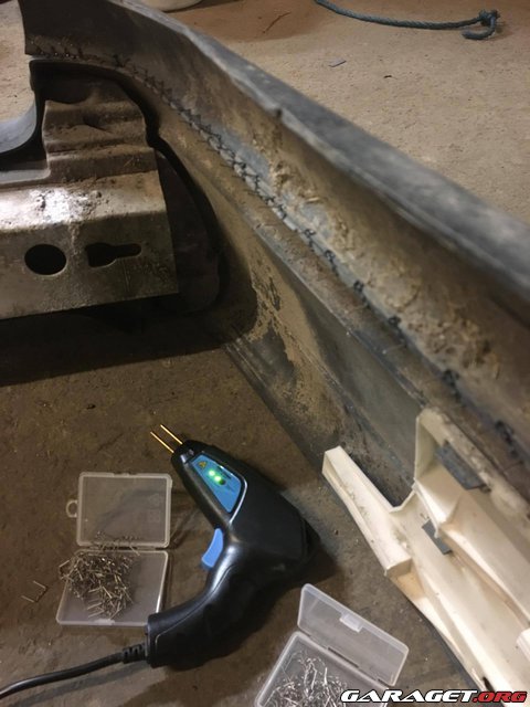

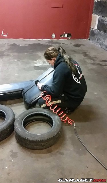

Va I garaget igar och kapade av det sista pa bakstoten sa att jag kunde prova min nya stift pistol.
https://www1.garaget.org/gallery/images/215/214937/214937-8c22c80044912854cf34a4f571ff5054.jpg
Kapat ut bitarna och provmonterat med hjalp av den alskade silvertejpen big_smile
https://www1.garaget.org/gallery/images/215/214937/214937-2cbc865ab27fd7ce0613eb22ea84fb3b.jpg

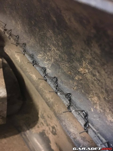

Haftat ihop ena sidan. Det ar som sma haftstift som man smalter in I plasten.
https://www1.garaget.org/gallery/images/215/214937/214937-00518cd3d1cf05fc75f862f348029fa9.jpg
https://www1.garaget.org/gallery/images/215/214937/214937-3a6518b687dcc840053bf9d1c2088434.jpg
Fortsattning foljer tongue

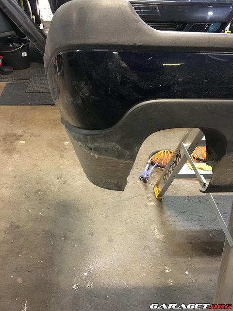

Svetsat ihop alla delar idag på xc70 stöten.
https://www1.garaget.org/gallery/images/215/214937/214937-721a22e19b6b2579992a18dc1d9eb2c1.jpg
Nu ska jag lägga glasfiber i skarvarna! tongue
Återkommer wink

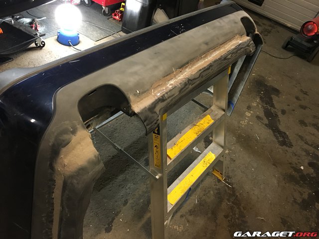

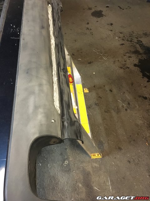

Dagens jobb klart!
Lagt upp glasfiber så kanterna är klara, ska bara härda o sen ska det slipas o spacklas!
Behöver lite glasfiber till i mitten men burken e slut, såklart mad
https://www1.garaget.org/gallery/images/215/214937/214937-e9f417dafdf9bb99331767545e25b1f2.jpg
https://www1.garaget.org/gallery/images/215/214937/214937-487e85495f31e87e57884f67e103ce88.jpg
Tack o lov för dieselkanonen lol

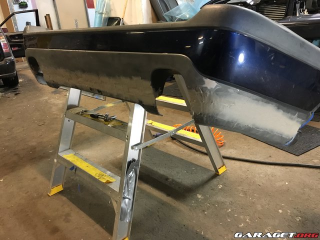

Har satt igång igen! Bara en månad kvar till vallåkra
Har kapat i plastbitar och fäst dom i skarven vid avgasröret så det blir en hel enhet!
Även spacklat över allt!
Nu ska den slipas och sen in på lackering nästa vecka!

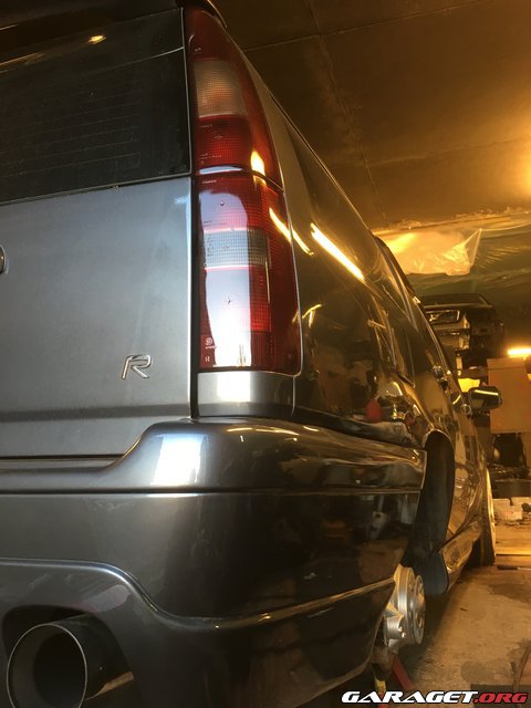

15 augusti 2016

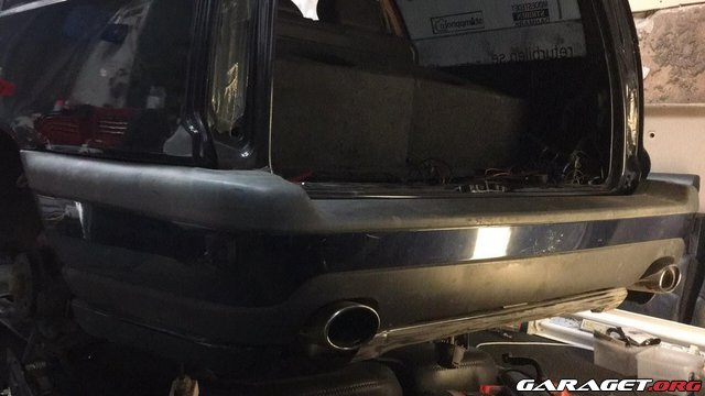

Bilen är hemma!
Rivit fronten på bilen och satt dit en ny frontkorg då den andra va sprucken!
Limmat fast täckpluggarna på fronten!
Målat torkarna då de va rätt fula!
Plockat av baklamporna och röktonat dom och satt tillbaka! Blev sjukt bra med lite mörkare originallampor bak!
Fick åka till skroten och plocka nya fästen till bakstöten då de jag hade va fel! (Ofcourse) smile
Bakstöten sitter på plats! Byggt om avgassystemet till dubbla blås nu!
Imorgon blir det att köpa två ändrör samt ett fäste!
https://www1.garaget.org/gallery/images/215/214937/214937-5b07cbe2f5a841945d00f7421df2e20c.jpg
Även lackat grillen i bilens färg! Blev faktiskt väldigt snyggt! Dock såg jag när den väl satt på att gummilisten fattades! roll
Så måste försöka plocka av en sån från en annan grill! Alltid ska d va nått!
Sen blir det en rejäl tvätt innan Railsen ska på!
Därefter är det putsa putsa putsa!
