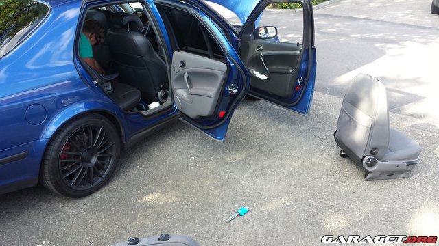

https://www1.garaget.org/gallery/images/220/219663/219663-ee856ddd9d5b8e4693ea67d30b7f2cfc.jpg
Batteriet frånkopplat och gamla stolarna ute smile

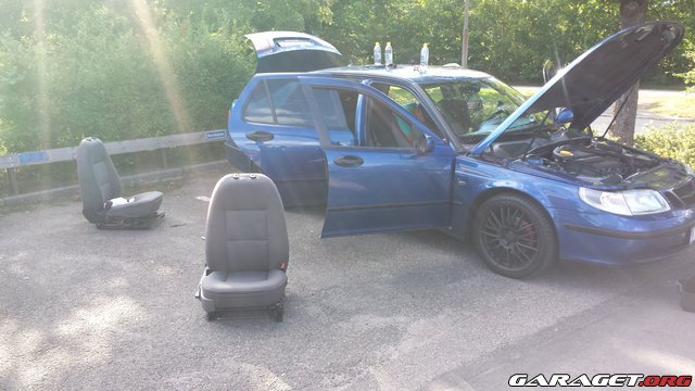

https://www1.garaget.org/gallery/images/220/219663/219663-a05cc178bdafeb8e6b7423a16a8caca0.jpg
Lägg märke till dörrklädseln fram (taget från en 2009 9-5 kombi)
bakklädseln får sitta på tills jag hittar ett par till dem också smile

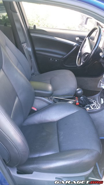

https://www1.garaget.org/gallery/images/220/219663/219663-e95eb678938c7dfa1cc0adea0f1852ce.jpg
Vilken skillnad med bättre inredning smile

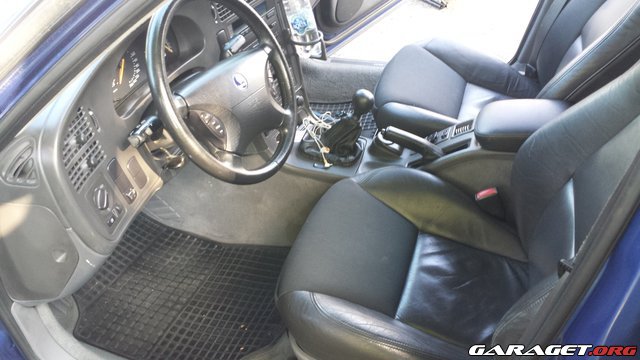

https://www1.garaget.org/gallery/images/220/219663/219663-cd9b638413e272c8c99a42d6d13c0996.jpg
