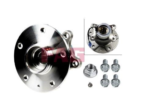

Är de någon här som har bytt hjullager på dessa, Klara man sig men vanliga verktyg och en avdragare och stå på uppfarten och byta detta, Eller är de något spec verktyg som behövs. Enl bild känns de som släpp navbulten sedan 4 st på hjullagret sedan avdrager för att ta bort den ?

Allt i bromsväg måste lossas också.
Jag vet inte vad handbromsen är för design på dom där, men ibland krävs att man backar bromskolven med särskilt verktyg.  Samt, att centrummuttern (den stora) skall dras till rätt moment, då den håller samman lagrets två banor. = momentnyckel.
Avdragare brukar inte behövas för lagerhub'ar, utan man brukar kunna knacka loss den, och dra in den med skruvarna.  Kolla vad lagerskruvarna har för skalle. Inte alltid vanlig 6kant på orginalskruvarna.
Skruv som håller bromsskivan kan IBLAND behöva slagskruvmejsel för att lossa.
