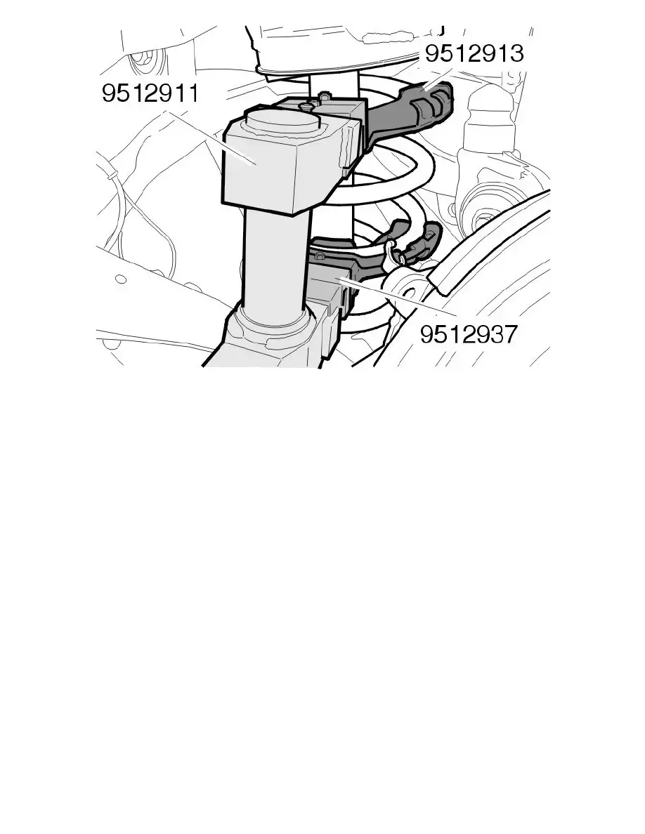

Bekymret med V70 bak är att fjäderspännare nummer 2 hade fått plats om det inte vore för alla armar. Just den armen som är i vägen för spännaren är en arm som man inte alltid vill försöka lossa p.g.a. extremt rostade skruvar.. tror jag. I Haynes handbok så hänvisar dem till Volvos specialverktyg.
https://workshop-manuals.com/volvo/v70_2.5t/l5-2.5l_turbo_vin_59_b5254t2/Page-1912006.png?ezimgfmt=rs:918x1188/rscb1/ng:webp/ngcb1
