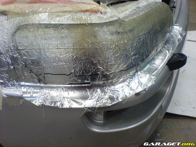

Har fått frågor om ögonlocken så ska skriva lite hur vi gjorde dom. Desvärre hade vi bara en bild på dom.
1. Först skyddade vi lyktorna med vanlig alufolie. se till så det är helt täckt så det inte kommer plast på lyktorna.
2. vi la på ett lager plast som ni ser på bilden och det läckte. vissa ställen fick vi lägga på lite eftra. (plasta gärna lite större än vad ni har tänkt er. det är bara att kapa efteråt.
3. När dom härdat och inte var fuktigt så målade vi på dom och kollade ifram på bilen så det såg bra och likadana ut.
4. När vi ritat ut hur dom ska se ut skärde vi ut dom med vinkelslip och slipade till kanterna.
5. Till sist var det bara finjusteringar kvar såsom slipa, spackla, slipa och spackla.
Det är inte alls svårt. var vårat första försök och det fungerade helt ok.
För er som undrar om vingen så är det ungefär detsamma men som sagt, var noga med att täcka ordentligt och se upp för rinningarna så ni slipper få det på bilen.
Är det något som är oklart är det bara att fråga.
