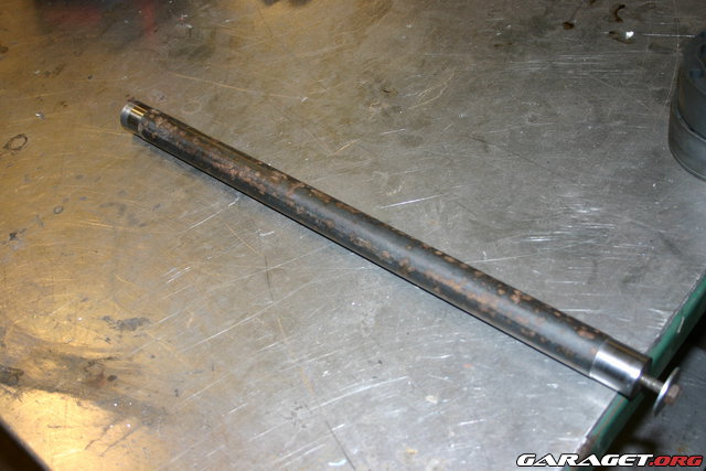

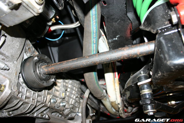

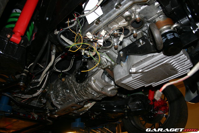

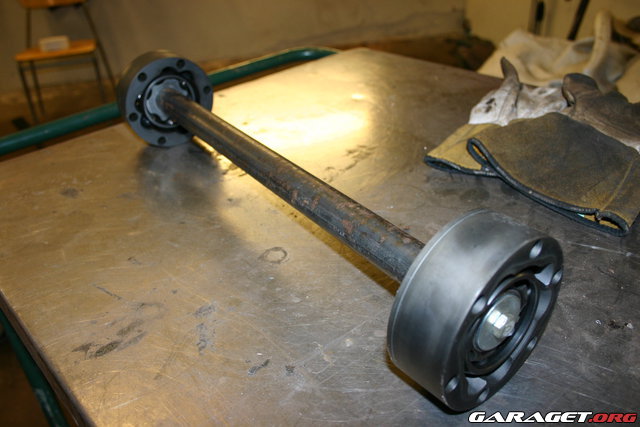

En bekant tillverkade en "dummydrivaxel" till mig för att jag skulle kunna kontrollera att jag har mätt rätt längd innan jag beställer riktiga axlar. Det blir lite väl dyrt annars om jag beställer axlar och det visar sig att de är i fel längd iomed att de kostar drygt 3000:- styck. Ännu dyrare om man beställer ifrån ett svenskt företag.
I vilket fall som helst så verkar det som jag har mätt rätt, för det funkade perfekt - 528mm total längd med drivknutarna på om man säger att båda knutarna är helt centrerade.
Nu bilder:
https://www1.garaget.org/gallery/images/67/66960/66960-f14a30fc779df5f51081a2938faededb.jpg
En styck dummydrivaxel, 517mm lång.
https://www1.garaget.org/gallery/images/67/66960/66960-745745e5aa93b6aa666614730800c9b4.jpg
Samma axel med drivknutar på, nu 528mm total längd.
https://www1.garaget.org/gallery/images/67/66960/66960-382eea70a863c5353cc8a3f1689967ea.jpg
Dummydrivaxel provmonterad, länkarmen gick att röra inom hela dess arbetsområde utan problem.
https://www1.garaget.org/gallery/images/67/66960/66960-565e64bdaf344ab8c2334f46b9ec200d.jpg
Som synes på bilden så finns det ett par millimeters spelutrymme för drivaxeln (jämför med förra bilden).

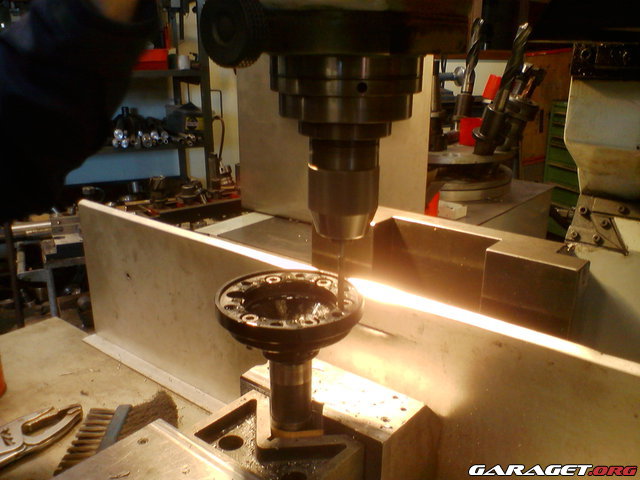

Jag har även fått adaptrarna ditmonterade på hjulnavsaxlarna.
Här borras hålen för styrstiften.

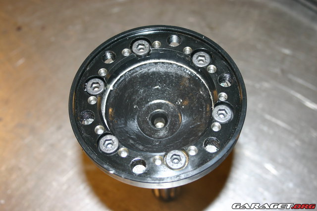

https://www1.garaget.org/gallery/images/67/66960/66960-40961404f391106d78c2347cdfaf1d85.jpg
Och såhär blev det, adapterflänsen på plats på drivflänsen/medbringaren. Det blev 12st 5mm stift, det plus 6 st 10.9 M8 insexskruvar borde väl hålla för kraften?

Tillslut så måste jag ju visa de bilder som jag egentligen borde ha visat redan i mitt förra inlägg.
https://www1.garaget.org/gallery/images/67/66960/66960-bd239016f56b17606e44a9107a6b81b3.jpg
Subarumotor + Renaultväxellåda i VW-buss. Fortfarnande saknas förvisso en hel del vitala delar för att allt ska kunna fungera.
Nu ska jag beställa drivaxlar (från Finland) och försöka fixa linkage mellan växelspak och låda.

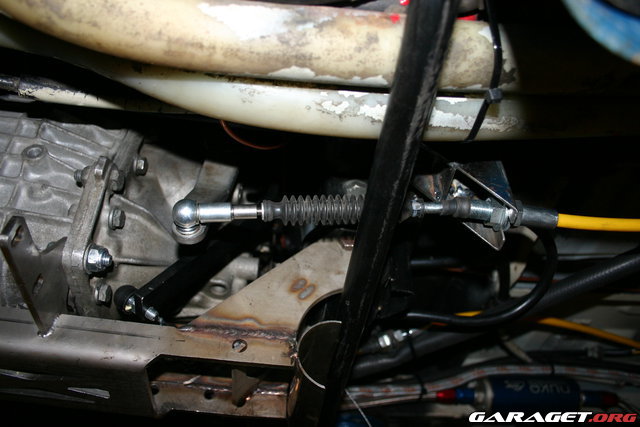

Jag har börjat att bygga ihop bussen igen.
Jag har monterat dit kopparrör för bromsarna bak och kopplingen igen och sen har jag börjat att koppla in lite kontakter och även slanganslutningar för bränsle, styrservo kylvatten med mera.
Sen har jag även fått hem lite grejer som numera sitter på plats:
https://www1.garaget.org/gallery/images/67/66960/66960-3e2f51e7530c65d6043743c6d73e838d.jpg
De nya drivaxlarna är på plats.
https://www1.garaget.org/gallery/images/67/66960/66960-379323d46dee2c1d3593be4f98db8cd9.jpg
Linkaget till växlingen är på plats i ena änden.
https://www1.garaget.org/gallery/images/67/66960/66960-04156bb24784b294be83dcf3b8ff37fd.jpg
Och en bild till på linkaget.
En liten detalj för växellinkaget i den änden som själva växelspaken sitter måste tillverkas så att saker och ting kan röra sig lite och så att det inte kärvar.
Jag var nämligen tvungen att ändra om min konstruktion lite grann eftersom att värmepaketet tog i frammåt. Därför kunde jag inte ha några vajrar där utan att vinkeln hade blivit sån att det skulle kärva om jag försökte växla.

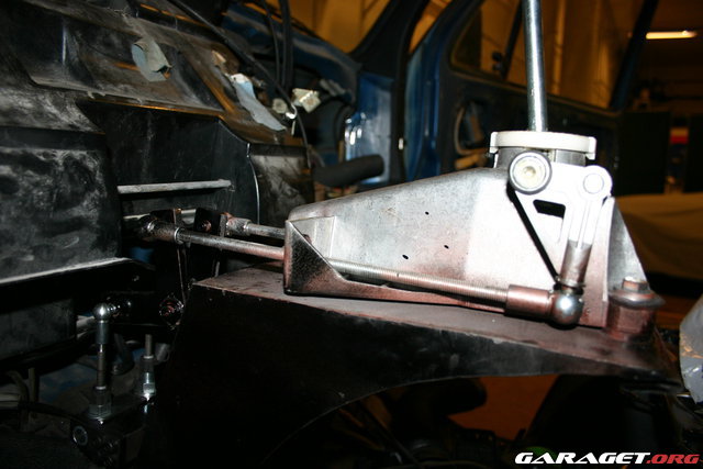

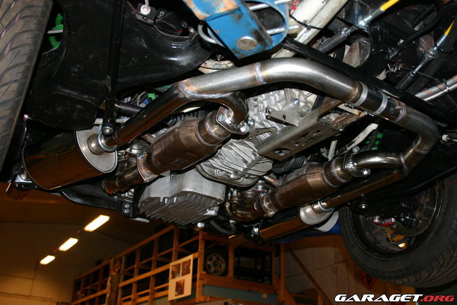

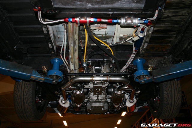

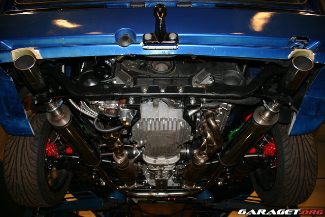

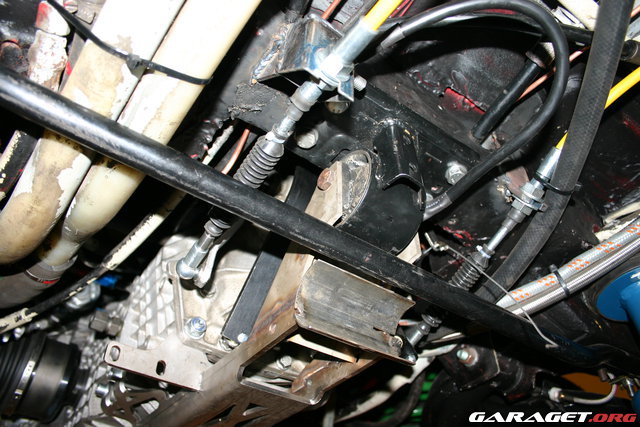

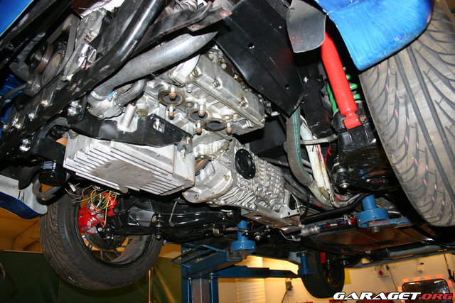

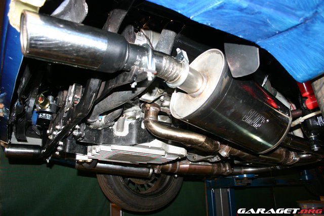

Nu är det mesta på undersidan av bilen klart och dessutom så har jag fått till så att man kan växla. Det som är lite synd är att linkaget är lite för långt nu när jag var tvungen att göra på ett annat sätt än vad jag först hade tänkt och det gör ju att jag är tvungen att dra vajrarna lite fram och tillbaka för att göra av slacket någonstans och ju fler krökar man har så ju trögare går det ju att växla. Jag får se om det eventuellt går att skicka tillbaka linkaget till Italien så de får korta av det, lär ju kosta men som det är nu så gäller det att vara rejält bestämd när växel ska i. Mycket pill var det dessutom för att få hela slaget att räcka till så att man får i både backen (längst ner till vänster) och femman (högst upp till höger). Dessutom är nästan all el färdigkopplad, det som fattas är till backspärren och lite framme i instrumentpanelen.
https://www1.garaget.org/gallery/images/67/66960/66960-f383ff02ca3829d294bf9a1cecdba6ae.jpg
Avgassystemet på plats.
https://www1.garaget.org/gallery/images/67/66960/66960-6a7d53fbf68e1055f3c486e870bbe845.jpg
Får ta och polera upp rören (och svetsskarvarna) någon gång sen, viktigast just nu är att få skiten att fungera.
https://www1.garaget.org/gallery/images/67/66960/66960-0a62cdc2c3cd2788e4ccedbd15293722.jpg
Har "bryggat" höger och vänster sida av avgassystemet, får se om det ger någon effekt, om inte annat så hoppas jag att det påverkar ljudeffekten på ett positivt sätt. smile
https://www1.garaget.org/gallery/images/67/66960/66960-474fb5ce589c61c8629c0e566a277f62.jpg
Det är lite spänningar i avgassystemet så man fick tvinga ihop det lite grann. Hoppas det inte spricker det första det gör bara.
https://www1.garaget.org/gallery/images/67/66960/66960-443bdc6ce085c90cc63ff9ed413ebf93.jpg

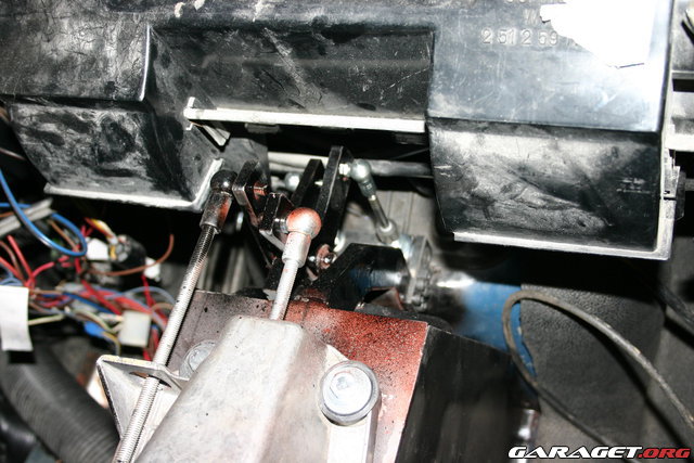

Spakstället på plats igen, inkopplat och klart.
https://www1.garaget.org/gallery/images/67/66960/66960-a814d3204b3368d8220a433ec8d0d6fd.jpg
Detaljstudie på hur kraften när man växlar förs över i 90° vinkel.
Det som ligger i röret just nu är att få dit en SPAL-fläkt framme bakom radiatorn eftersom att motorn på den gamla tog för stor plats för växellinkaget. Sen ska jag även försöka att få dit en del av inredningen och elen i instrumentpanelen.
