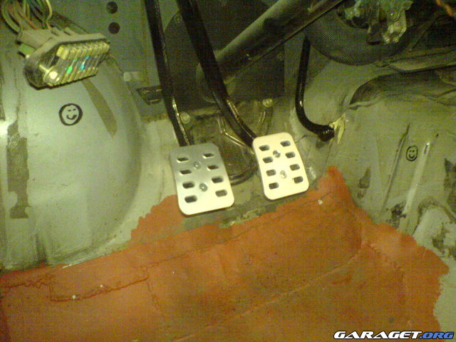

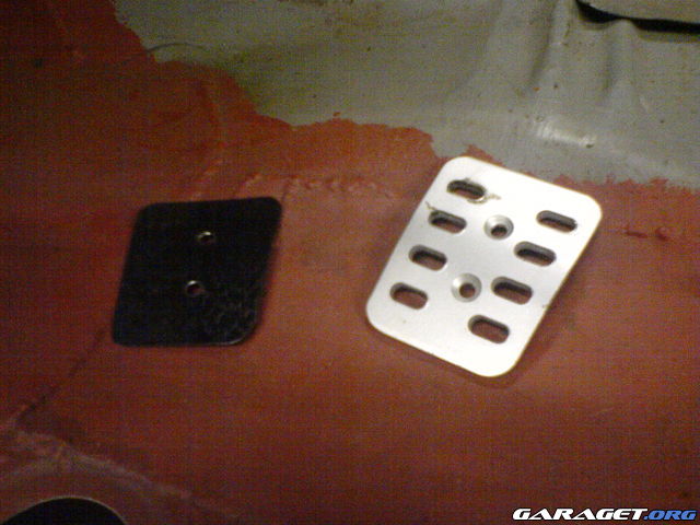

Fick för mej att göra lite annat idag så jag renoverade upp pedalerna. big_smile Hade en serie alupedaler liggande så de fick sätta livet till. Lagade en bit av takplåt under själva pedalen för att det inte skulle lysa igenom alltför mycket.

Målade även "stagen" med svart hammarlack.

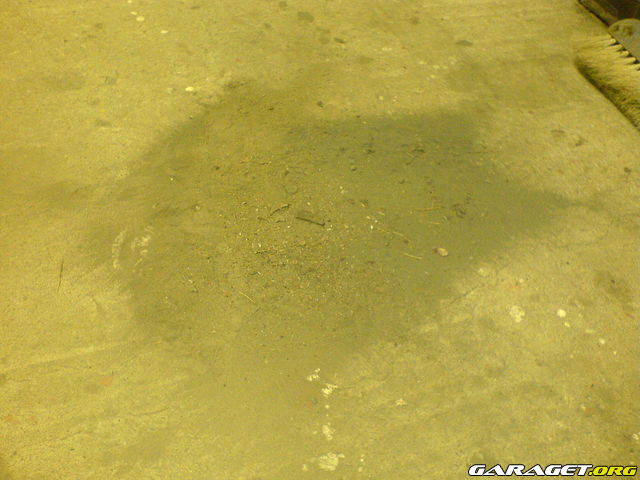

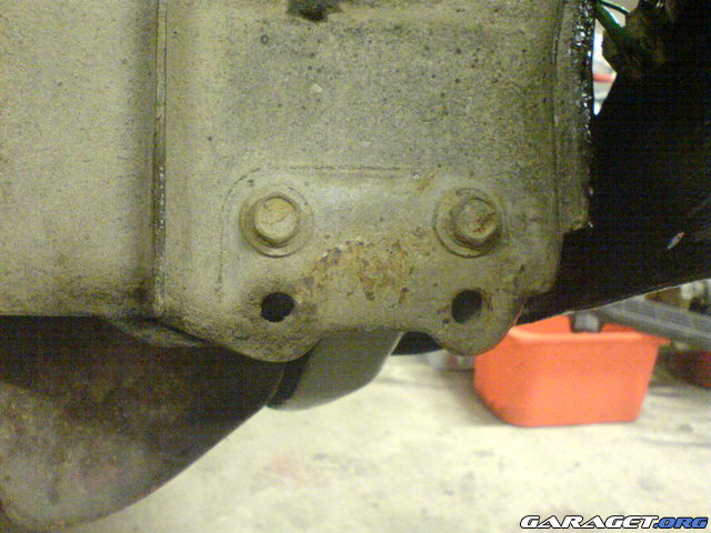

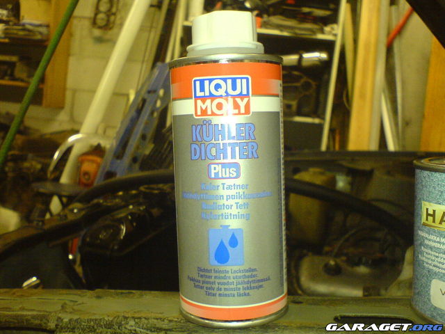

Köpte åxå kylarcement idag..(helt mot mina principer) hmm ...hoppas det kan åtgärda det lilla läckaget vid toppbulten..
http://www.garaget.org/gallery/archive/19077/217015_uuqq8e.jpg
http://www.garaget.org/gallery/archive/19077/217021_6wpt9j.jpg

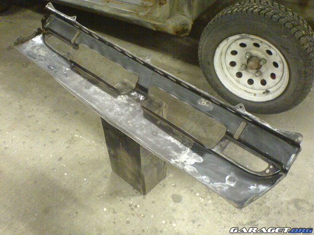

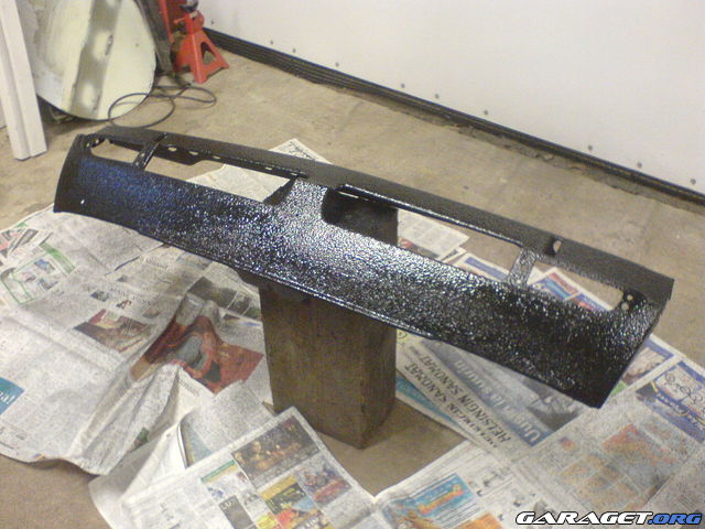

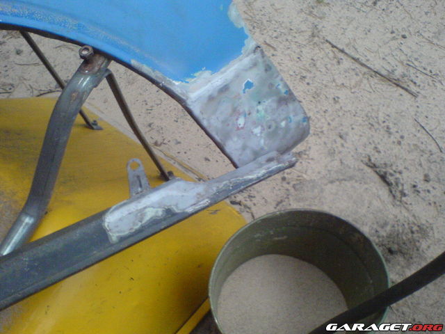

Jo..även plåten under lyktorna blästrades + målades blanksvart.. wink

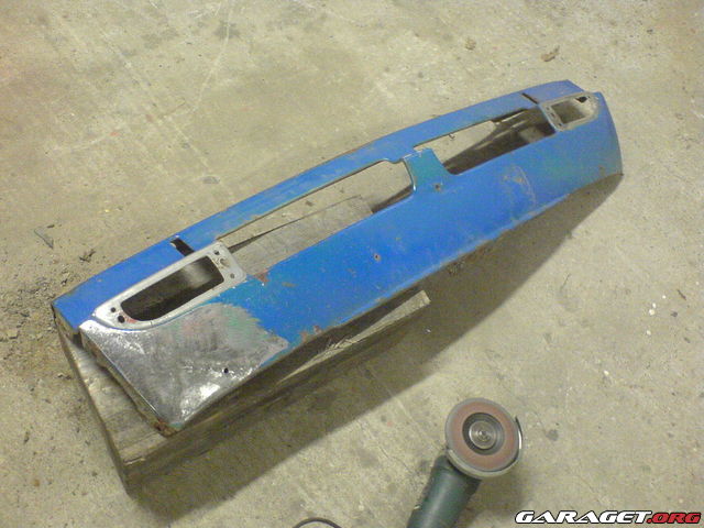

Liten del + skärm blästrat
http://www.garaget.org/gallery/archive/19077/217024_nha0zr.jpg
http://www.garaget.org/gallery/archive/19077/217023_gyx72v.jpg

Kylarcementen behövde som tur inte användas, heh. Bulten det läcke runt var ingen toppbult utan en kylpropp..drog bara åt den + de 4 övriga så slutade läckaget. Fattar inte hur jag tyckte att det var en toppbult..hmm Nå, även solen har ju sina fläckar! tongue

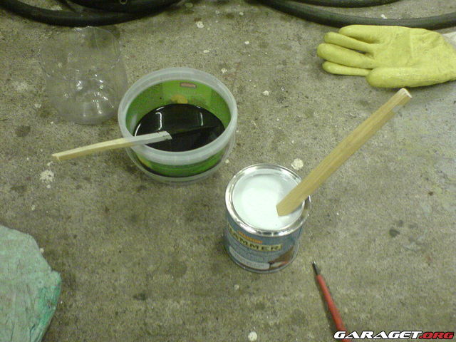

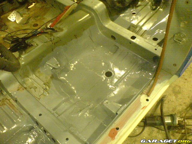

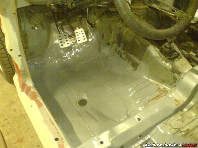

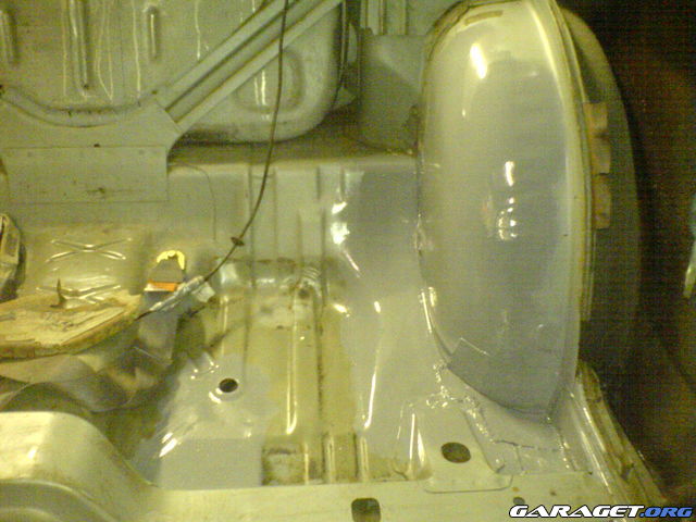

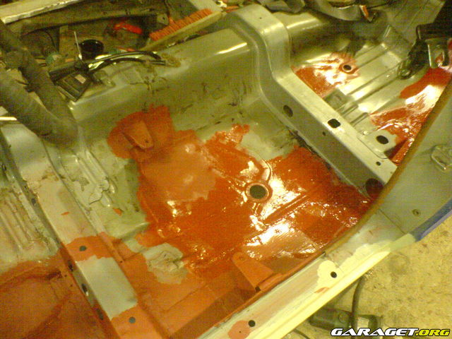

Vad nytt sen sist..? Golvet på vänstersidan är redo för bitumenmatta. Fick ihopblandat en ganska passlig nyans av hammarlack.
http://www.garaget.org/gallery/archive/19077/218879_jpi8qt.jpg
http://www.garaget.org/gallery/archive/19077/218882_a6mkyo.jpg
http://www.garaget.org/gallery/archive/19077/218884_d5s9xr.jpg
http://www.garaget.org/gallery/archive/19077/218887_mirzv6.jpg
http://www.garaget.org/gallery/archive/19077/218890_vehcgy.jpg

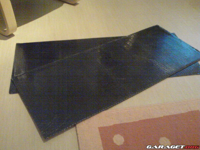

Inhandlande 2st bitumenmattor 41*101 cm, monterar dock dessa då hela golvet är färdigt. Kommer troligtvis inte att räcka till allt, men jag får hämta mera då bara.. smile
http://www.garaget.org/gallery/archive/19077/218899_um0n2f.jpg

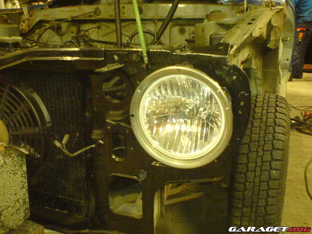

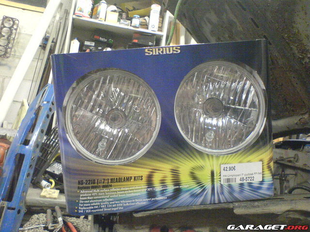

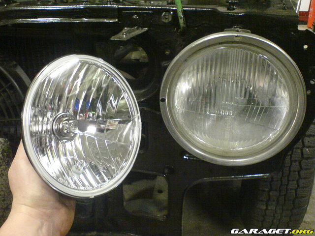

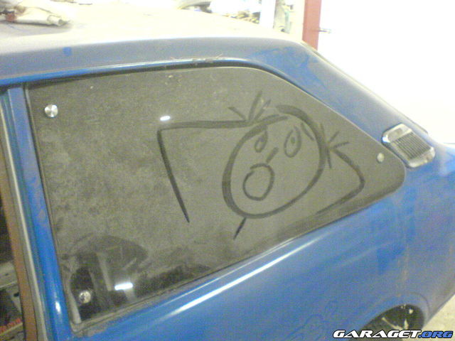

Samtidigt som jag köpte mattorna passade jag på att köpa klarglasinsatser till lamporna, föryngrar bilens utseende + bidrar till ett mycket bättre sken. wink
http://www.garaget.org/gallery/archive/19077/218905_guhmms.jpg
http://www.garaget.org/gallery/archive/19077/218908_nbkxjh.jpg
http://www.garaget.org/gallery/archive/19077/218909_t8wg4t.jpg

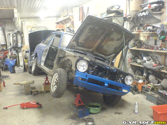

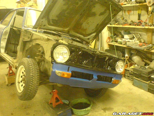

Vände även bilen idag för att börja på höger sida imårgon, första gången sen jag köpte den som den flyttades för egen maskin. big_smile
http://www.garaget.org/gallery/archive/19077/218917_hr65sw.jpg

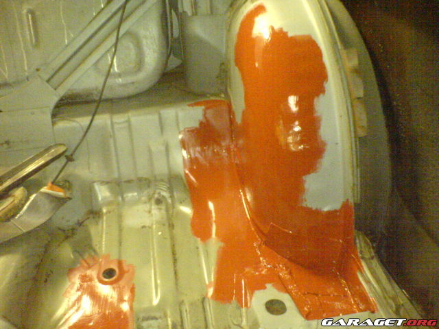

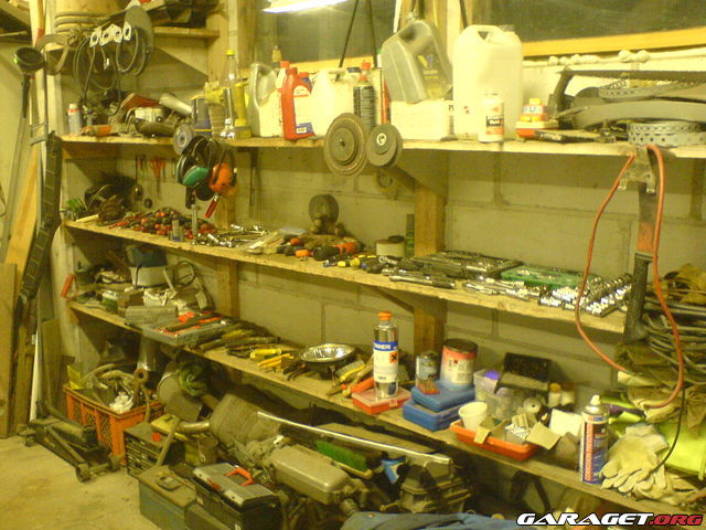

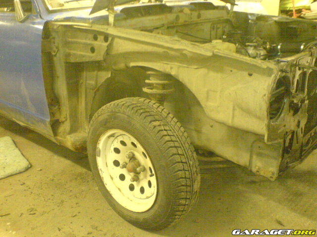

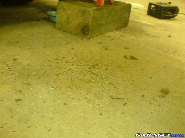

Å lite nytt igen..på dagens agenda satt egentligen rostlagning på höger sida. Men jag städade upp i verkstan ist, mycke roligare å jobba nu igen smile

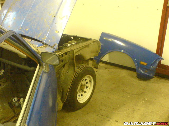

Plockade nog bort dörr + skärm samt lagade sandplåten ändå wink .
Höger skärm borta.
http://www.garaget.org/gallery/archive/19077/221010_jdmp7i.jpg
Ett mycket helt hjulhus på denna sida åxå big_smile
http://www.garaget.org/gallery/archive/19077/221013_fmyn1c.jpg

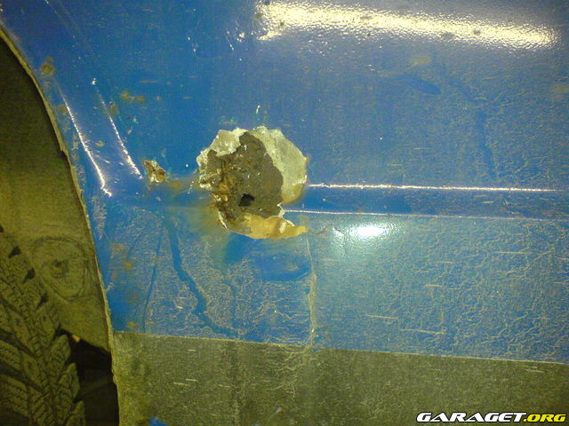

Främre kanten av tröskeln bakåt bör bytas som på andra sidan..kul..not.. tongue
http://www.garaget.org/gallery/archive/19077/221015_1qm352.jpg

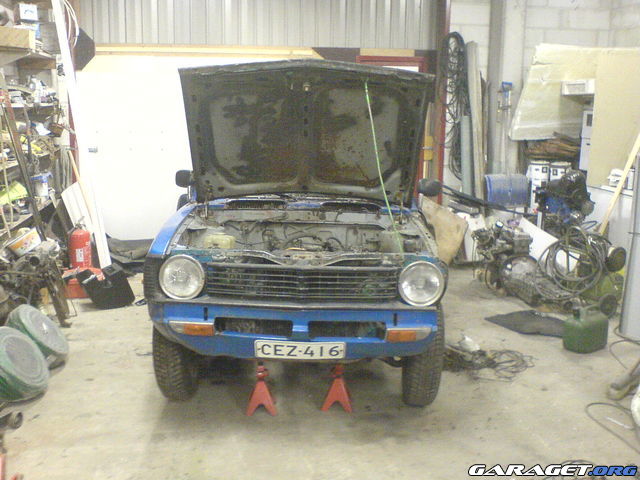

Passade även på att lufta bilen under tiden jag städade, startar skitfint nu efter div ingrepp.. smile
http://www.garaget.org/gallery/archive/19077/221018_9x1rsb.jpg

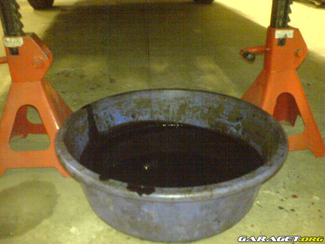

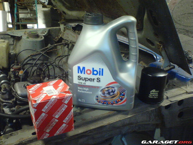

Började dagen med att byta olja, har varit lite bekymmer att få tag i filter.
http://www.garaget.org/gallery/archive/19077/221717_4az4r2.jpg
Hmm...verkar som det ALDRIG bytts olja i motorn..svart som från en diesel men luktade starkt bensin.. big_smile
http://www.garaget.org/gallery/archive/19077/221721_x5v88e.jpg

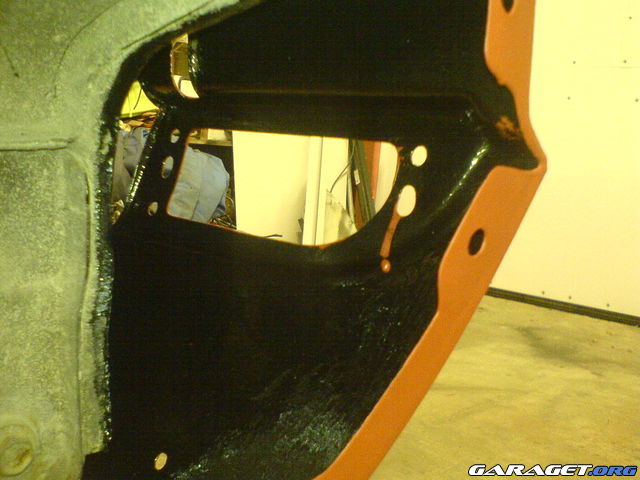

Efter det plockades sandplåten loss och sprutades med stenskottsskydd..på bilden ser det för jävligt ut men verkligheten är nåt helt annat wink
http://www.garaget.org/gallery/archive/19077/221727_ncb3wk.jpg

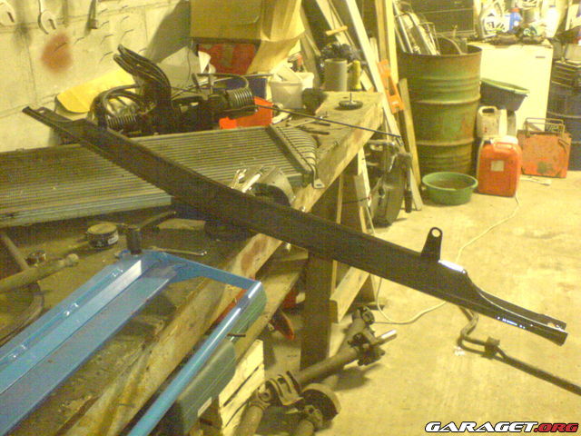

Under tiden gjordes bilen i ordning för morgondagens rostremont. På bilden har sandplåten redan målats och monterats.
http://www.garaget.org/gallery/archive/19077/221734_kgae25.jpg

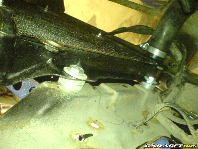

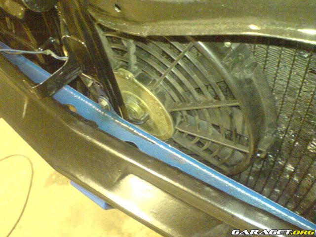

Kylaren fick chimsas bakåt med 6 st M8-brickor per fäste för att kylfläkten skulle gå klart från staget bakom grillen.
http://www.garaget.org/gallery/archive/19077/221744_b0gjp8.jpg
http://www.garaget.org/gallery/archive/19077/221747_avqpif.jpg

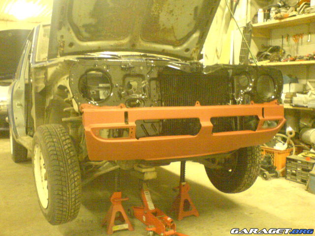

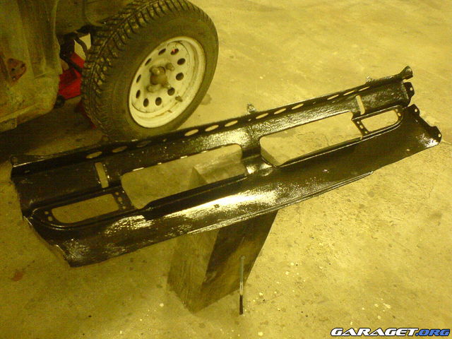

Monterade även den svarta plåten under lyktorna + blinkers/parklamporna putsades upp och monterades. Börjar ju likan nåt juh! tongue
http://www.garaget.org/gallery/archive/19077/221759_lybfso.jpg

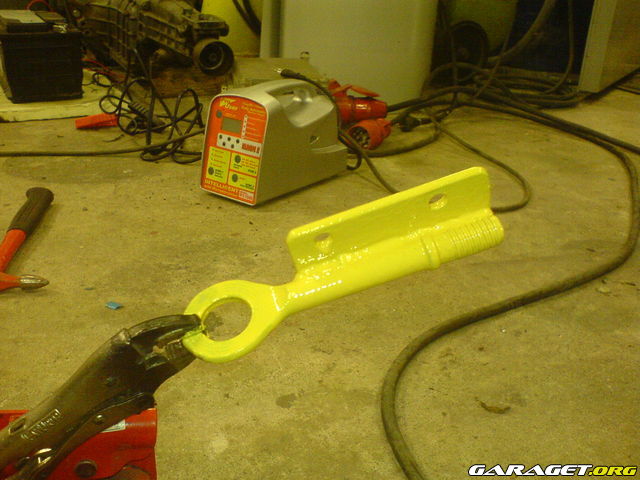

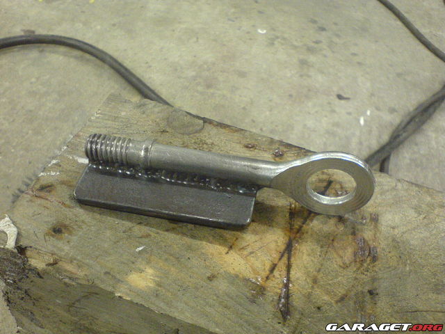

Fram saknades borgserögla, så en sådan fick tillverkas. Kan ju behövas i vinter ännu big_smile
Kommer att monteras i befintliga hål.
http://www.garaget.org/gallery/archive/19077/221764_yf4ntj.jpg
En kompis som jobbar på en firma som utrustar nya bilar brukar passa på att ta hem extradelar som blir över, tex bogseröglor. Kan vara bra att ha. smile
http://www.garaget.org/gallery/archive/19077/221768_ubis7x.jpg
Målades för synlighetens skull gul, hade slut på röd hammarlack.
http://www.garaget.org/gallery/archive/19077/221772_9r7oil.jpg

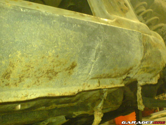

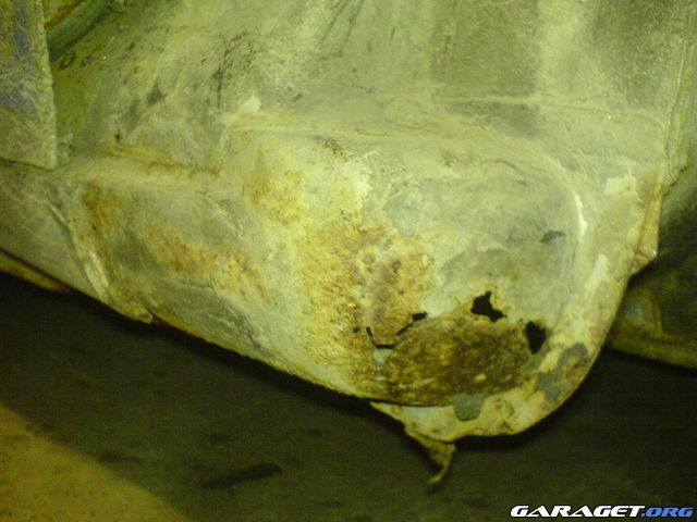

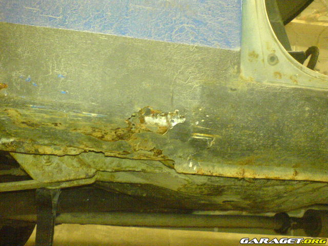

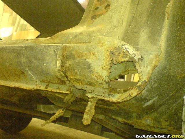

Och så kommer det lite bilder på hur högersidans tröskel mm ser ut..rostorgie! tongue
http://www.garaget.org/gallery/archive/19077/221777_euyaq9.jpg
http://www.garaget.org/gallery/archive/19077/221780_aby1eq.jpg
Hela tröskeln är bytt tidigare och ser för J****G ut! mad
http://www.garaget.org/gallery/archive/19077/221783_5946ne.jpg
