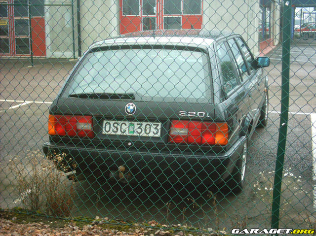

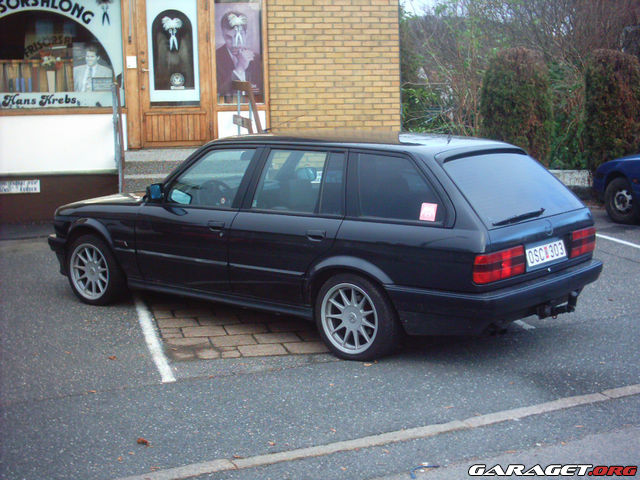

KOm på att jag även sprayat min gamla 320 på ett snyggt sätt...måste bara lägga ut det..vet att du inte kör BMW...
smile
Före
http://www.garaget.org/gallery/archive/3671/8451/3671-88504.jpg
Efter
http://www.garaget.org/gallery/archive/3671/8451/3671-38569.jpg

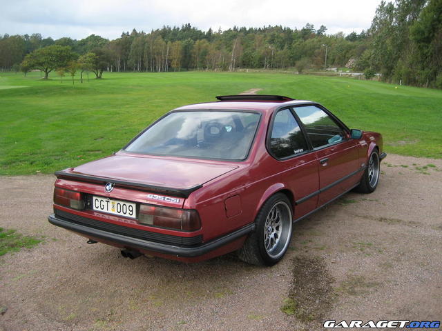

Får väll slänga upp en bild på mina lyktor oxå då!  big_smile
http://www.garaget.org/archive/59078/58325/58325-592470.jpg
