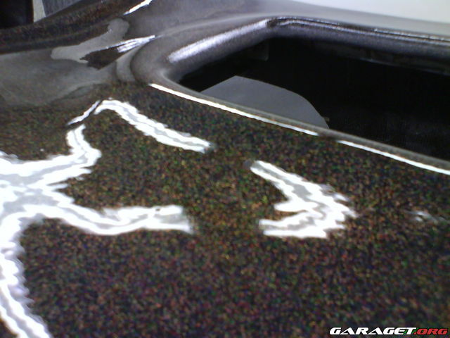

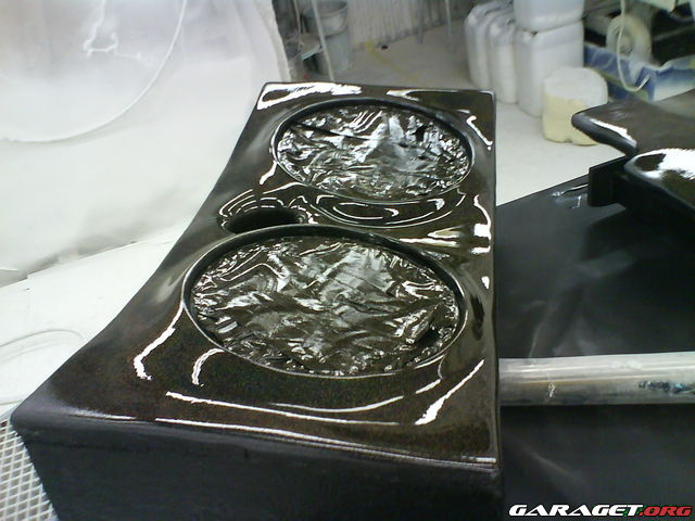

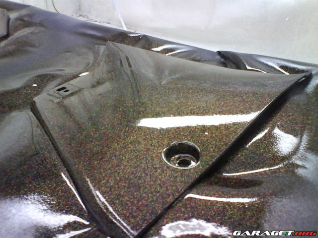

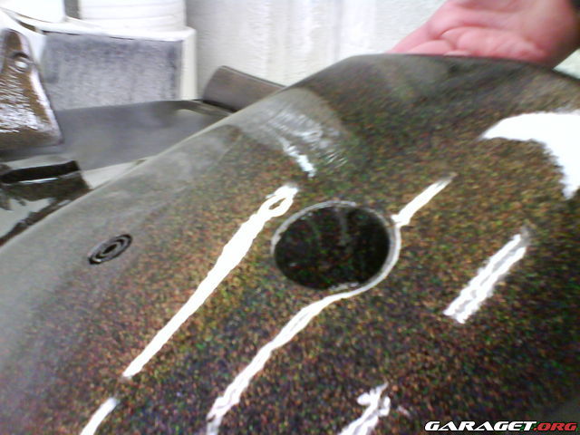

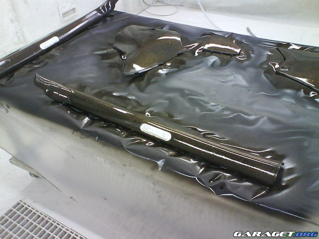

Uppdatering 27/12
Nu har jag fått på lite flake på nästan hälften av alla grejor blev  en "liten" rinnig på några av grejorn som ska lacka om de och så..  när man är sån nybörjare som jag är med sprutan så få man väl räkna med de.. bara att göra om och göra om tills de bli bra:)

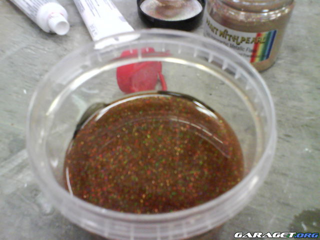

https://www1.garaget.org/gallery/archive/47484/529127_92b7gj.jpg
cirka en halv tesked flake i cirka 2 dl klarlack..

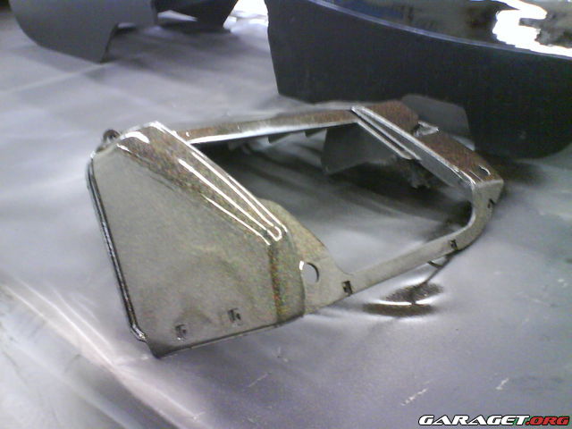

https://www1.garaget.org/gallery/archive/47484/529129_0xnqod.jpg
verka kunna bli riktigt blankt och fint:) få se hur ojämnt de blir nu med flaken ska lägga något lager med bara klarlack sen oxå:)

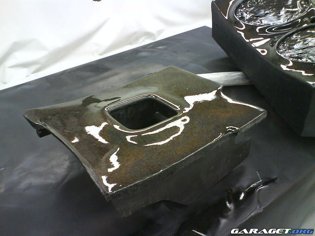

blev ganska bra med silvirga i mitten tycker jag.. kommer nog ha silver 9-3ss knopp och den silvriga kransen runt växelspak från 9-3ss så passar nog in bra sen:)
https://www1.garaget.org/gallery/archive/47484/529134_e875z4.jpg
https://www1.garaget.org/gallery/archive/47484/529136_zuu5qu.jpg

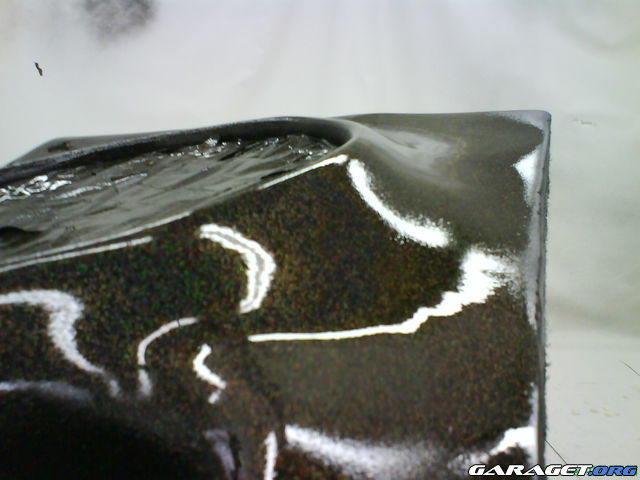

tog nog från en lustig vinkel elle nåt för så här mycket flake är de inte i verkligheten:)

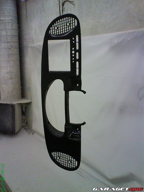

https://www1.garaget.org/gallery/archive/47484/529137_afvhyu.jpg
https://www1.garaget.org/gallery/archive/47484/529138_4pl65l.jpg
https://www1.garaget.org/gallery/archive/47484/529139_20jqmb.jpg

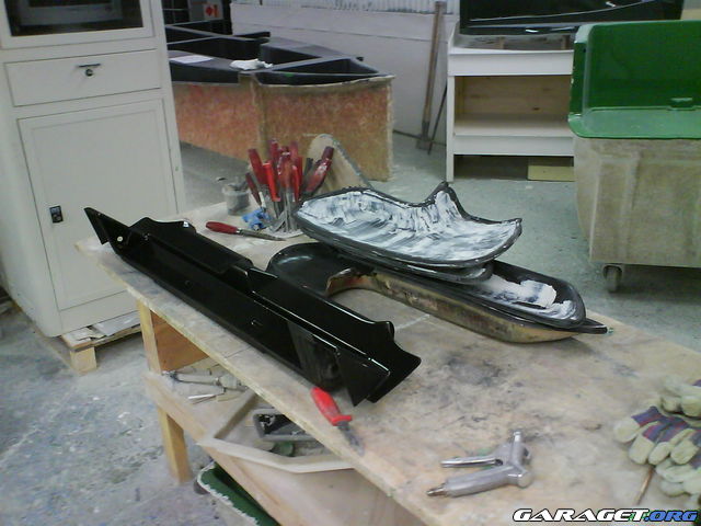

blev lite misslyckad få göra om igen:P men nu när jag sett hur allt annat blev är man ju duktigt sugen på att se hur de ser ut med flakes här med;) på måndag kommer jag lägga ny färg på denna;)
https://www1.garaget.org/gallery/archive/47484/529143_mr8u4j.jpg
lite till som man vänta på att få lack på sig:) på måndag!smile

Ditt lackande ser bra ut för att vara nybörjare, ser ut att vara sjukt mycket smidigare med spruta än nåt annat. smile
Men jag misstänker att det kommer att bli lite för mycket av det goda, med bilens lack, och så flakes invändigt.

blir riktigt snyggt med lite mellanslipning och klarlack smile

japp de gör nog susen;) har kollat in de nyss är lite att mellan slipa innan de bli jämnt..

hur lackade du sen då, med kula i koppen? tänk på att bara lägga ett jämnt lager med flakes första varvena o så mkt som du vill ha, ytan bygger du upp med ren klarlack sen! wink men om du inte haft någon ren klarlack på det jag såg så lär det inte behövas mer än ett varv.. grymt snyggt!

haha:) jo kommer få lite rabatt från dbakuten:)  ja lackade utan kula bara skaka ibland:)  har inte lagt någon klarlack över ännu men ska göra de på tisdag för imorgon blev de inget lackat heller..  tack!smile
