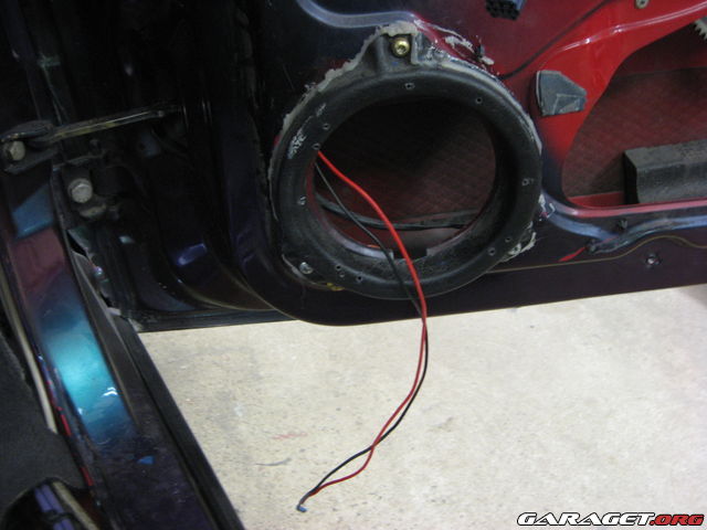

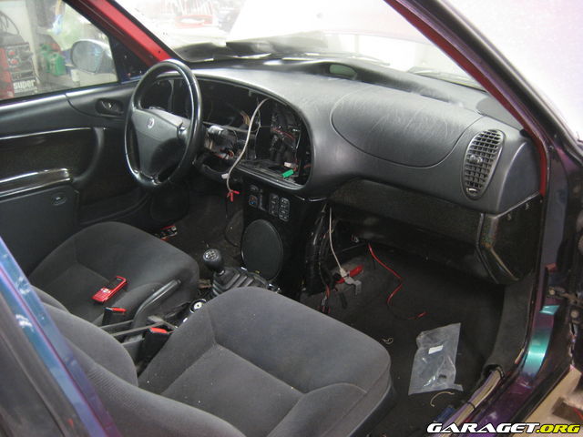

Idag har jag varit ute en sväng innan jag spelade badminton. Blev att jag drog nya kablar till högtalarna i dörrarna och monterade handsfack, färddator och skruvade dit instrumentpanel igen.
https://www1.garaget.org/gallery/archive/47484/569725_k77ajl.jpg
kablarna blev inte så mycket bilder;)
https://www1.garaget.org/gallery/archive/47484/569728_e0re5w.jpg

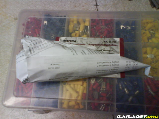

Fått tag i mer kabelskor nu så jag kan fortsätta på mina kablar. alla kablar är numera dragna till bagaget  utom högtalarkablarna då.

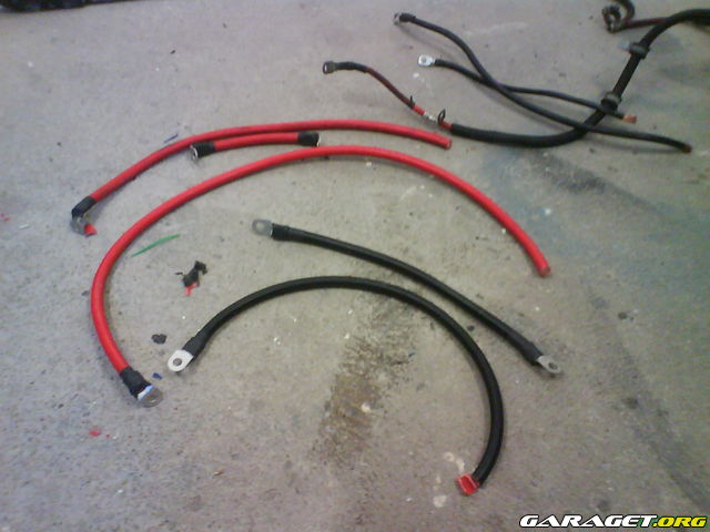

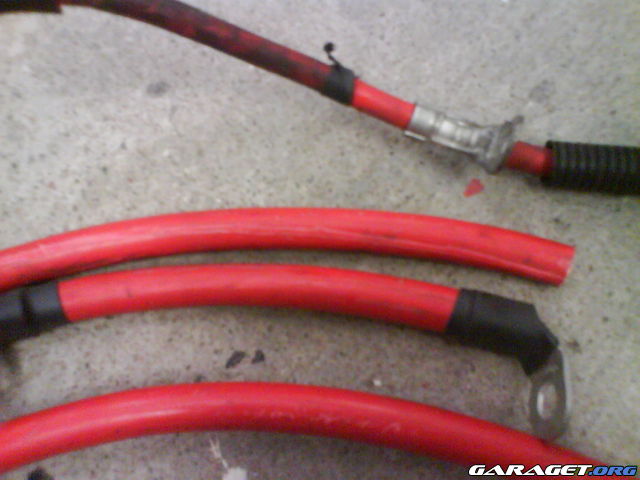

Idag var ja ute en sväng och bytte ut orginal kablar till startmotor,generator och minuskablar till 70mm2. var lite pill att sätta dit men de gick.. börja även lite smått på ett säkringsblock:P
https://www1.garaget.org/gallery/archive/47484/570181_kzbwy3.jpg
big_smile
https://www1.garaget.org/gallery/archive/47484/570183_5bfkak.jpg
orginal VS 70mm2;)
https://www1.garaget.org/gallery/archive/47484/570185_ntb0dk.jpg

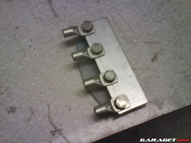

va håller jag nu på med;)
https://www1.garaget.org/gallery/archive/47484/570187_5oa35v.jpg

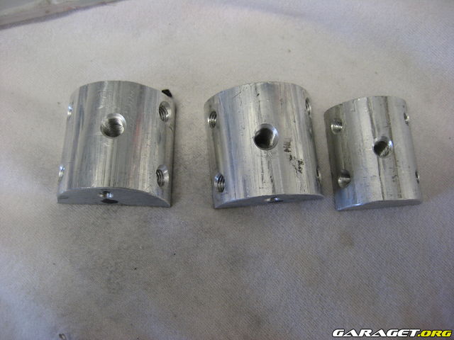

de va ju början på en säkringshållare
https://www1.garaget.org/gallery/archive/47484/570191_e604bh.jpg
borrat och gängat för m8
https://www1.garaget.org/gallery/archive/47484/570195_f1qqqn.jpg

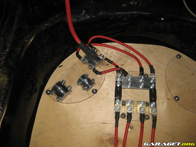

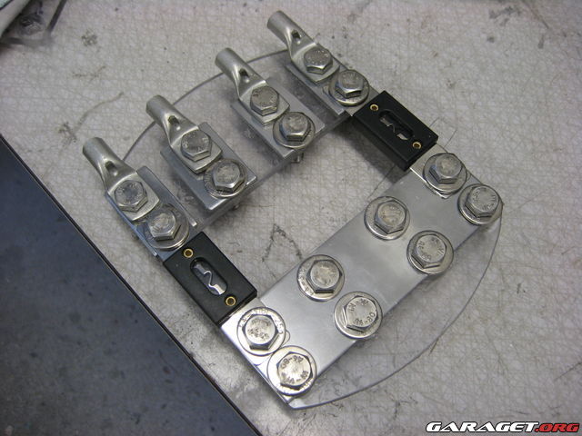

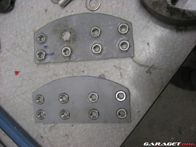

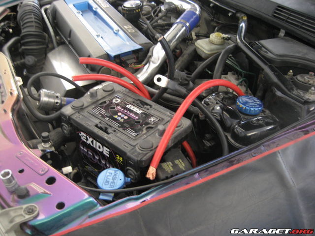

uppdatering 15/2

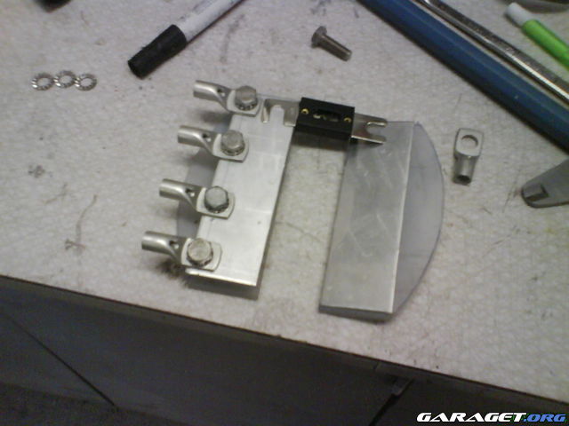

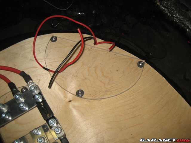

fixa lite med säkringshållaren men fick göra om en av bitarna för den blev verkligen inte bra:)
https://www1.garaget.org/gallery/archive/47484/571511_7gebl8.jpg
Så här ser de ut vid batteriet förtillfället:) är ju ett par kablar som vill dit;)
https://www1.garaget.org/gallery/archive/47484/571515_2zbwi3.jpg

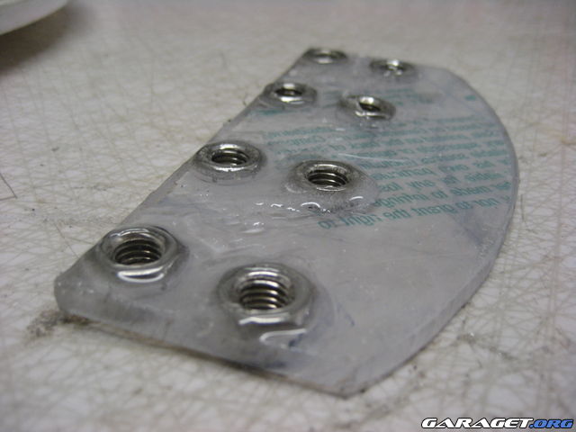

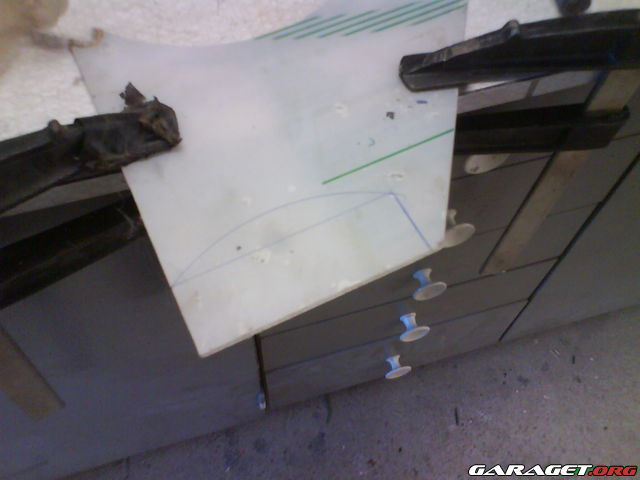

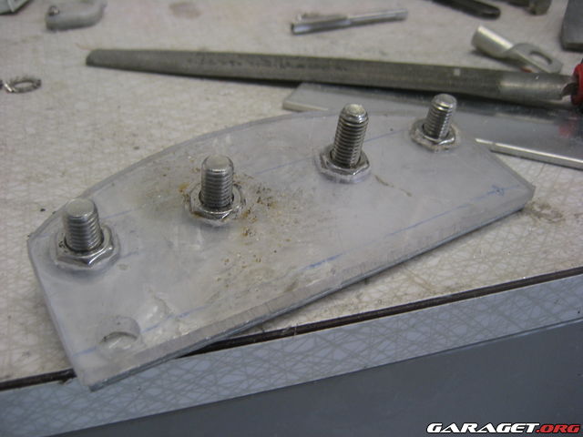

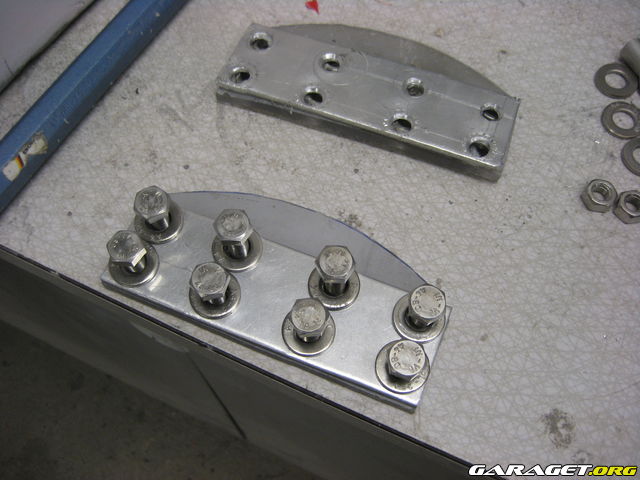

försänkte muttrarna i plexi för att sedan limma dom för att slippa krabba med att hålla emot. de blev inte så bra här va första försöket jag gjorde med att värma upp en bult med gasbrännare och sen bränna ner m8 skallen i plexit..
https://www1.garaget.org/gallery/archive/47484/571524_arsx04.jpg

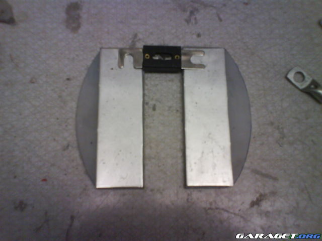

Fick slänga den första för den blev ju helt ful:P På denna testade jag en annan metod jag borrade i plexit upp till 14 mm  m8 skallen är cirka 14,5mm  sen var de bara att slå ner muttrana i hålen fungera skit bra:)
https://www1.garaget.org/gallery/archive/47484/571539_ks6ipd.jpg
nu är de dags att limma:D
https://www1.garaget.org/gallery/archive/47484/571556_thp6ta.jpg
limmat lite med superlim:)
https://www1.garaget.org/gallery/archive/47484/571558_dn7s77.jpg
båda plattorna är klara:) men mer bilder kommer imorgon  då har jag förhoppningsvis börjat koppla ihop allt oxå!
Mål för va jag ska göra imorgon är att fixa klart säkringsblocket  och fixa kablarna till de. börja montera ihop instrumenpanel lite så jag få knapparna till färddatorn att fungera.  Börja slipa och spackla på mittkonsolen..
Mvh Nicklas

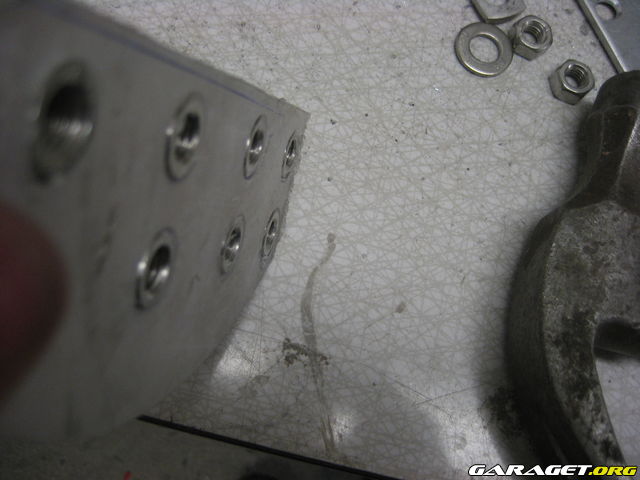

den sista bilde så är den övre alubiten och plexi inget jag ska använda de är den jag misslyckades med!

säkringshållaren polerad och klar.. ska bara vara lite insex i stället;)
https://www1.garaget.org/gallery/archive/47484/572069_ikup7z.jpg
dags att vattenslipa och polera:)
https://www1.garaget.org/gallery/archive/47484/572071_drv6xb.jpg
såhär är de tänkt:)

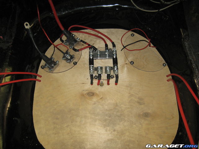

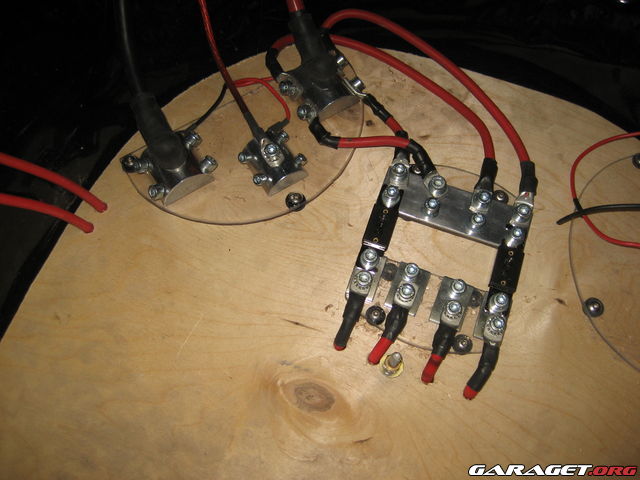

https://www1.garaget.org/gallery/archive/47484/572542_2tn9qi.jpg

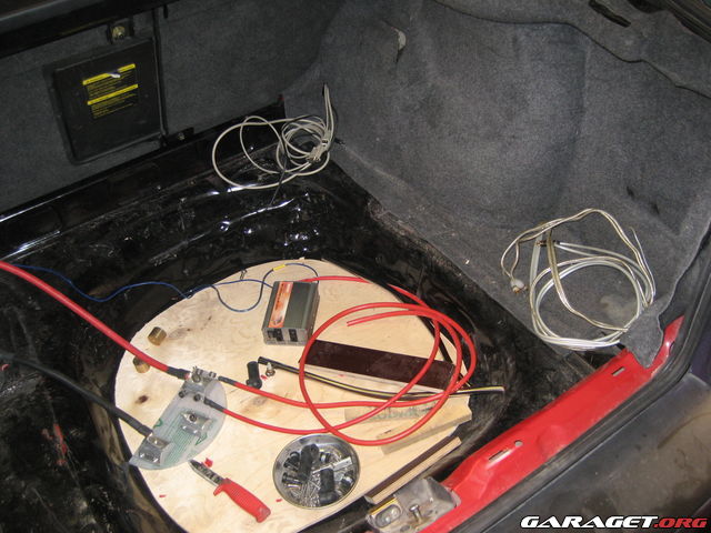

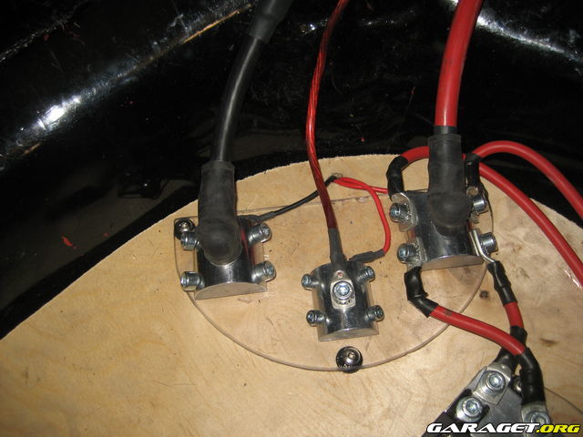

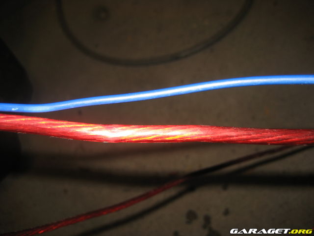

insex är mycket snyggare:) börjat dra kabel oxå men strömkablen blev ju inte som ja vill igentligen.. skulle vilja ha alla kablar snyggt och rakt i i säkringsblocket men var svårt att få:( helt omöjligt typ
https://www1.garaget.org/gallery/archive/47484/572547_ysivju.jpg
tyckte de såg så löjligt ut med typ 2,5mm2 remote som bytte ut till  10mm2:)
https://www1.garaget.org/gallery/archive/47484/572550_q73r82.jpg
nu börja de hända något.. lite kablar bortdragna till min andre plexiskiva oxå
imorgon ska jag svetsa en bult till jorden
https://www1.garaget.org/gallery/archive/47484/572551_1f59ev.jpg

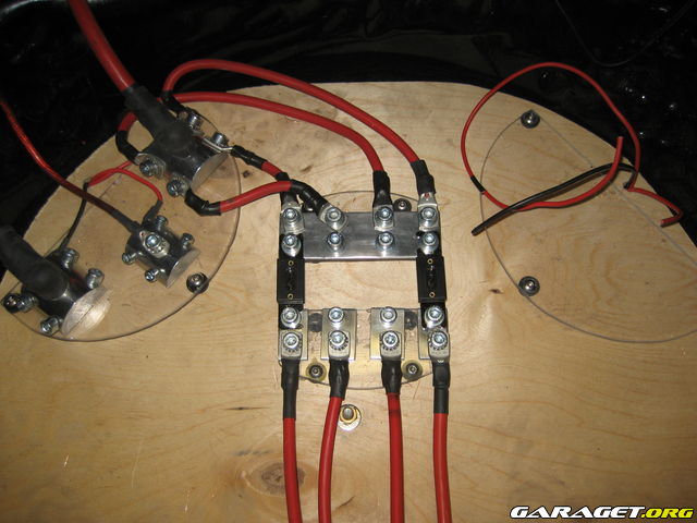

överblick men inte nöjd med pluskabeln:(
https://www1.garaget.org/gallery/archive/47484/572552_3kylhd.jpg
plus och minus och remote sidan:)
https://www1.garaget.org/gallery/archive/47484/572553_3scc72.jpg

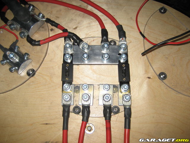

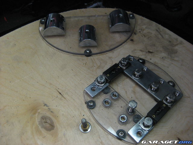

säkringsblocket
https://www1.garaget.org/gallery/archive/47484/572554_ei80mp.jpg
nya plexi sidan där relä och säkring till data, skärmar, fläktar ska sitta:) allt samlat på samma ställe för att man lättare ska kunna hålla koll!
https://www1.garaget.org/gallery/archive/47484/572555_3p20hv.jpg
borrat hål i golvet för kablarna oxå tyckte de såg snyggast ut så:)
https://www1.garaget.org/gallery/archive/47484/572558_a1sgm2.jpg
Va tycker ni nu då?smile
