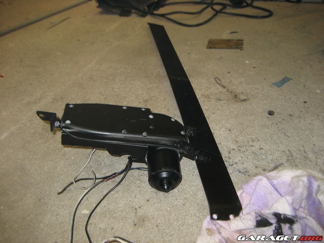

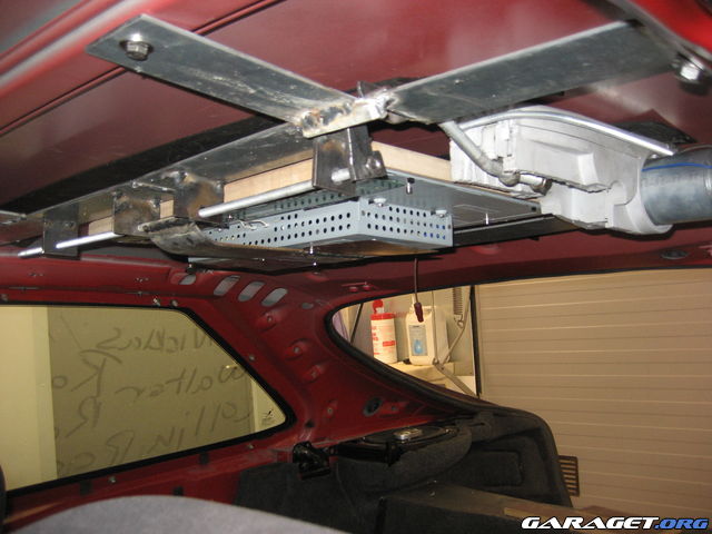

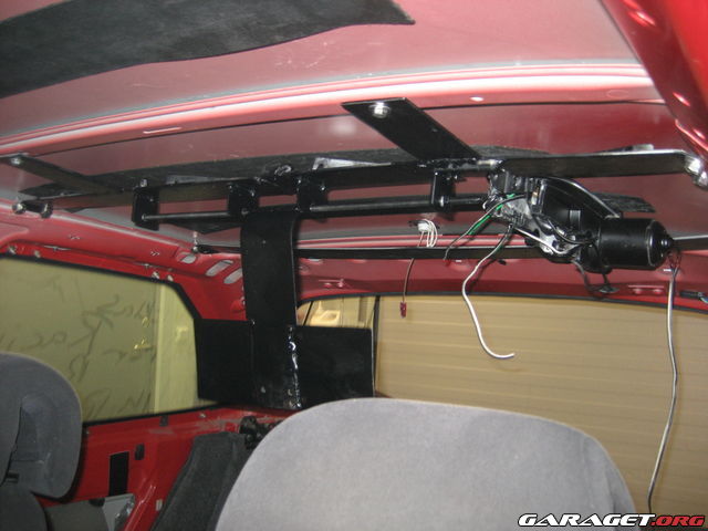

Idag har jag fixat med skärmen hela dagen mycket tidskrävade arbete! men nu fungera det. det ända jag har kvar är att montera dit strömbrytare som stanna skärmen vid rätt läge!
https://www1.garaget.org/gallery/archive/47484/575658_8bp1h6.jpg
justerat så skärmen går ända upp!

allt nerplockat och få en skvätt sprayfärg så ser de lite bättre ut
https://www1.garaget.org/gallery/archive/47484/575661_mftheo.jpg
uppe igen förhoppningsvis kommer jag inte behöva att plocka ner de igen!

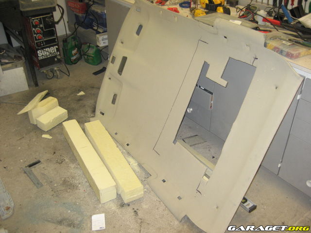

kapat lite i innertaket;)
https://www1.garaget.org/gallery/archive/47484/575667_pueup1.jpg

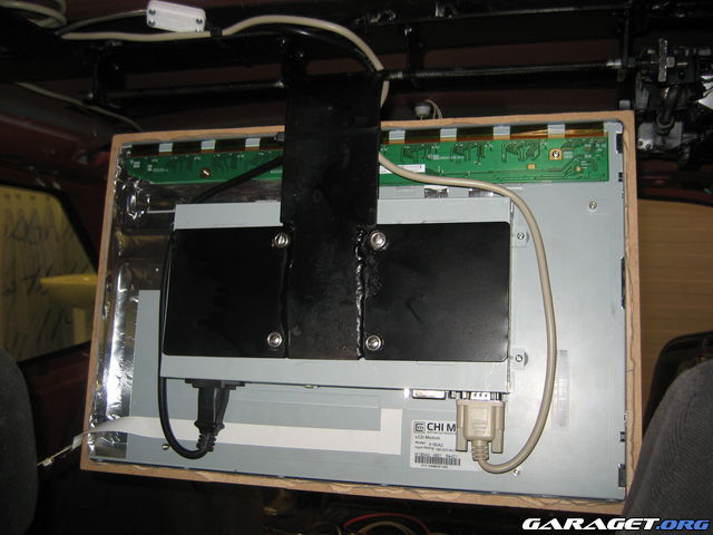

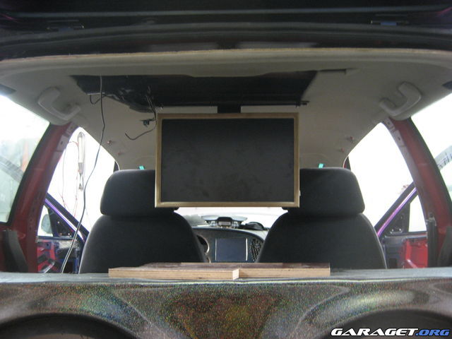

skärmen sitter där:) ser ganska okej ut?
https://www1.garaget.org/gallery/archive/47484/575670_fdn7lo.jpg

fixat fram lite skum som jag ska ha till innertaket
https://www1.garaget.org/gallery/archive/47484/575683_mzpe3r.jpg

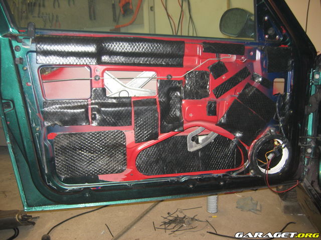

Började på att dämpa dörrarna oxå i brist på annat.. inte helt klart har lite till som ska dit tänkte jag

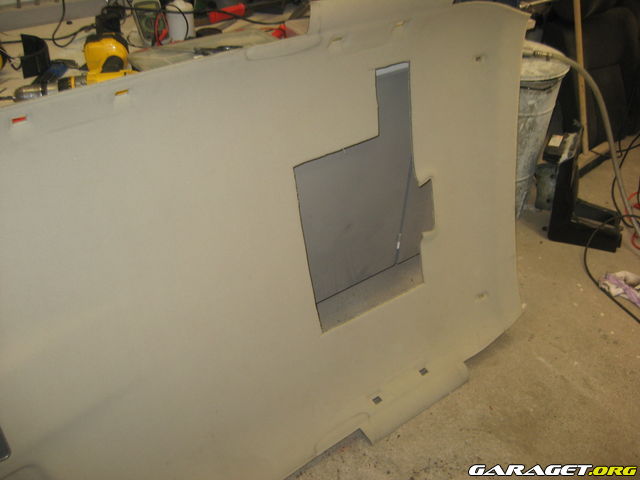

Uppdatering 21/2 innertak och kabledragning( som vanligt)
idag har jag plastat och fixat innertaket;) och dragit kablar till skärmen och alla brytare och även börjat på relä som ska styra skärmen:) lite krabb med de.

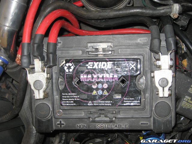

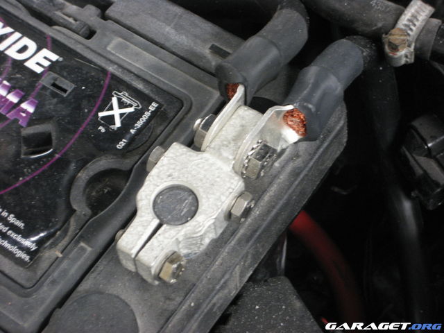

sen köpt min bror två polskor på blekinge bilradio.. Skyllmarks.  Så jävla smidiga och snygga:D
https://www1.garaget.org/gallery/archive/47484/576306_eligb4.jpg

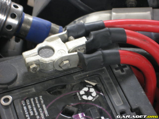

plus
https://www1.garaget.org/gallery/archive/47484/576310_03o1qn.jpg
minus:) alla kablar är ju 70mm2:) Nu återstår bara placering av säkringsdosa men de tar jag i slutet.. börja dra ihop sig till projektredovisning:P

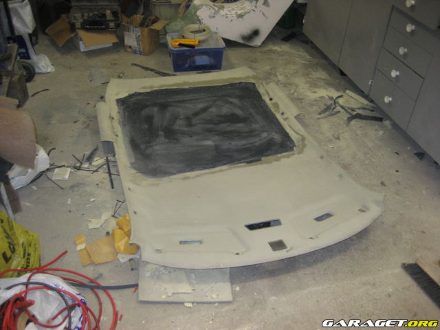

Innertaket
https://www1.garaget.org/gallery/archive/47484/576261_zajifw.jpg
spännt upp fleece tyg som jag ska plasta på!wink
https://www1.garaget.org/gallery/archive/47484/576265_ar9v7v.jpg
plastat och vänta på de ska härda:)
https://www1.garaget.org/gallery/archive/47484/576273_ag5eo0.jpg

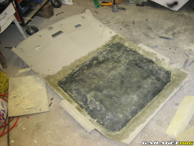

lagt 2 lager glasfiber matta över... nu återstå de svåra kapa ut hålet för skärmen och passa in allt perfekt!!!
https://www1.garaget.org/gallery/archive/47484/576281_6gi5lf.jpg

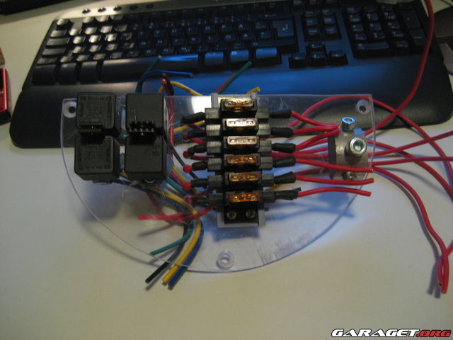

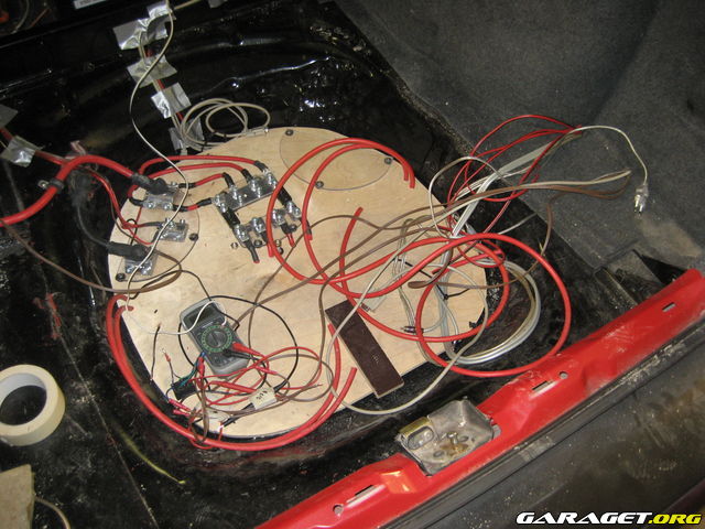

Uppdatering 26/2
Har faktiskt inte orkat uppdaterat har varit ganska mycket annat som är viktigtare tex att få ihop bilen!.. tanken var eller är fortfarande att resten av inredningen ska lackas nu till helgen men vi få se hur de blir!

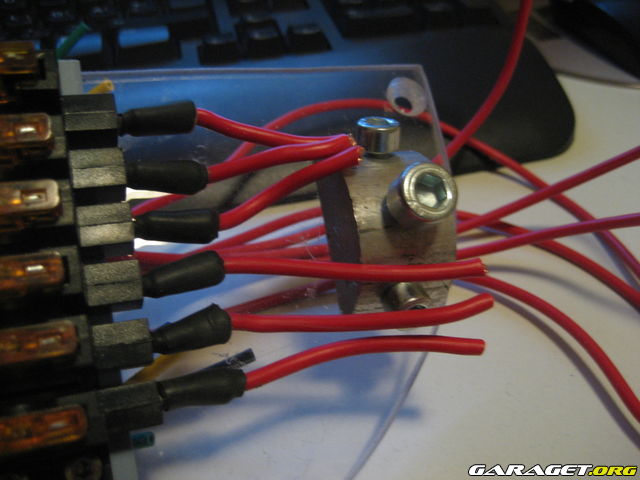

Den andra halvmånen av kopplingar;) 6st säkringar och 4st relä varav två slutande och två växlande! Och ett litet sött kopplingsblock såklart:) som ska matas in med 8mm2 kabel och ut 6st 4mm2 kablar. 8mm3 kommer ju från mitt stora kopplingsblock och kommer antagligen att avsäkras innan den går in i de lilla kopplingsblocket. synd jag inte tänkte på att göra plats för 5st ANL säkringar i  mitt säkringsblock:(
https://www1.garaget.org/gallery/archive/47484/580510_uiz6f1.jpg

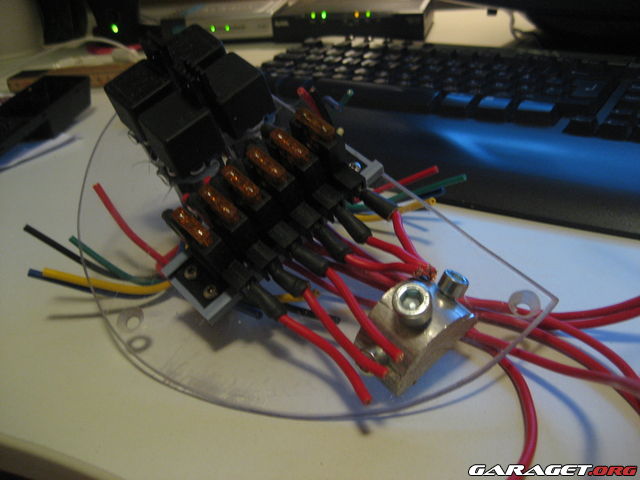

relä socklar från biltema för att enkelt kunna byta relä när de börja krabba! sen ser de snyggar ut oxå:)
https://www1.garaget.org/gallery/archive/47484/580511_rqdfpf.jpg
Alla säkringar och alla relä och ANL säkringar till slutesteg kommer att märkas upp  och sedan kommer jag sätta ihop en lista på vad alla olika säkringar och relä går till!
https://www1.garaget.org/gallery/archive/47484/580536_7c3o19.jpg
här behöver jag 3 kabelskor och lite krympslang..
Ska väl försöka fixa ihop ett lite jordblock till oxå för att enklast kunna jorda allt:)
